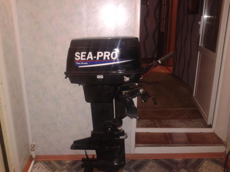

Итак: купил тут в начале лета sea- pro 30s на румпеле с короткой ногой.
в Логан он в коробке не лезет, пришлось вынимать, и запихивать в багажник без коробки. Влезло, тютелька в тютельку, но влезает по диагонали. Пральна Логан называют тележкой для супермаркета... :crazy: Пока грузил, схватился за ногу в районе редуктора- а там масло... в магазине сказали что можно обратиться в сервис, видимо не затянута пробка. приехал в гарантийку, долили масла в ногу, закрутили пробки, взяли 500 рэ. про сервис- отдельный рассказ. Я сам в гарантийном сервисе работаю, поэтому мне то как раз все понятно. ну не важно. В магазине купил еще тюбик масла для редуктора, т.к. там сказали, что после обкатки нужно масло менять. хз, в мануале ничего не написано про такую замену. масло SAE 90, из чего я сделал вывод, что можно безболезненно лить автомобильные аналоги для гипоидных передач. По мотору: изначально не работает кнопка, куда чека вставляется, т.е. можно ехать без чеки легко. впрочем, глушится нормально методом нажатия на означенную кнопку. Под капотом: все тяги, на которых есть контрогайки, этими гайками не законтрены. понятно, что оно никуда не денется, но, если оно есть, то че не затянуть то? :crazy:
По заводке- заводится, но не с пол- пинка, видно свечи надо будет после обкатки поменять.
По ходовым: Звук интересный- его издалека на воде слыхать, специфический, с призвуком бензопилы :)
Что разболталось за две недели: собственно, разболтался винт, который держит саму крутилку газа, и винты на колпаке, которые спереди держат фиксатор разболтались. Да, еще триммер, ну который вращение винта компенсирует- тоже стал подвижен, но затянуть его было нечем, там, поди, головка на 9 мм чтоль.. я так и не понял. потом буду ковырять.
Впечатления: "Воронеж" с барахлом выдергивает на раз на глисс. скорость в одного, намеряли 46 км в час, но кратковременно было.. мож спутник куда убежал :crazy: . А так, 44 ки в час устойчиво. только, по мне- лодку жалко, тонка... Крайнюю неделю обкатки катался в Ростове Великом. Там озеро Неро, и в него река Сара впадает. вот мы и катались...

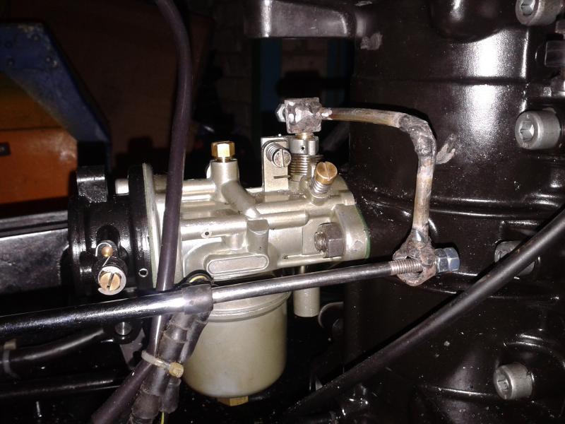

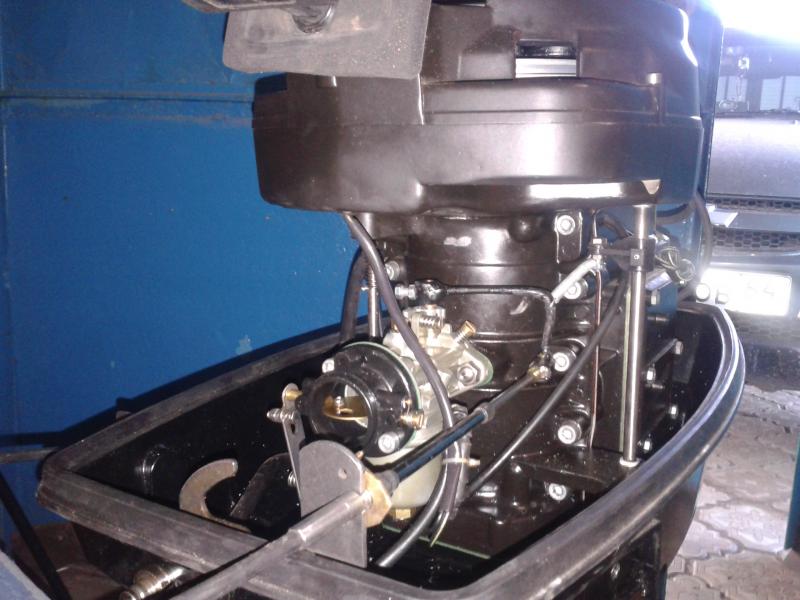

У меня вот такой сеа -про,копия сельвы или зонгшена.Был румпельный переделал под дистанцию.Второй год без проблем.В зтом году поставил стартер и венец.Все отлично работает..Запчасти беру на моторусе ,,к примеру винт на мотор брал за 1740р не великие вроде деньги.

Re: sea- pro 30s
Вот такой,трос переключения скоростей подошел,а на газ уже тягу сам придумывал..
Berkut
13.06.2012
1 249
Re: sea- pro 30s
А можно поподробнее фотки тяги газа, и как троса крепятся к движку?
parad
19.01.2013
151
Маркс
Ока-4
СЕА-ПРО Т30
Re: sea- pro 30s
Сперва вот так тяга была.Не очень красиво но работало ведь.Потом сюда стартер пришел.Тягу переделал,но не фоткал если надо то завтра сфоткаю и выложу.
