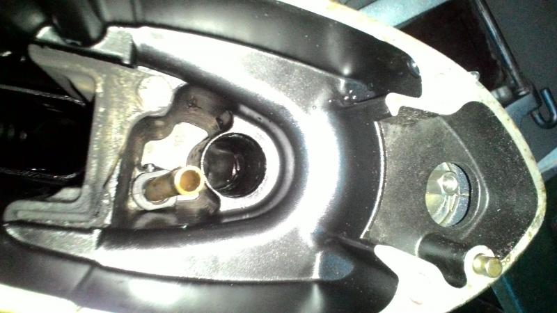

1 249

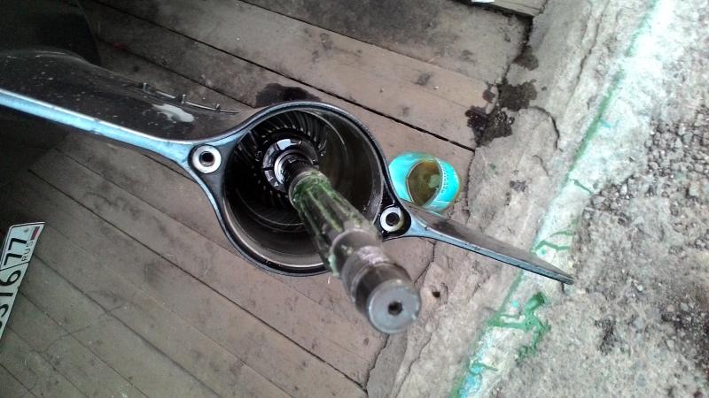

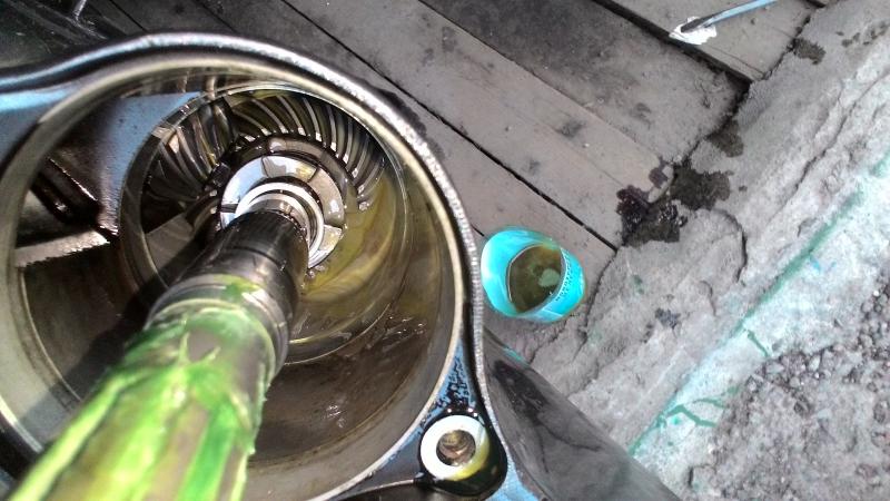

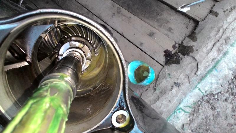

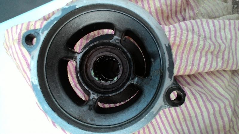

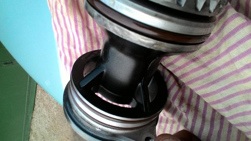

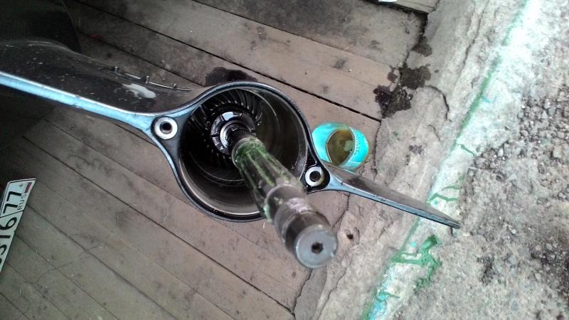

Готовлю отчет по вскрытию редуктора, ибо масло гонит, и воду берет... пока редуктор скинул, и притащил на работу.

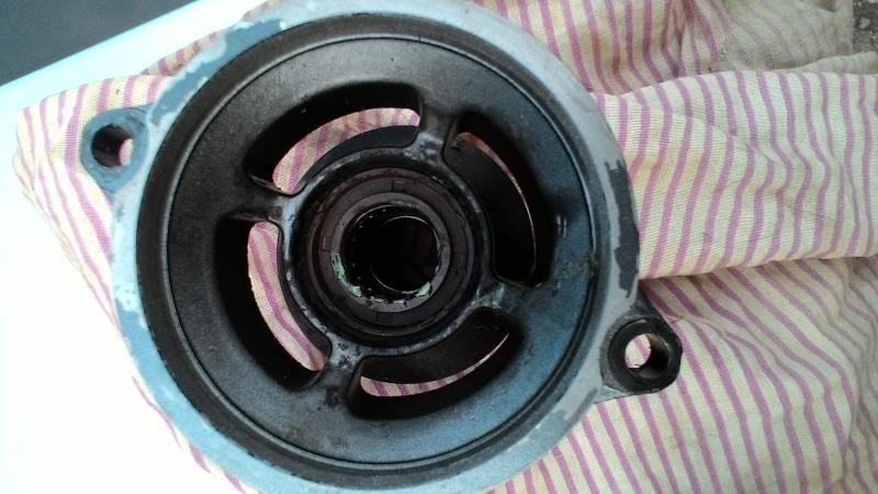

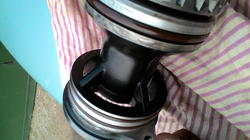

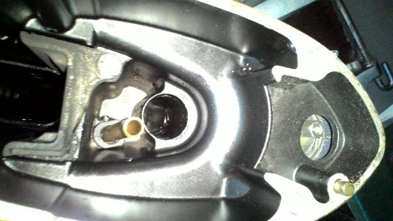

Berkut
13.06.2012
1 249

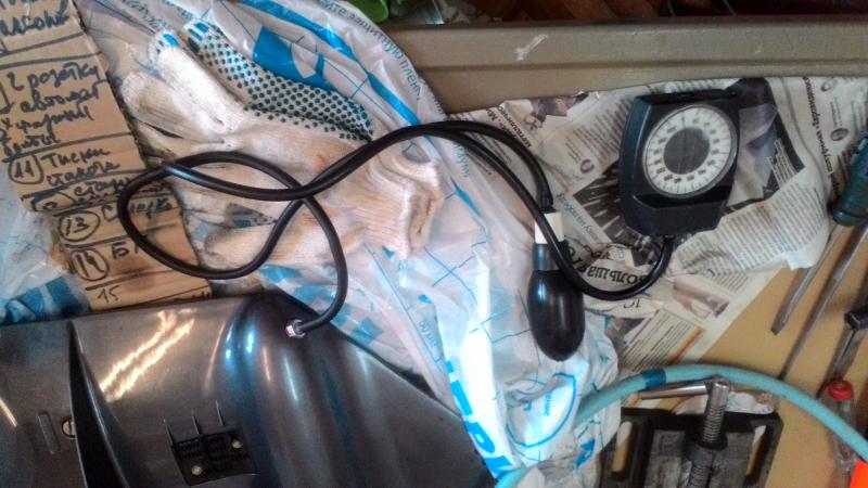

Потроха, и устройство для опрессовки редуктора. Сделал из ручной давленемерки:crazy:

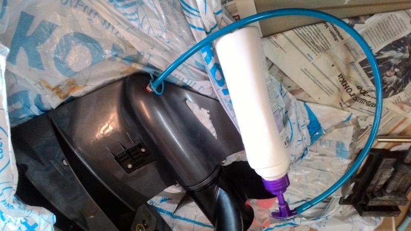

Berkut
13.06.2012
1 249
И до кучи заливалку масла сваял... носик только обточил, чтоб шланг налез. :crazy:

Теперь отчет по поведению мотора во время рыбалки ( удочки не брал) с 30-07 по 06-08-2016.
Итак, если почитать выше, я перед поездкой перетряхнул редуктор на предмет течи масла из него, с последующей опрессовкой.
т.к. редуктор давление держал, было решено залить обычную лукойловскую трансмиссию. почему лукойл? да потому что от литрушки крышка аккурат подходит к китайцу 2.5 лошади (дырчику), который у меня исключительно как запасной, на всяк случай.. ибо, "Воронеж" на веслах ну не едет вообще никак. Заливной- сливной винты посадил на герметик красный (перед закручиванием дал посохнуть, чтоб в редуктор не продавливался много.
Результат: СУХО. масло не подтекает, ни на воде, ни в воздухе. специально после катания ногу не поднимал из воды, сальники держат.
