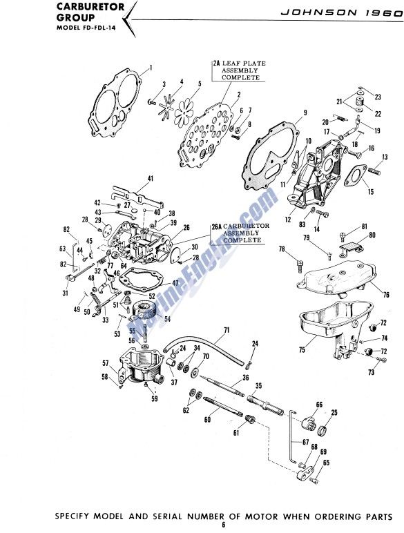

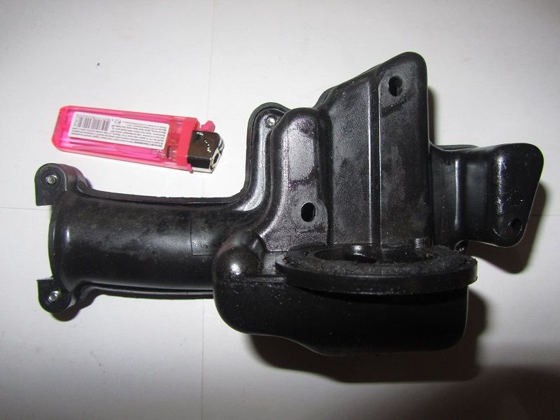

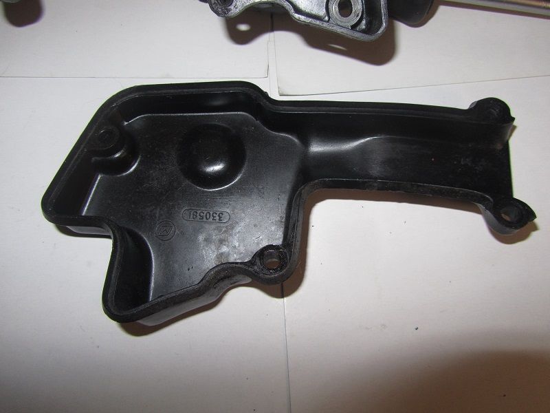

Алекс доброй ночи. Пятак с сеточкой и паралоном на 18-25, а на 9,9-15 уже пластиковый, сложной конфигурации. Завтра попробую сфоткать.

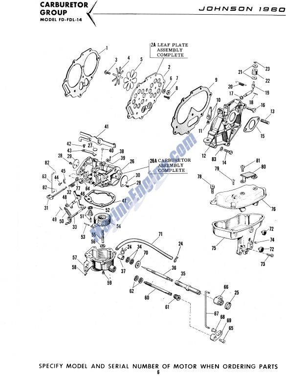

У меня на 18-ом стоит родной глушак с момента его рождения,(аллюминивое литье, состоит из дву частей) ввезен в СССР еще в 70-е, всех владельцев, кроме первого знал лично. Ставится на два ушка боковых панелек которые ниже стартера, у многих на фото они есть. На схеме деталь 75-76. По регулировке на моем ,1/4-1/2 оборота центральный жиклер и жиклер хх примерно также.

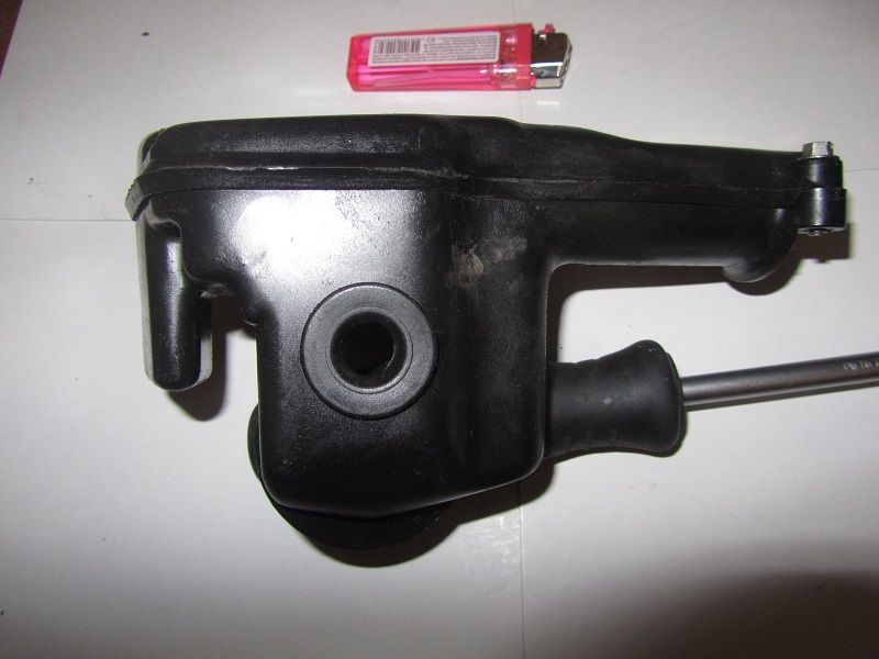

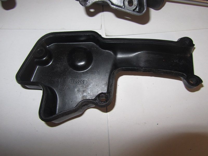

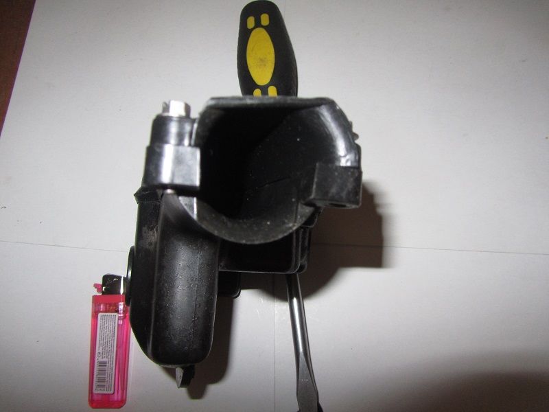

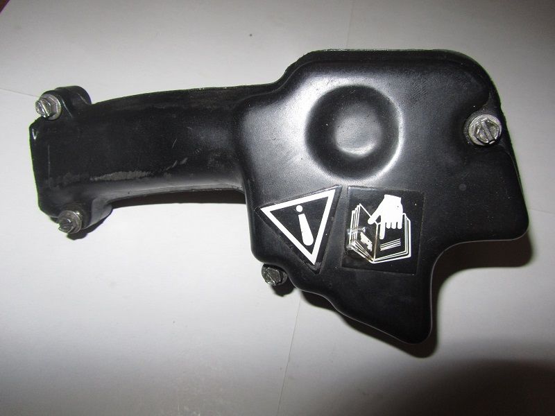

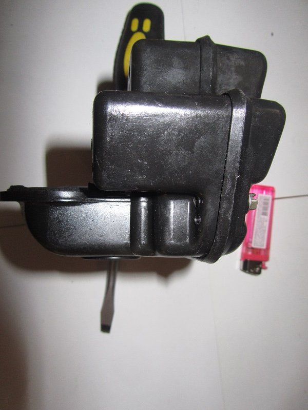

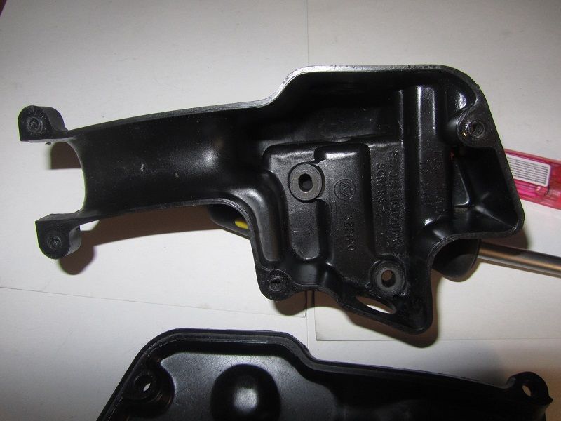

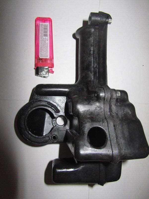

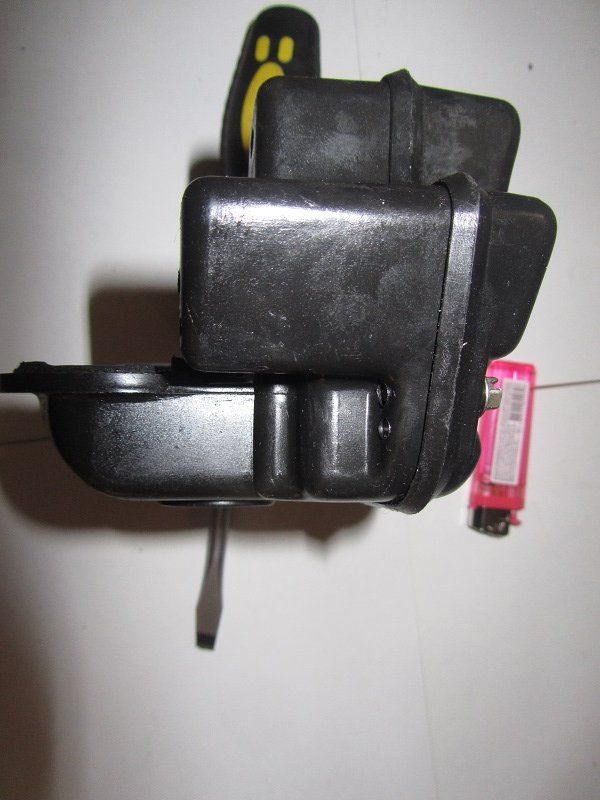

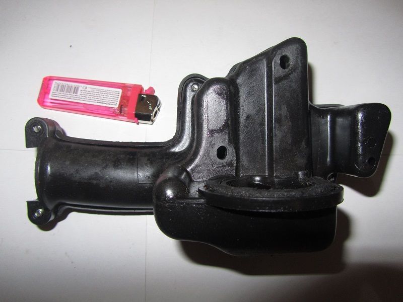

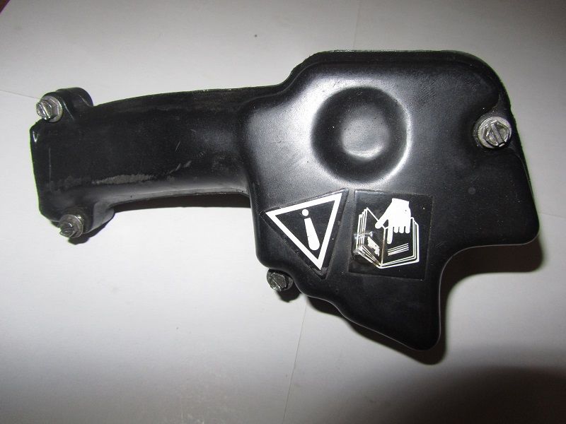

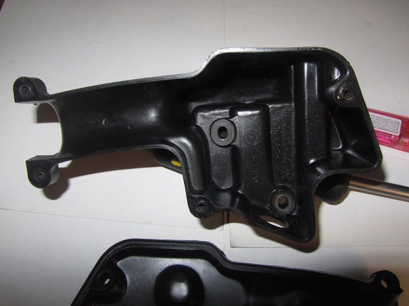

Обещанные фото глушителя.
А совершенно случайно нет лишнего на продажу? Достался мотор без глушителя, шумно без колпака работает.

Глушитель на впуск :yes: .
