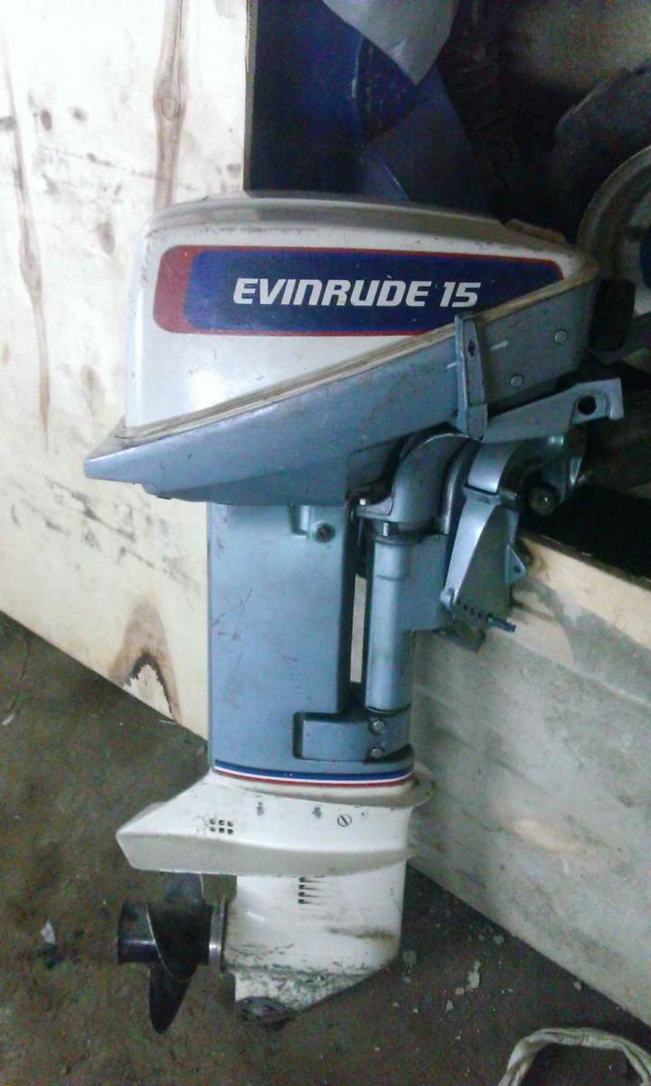

Принимайте в свои ряды, приехал мой E10BACNS долгожданный.
несколько вопросов. От чего подходит топливный коннектор, и от чего можно найти шайбу упорную на винт крепления мотора?

Глушители не всегда ставили, большинство снимали владельцы.
Пятак от любого сов.мотора. Выкрутить просверлить в торце и нарезать М3. Коннектор только родной Джонсон -Эвенруд, китайцы делают как грязи.
Так я и думал, спасибо за консультацию. Сегодня буду пробовать заводить.

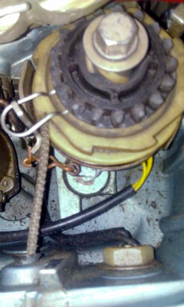

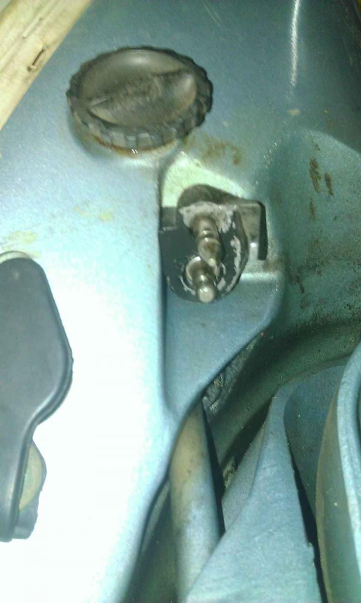

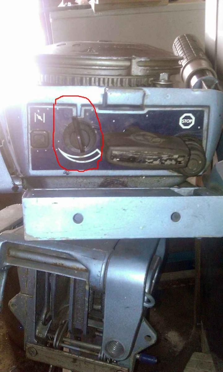

Завел, потарахтел чутка, норовит заглохнуть. Я так понимаю модель данная без термостата, поэтому устойчивые холостые после пробега появятся, в бочке до рабочей температуры не прогреется. будем пробовать на воде.
Вопрос к знатокам, на фото ручка обогащения смеси, как должен мотор реагировать на её поворот? Ручка многооборотная? На фото до упора вкручена, я так понимаю смесь обеднена ?

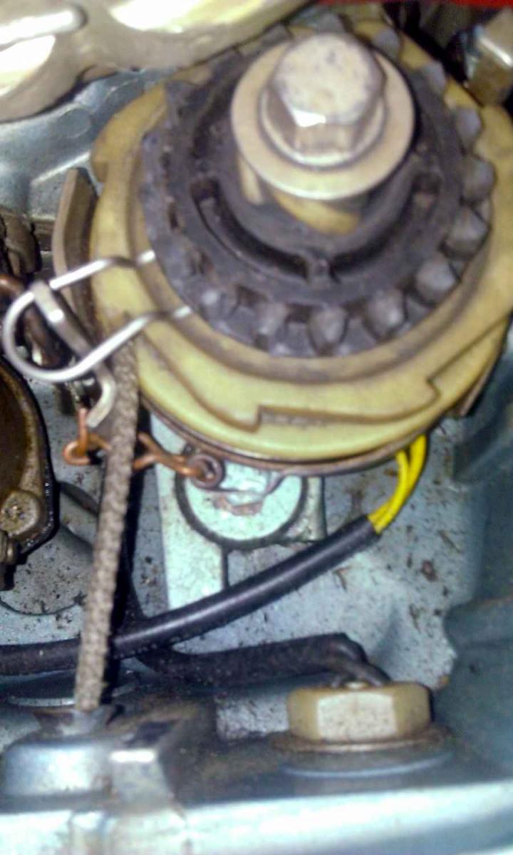

Второй вопрос по стартеру, как в оригинале пружина стартера крепится к пластинке?

Термостат на этом моторе есть. Ручку обогащения закрутить до конца (без фанатизма), а затем выкрутить на 1,5 оборота и уже от этой настройки пробовать регулировать. Конец пружины у стартёра должен вставляться в паз на основании стартёра. http://www.leeroysramblings.com/Johnson%209.9_15.htm здесь почитай, много полезной инфы можно подчерпнуть.

На моторах первых выпусков термостат ставился в нижней части крышки ГБЦ, на более поздних он переехал вверх и стало более удобно до него добраться. На счёт глушителя посмотрю вроде лишний где то был.
