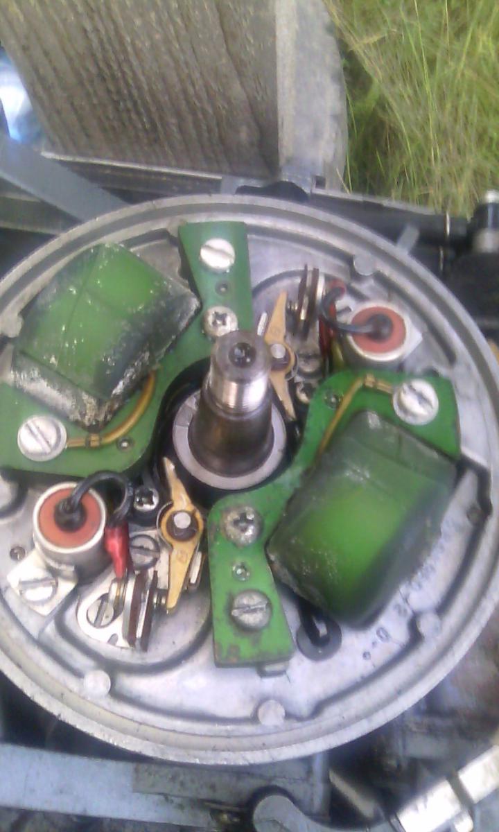

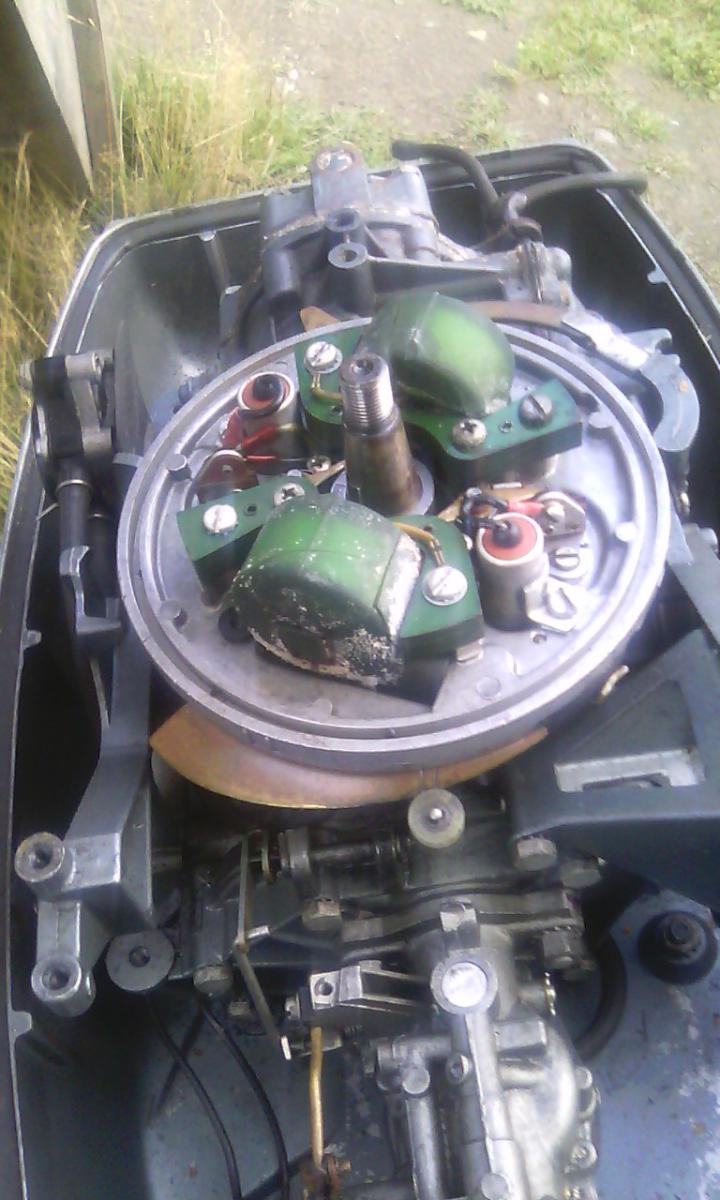

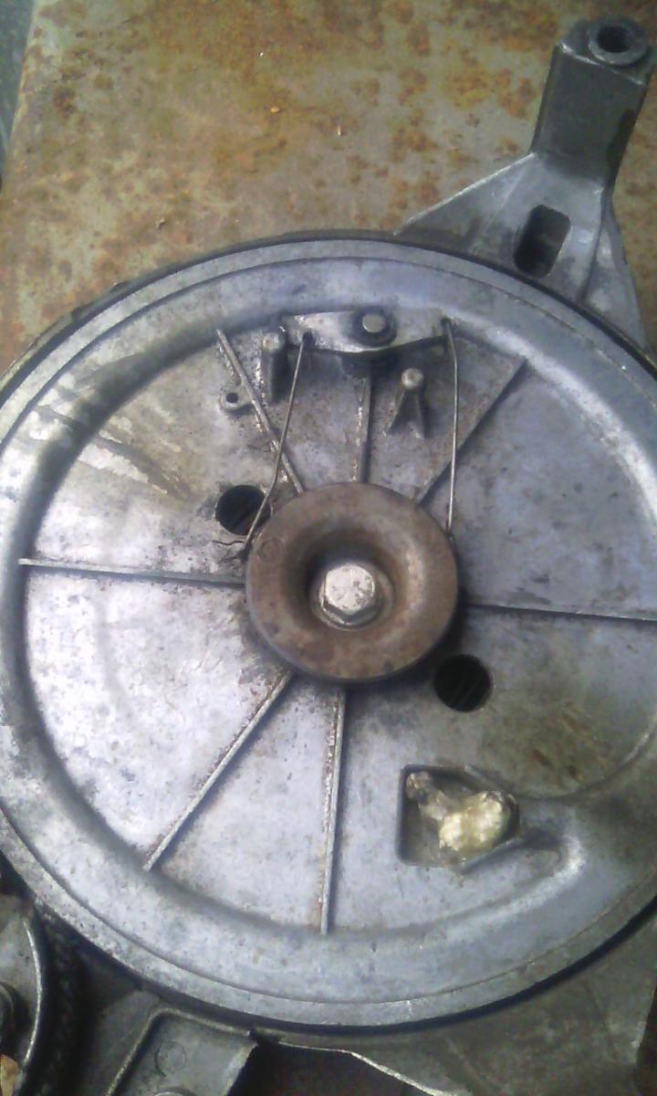

Под маховиком вот такая вот штука,контактное зажигание...со стартером тоже полный колхоз..
9 876
1 447
Re: Помогите с Evenrude
Всё в оригинале, за исключением собачки стартера - ориг. пластиковая. Катушки обмазать эп.смолой - трещины вижу есть на корпусе. Кулачки почистить не снимая.
Если компр. в норме жить моторчику ещё долго :)

Сижу мажу эпоксидку:-D

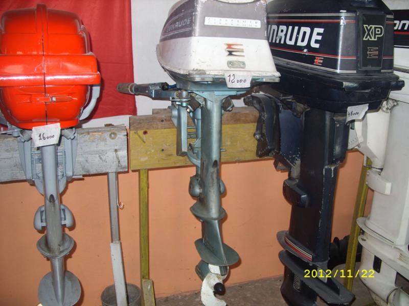

Не Лёш обмазка не на долго,лучше новые катушки купить,в истмарине я наверно последние скупил http://www.eastmarine.ru/vcd-86675/catalog.html
проще на ебее и дешевле.
Редуктора у них разные,на спортвине как на комерсе 18-20,а на этом другой стоит.Винт проблема найти,каждый день ебей штудировал нифига нету,на 10-ку или 18-20 пожалуйста,на 15-ку нет нифига,в итоге подобрал с финского терхи 14,валит мама не горюй

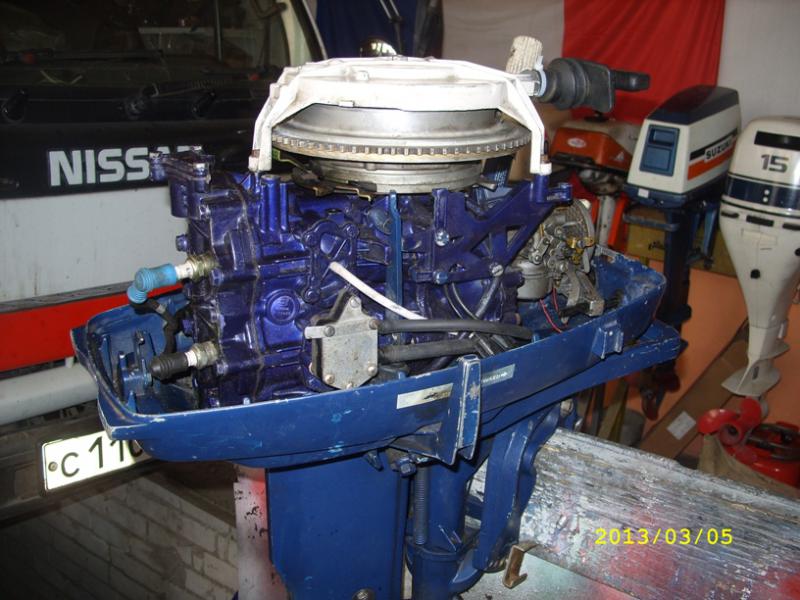

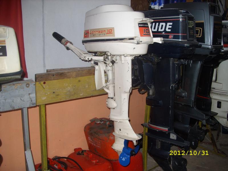

Подборка моих фоток для распознания разници.10-ка морская лошадь,по сути неубиваемый,лёгкий и неприхотливый мотор без единого подшипника в башке.
9 876
1 447
Получается нога- редуктор 10 ,как у 5-6. Винты встречал б\у у англичан- разборщиков, но цены не айс.

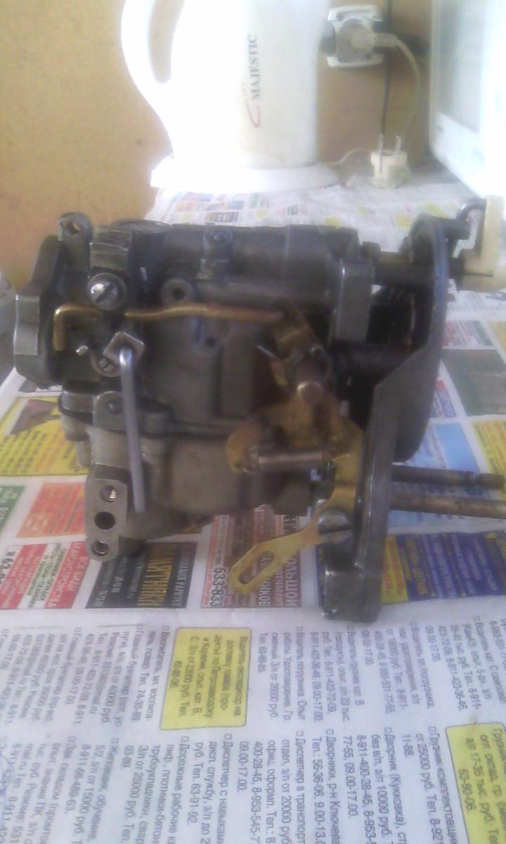

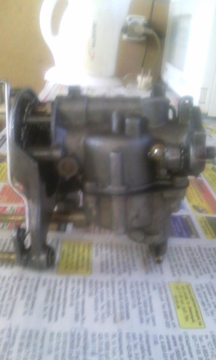

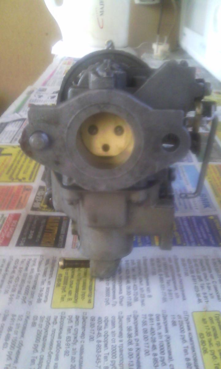

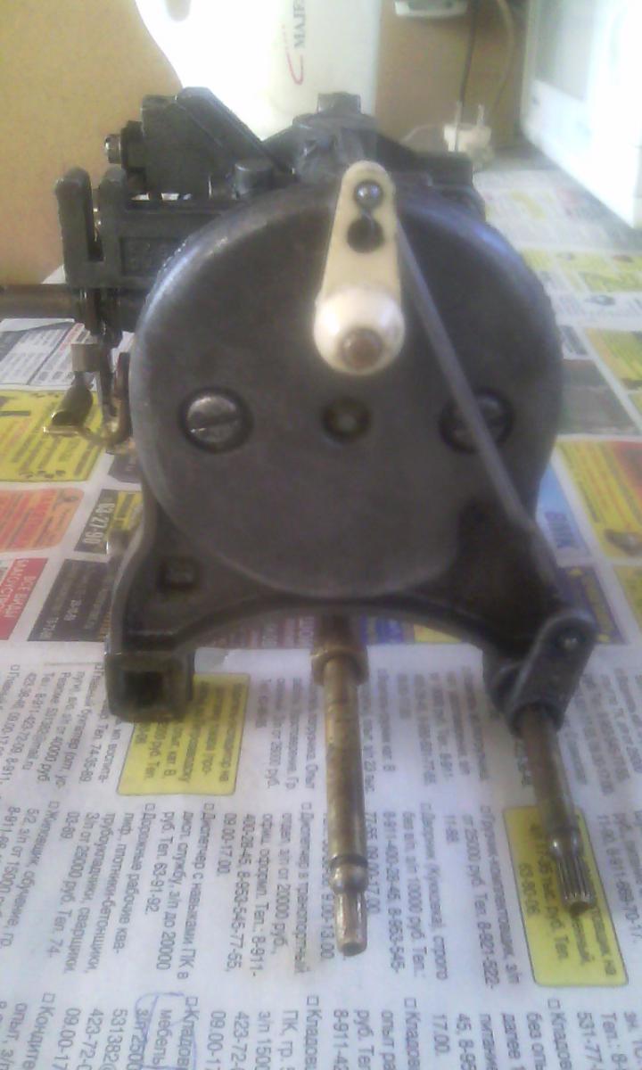

Вот снятый карб.Есть номер 376972 и на заслонке 278332.
9 876
1 447
Так все иглы на месте и верх и низ :D
Купить ремкомплект или подобрать колечки, там нужно то одно нужное кольцо "40" http://www.boats.net/parts/search/BRP/J ... parts.html . Вырезать из пробковой пластины (подложка для ламинита)
Для начала, хоть ртом подуть в вход и проверить иглу поплавка, держит или нет (не забыть при этом перевернуть его :) )
на 4 фотке слева :( там чего то нет,как раз у поплавковой камеры
9 876
1 447
Если речь о трёх отверст. в низу слева. Это крепёж кронштейна. Карб 20 -ки 1968 года. http://www.boats.net/parts/search/BRP/J ... parts.html
Завтра попробую сфотать на своих
