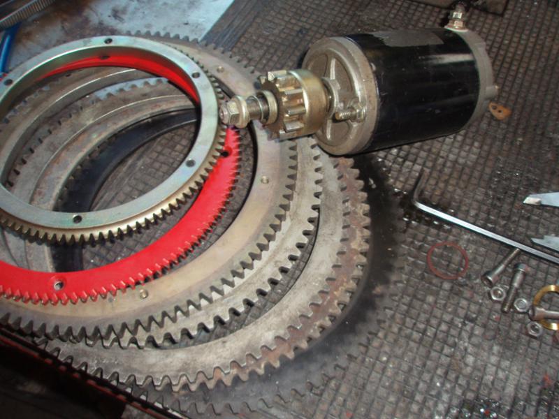

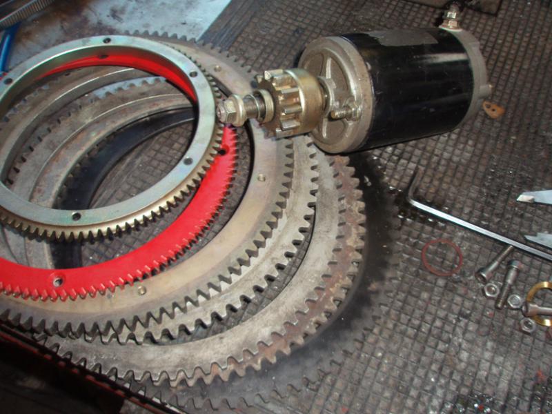

Re: Помогите с Evenrude
Венцы есть,но надо подбирать,стартер новый,кронштейнов нет,барашка тоже нет.
Ясно,а как подбирать?свой венец отправить или как?
9 861
1 431
Родной кронштейн по деньгам стоит, как чугунный мост. Большинство делают сами, ни чего сложного в нём нет. Стартер от взрослой Моси подошёл в самый раз.
