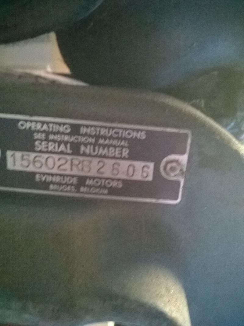

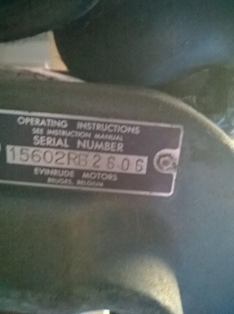

Уважаемые форумчане,отдали мне чудо мотор Evenrude,хозяин в Финляндии.Не могу определить модель и год :( есть номер на креплении транца

Re: Помогите с Evenrude
Первые цифры я нашел в каталоге,15602 такого нет,а вот 15604 это мотор 1976 года
ИМХО скорее всего если номер не "бьётся", то это какой нить очередной "коммерческий" вариант.
Nitroz, какой мощности зверёк то?
Ну по моим данным моторчик 1966 года :? 15604 это мотик 1975 года

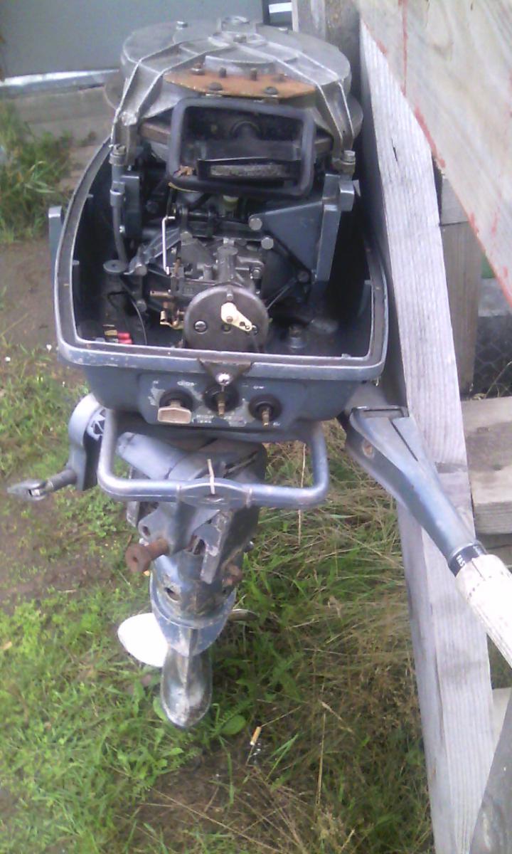

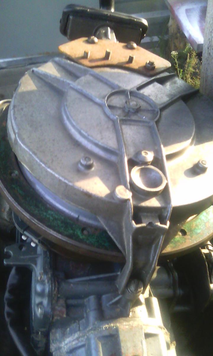

Раритет, мой год :) Колпак круглый ?
nitroz сказал(а):
Да и,что такое "коммерческий"?я так подозреваю проблема в запчастях?
Не... запцацки те же, простоты и "неубиенности" поболее :good:

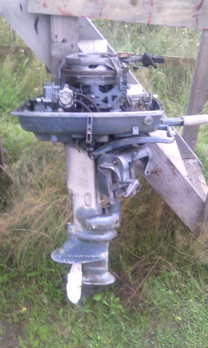

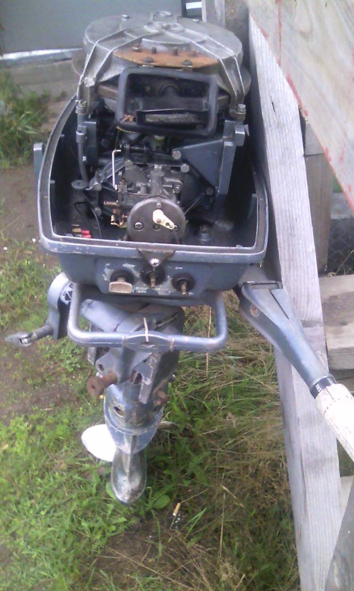

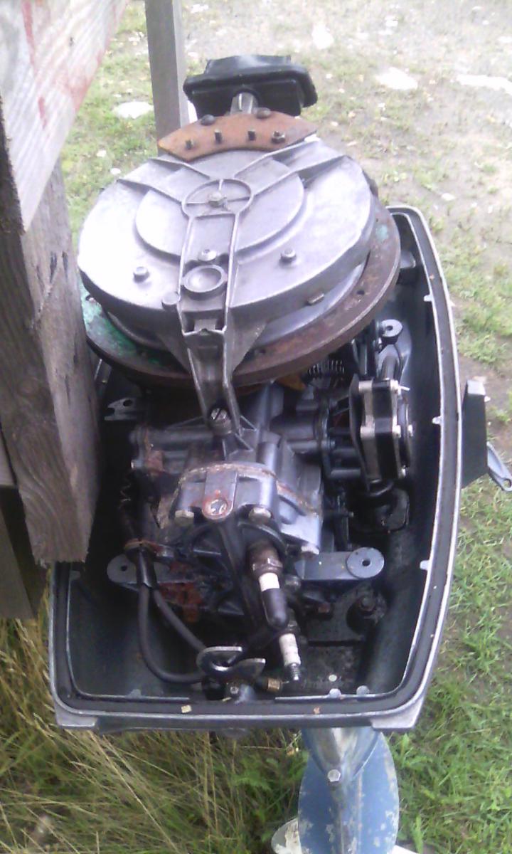

Вот такой красавец)

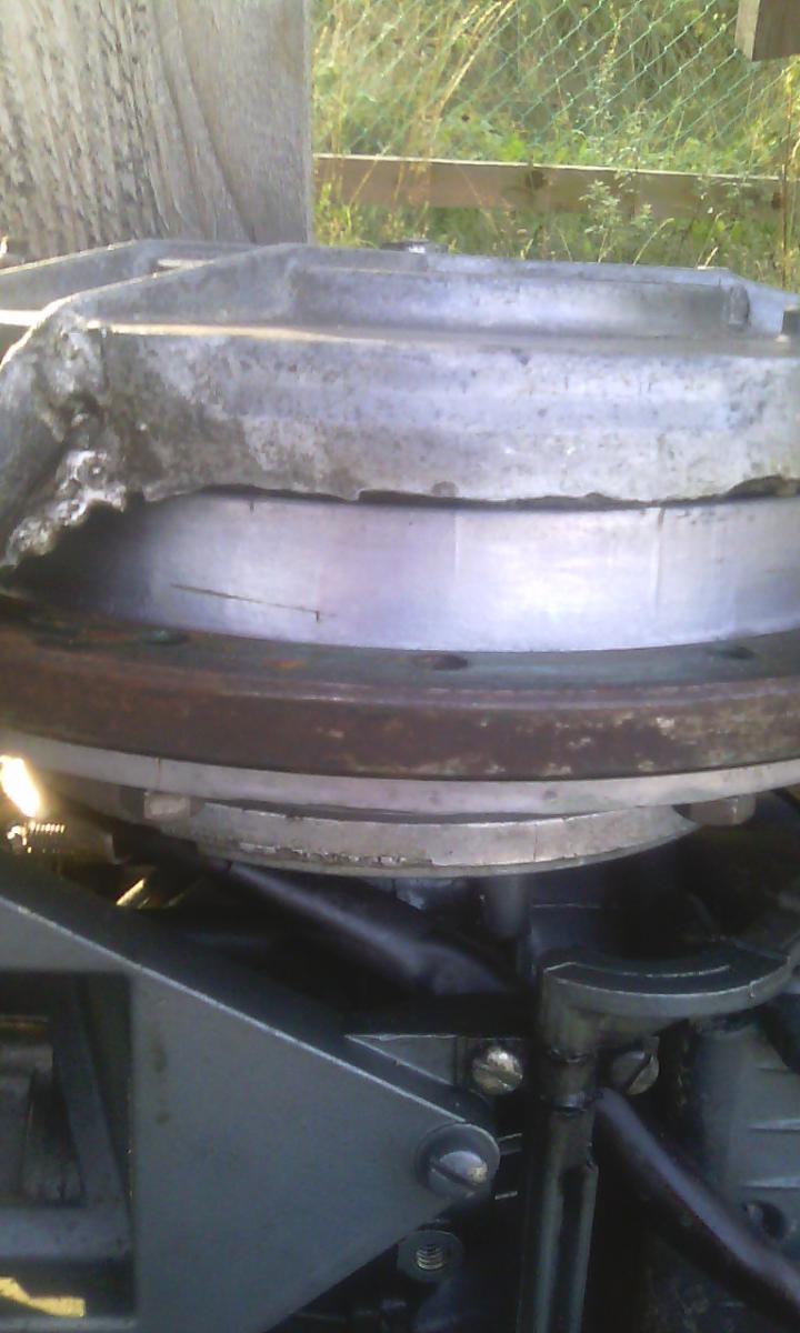

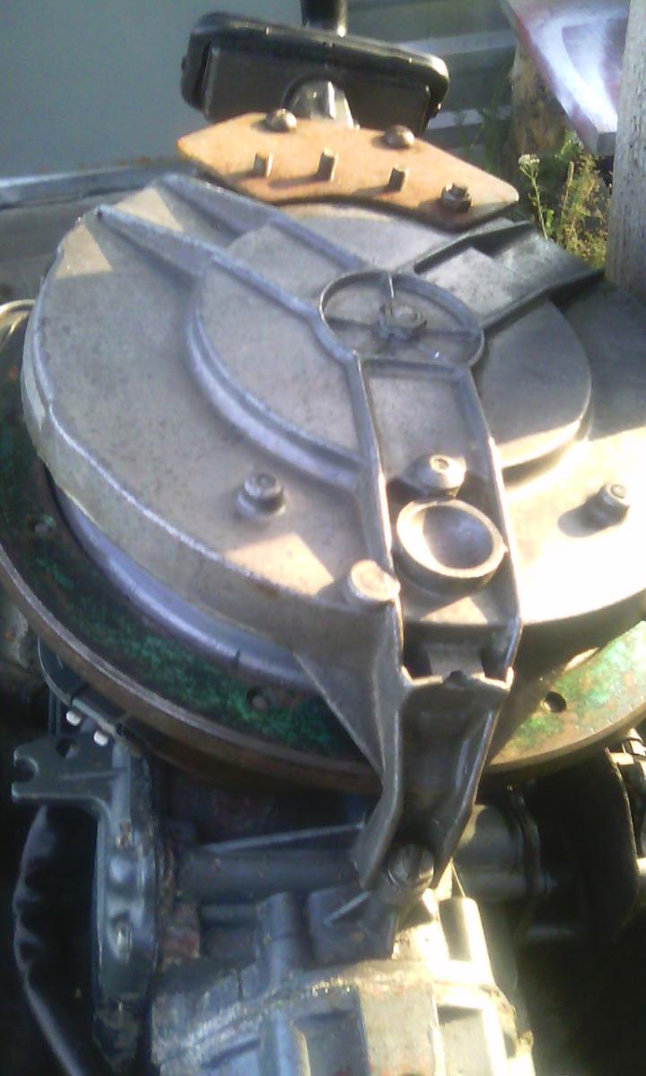

ну год выяснили совместными усилиями :) осталось разобраться от какого зверя на него запчасти подойдут :D Понятно одно,мотор не простой и с богатой историей(руки до меня умельцы приложили) :D теперь будем исправлять и улучшать.Вот такой вот странный маховик

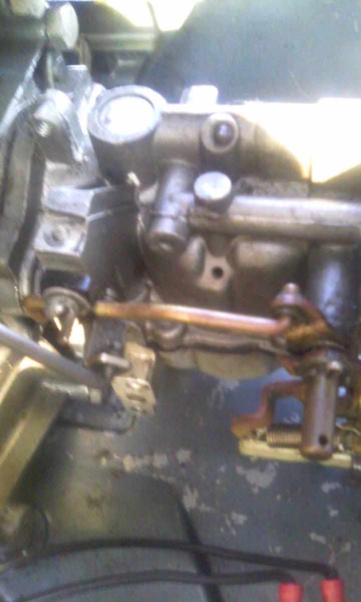

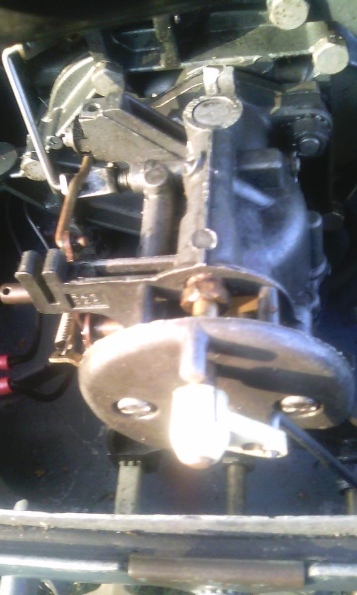

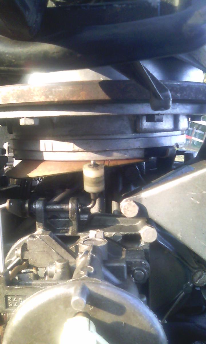

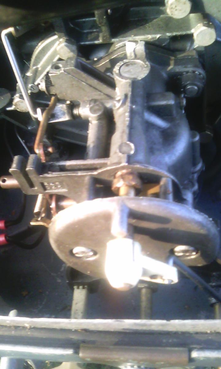

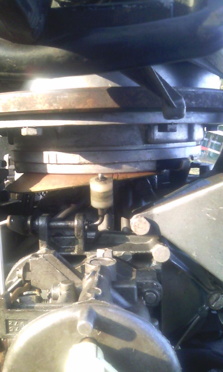

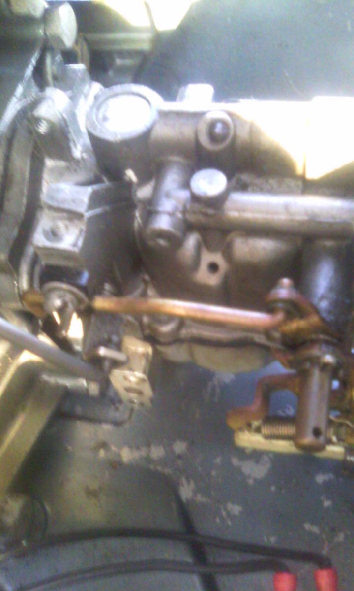

И карбюратор,на который я думаю запчастей нигде не купить..
9 288
1 271
Пластина на заслонку самопальная на фото, на карб можно без проблем купить набор 30евро вроде стоил - прокладка, все колечки,игла и жиклёр под него, поплавок там из пробки , его продают отдельно если надо. На самом деле из прокладок- колечек ,там одно колечко самое нужное.Одевается на трубку жиклер (стоит по центру поплавка). В этом карбе ломаться просто не чему :D Простой как топор.

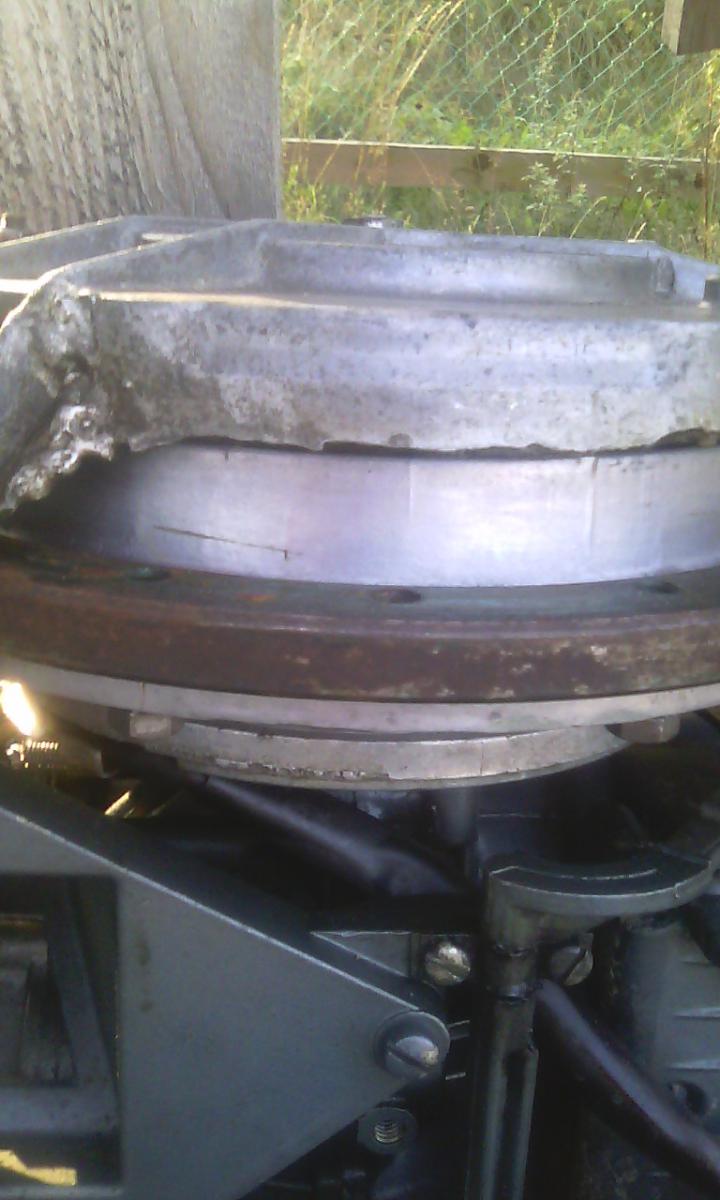

Для чего такая болванка с болтами на маховике не понятно. Ручные стартеры со сваркой часто встречаются.
Заказывать з\ч лучше за раз скопом, копеечную отдельно могут отказать или автоматом прислать мин партию.

Александр,так не проблема заказать и 30 баксов не проблема...знать бы что заказывать и для какой модели,как и говорил раньше ,на боатс.нет я ничего не нашёл на 66 год...
на маховике это наверное "заготовка" для венца
а нафига она там нужна,эта заготовка? или выкинуть её ?все таки легче станет на килограмм ;)
Маховики одинаковые все у них на контактное и без контактное зажигалки,по внутреннему диаметру не различаются только по посадке на вал и с венцом без венца.Такие эвины были 15 лс и 18 спортвины.Редуктор очень простой из двух половинок и легко ремонтируется.Карб подходит с юпитера путём переделки под трос и довольно устойчиво работает без пуков.
ну до смены винта ещё далеко, есть ещё в чём разбираться :) меня интересует например средний регулятор на карбюратора...слева,это понятно,это подсос,а остальные 2 зачем? просто это первый старенький мотор у меня :)
9 288
1 271
Регулировка карба, кол-во,качество. В последующем их не стали выносить за колпак. Один раз настроил и не трогаю.
