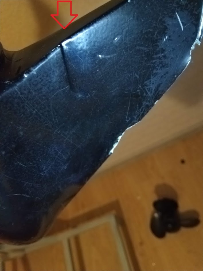

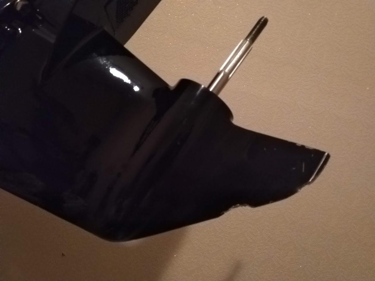

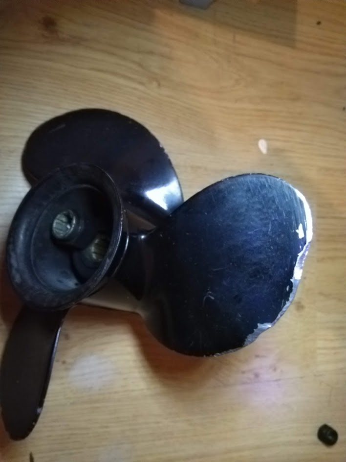

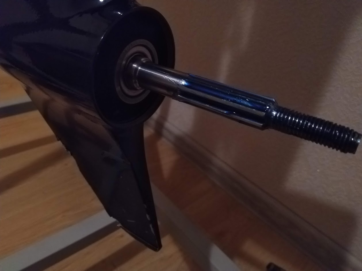

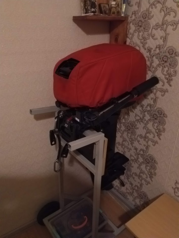

Доброго времени суток!
Налетел на мель почти на на полном ходу. До этого там проходил в треть газа несколько раз, закон подлости так сказать. В итоге:
164166
164167
Винт пострадал меньше.
Покрутил вроде не кривой, но что то шарпало. Разобрал был песочек( промыл протер и сразу смазку заменил на валу.
164168
А тут у нас место хранения) 164169164170
Теперь вопрос уважаемые знатоки? холодную сварку на перо или сточить заусенцы и до катать сезон. А по зиме уже что то думать?

А вот еще, что это?
Налетел на мель почти на на полном ходу. До этого там проходил в треть газа несколько раз, закон подлости так сказать. В итоге:Посмотреть вложение 164166Посмотреть вложение 164167
Покрутил вроде не кривой, но что то шарпало. Разобрал был песочек( промыл протер и сразу смазку заменил на валу.Посмотреть вложение 164168
А тут у нас место хранения) Посмотреть вложение 164169Посмотреть вложение 164170
ИМХО про перо вообще забыть и катать дальше. Винт может геометрию изменить после удара. Это хуже .
От такого не защититься даже с эхолотом. В этом году на Оке на меляк влетел по средине реки. Шел по бакенам - винт покоцал, но не критично. В другой день отломал кусок лопасти.
Лет десять назад на Н.Волге приятель пера лишился. Место проезжее, глубина по эхолоту метра полтора. Годом или двумя позже увидели там огромный камень в воде. Свет так падал, что его можно было распознать.
Почти там же, километров 30 выше по течению, шел на полном газу. Глубина 4 метра, эхо работает ... Удар, мотор глохнет, колпак летит в воду, машинально поймал его, т.к. был на румпеле. Думал шатун увижу. Повезло. Ударился пером. На нем вмятина не хилая, винт без следов воздействия. Минут десять там с эхолотом кружился и ничего
Потом мне рассказали, как ведёт себя бревно. Сначала плывет и его видно, по мере набухания погружается, но всегда один конец бревна набухает быстрее другого и оно становится вертикально. На поверхности виден только кончик бревна, как поплавок. Далее плавучесть уменьшается и кончика уже не видно, а бревно всё ещё в положении ближе к вертикальному. Вот это задница
В этом году волжский абориген, который очень часто ходит ночью, учил меня как правильно ходить в темноте - не на полном газу и посреди реки. Там таких топляков нет, или практически нет.
По поводу вашего редуктора остаётся понять и простить, т.е. кататься и не париться, если из него не течет масло и нет эмульсии. Шкрябал песок, ракушка и камешки, которые затянул винт в щель между собой и редуктором. Там скорее всего будет стёрта краска по кромке. Нужно снимать винт и чистить. Иногда до конца все не вылетает и продолжает шкрябать. Езда по мелякам может иметь те же последствия.

рычажок должен быть в верхнем положении чтоб мотор свободно откидывался иначе при ударе может и транец вырвать а так поставь защиту редуктора с винтом на ютубе полно видосов и больше такого никогда не случится я себе сам сделал и этим летом не раз налетал мотор откидывается и все ничего не ломает.
11 336
5 001
Шкрябать может из за гнутого вала.
