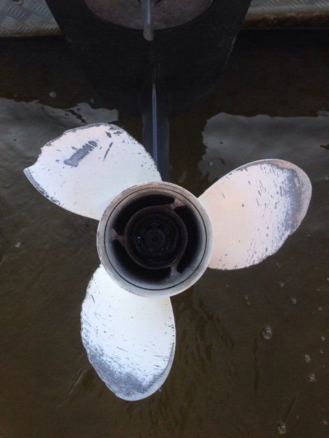

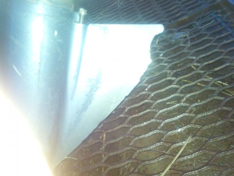

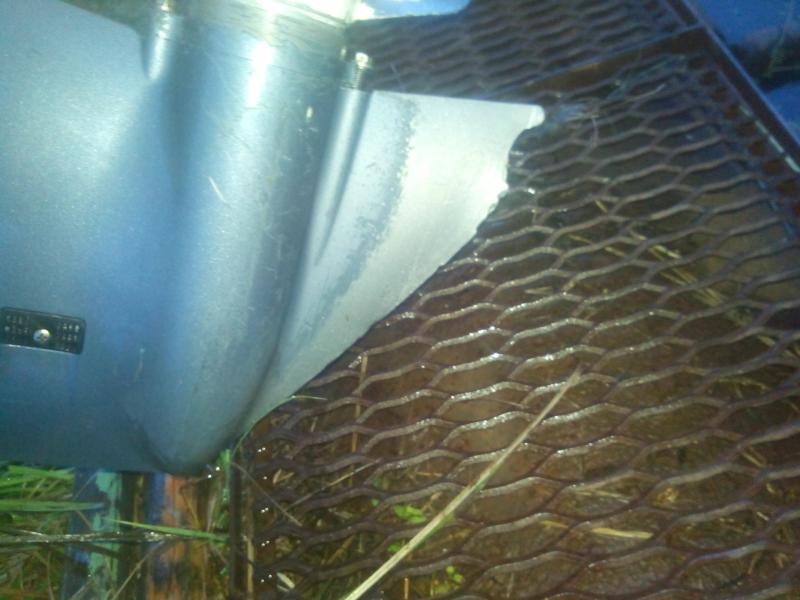

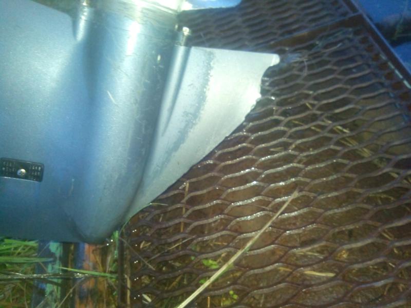

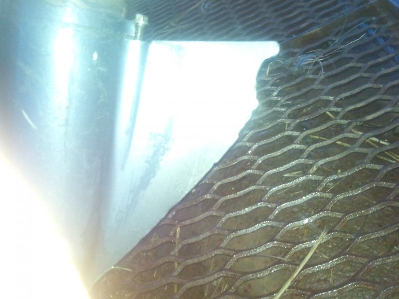

Товарищи, кто сталкивался. Что меня может ожидать? Ну кроме нового винта) у плавника просто кусок вырвало, все остально цело снаружи. При небольшой скорости вибрация есть, на почти полных оборотах едва заметная. Понятно, что надо смотреть более внимательно, начну пока с замены винта

ну при таком винте вибрация то неизбежна думаю....
поставиш новый винт(провериш вибрацию и биение),на перо забить пока,на скорость не влияет.....и все .
я гораздо страшней налетел,пера вообще не осталось,а винт теперь на полочке стоит....думаю не последний))))

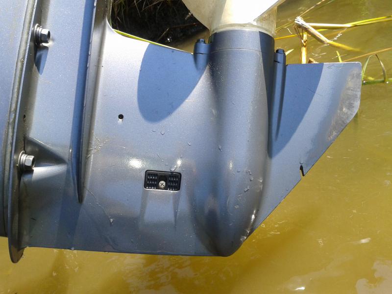

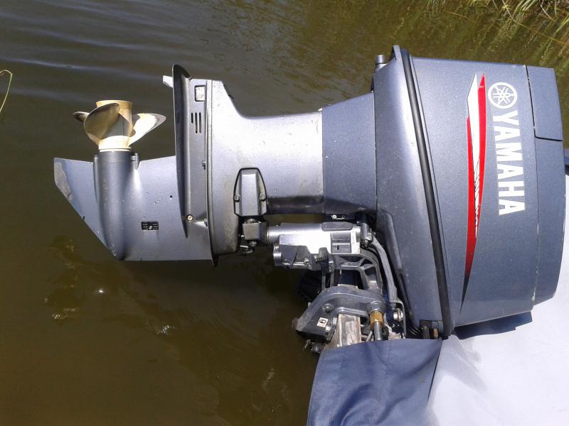

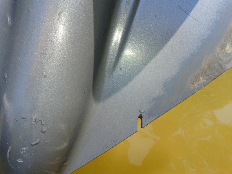

непонятно что там такого серьёзного вырвало у плавника?
у меня на этом же месте примерно такая же прорезь имеется,правда чуть поменьше и явно заводского происхождения,
долго думал нафига она там нужна -в голову приходила только одна мысль: наверное для разрезания сеток,водорослей и.т.д.))

Не, варить там нечего. Почти ровно откололся кусочек, это точно не страшно. Больше беспокоит вибрация. Надеюсь не вал. При прокрутке немного ходит винт по спирали. Возможно сам винт от удара диформировался. Пока такая мысль, т.к. Если бы вал, то винт терся бы в месте, где стыкуется с мотором.

Не, варить там нечего. Почти ровно откололся кусочек, это точно не страшно. Больше беспокоит вибрация. Надеюсь не вал. При прокрутке немного ходит винт по спирали. Возможно сам винт от удара диформировался. Пока такая мысль, т.к. Если бы вал, то винт терся бы в месте, где стыкуется с мотором...
Моя имха. На плавник пока забить,не мешает ходить. Зимой исправить можно. Винт или в топку,или варить,если есть спецы по-знакомству.
За вал горизонтальный-скинь винт,да крутни(вал) его. Вроде как в допуске до десятки для я40. Могу ошибаться. Тут спецы есть.поправят,если наврал. :)

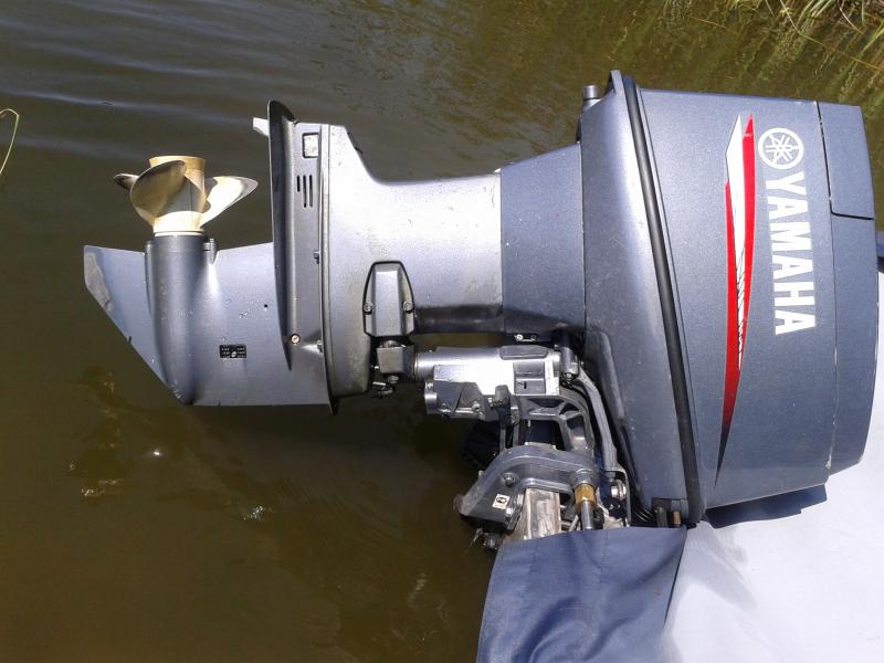

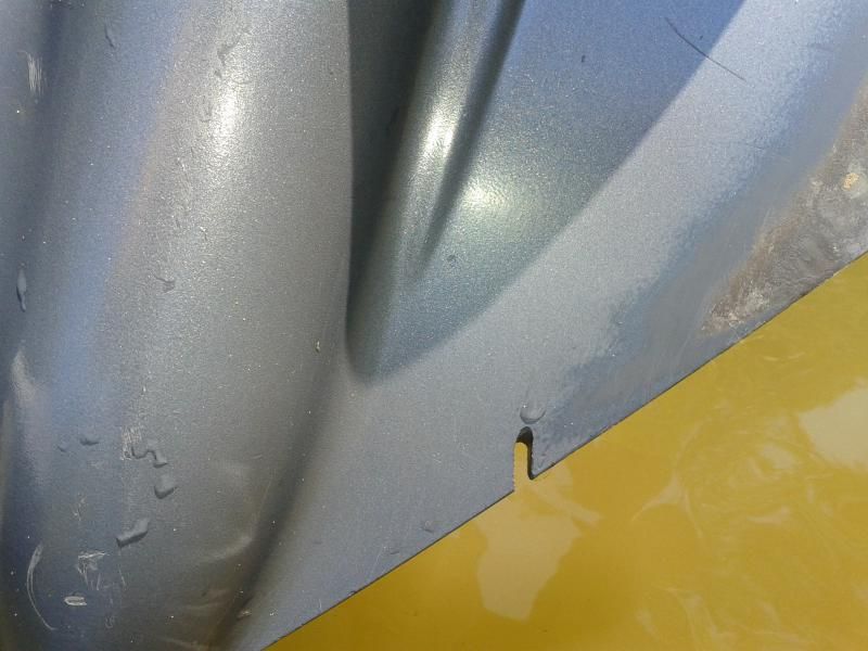

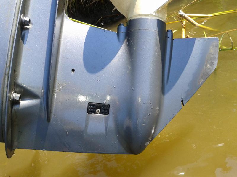

Nikolas82, чем всё закончилось интересно.
(на моём моторе прорезь на киле вот такая:
Саня С
..это брак, нет на ямахах не каких таких прорезей!!!

брак? странно...
если брак - непонятно зачем япошкам такое делать и нафея она там нужна? вот правда интересно.
(мотор покупался новым у дилера)

ну ....бывает и у них!!! Возможно она появилась уже в России.Похожа на пропил болггаркой

Мотор готовили сетки собирать :hahaha: :hahaha: :pardon:

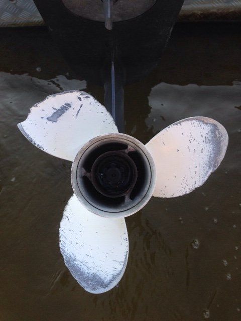

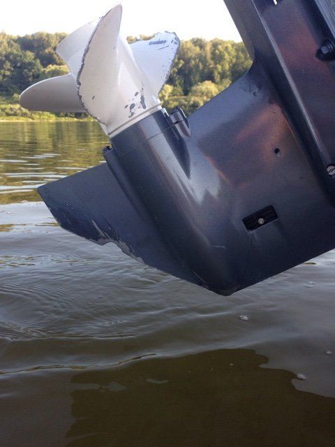

Saratovfest, вал все таки погнул немного. Винт поменял и вибрация сильная ушла, но мелкая все равно осталась. Я думаю что с гнутым валом не оч хорошо эксплуатацию продолжать, мне кажется может привести к каким-то более серьезным последствиям. На счет прорези у тебя, она действительно очень странная, ни разу такой не видел
допуск по валу две десятки.возможна течь сальников+подшипникhttp://www.eastmarine.ru/search.html?c=search&searche=0&idc=0&stype=9&searchword=66T4561100. посмотри.

на ВЕОСЕ вообще какойто редуктор сабенький, снес пере на первом меляке, на ХВС пять лет долбил ничего не отламалосью На новом ВЕОСЕ сразу снял все пружинки -тяги фиксатора чтобы не забыть.

Если гонять на такой скорости безрассудно в салон не залетит,он просто останется с транцем на мели а если серьезно тебе повезло пока ты попал на 5 сломаешь редуктор готовь еще 50- 60.
