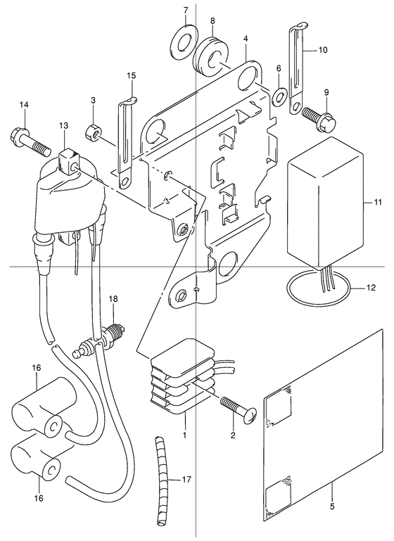

Эл. схема Сузуки ДТ-30 есть на нашем сайте http://motorka.org/motory/podvesnie_lod ... -dt30.html и блок voltage regulator на этом моторе имеется.

Эл. схема Сузуки ДТ-30 есть на нашем сайте http://motorka.org/motory/podvesnie_lod ... -dt30.html и блок voltage regulator на этом моторе имеется.[/quote]
Для владельцев вихрей поясню: На схеме он действительно изображен, только при ближайшем рассмотрении пунктиром - это допопция и в поступающих в продажу моторах она отсутствует. Стоимость данного девайса составляет ~20% от стоимости мотора. Именно по этому на форуме и размещены возможные варианты замены.
