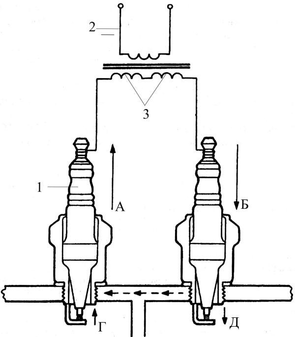

Все ответ найден
Одной из разновидностей системы зажигания с индивидуальными катушками является система с одной катушкой зажигания на 2 цилиндра, которая применяется для двигателей с четным числом цилиндров.
В этой системе каждый раз, когда вторичная обмотка катушки зажигания выдает высокое напряжение, искра на свечи зажигания подается сразу на две свечи. Разряд одной свечи происходит в цилиндре, где заканчивается такт сжатия, второй свечи – в цилиндре, где заканчивается такт выпуска. При этом одна искра является высоковольтной (12…20 кВ) и воспламеняет топливовоздушную смесь, а другая низковольтной (5…7 кВ) – холостой. В конце такта сжатия незадолго до появления рабочей искры температура топливовоздушного заряда еще недостаточно высокая (200° С), а давление наоборот – значительное (10…12 атм). При этих условиях пробивное напряжение становится максимальным. В конце такта выпуска, когда происходит разряд другой свечи, пробивное напряжение значительно уменьшается вследствие высокой температуры отработавших газов (800…1000° С) и низкого давления (2…3) атм.
Недостатком системы зажигания с двухвыводными катушками является то, что в одной свече электроны переходят от центрального электрода к массовому (боковому), а во второй свече в обратном направлении. Так как центральный электрод заострен и всегда значительно горячее бокового, истечение электронов с его острия при искрообразовании требует затраты меньшего количества энергии, чем при истечении с бокового электрода (на центральном электроде начинает проявляться термоэлектронная эмиссия). Это приводит к тому, что пробивное напряжение на свече, работающей в прямом направлении, становится несколько ниже (на 1,5…2,0 кВ), чем на свече с обратным включением полярности, т.е имеется небольшой разброс пробивного напряжения по цилиндрам. Для устранения разброса напряжения по цилиндрам и поддержания нормального искрообразования двухвыводная катушка должна иметь достаточно высокое напряжение вторичной обмотки порядка 35…40 кВ.

Мои извинения Ярославу! В корне неправильно думал о работе двухвыводной катушки! Тоесть снятие одного из колпачков приводит к полному обпрыву вторичной цепи как следствие повышению напряжения на ней и пробою изоляции в самой катушке!
