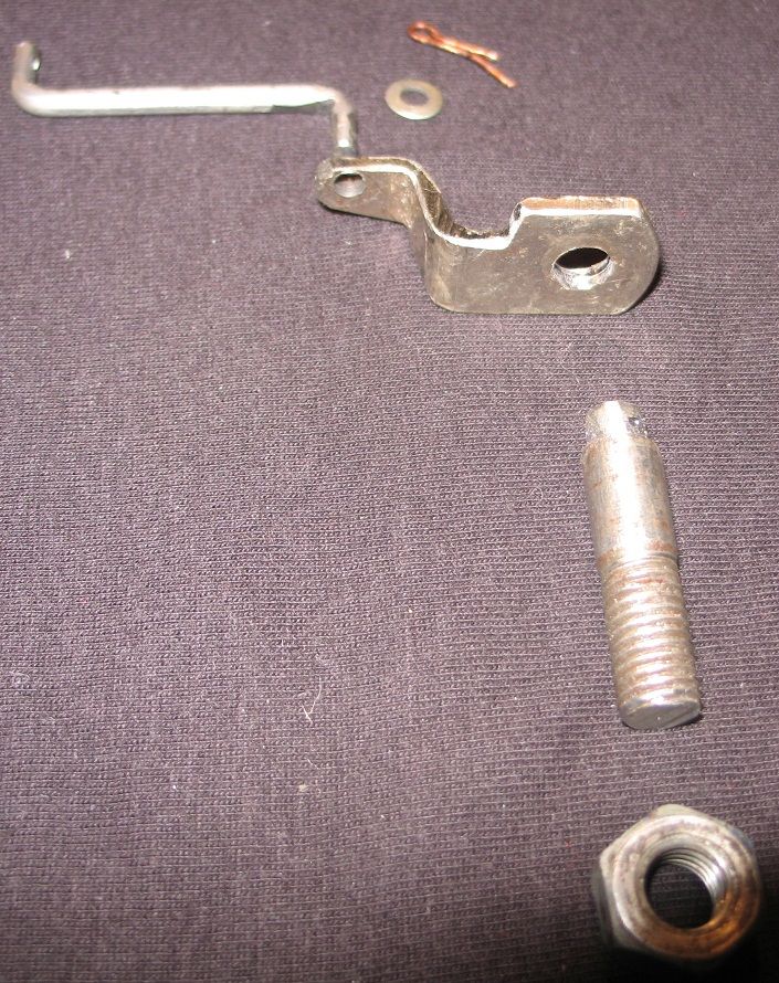

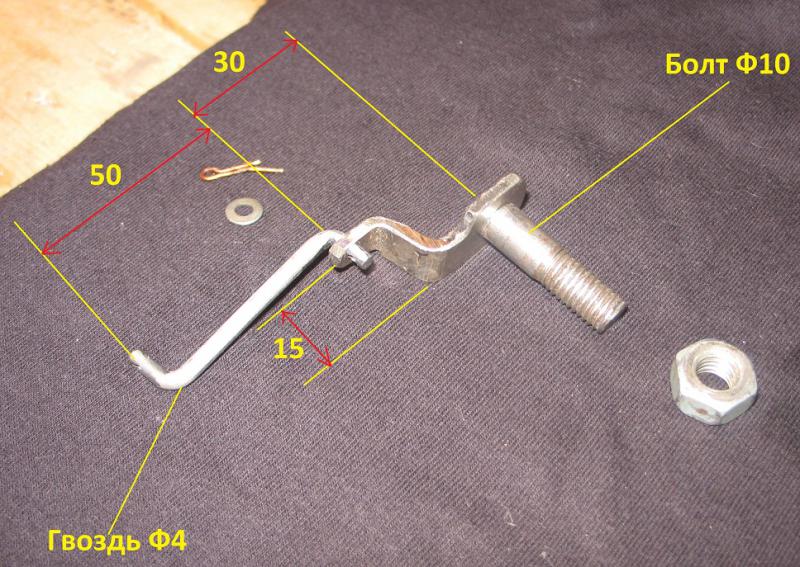

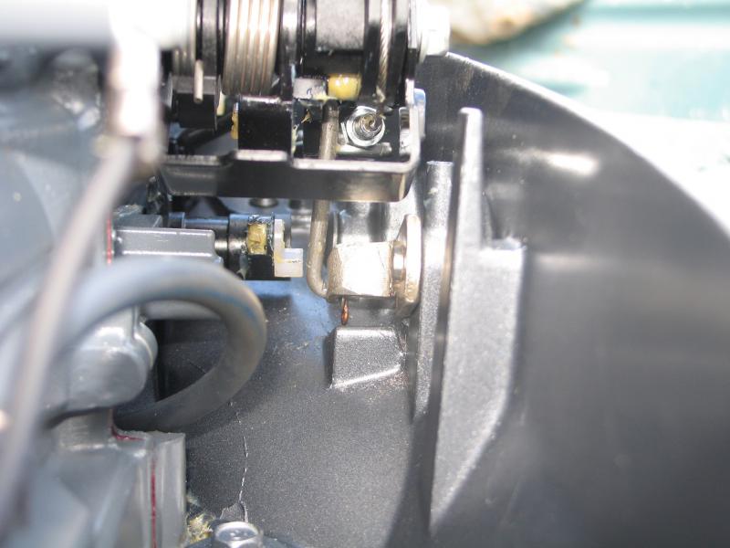

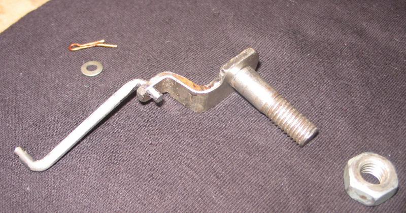

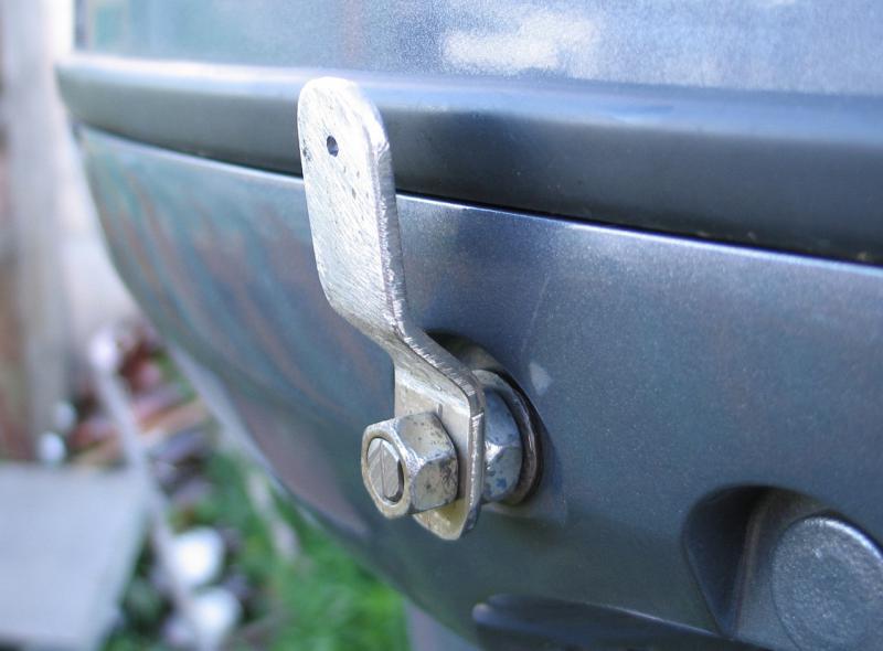

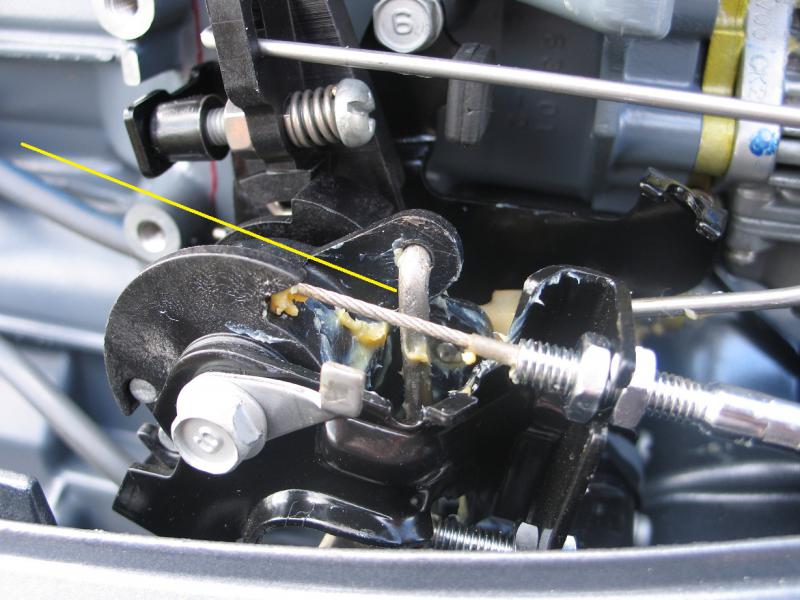

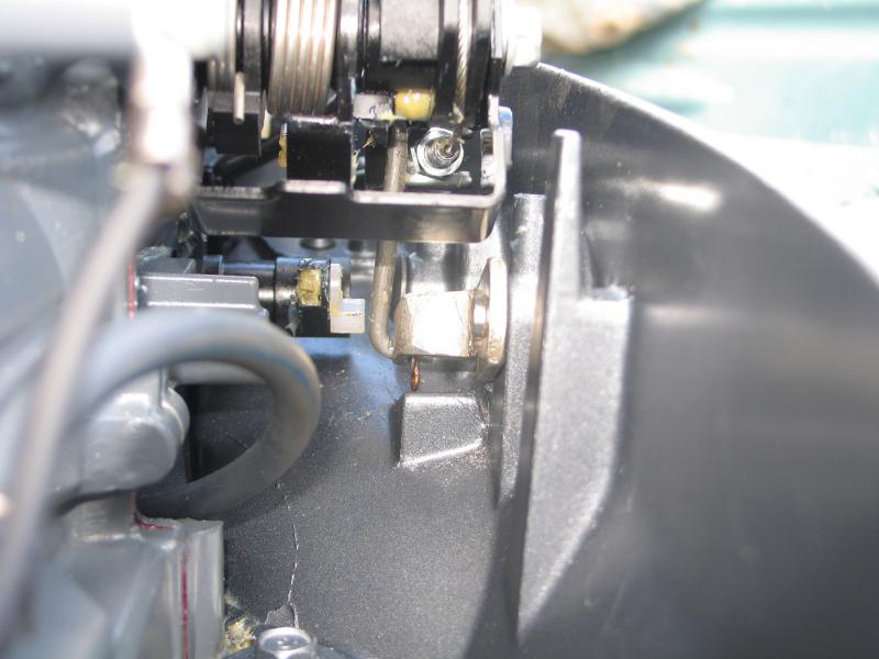

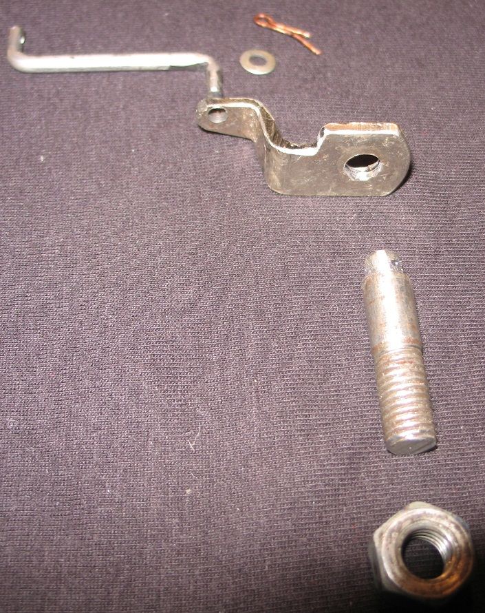

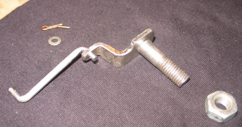

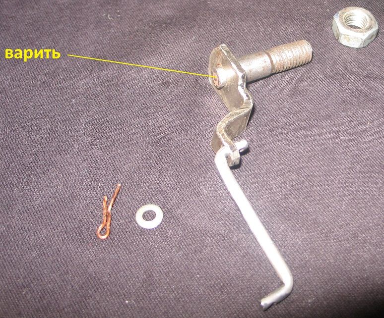

Может быть баян, но вдруг кому пригодится...
Закорючка для управления газом

Ну вот! Молоток!Я на мерк тоже сделал самопал,нет желания 8 тысяч выкидывать.Работает все замечательно.Наконечники подходят на троса жигулевские,троса купишь родные хоть?
А вот как я машинку рулевую сделал,час времени и практически ноль затрат,500 руб на наконечники троса.topic4905.html
Кстати машинка работает изумительно!
Спасибо за ссылку!
Я вот до того жадный иногда, аж сам поражаюсь :hahaha: Блин, ну не охота тэнге тратить на трос, хотя придется видимо. Знаю, что новые троса оч хорошие. Да в принципе мне хватит только троса для газа, скоростя не буду делать, очень редко я за штурвалом сижу. Кстати вот видео есть со сравнением тросов настоящих и бюджетных iqpKvYfsL8U
Машинок калужских от Крымов куча висит в сарае, выкидывают у нас вместе с тросами их когда иномарку покупают, а я, крохобор, собираю :D , но громоздкие какие-то они и тяжелые, да и тросы те - хамно. В этой лодке стараюсь делать все по минимуму, ничего лишнего, чтобы всякие панели управления орбитальных станций не напрягали на рыбалке, даже пассажирскую сидушку выбросил :hahaha: Родные рычаги от Обяшки где-то тоже валяются, вот из них чего-нибудь простое сварганю.
Ну так вот, половину комплекта управления сделал можно сказать, тем самым "заработал" половину его стоимости 2000 р :D

да, еще гайку же зашплинтовать забыл!

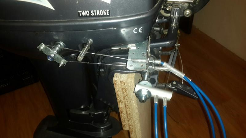

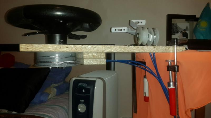

На меня снизошло озарение! Если я на комплекте рычажков самодельных "заработал" (сэкономил) 2000р, то на эти "деньги" можно троса купить в инетмагазине и тогда ВООБЩЕ БУДЕТ ВСЁ БЕСПЛАТНО !!! :lol: :lol: :lol:

Троса есть черные не оригинальные.но работают отлично.я на неман ставил такие.

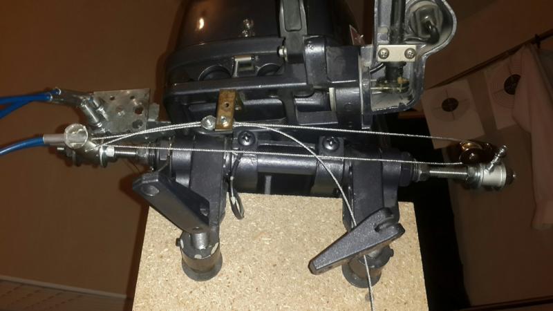

Александр, хотел поблагодарить Вас за размеры. Изготовил полностью самодельное ДУ испытал в течении 9 часов, сейчас облагораживаю. Кому интересно, ссылка на ютубе:

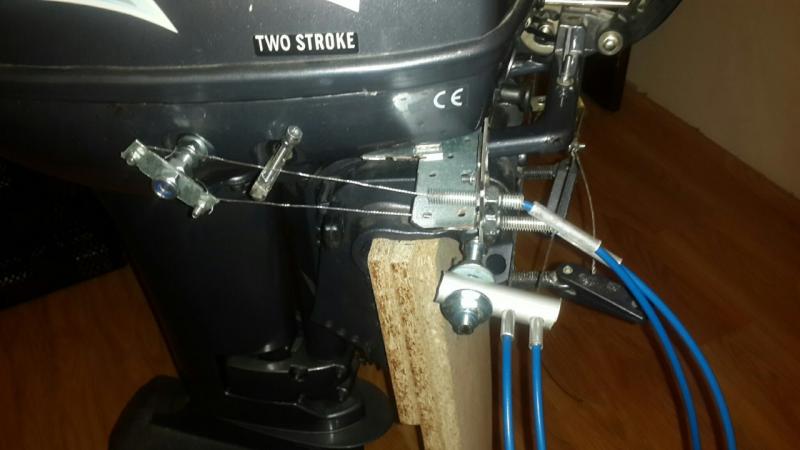

Добрый день.Решил тоже установить дистанцию на свою Яму. Хочу поделиться своими подводными камнями. Везде есть чертежи,фото,но нюансов нет.
Изготовил кронштейн крепления троса,оказался слабоват,переделал из металла 3мм. Стало все достаточно жёстко.
Сейчас бы делал с регулируемыми по расположению уголками. Проще настраивать. Наконечники сделал по принципу ямы 30,с пружинными фиксаторами.Не царапают руки и быстро снимаются.. Металл для рычагов малых ,толщиной не менее 2 мм.,иначе гнутся.,наружные,лучше,из 3 мм.,или толстый алюминий,лучше смотрится.Тягу несколько раз пришлось перегибать,чтоб все четко работало. Размеры распорных втулок на штатные места не соответствовали стандартным размерам,делал по месту,с минимальными зазорами. С рулежкой проблем не было.сделал из прутка нержавейки ф10,и установил один наконечник шаровый с АлиЭкспресс. Ну а троса и машинку устанавливал штатные,от ямахи.Еще переставил штекер на 5пиновый и вывел с мотора сразу зарядку,аварийную кнопку,сигнал на тахометр.
