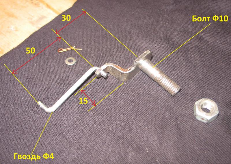

Всем привет. Вопрос такой, имеется Днепр с штуртроссовым управлением и мотор seapro 15 на румпеле (копия ямаха 15).
Покупать комплект кронштейнов за 5 т.р. для переделки румпеля на дистанцию ужасно давит жаба.
Собственно может кто-то подскажет:
  1. Как подключить тросы к мотору (напомню, рулевое советского образца)
  2. можно ли решить вопрос с подключением газ/реверса без покупки этого комплекта за 5 тыров. Может есть уже решения?
Заранее спасибо.

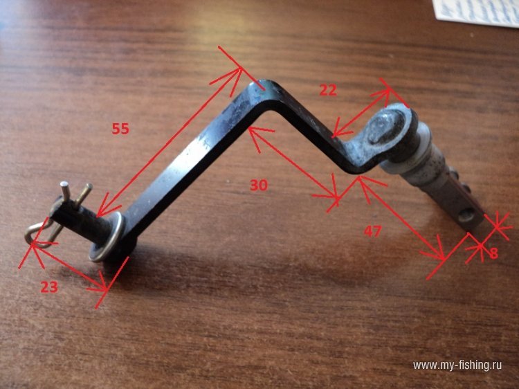

поднимем тему,вот что пока удалось нарыть.
осталось выпросить кого нибудь измерить ответную часть привода газа(длинну ее рычега) и кранштейн
212564

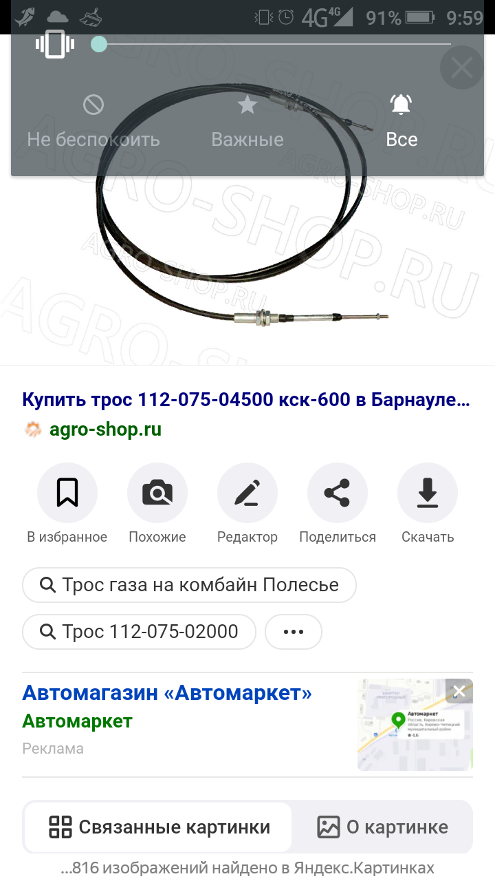

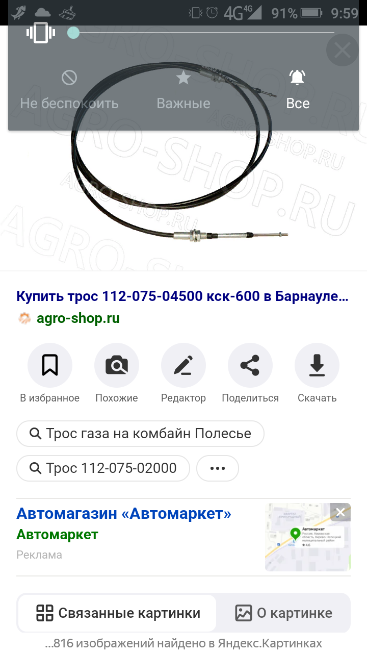

можно от комбайна поставить,длинны всякие,законцовки нержа,стоят не дорого,продаются в магазах сельхозтехники от 1,5 и до 11,3метра https://girotek.ru/13-trosovye-privody

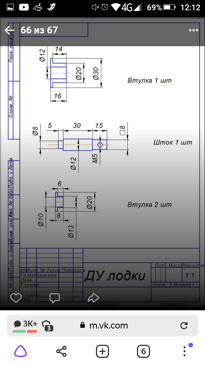

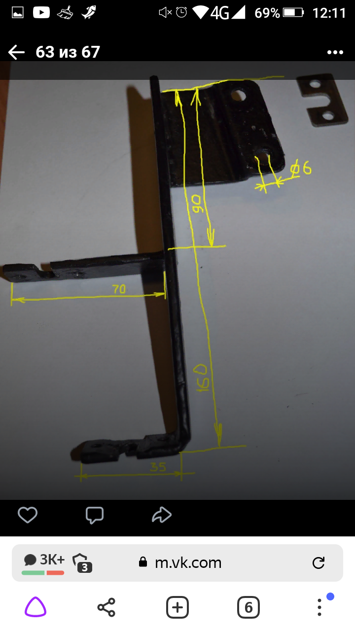

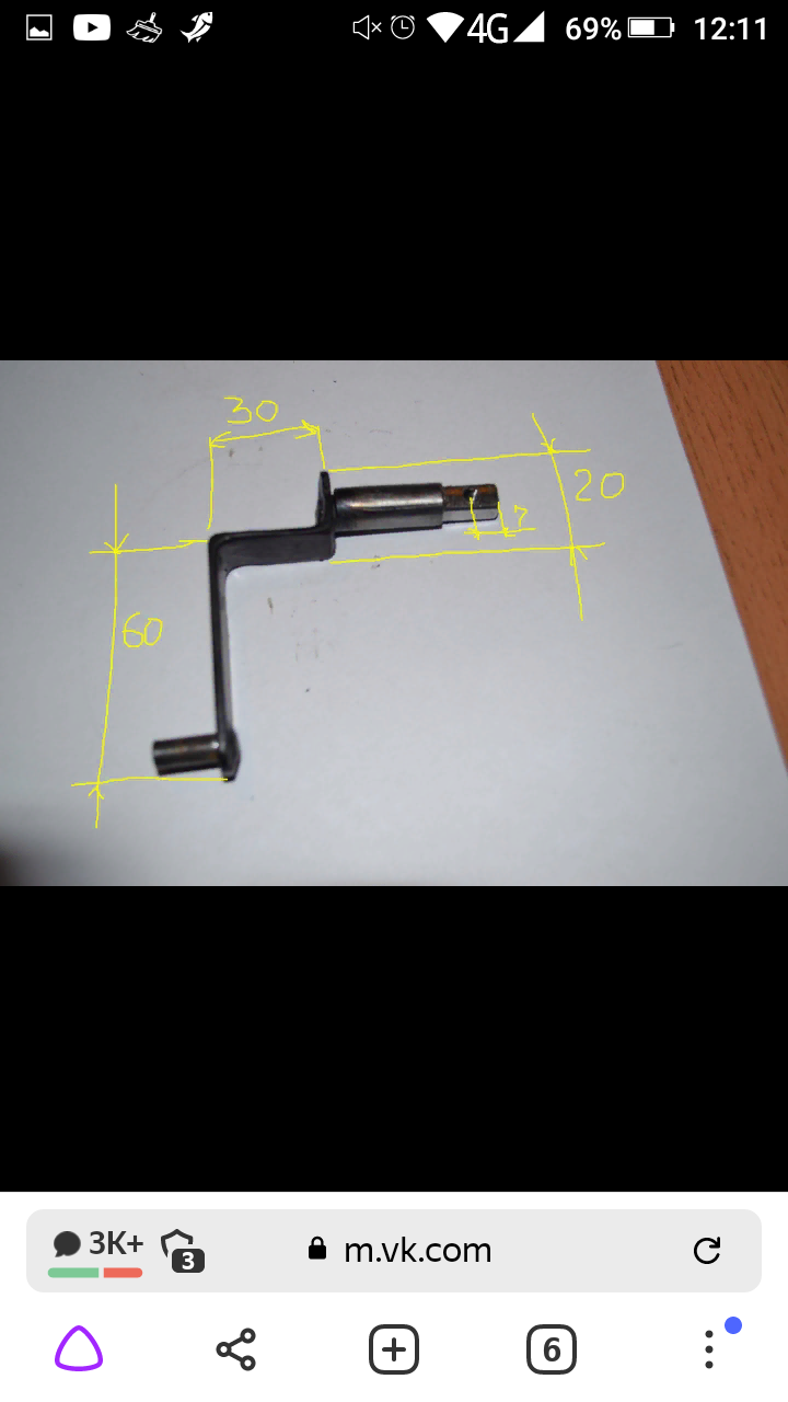

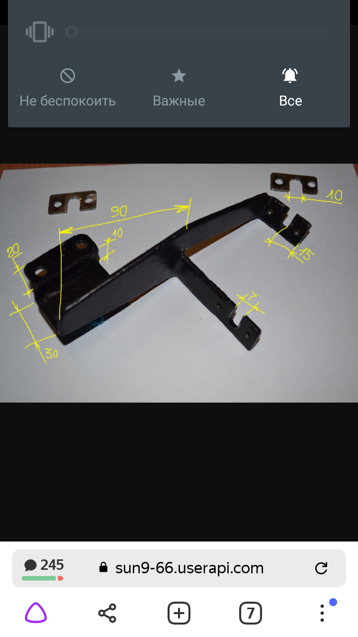

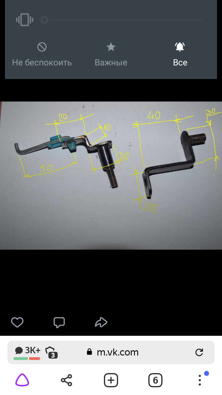

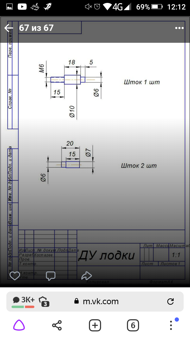

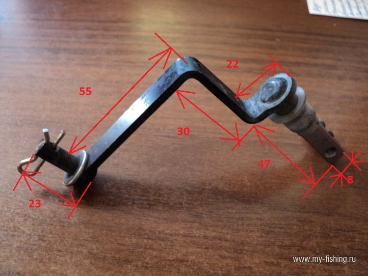

Нашёл,все размеры,искал долго,наткнулся случайно в ВК в группе китайских моторов
Всетоки в культуре китаеводов взаимопомощь более распространена,чем у японоводов!в чем не в первой удостоверился
Удивлён,что ни кто,тут не удосужился померять,хотя не я один спрашивал,и не только в этой теме-видимо моторы далеко-за сотни километров,или не умеют рулетками,линейками,штангелями пользоваться
А что скорее всего-просто лень помочь!!!
212769
212768
212767
212766
212765
212764
А что скорее всего-просто лень помочь!!!Посмотреть вложение 212769Посмотреть вложение 212768Посмотреть вложение 212767Посмотреть вложение 212766Посмотреть вложение 212765Посмотреть вложение 212764
Ну вот и молодец! Поискал и нашел, а то дайте , нарисуйте!))
Теперь кто нибудь тебя поблагодарит! Все нормально!

Действительно долго искал,уже отчаялся,думал пойдём путём проб и ошибок
А тут случайно наткнулся :good:
