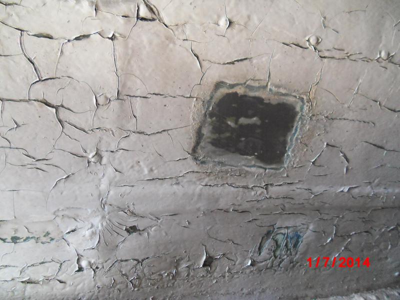

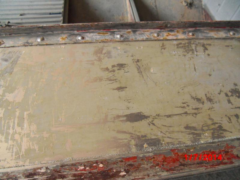

Привет всем, тоже темку открою , фотки буду добавлять, может кто что подскажет.
Достался Вообщем четверка , и два вихря в придачу, я так считаю не плохая , только краски много, будем чистить.
Потом кархер со смывкой.

А как красить , он же местами ,краска потом проявит всё, скочьбрайтом пробовал , вот потом красота , все ровно, но весь вл, сносит. да растворитель его стирает сразу.
Ведь новый будет вл ,зачем старый оставлять? или как в России всё с запасом?
Если что осталось одно днище, на борта и верх ушло три дня.

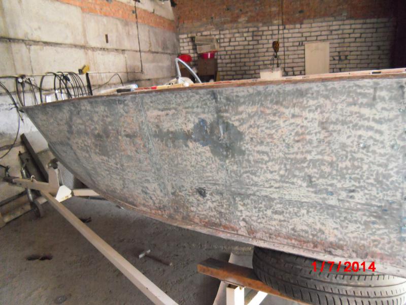

Если не счищать у меня тоже не берет пробовал и боди , и б52. и гель.
А так , за 90р бутылка в хоз маге, чуть помазал , и тряпкой стер , почему то до вл02 её смывка не берет.
Я просто на смывке сэкономить хочу.
Пока затраты , корщетка за 300р, как в теме по покраске советовали, и пару щеток на дрель по 50р.
Для эксперементов было куплено всё по одной банке смывки, это пока не считаю. как обдиру , отпишусь сколько смывки ушло.

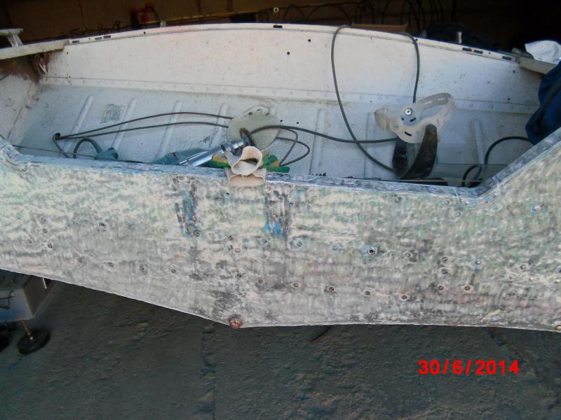

Два дня назад привез свою реанимированую обь с покраски, когда отдирал малярный скотч в единственном месте краска вместе с грунтом осталась на скотче. Пятачек размером с рублевую монету. И именно в том месте где прамер на лодке был убран до металла. Грустный факт. Красил двухкомпонентным эпоксидным в один слой и вика двухкомпонентная в 2 слоя. Жалею что грунта не купил больше.

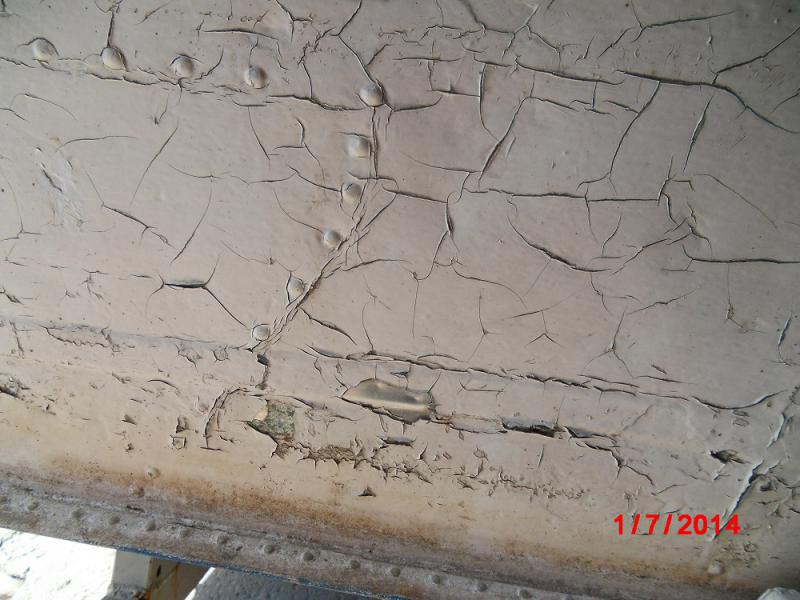

ребята не окрашивайте лодки красками марки ГФ ПФ и МА у них одно свойство они со временем начинают трескаться и отслаиваться. Используйте акриловые автомобильные или нитроцелюлозные для наружных работ. Они ни когда не отслаиваются и не шелушатся,у них один минус они на солнце выгорают,а это куда приятнее чем когда окрашенная поверхность покрывается ;паутиной ; а потом идет её отслоение. На заводе лодки грунтуют грунтом марки АК 070 и покраска атоэмалью . Если лодка окрашена заводской краской и на ней нет других слоев краски то смело окрашивайте по верх заводской предварительно обезжирив поверхность.В инструкции по применению АК-070 можно прочесть что грунт сочитается с выше упомянутыми красками,марки ГФ,ПФ и МА,но заводы изготовители не используют эти краски,а используют краски марки НЦ ,ЭП и акриловые одно и двух компонентные.На фото видно что наносилась краска марки МА. если хотите что бы через 3 года лодка выглядела именно так или вам по барабану то можете использовать маслянную или пентофталиевую. Мне довелось поработать на авиазаводах где клепают лодки там за нарушение технологий наказывают рублем

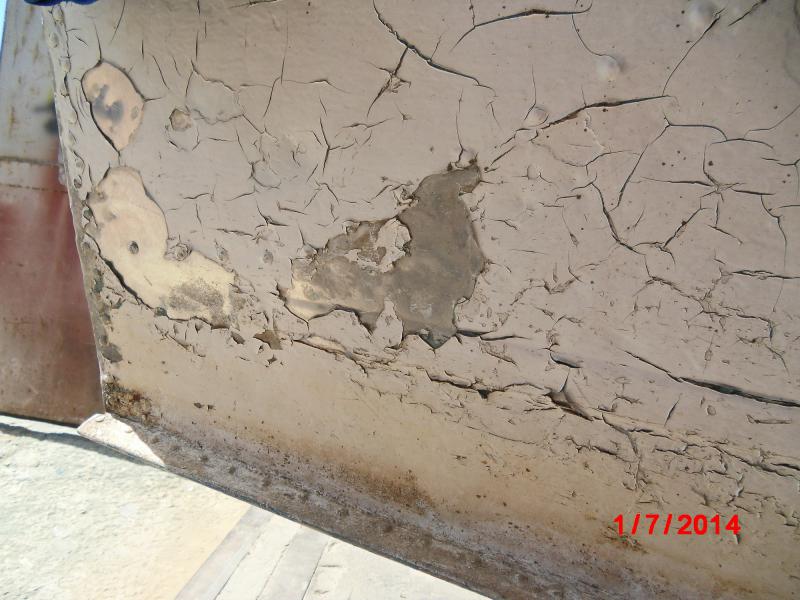

Краска была разная, я так понял , на палубе как камень , от болгарки искры летели, или от щетинок в щётке, не знаю не выяснял.
С бортов как пластилин, ниже ватерлинии как скорлупа крошилось , и мало пару слоев.

У меня пластилин был на бортах, что и смывка не брала и щетка вязла. Три недели истыканых ляшек от щетки и неделя периодической таксикомании. Кроме родных нащитал еще 6 слоев.
