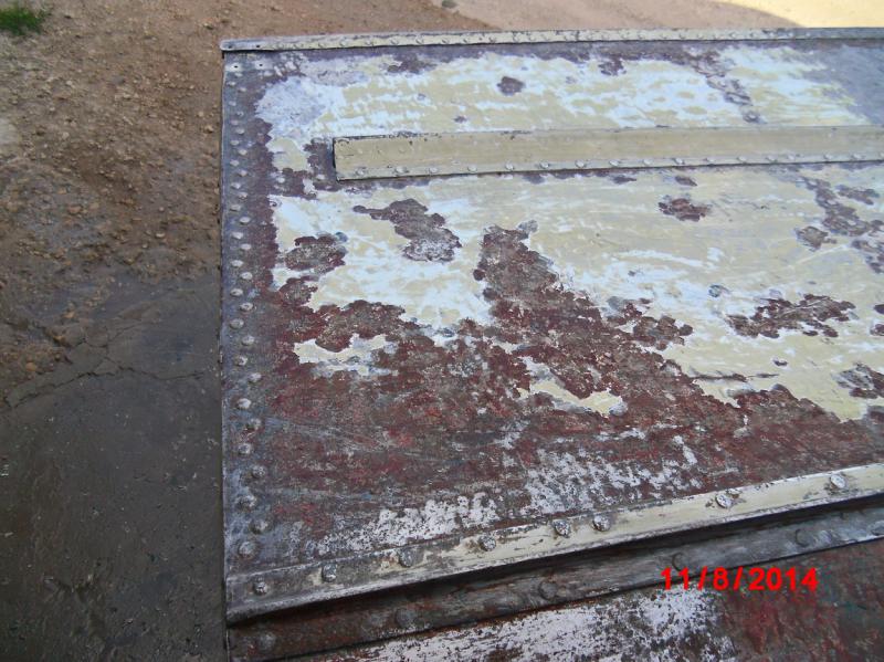

Может на алюминии такой вариант прокатывает, на железе краска почти сразу пятнами покрывается, облазит а в итоге корозия (пробовали так в голодные 90тые грунт был халявный) весь грунт сам по себе пористый, влагу пропускает и бес краски не работает.

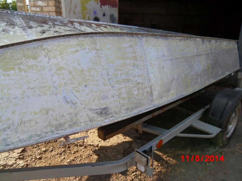

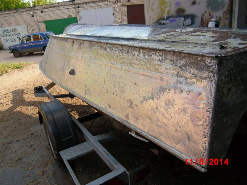

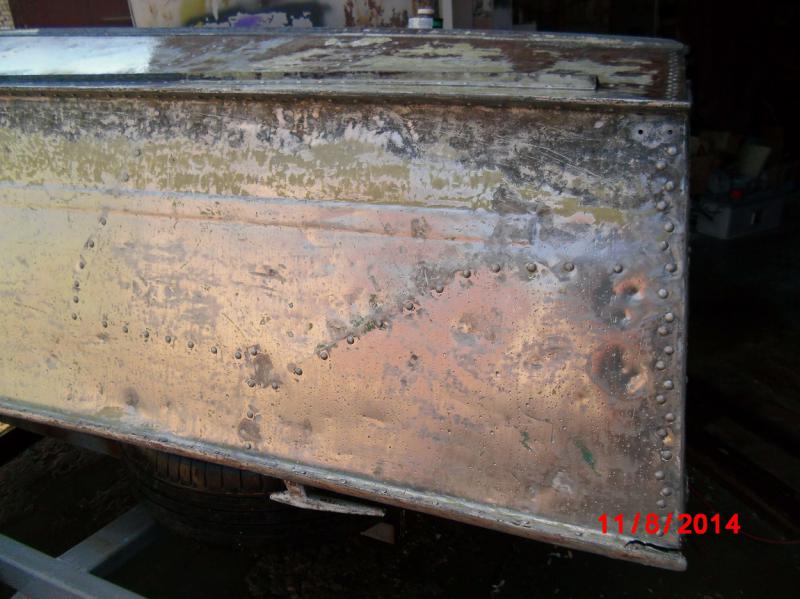

Работы продолжились время появилось.

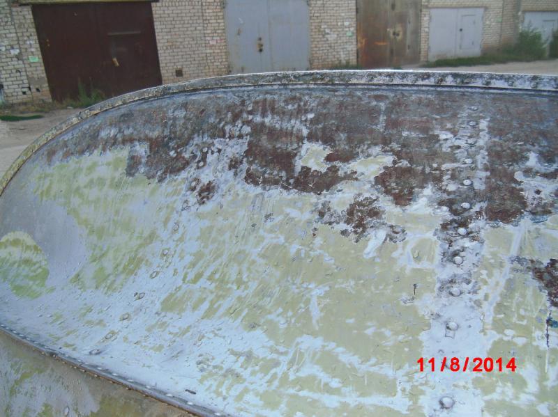

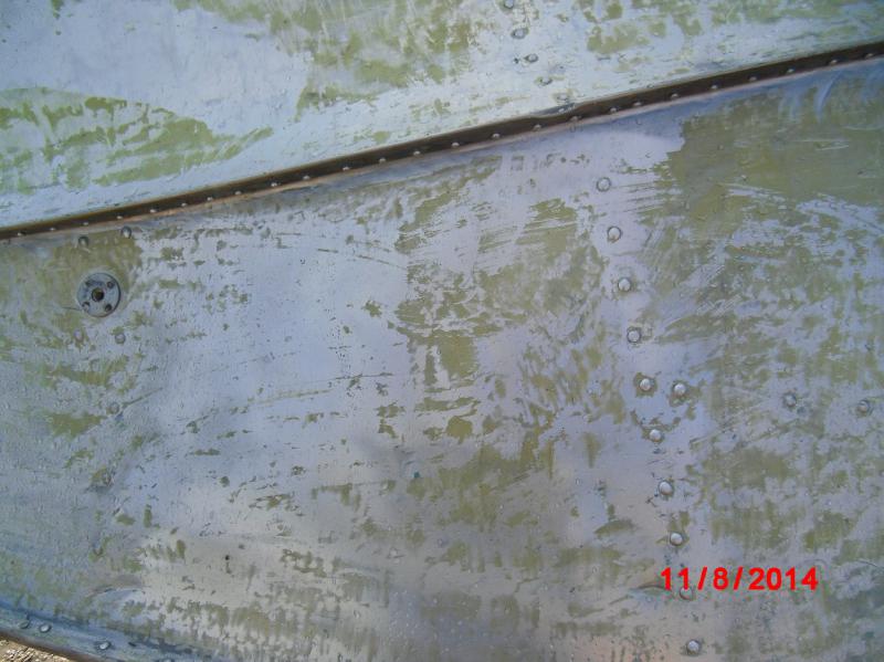

ДА, коррозию обязательно ободрать до чистого металла обезжирить и тщательно обработать "кислотником" :dedok

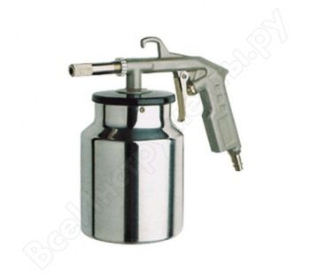

Хочу попробовать пескоструйнуть.

а чего сразу не стал?

Лена , только коррозию хочу, а если всю лодку да таким пистолетом, гиблое дело.

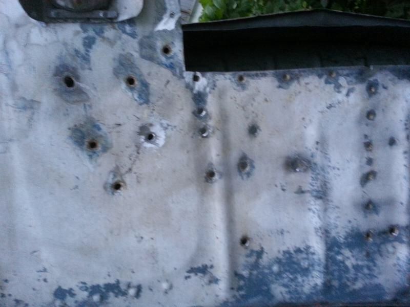

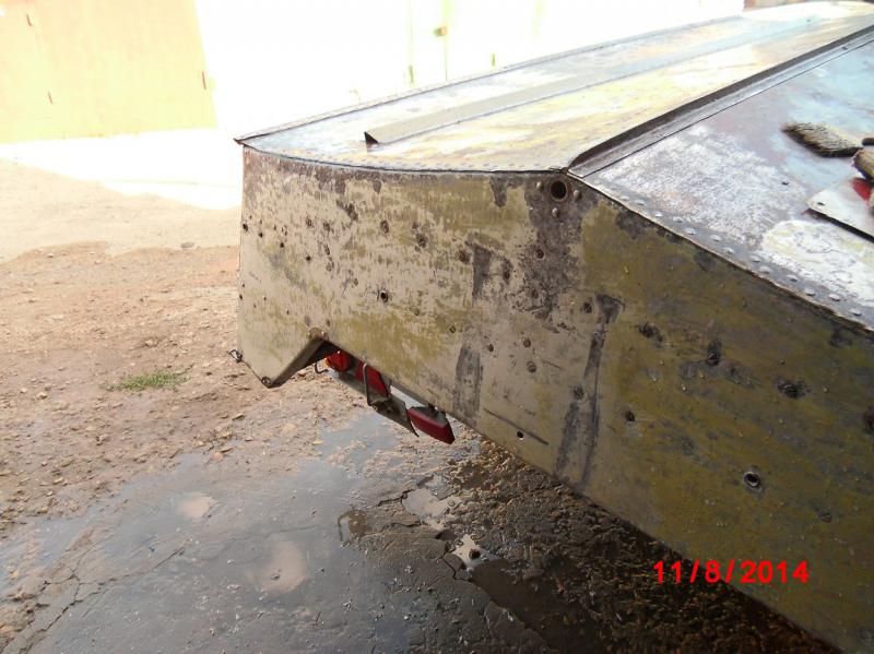

А как с дырками в транце бороться собираешься? У меня тоже как друшлак!
согласна, хлопотно без оборудования :(
912
Дело твое конечно, но уже обсуждали... я б лично не стал :pardon: ... по мне так корщетка на шлифмашинке- :good:
если те, которые на фото, то я бы купила квинтета толщиной 2.5 и по форме транца поставить на герметик вырезанный кусок :pardon:

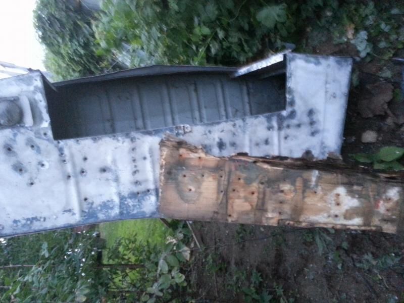

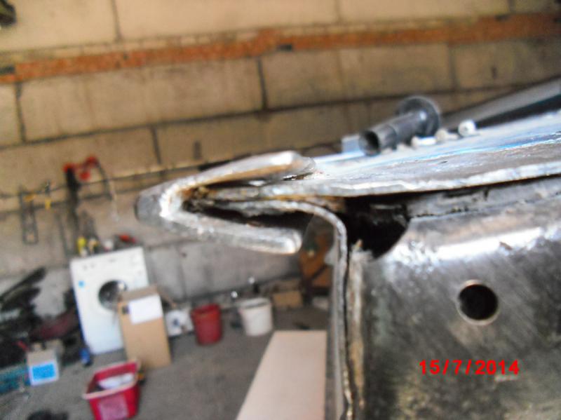

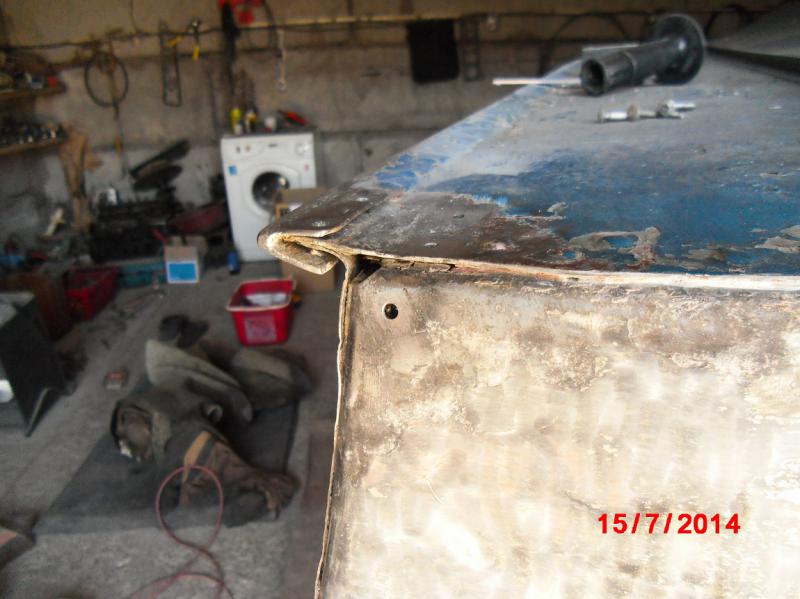

Не понятно про какие дырки разговор, в транце дырки для слива воды, если вы про уголки , то как нибудь буду заделывать, может кто что присоветует? родные углы просто сгнили.

Ого,эти я даже и не заметил,я имел ввиду от шурупов в транце. У тебя они хоть ровно просверлены,а у меня они в хаотичном порядке.
1 354
Это ты "двоешников" дырками напугал, у них же самоотлива нет. Я лично ни каких лишних дырок не увидел.
zavitay
04.07.2012
6 355
379
Стрела
Для отличников! Это у меня понасверлено.
