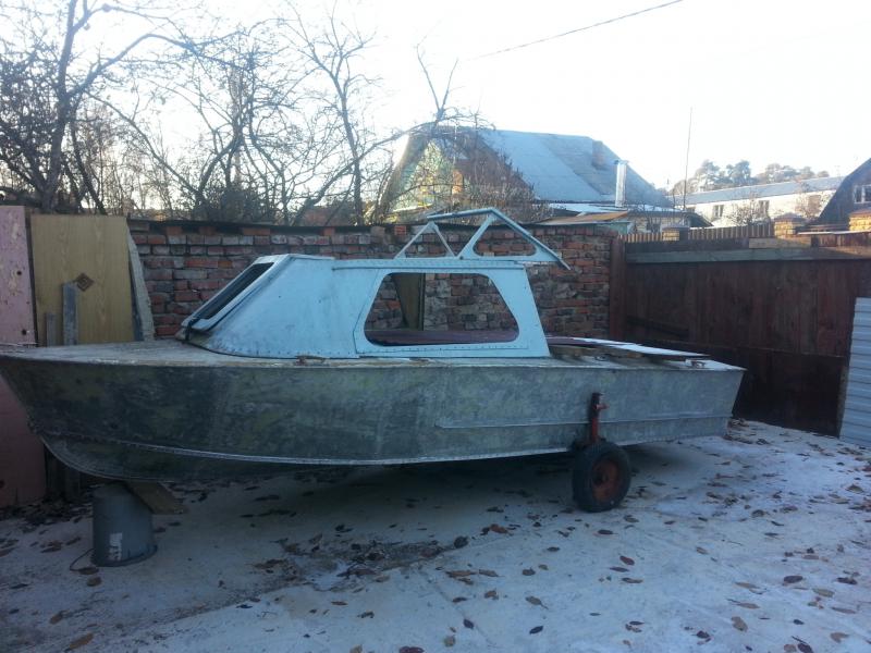

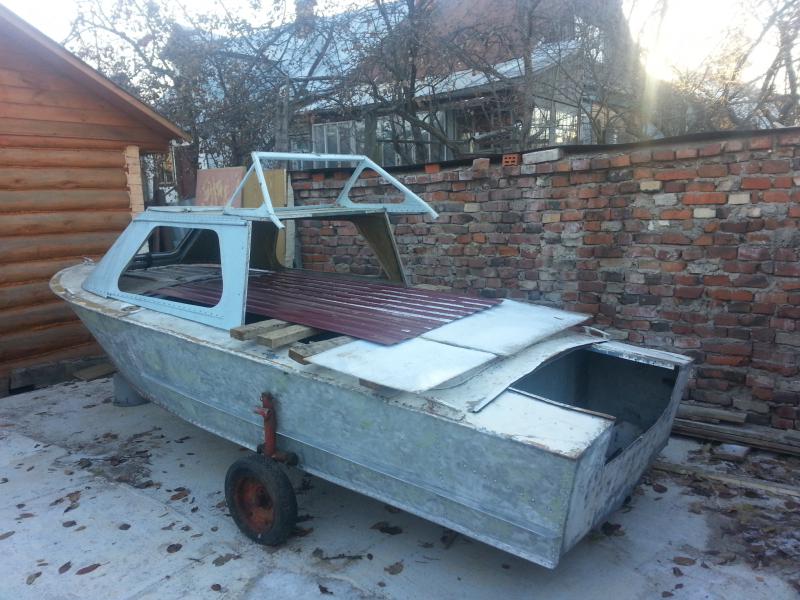

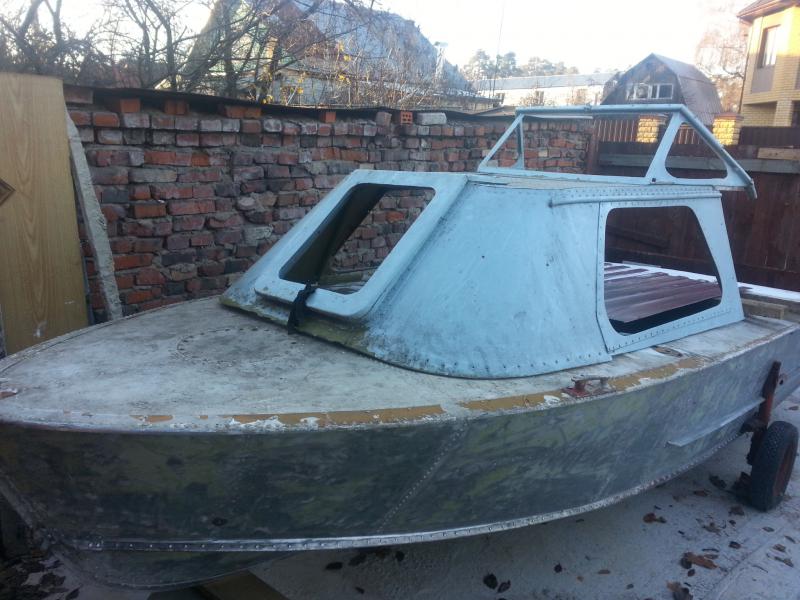

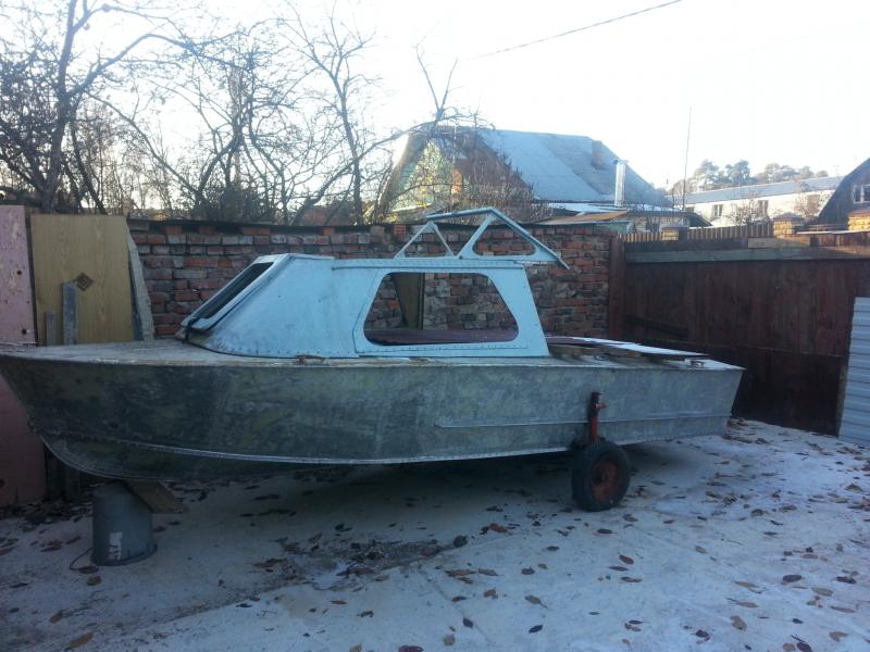

Сколько весит рубка?
Лёш,это ты зряzavitay сказал(а):Вот только боковые окна абсолютно не нужны! Я заделаю их.
.С боковыми стёклами будет смотреться интереснее
.А чтоб не подглядывали повесишь шторки.Оконные проёмы сделаны не просто так. Будешь похож на железный скворечникzavitay сказал(а):Валер,неохота со стеклами мудохаться,переднее вклеить и все,куда смотреть то?Окна можно нарисовать!![]()
.Чем больше окон тем лучше обзор. А это безопасность. Из любой кабины обзор ограничен.zavitay сказал(а):Ну может быть. Об этом рока рано говорить.

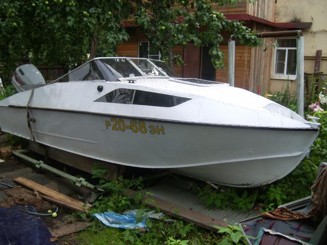

Тогда нужно вот такzavitay сказал(а):Так управление будет снаружи, а не внутри рубки.
Давай. Только фотки кидай "правильно"zavitay сказал(а):Валер, супер, но я никогда так не смогу сделать. Будет так же.но пострашнее. Да и рубка у меня повыше будет.и выход на нос будет. В выхи прикину.сфоткаю. да и сколько мудохаться надо с такой рубкой.пока ее скроишь и склепаешь.
.Удачи.Леш, боковые можно "в нахлест" саморезами с прессшайбой и на герметик "NOVOL"zavitay сказал(а):Валер,неохота со стеклами мудохаться..
Может не склепать, а вЫклеить?... в смысле из стеклопластикаzavitay сказал(а):..сколько мудохаться надо с такой рубкой.пока ее скроишь и склепаешь.
Боюсь оргстекло(поликарбонат) как триплекс вклЕить не прокАтит, грунт может отвалИтсяzavitay сказал(а):.. А стекла вклеить я уже думал. Только на автоклей для стекол.предварительно загрунтовав в черный цвет кромку.
Нормалёкzavitay сказал(а):Ну вот что получается. Страх конкретныц.но заднюю часть рубки продлю.и подниму борта. Начал отсверливать люк.переставлю его на нос.
.В смысле Лёш?zavitay сказал(а):... Начал отсверливать люк.переставлю его на нос.
... ты хочешь блок плавучести удалить как класс?
