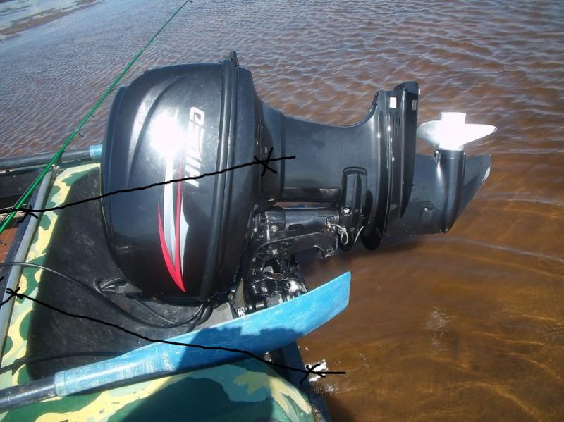

703 ямахой,самопал докаткой.

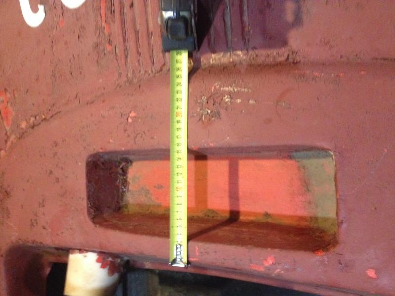

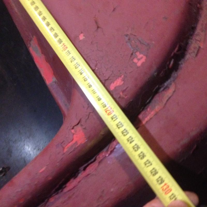

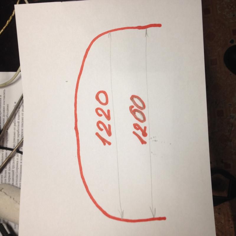

Санта привет. Сходил замерил, как смог :roll: . Но ты учти что палубы у них отличаются :yes:

спасибки сижу вычисляю буду делать лекало из деревяшки и тогда мечты сбываются)))))))) фотки у себя скину спасибо еще раз))))))))
