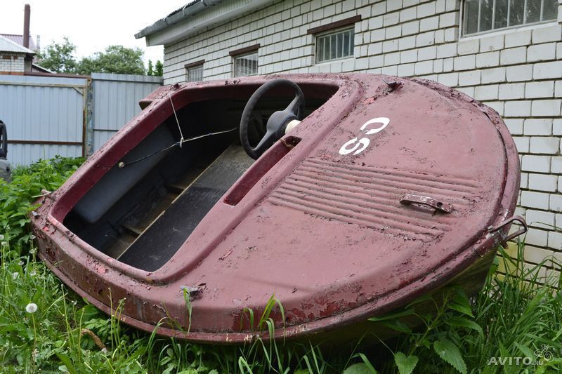

Купил лодочку Ладога, корпус пластиковый, визуально пластик без нареканий. Руль присутствует, а вот машинки газ-реверс нет. Прошу совета, какую машинку и как согласовывать лучше троса с мотором Нептун 23. Жду советов, или может быть у кого валяется лишний комплект за не дорого?

Покрыть смывкой и отбить Керхером. Будет красота. Но транец надо тщательно осмотреть, большая вероятность что надо вскрывать, менять, клеить.

Лучше смывкой боди, потом просто водой сбить. Красят без проблем авто краской, ПФкой......... Зачистить, зашпаклевать где надо. Покрыть грунтом для пластика, заматовать грунт (наждачкой с водой). Три слоя дунуть и красота страшная сила. Авто бампера красят ведь, и даже АВС пластик. Сам красил так.

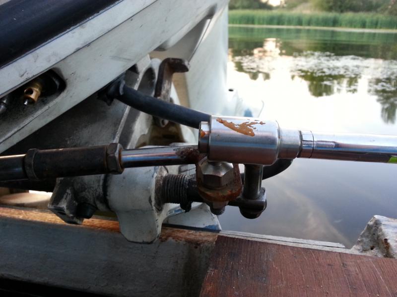

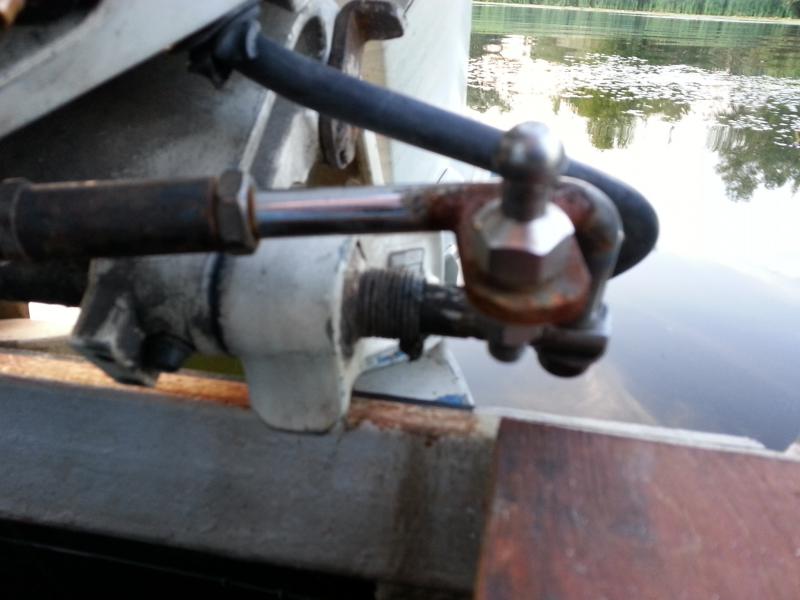

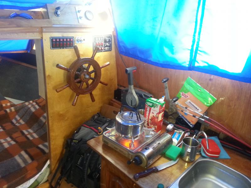

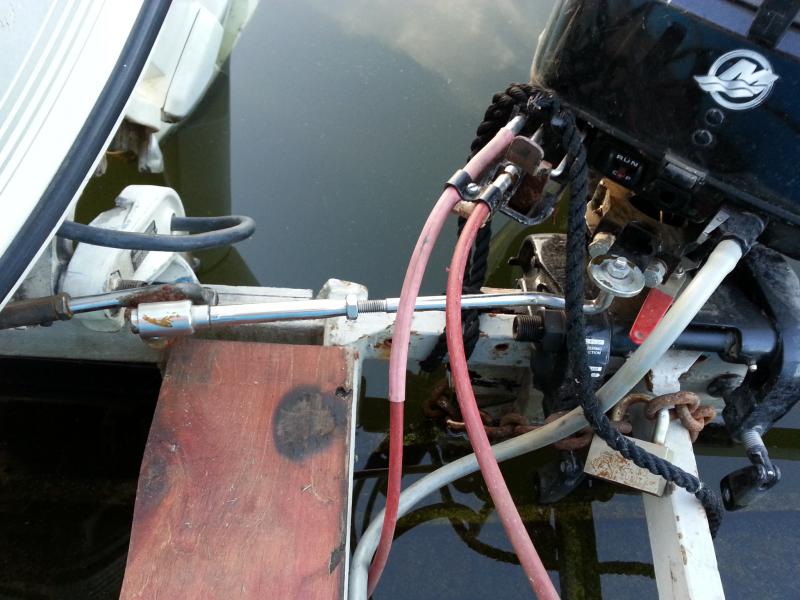

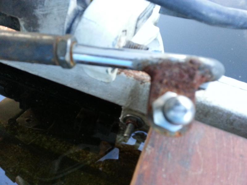

У меня две машинки стоят. Здесь плохо,но видно.
