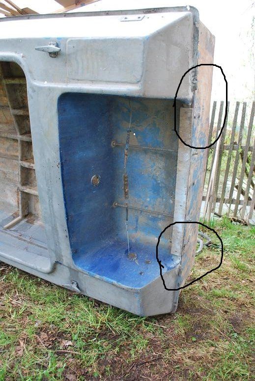

Николай приветствую. Для меня, вопрос по усилению транца шпильками, тоже не ясен. Транец пока не качается и не течет. Я тоже весь в сомнениях. Хочется конечно покрепче сделать, но правильно ли это? Наши лодки клеёные, как бы хуже не наделать :? . Может кто подскажет? Стоит ли дополнительно усиливать корму или не кулибничать если не гнило и не течет. Зачем вообще эти шпильки ставят, если с завода они не предусмотрены?

Про течь,ничего сказать не могу,баркас 1977 года выпуска,жаловаться не на что.Не течет и слава богу=)А вопрос с чего возник..при наборе скорости,ФОТО НЕ МОЕ,транец выгибается,чутка,в этих местах,что не очень радует.
Шпильки уже куплены М14,летом будем примерять.

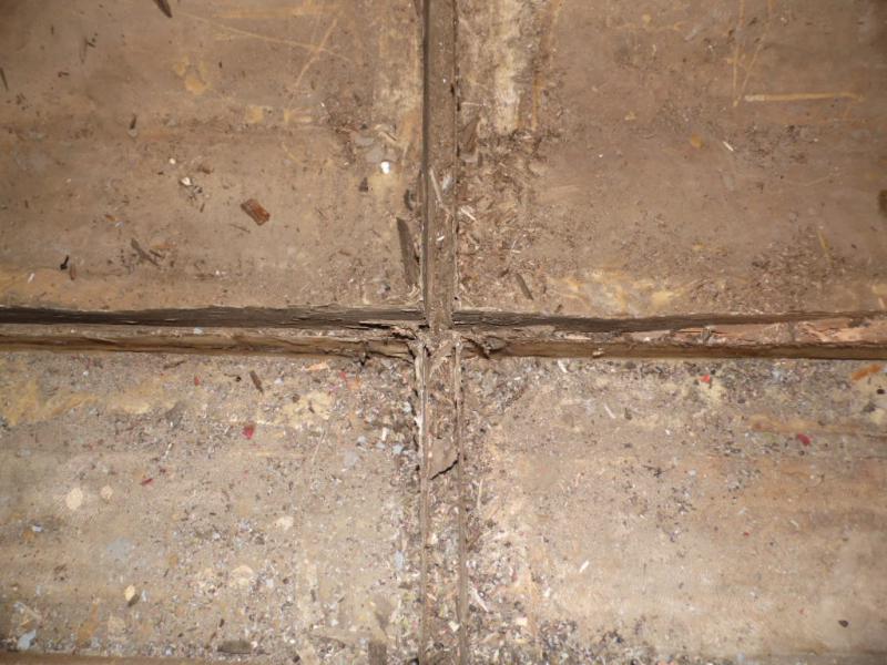

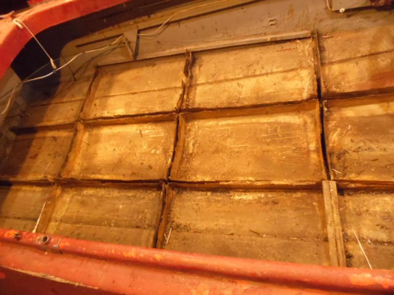

Потеплело маленько :D . Полез у себя просмотреть днище. С верху почти везде свежее дерево, но поковырял, пошатал, пришел к выводу что все надо выдирать. Не везде, но попадается гнильца, хотя видно что ремонтировали недавно. Окуратненько стамеской выколотил все шпангоуты, остались канавки из эпоксидки и стеклоткани. Хочу вместо деревяшек, из бакелитовой фанеры шпангоуты залить. Как думаете пойдет так? Пока не начал-от говорите :) .

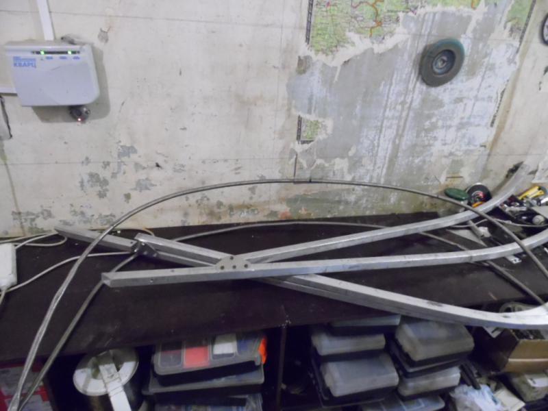

Саша спасибо. Буду тогда стекло крепить непосредственно к дугам, без всяких лишних переборок. Вот как планирую лобовое стекло и дуги.Не очень тут понятно, потом на лодке еще сфоткаю.

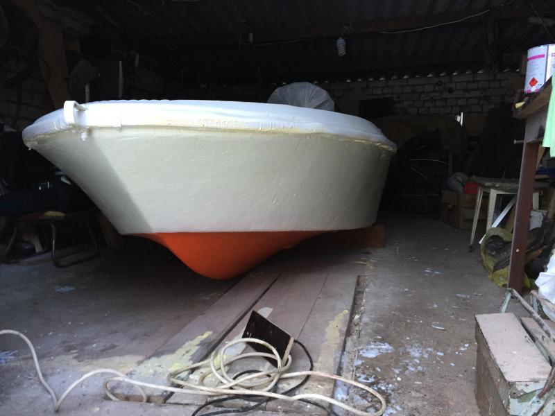

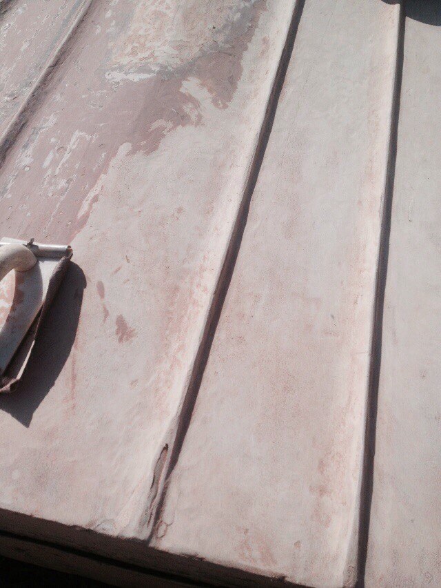

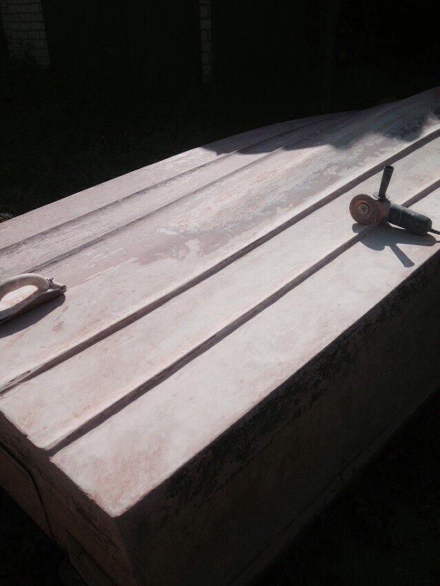

Не прошло и два года :pardon: . Подходит к окончанию неспешный ремонт Ладоги. Начитавшись инета, купил эпоксидки ЭД-20 , аэросил -2 пятилитровые бутылки, диоксид титана -10 кг, льняную натуральную олифу-5 литр и свинцовый сурик кил 5. Зачистил корпус. На удивление, внутри оказался как будто с завода (хотя казалось, что днище усеяно кратерами), снял краску, а там всё гут. Если б делал сейчас, то бы просто покрыл днище свинцовым суриком с льняной олифой в несколько слоёв с длительным просушиванием. А я после зачистки покрыл тремя слоями смеси из расчёта 1 кг эпоксидки + 05 диоксида титана, аэросил по вкусу, чтоб не терялась текучесть, немного спиртику. Всё это на водяной бане градусов 50, и в самом конце отвердитель 150 гр. Все не успевало застыть, пока мазал кистью. Ну и потом тоже на водяной бане мешал олифу с суриком. Как получилось? Ответ можно будет узнать следующей осенью, если, конечно, летом мне удастся спустить лодку на воду.

Да, ещё дибутилфтолата ушло литр, это чтобы эпоксидка не трескалась.

А сурик то на пластик зачем? Это металл покрывать смысл есть.
Как необрастйка, да и воду хорошо должно отталкивать.

Нет. Смысл сурика в том,что при покрытии металла,происходит химическая реакция,и металл не гниет,но покрывать надо только защищенный металл!
Это так, никто не спорит. Но и как краска сурик с олифой - супер.

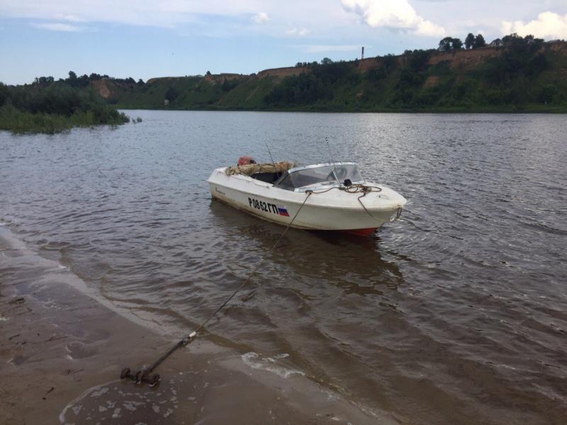

Дождалась "Ладога" окской воды, только пока на слабеньком моторчике.

Привет а я думал что один остался в теме с Ладогой, поздравляю со спуском на воду

Спасибо! :D . Есть ПВХ и Казанка без булей, а "Ладога" стала любимой :lol: . Теперь мечтаю о 40 сильном моторе :) .

Первые впечатления от лодки хорошие, маленький, но катерочек. Мне для рыбалки и отдыха, самое то.
