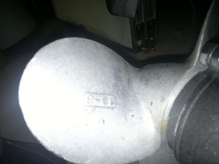

На винте маркировка 2H-B, какой это шаг? По интернету нашел только одно упоминание PROPELLER B H2-B(3X230X220). Скорость при полной загрузке 20

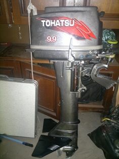

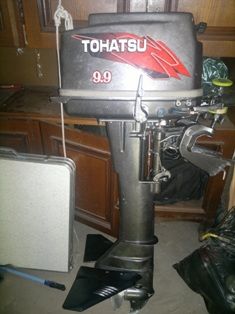

Вот собственно что имеем.....Пока
