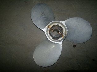

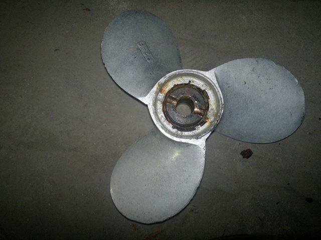

SharkDV
28.05.2014
135
Находка
Прогресс 2М (сгнил), Nissan PW600TK(был),Сигма, Jenhal Y-330
Johnson 30(был). Honda BF15(был), Tohatsu 18(был), Mercury 90 EPTOL, Force 120, Honda 9.9
shalagin сказал(а):
Сделайте фото разбитого гнезда. Если разбито на винте и втулка винта такой же конструкции как на Ветерке и Нептуне, то достаточно просверлить новое отвестие под штифт, перпендикулярно старому....Причины же разбития гнезда, это включение реверса на больших оборотах холостого хода и применение случайных, излишне прочных штифтов, которые рвут втулку винта.

фото побольше

Да....,конструкция как на Москве-10. Если втулка съёмная (что врядли) , то сделать новую канавку....Если несъёмная, то аккуратно круглым надфилем расточить старую канавку и выточить из бронзы или латуни индивидуальный штифт из двух частей (с разрезом по середине). В гребном валу диаметр 5 мм, во втулке винта размер под диаметр расточенной канавки, 5,1 - 6 мм....Может кто-то ещё что-то подскажет....
Может увеличить диаметр отверстия на валу до 6 мм. не более..
Кончно, это самое простое решение. Но где гарантия, что это не ослабит гр. вал? И если потом будете ставить другой винт с целой канавкой?

shalagin сказал(а):
Полностью согласен! Думаю пока поездить на этом с двумя запасными шпонками....но нада думать о покупке нового
- хорошая мысль! думается, втулку можно выпрессовать из винта и пропилить новый паз.

КОЛЕБАСС сказал(а):
Игорь добро пожаловать.
для SHARKDV-втулку можно попробовать вытащить с помощью анкерного дюбеля.это который болт в трубке при затяжке трубку распирает http://t0.gstatic.com/images?q=tbn:ANd9 ... 9__3PA16qI
http://krepmetiz.ru/dop/admin_pictures_mib/1008b.jpg
Хорошая идея насчет вытяжного анкера!!!!
Однако боюсь что он закис конкретно и без помощи пресса не пойдет, ...Купил пару шплинтов в магазине от мотора Сузуки.. Попробую сегодня.
1 354
Метал там относительно мягкий, можно по немногу маленьким острым зубилом стесать- овежить края канавки. Постоянно таким методом пользуюсь, правда по алюминию. Только надо брать понемногу, тогда режется чудесно. Можно даже отрицательный угол стенки канавки сделать, отталкивать-проворачивать перестанет.

Люди, Человеки подскажите. а что если перпендикулярно еще одну канавку сделать? Только Чем и как?

Дружище SharkDV, тут тебе уже намекали, что желательно вытащить втулку и пропилить новый паз. стронуть втулку можно и в тисках, а окончательно выдавить съемником. я так делал с винтом Ямы-8. втулка(а по сути это демпфер) плотно сидит за счет резины, так что не бойся - дави. для облегчения процесса брызни жидкой силиконовой смазкой. а пропилить паз можно ножовкой и надфилем, а еще лучше фрезой. удачи!

sergey081965 сказал(а):
....стронуть втулку можно и в , а окончательно выдавить съемником... удачи!
+100500!!! Сергей дело говорит))) Но важно не переборщить...

Проблема побеждена! Проточили новый паз - знакомый ювелир при помощи бор машины.. Мотор сейчас продан, сейчас активный поиск нового - присматрию ямы 20-ки
