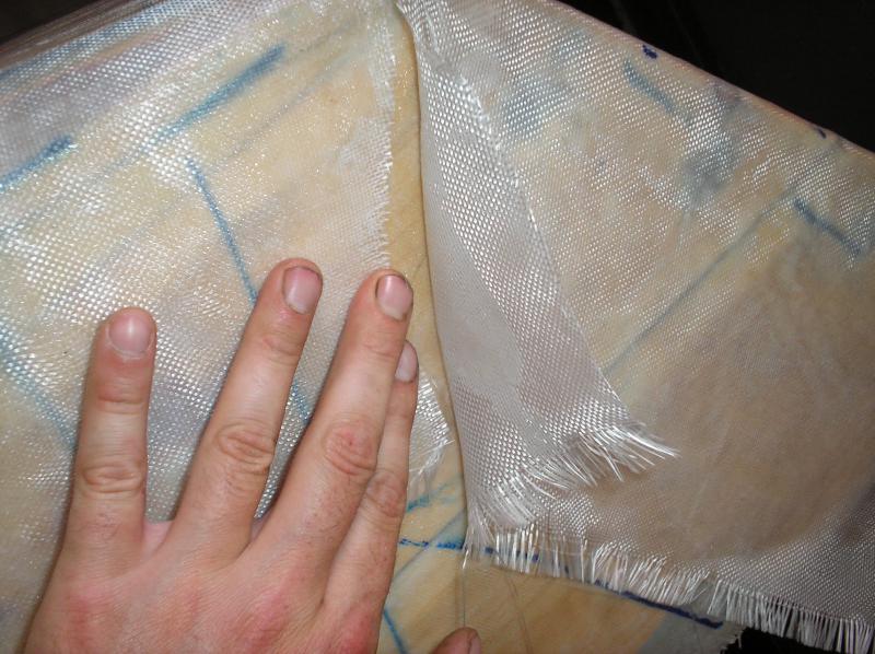

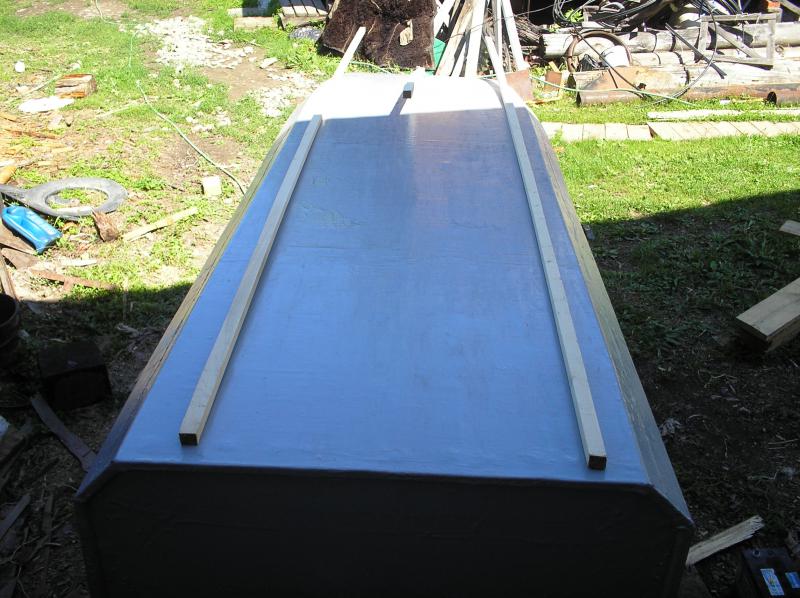

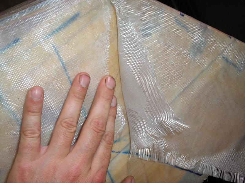

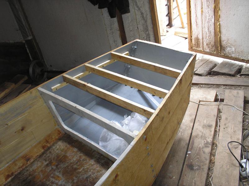

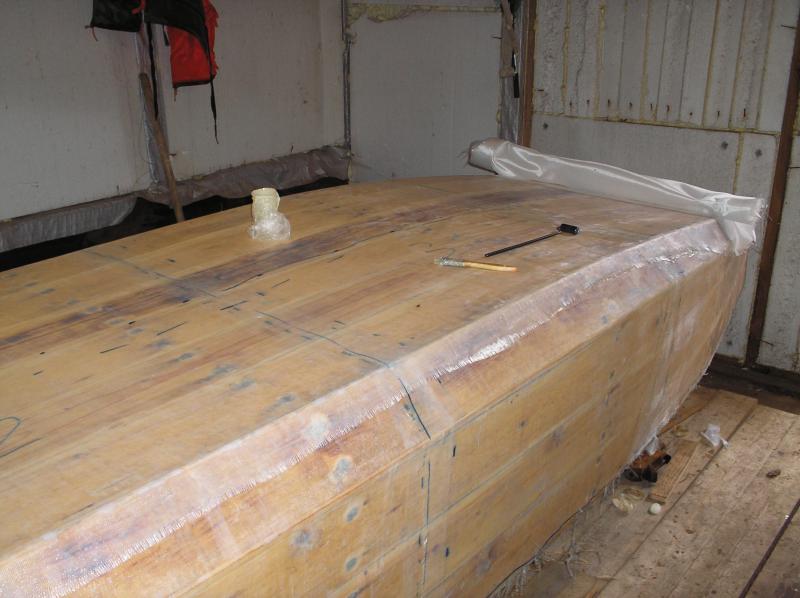

чтото я совсем замотался с огородом и покосом что совсем забросил отчет в интернете

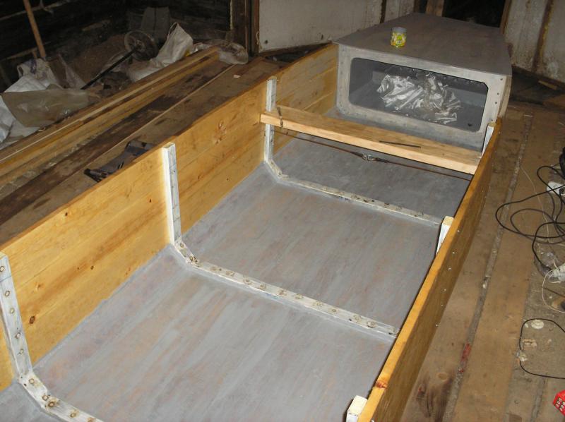

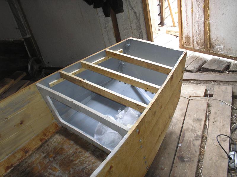

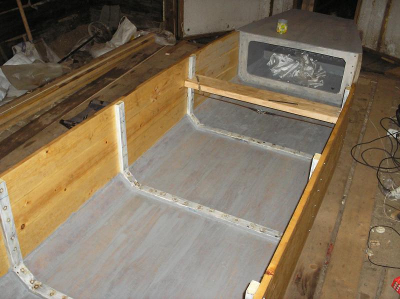

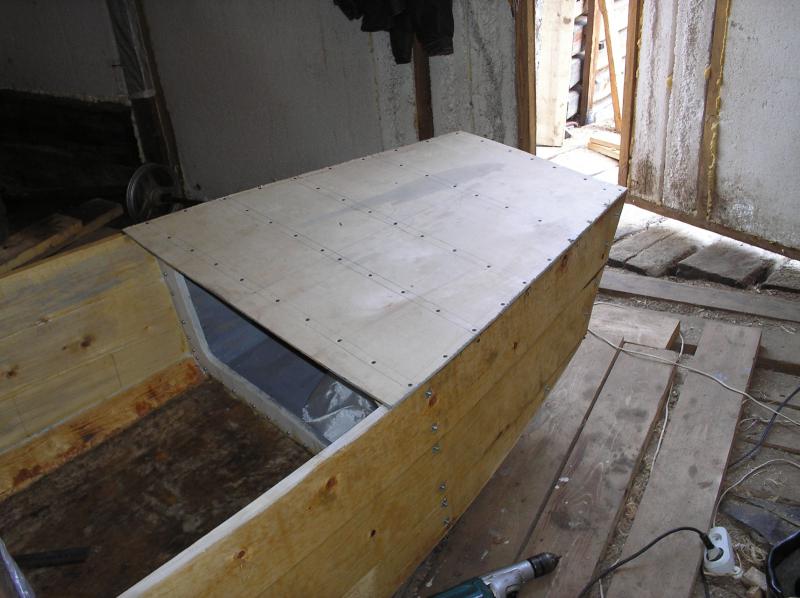

В кубрике сделал перегородки с учетом танцев на нем )) и накрыл фанерой 6 мм

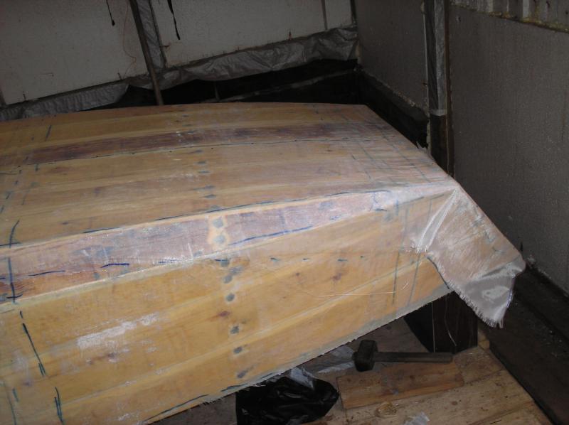

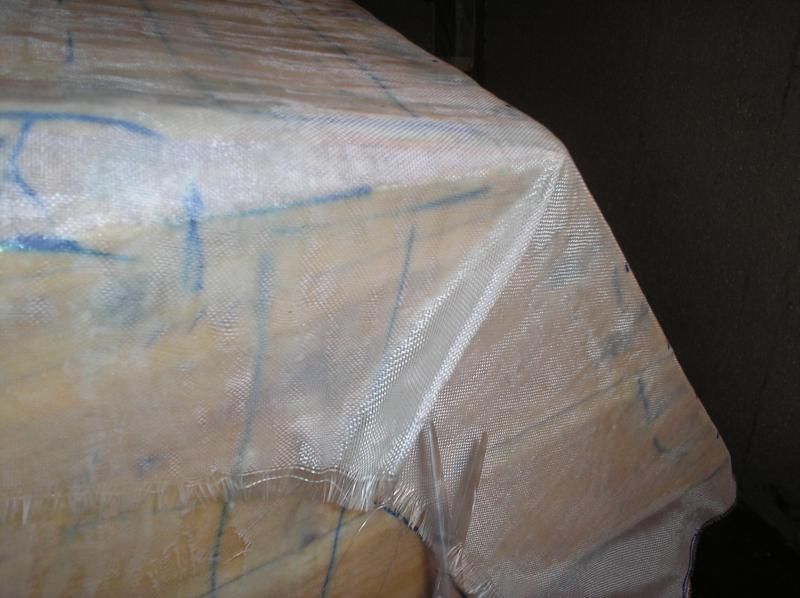

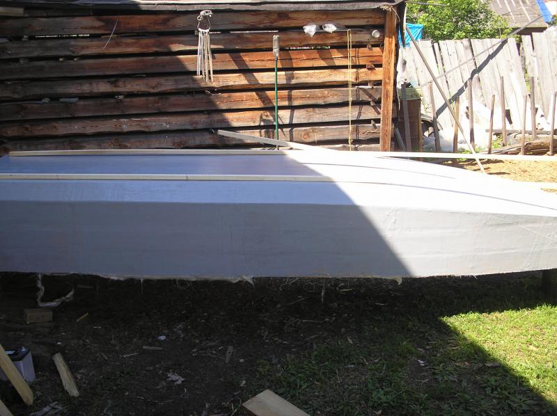

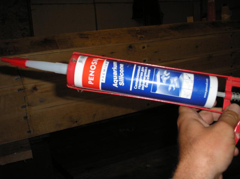

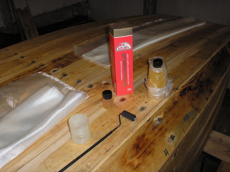

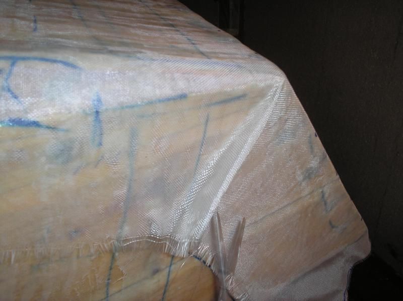

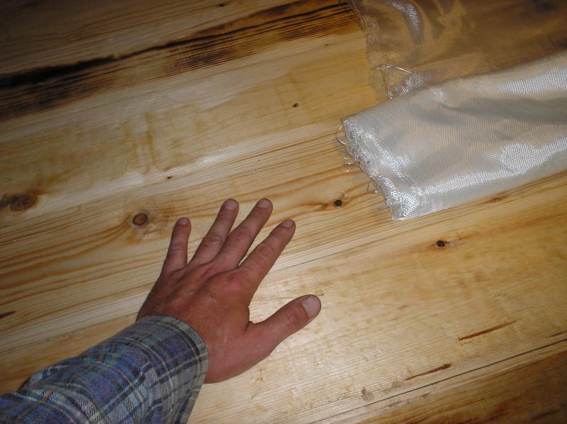

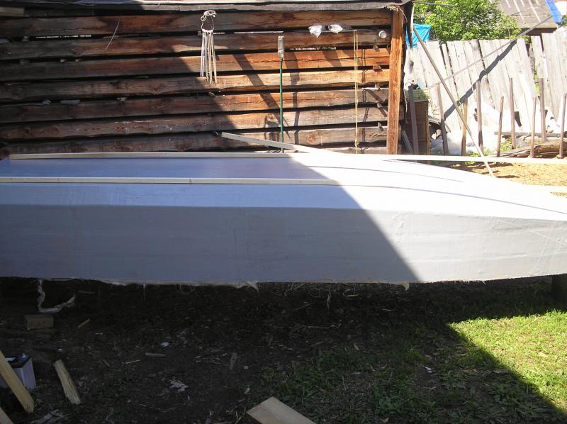

Силиконовым герметиком заполняю пустоты и выравниваю во избежании пузырей воздуха при нанесении стеклоткани. первые слои наношу поперек лодки и не забываю гонять пузыри роликом который пришлось делать самому из электрода 4мм и ролика от принтера
внутри лодку покрыл на раз только по низу стеклотканью после покрасил всю

Когда на воду планируешь?

Re: самодельный БОТ водомет "27 регион"

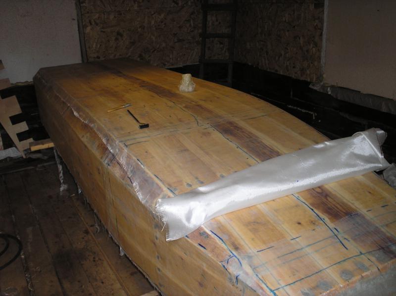

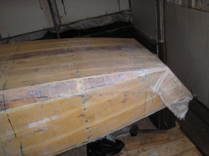

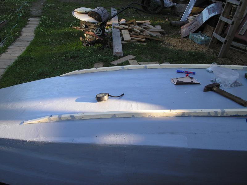

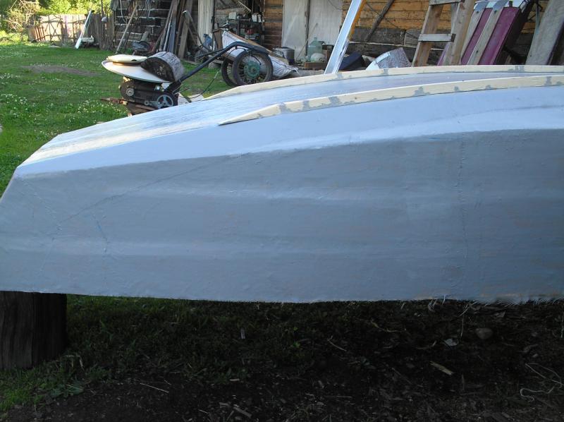

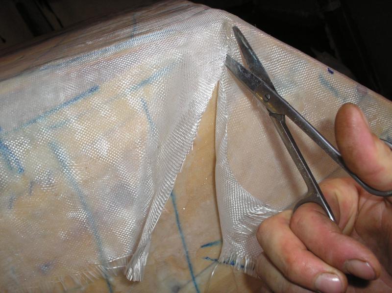

лепнина поперек и вдоль
иногда подрезать приходилось

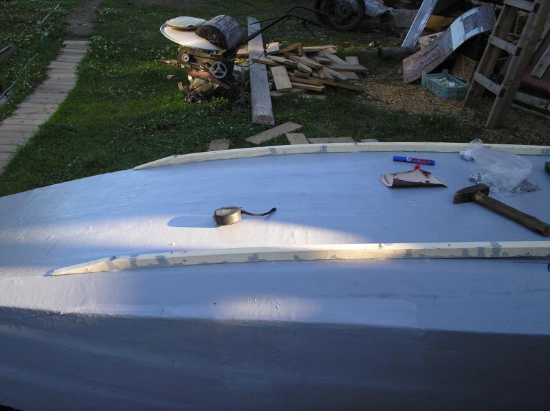

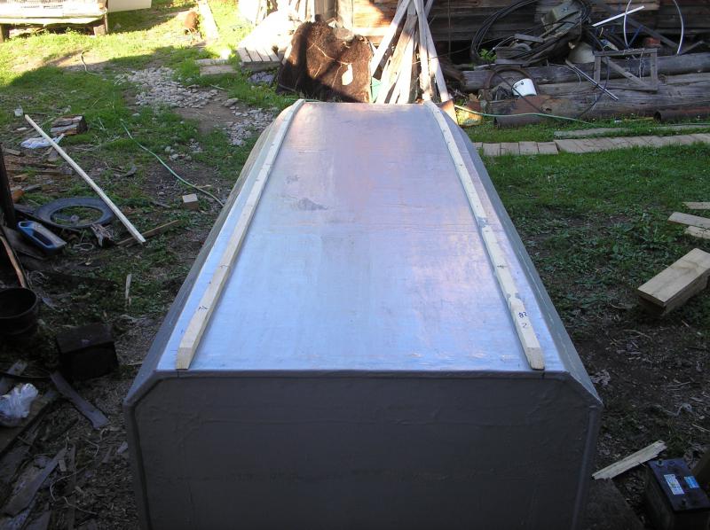

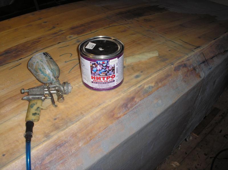

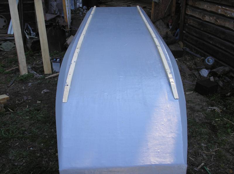

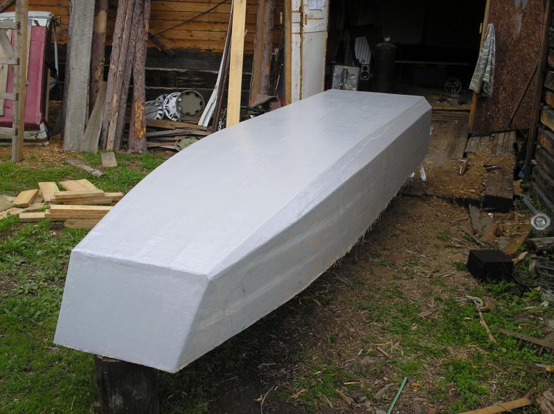

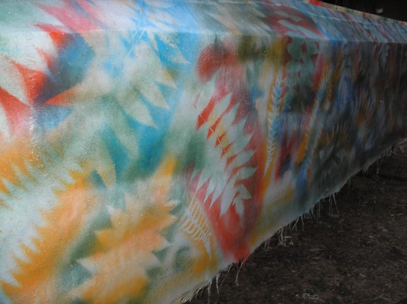

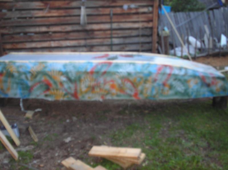

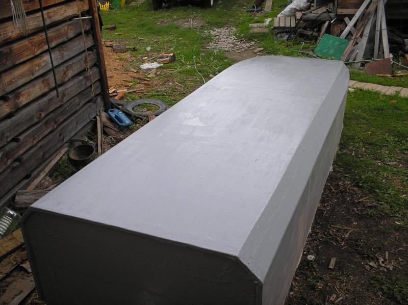

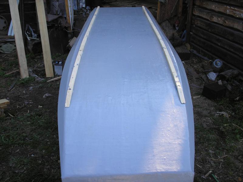

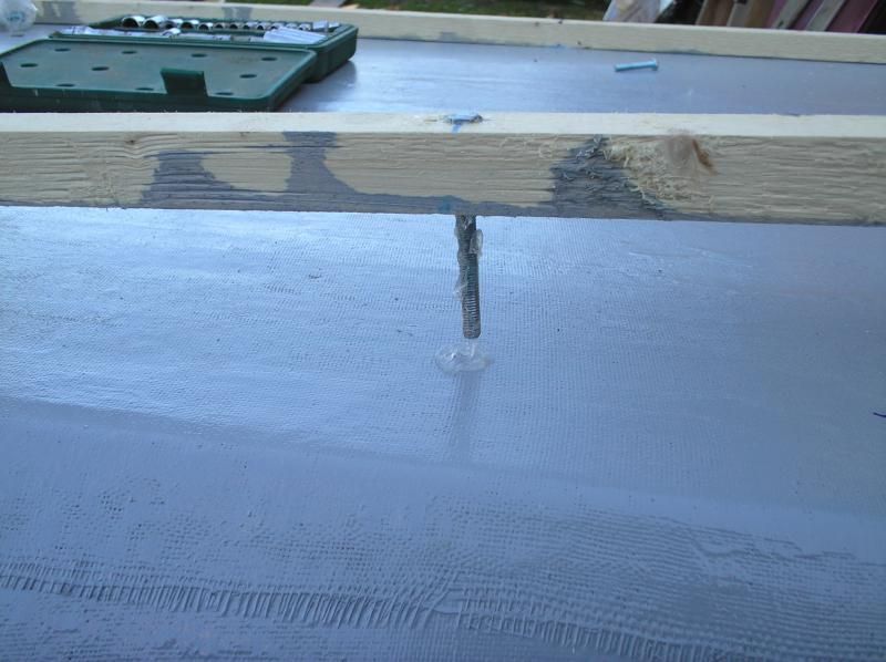

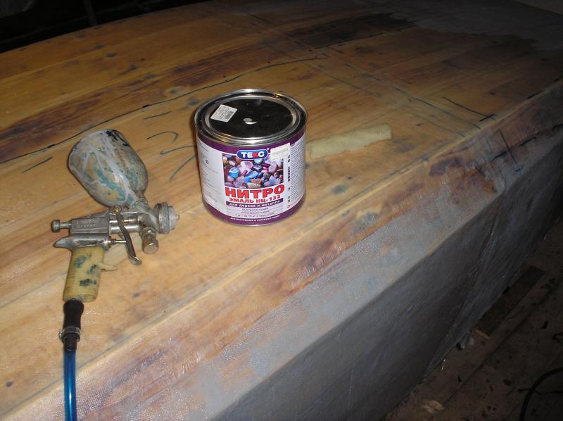

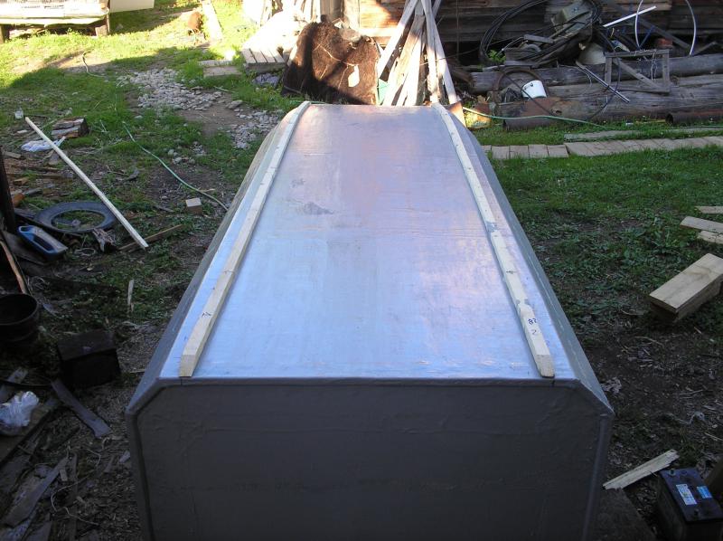

вот сегодня красил - ох и муторно и долго. Приляпал пока два реданчика , так жалко было дырявить лодку

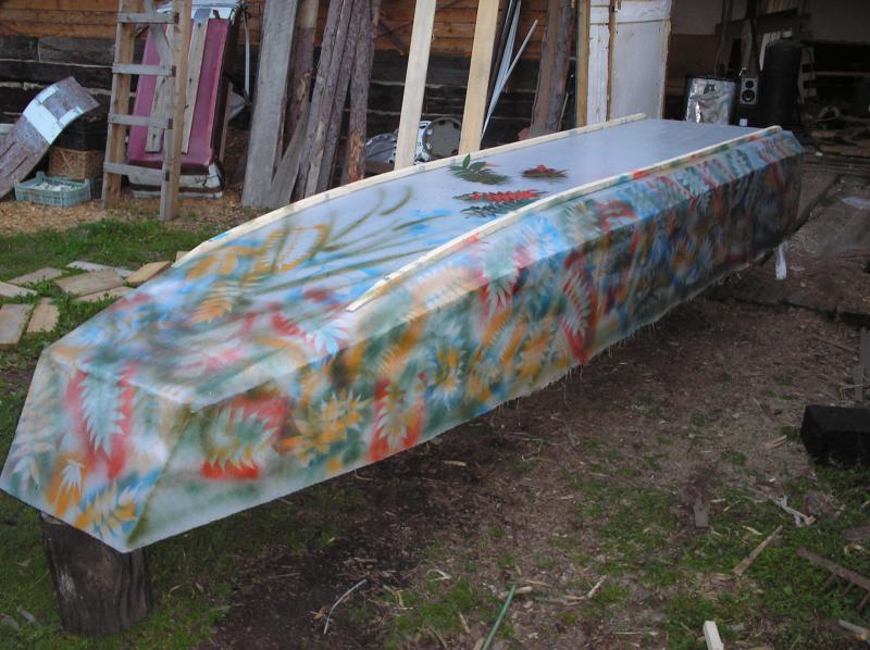

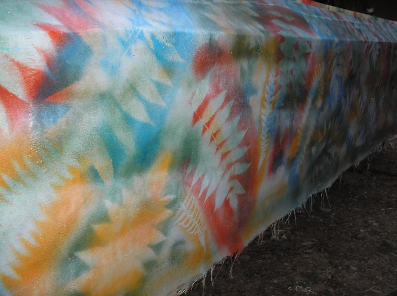

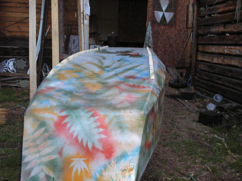

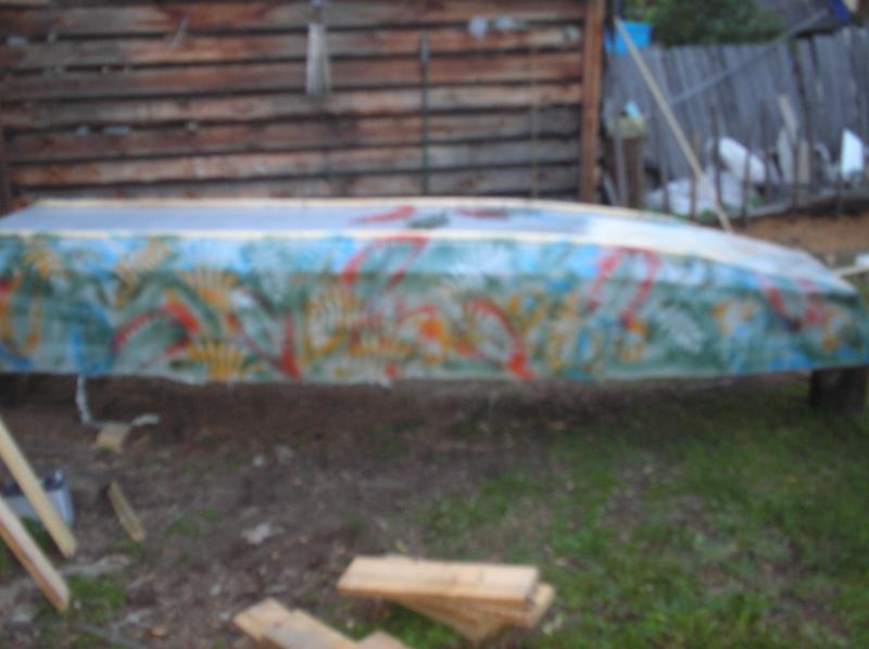

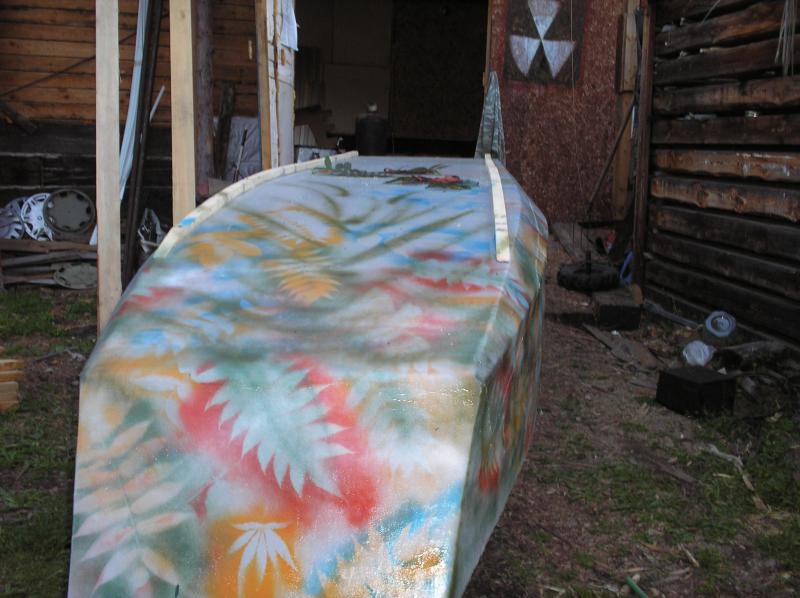

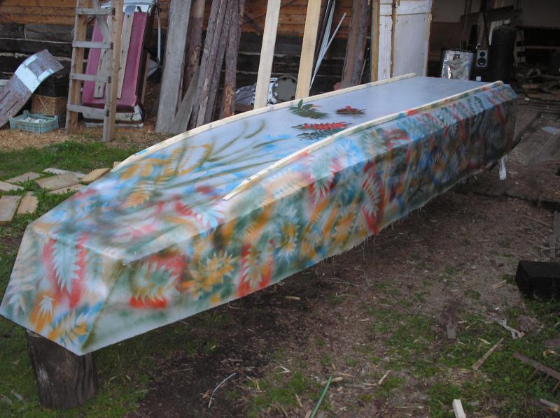

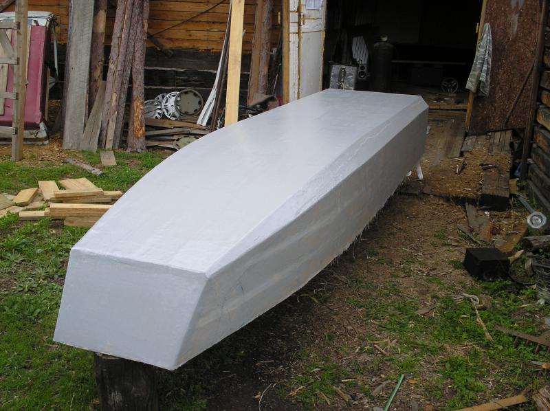

красил красил и чую перекрасил. Чтото както слишком красочно получилось - за то такой ни у кого нету ! :crazy: :hahaha: :crazy:
класс! Осенний камуфляж ....и канабис :)
Красава! :good: :good: :good:
:good: Лодка - красава, Василий!!!
ну спасибочки всем ПОДДЕРЖАЛИ, а то думал фигово получилось. спасибо мужики!!!
Игореха87
14.04.2014
1 322
566
ЧАО
Мне тоже нравится, :good: только вот думаю не узкая она для плоскодонки ?Не на веслах ведь ходить :pardon:
Канабис зачет :crazy:
Кулибины мы
14.03.2014
103
Березовый
Василий
Пешеход
Руки и ноги
Канабис ? :shock: Если про трафаретик на носу в центре - то я вас готов разочаровать ----- это простой дикий виноград :hahaha: :lol: :D
Что касается вопроса о ширине лодки тооооо я ходил в свое время на лодке плоскодонке которая была такой же длинны и в два раза уже иии И ни разу не кувыркнулись
А с другой стороны вскрытие покажет
БУТЫЛЬ шампанского планирую разбить об нее на этой неделе ! :sorry:
Нам то не рассказывай! :hahaha: :jokingly:

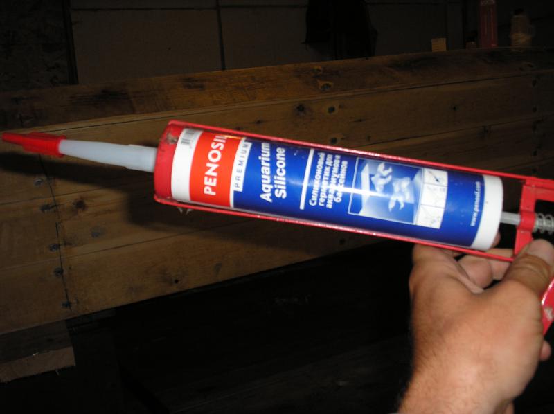

Почемуй-то не заглядывал ешшо в эту темку... Автор - МОЛОДЕЦ!!! Уважаю рукастых ребят :yes: :) А по герметику посмею подсказать :lol: .. Полиуретановые герметики имеют гораздо более интересные свойства, чем силиконовые :yes: и по адгезии - липнут ко всему и окрашиваются и ограничений меньше типа по алюминию от присутствия кислот......, правда слегка подороже,, но его -ж не вёдрами пользуем :? Ну типа на будующее :hahaha:

вово посчитай лепестки своего канабиса и моего финограда :)
Спасибо Александру из Волгограда за совет по герметикам - очень нужная инфо . Просто силикон был более жиже чем остальные и мне самое то подмогло в мелкие щели и трещины вдавливался хорошо и хреново отрывался. :D

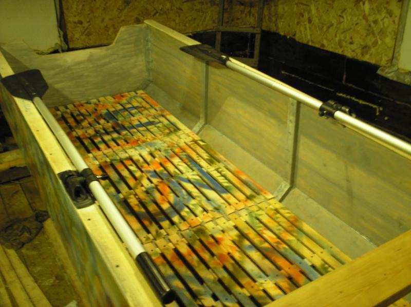

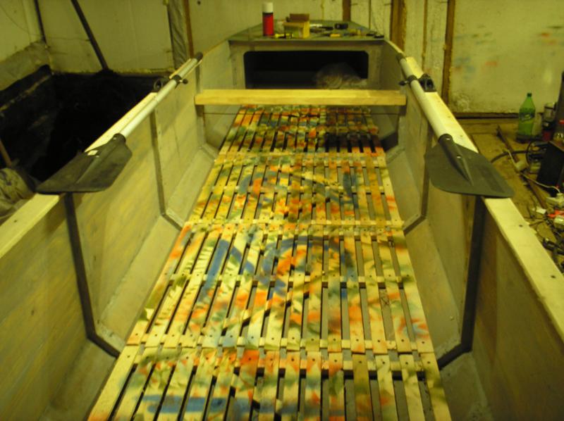

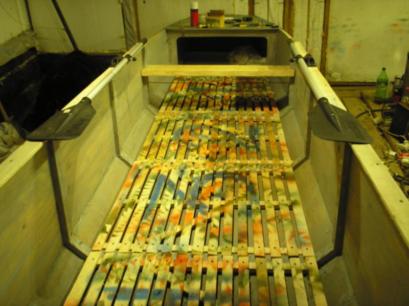

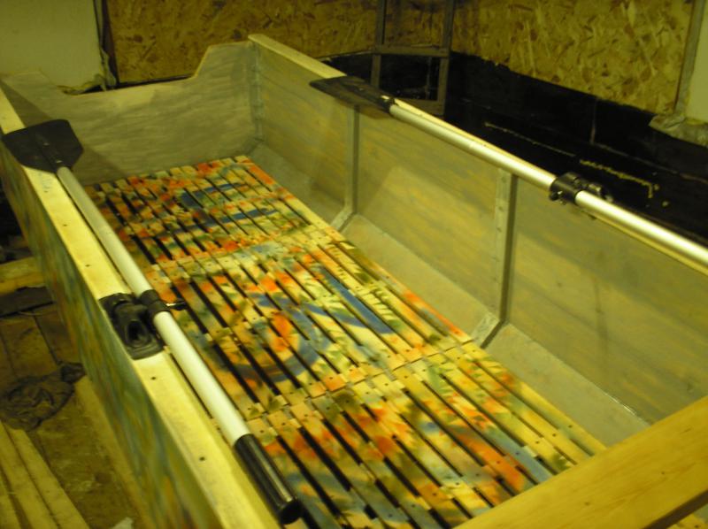

Пыхтел сегодня весь день и сделал пайолы и весла ПРИШПАНДОРИЛ с кантиком :D
zavitay
04.07.2012
6 355
385
Стрела
Весла по моему коротковаты будут!
10 087
1 468
Вёсла героям не нужны :D только для антуражу :yes:
zavitay
04.07.2012
6 355
385
Стрела
Ну тогда совсем другое дело!
Отличный получает пароходик!!! :yes:
Весла взяты такие как у лодки ПВХ 4метровой
