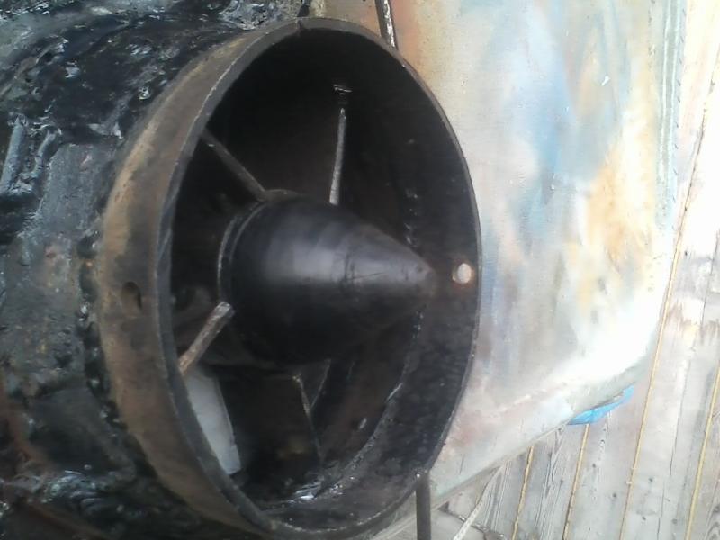

перешел на цепь - все изменилось - в лучшую сторону )))) вот только немного шума добавилось. тяга чувствуется нооо скорости нет - 12-15 км час - потолок. грешим на зауженное сопло . и еще ломаю голову - как сделать регулировку струи (верх и вниз) - от этого тоже много зависит . сопло расширил с 80мм до 110мм с учетом импеллера 125мм. Испытания показали что при таком сужении 125 на 80 - нуууу тяжко двиглу в 15 лошадей.

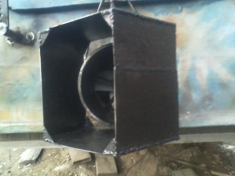

нуууууу намаялся я в этим водометом. испытаний было много. на цепном приводе хорошо нооо немного шумно. хорошо что можно за несколько минут поменять звезды - играть оборотами.

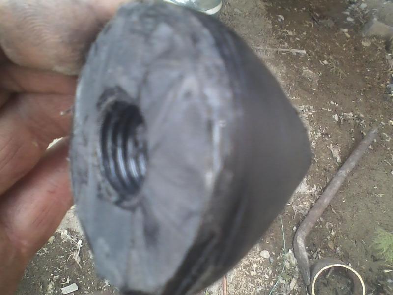

первые винты были не правильной формы+ в спрямляющем аппарате было очень крутой угол-поджатия струи. Сейчас все исправил, переделал рулевую на самом водомете - поворот теперь с помощью ( телевизора) :jokingly: сделал (сиську) из полиэтилена, резьбу на ней сделал путем нагрева вала и ( напердоливании) на него - потом скрутил

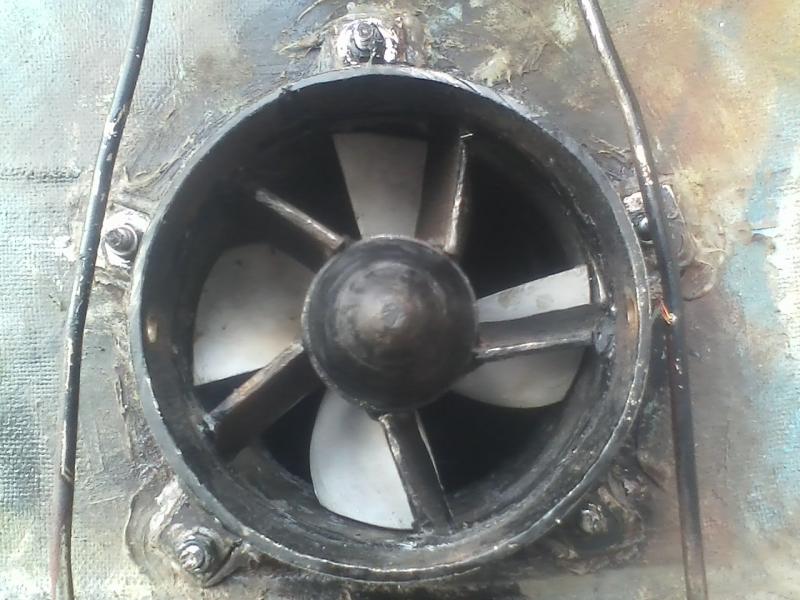

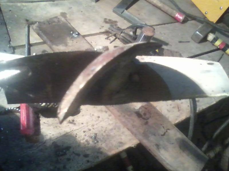

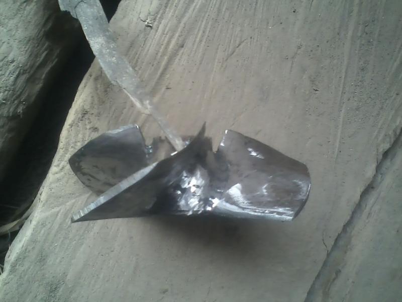

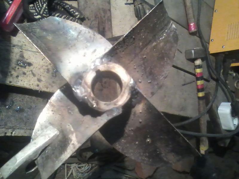

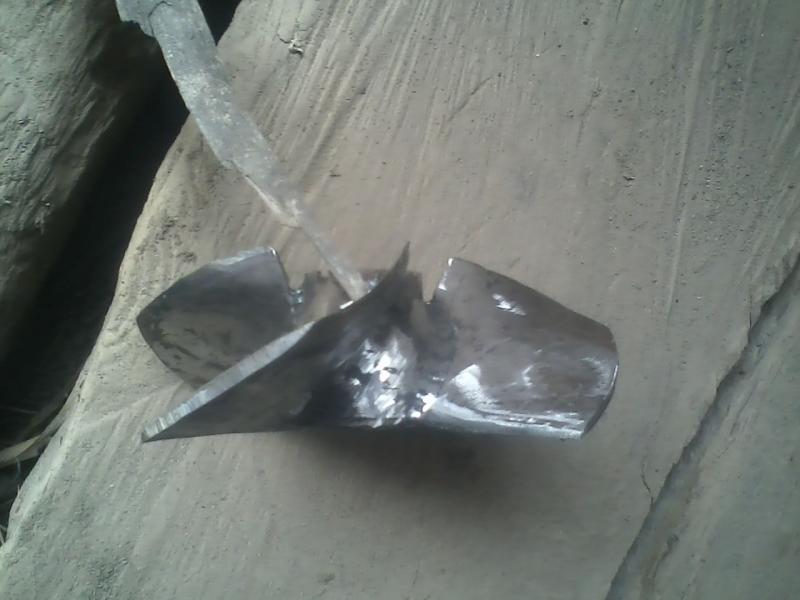

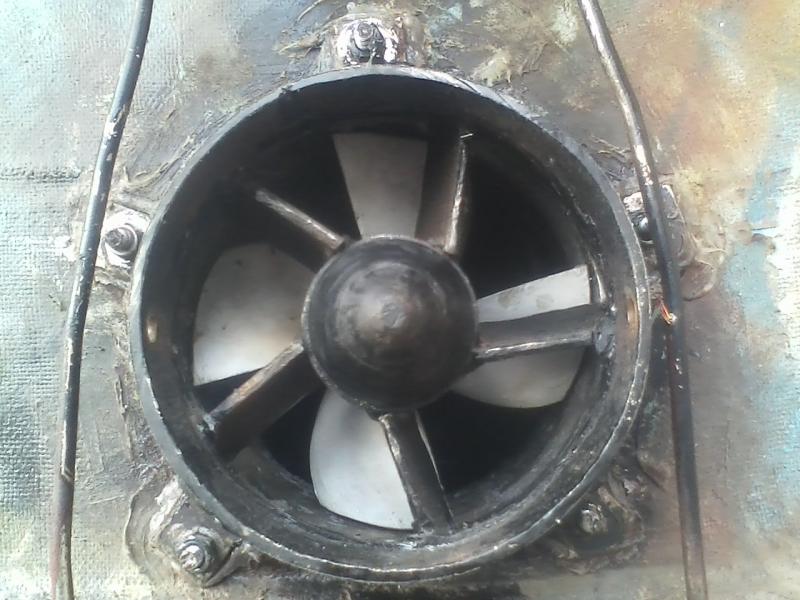

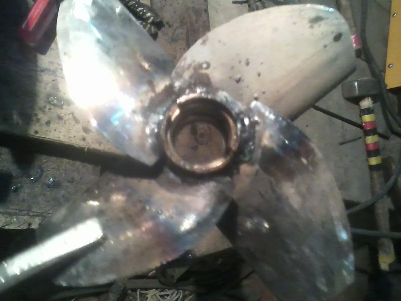

вот два винта
Первый не правильный- движка не тянет 15 лс)))
Кулибины мы
14.03.2014
103
Березовый
Василий
Пешеход
Руки и ноги

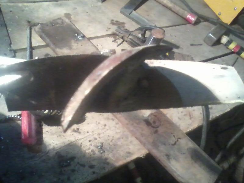

а вот это правильный ( на мой взгляд) но я его пока не проверил.
Одно только беспокоит что шаг винта одинаковый- и возле центра винта и с краю :crazy:

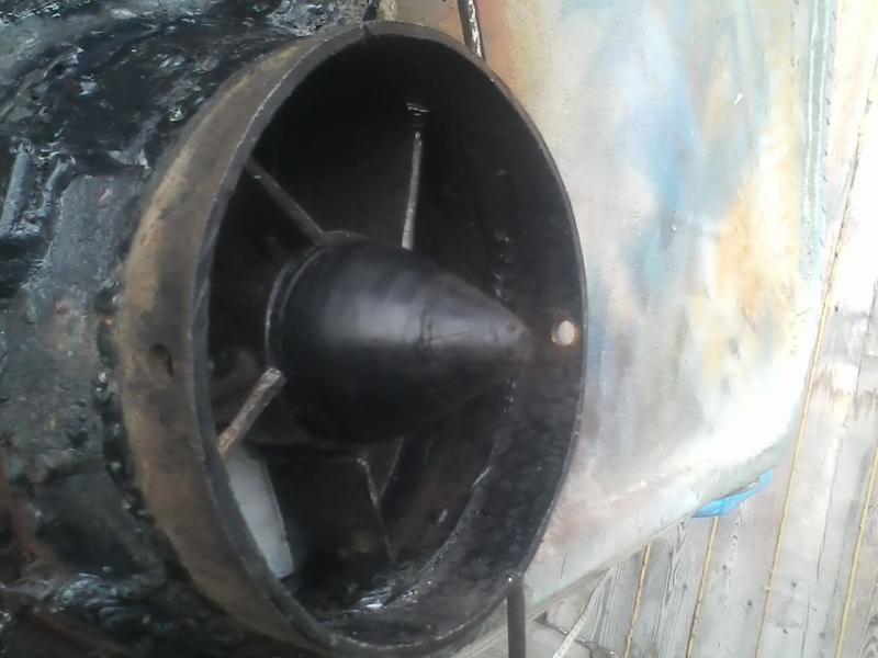

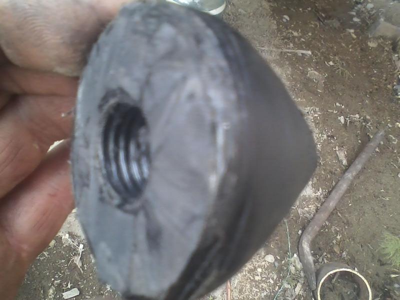

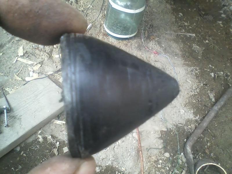

А вот сиська которая завершает вал

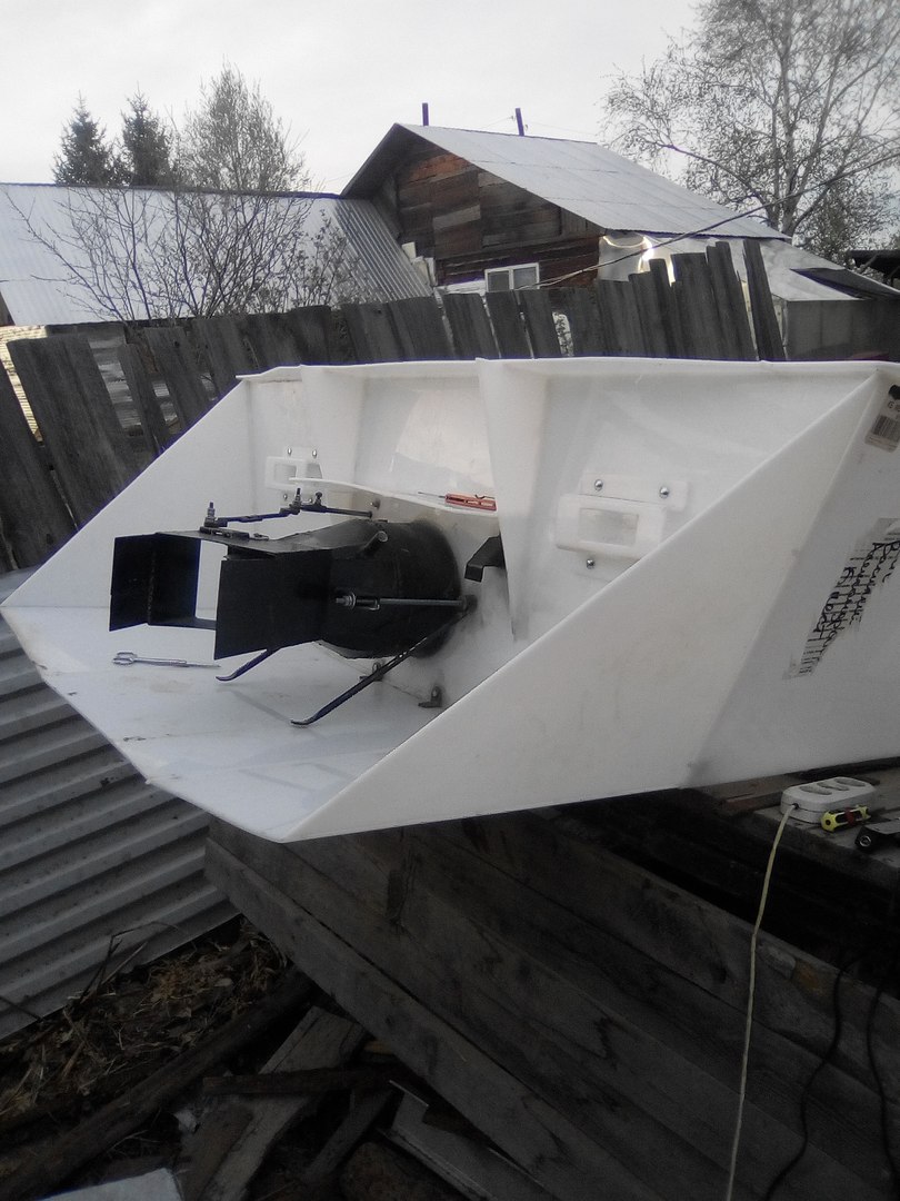

А вот так нелепо выглядит рулевой телевизор)))) решил отказаться от рулевых лопастей потому , как по моему мнению они дают приличное сопротивление

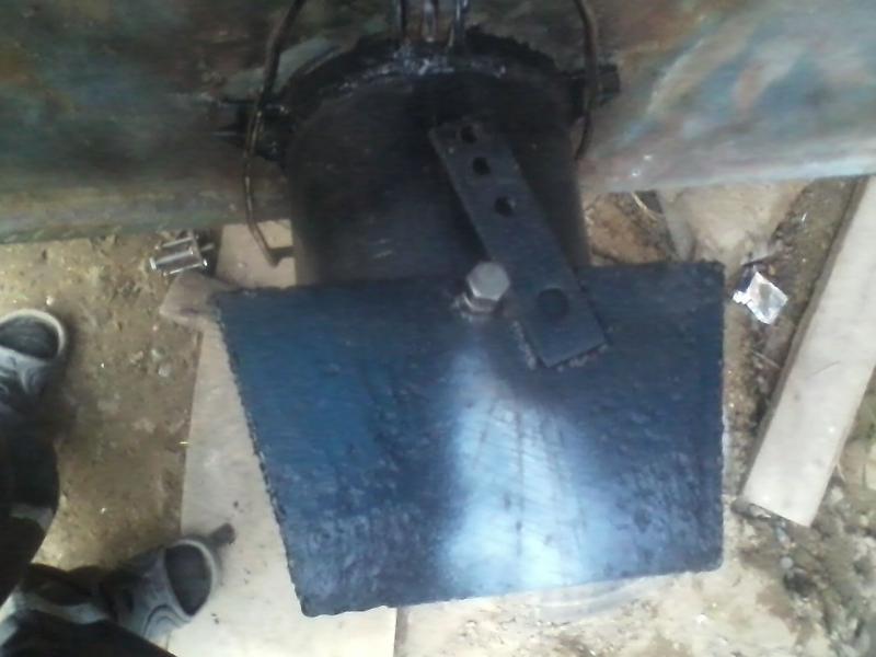

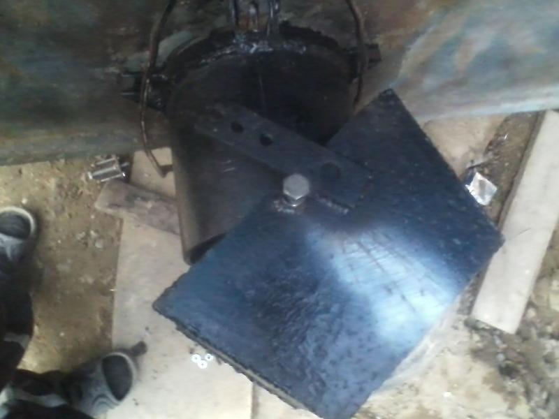

с прямым не поджатым соплом ))))) лодка вообще стоит на месте. поставил-заранее приготовленное сьемное поджатие - пошлаааа! но мало. поджатие было от центра в бока - то есть струя зазбивается на 4 части, теперь сделал несколько съемных поджатий с которой будет струя (цельная - прямоугольная) фотки позже выложу. буду ставить ранцепую плиту - что бы не тащило воду и об водомет не било )))

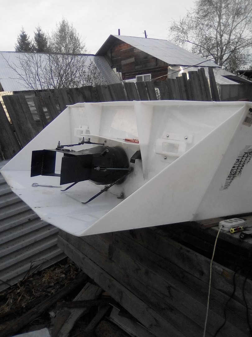

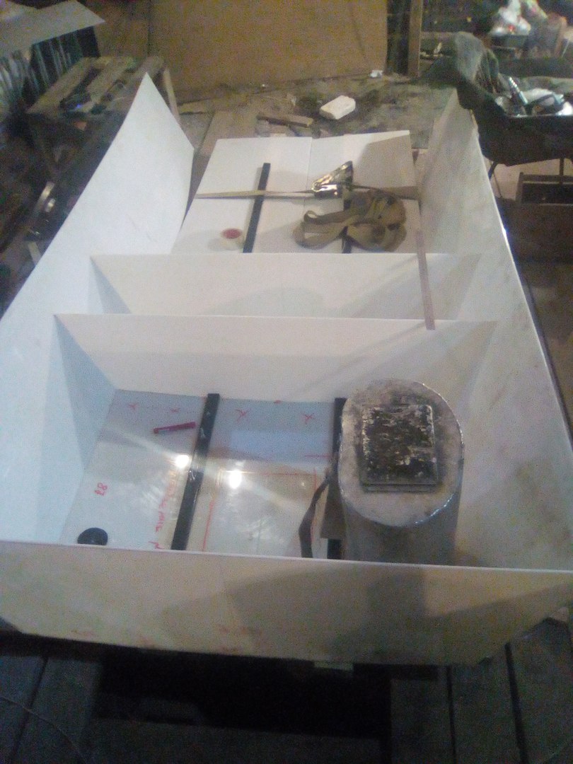

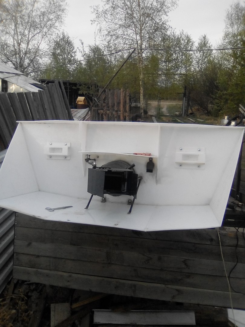

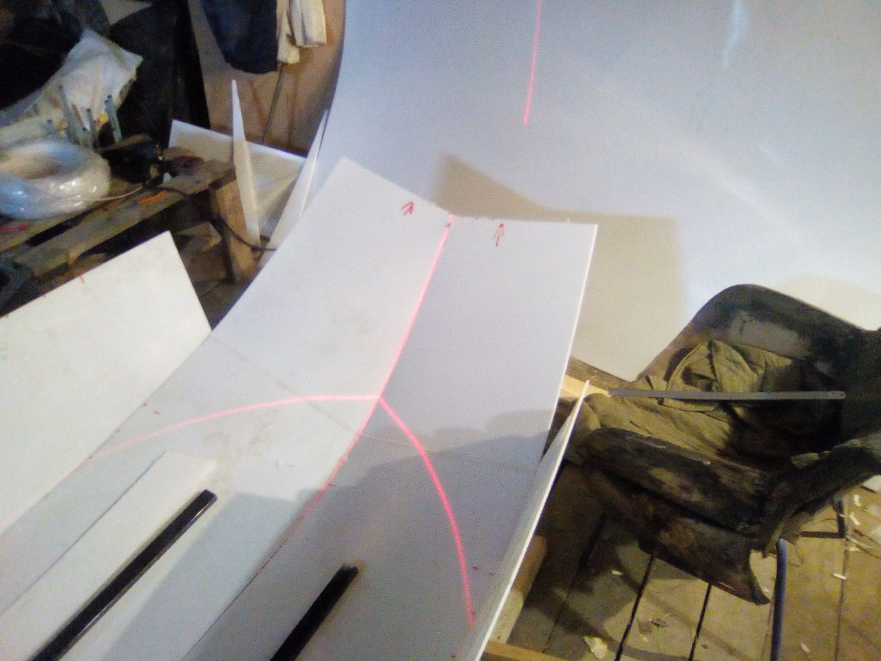

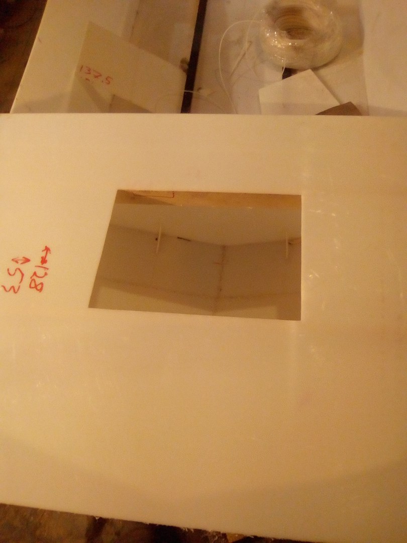

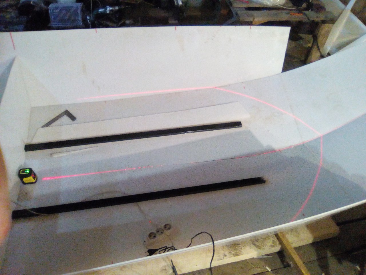

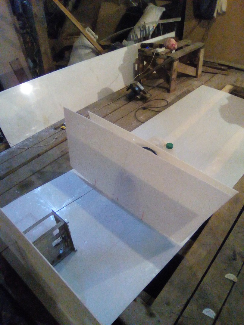

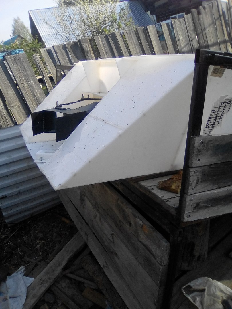

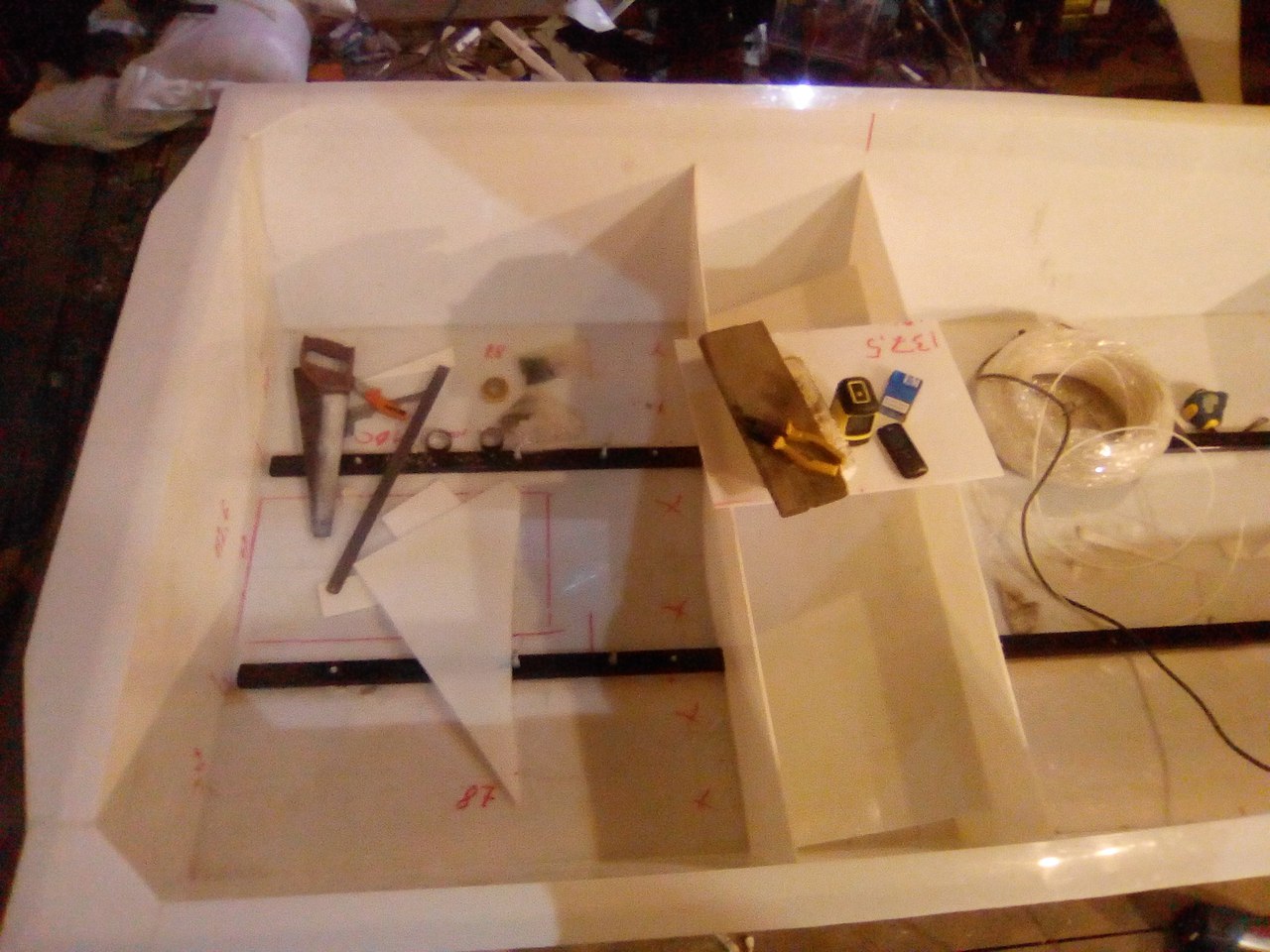

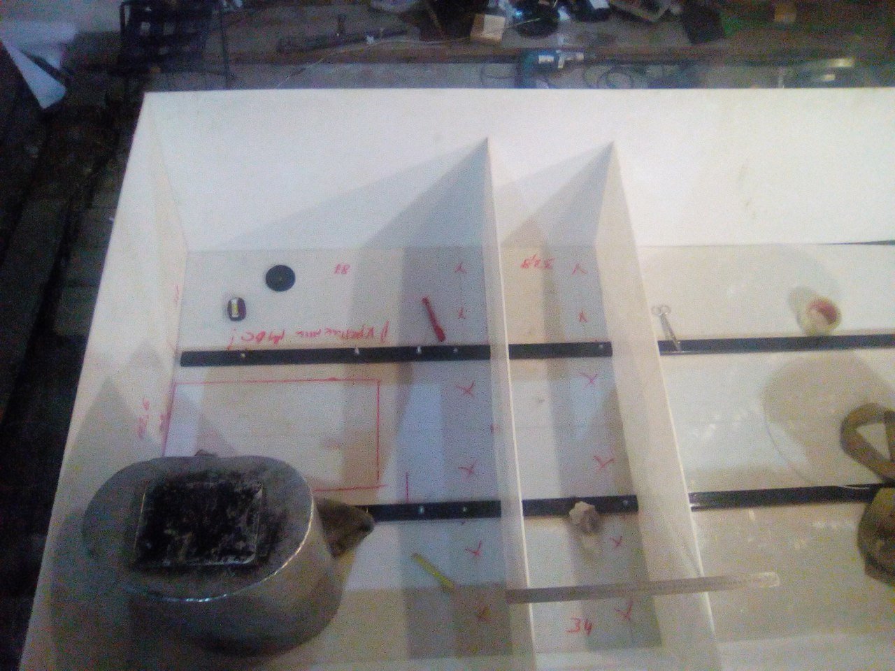

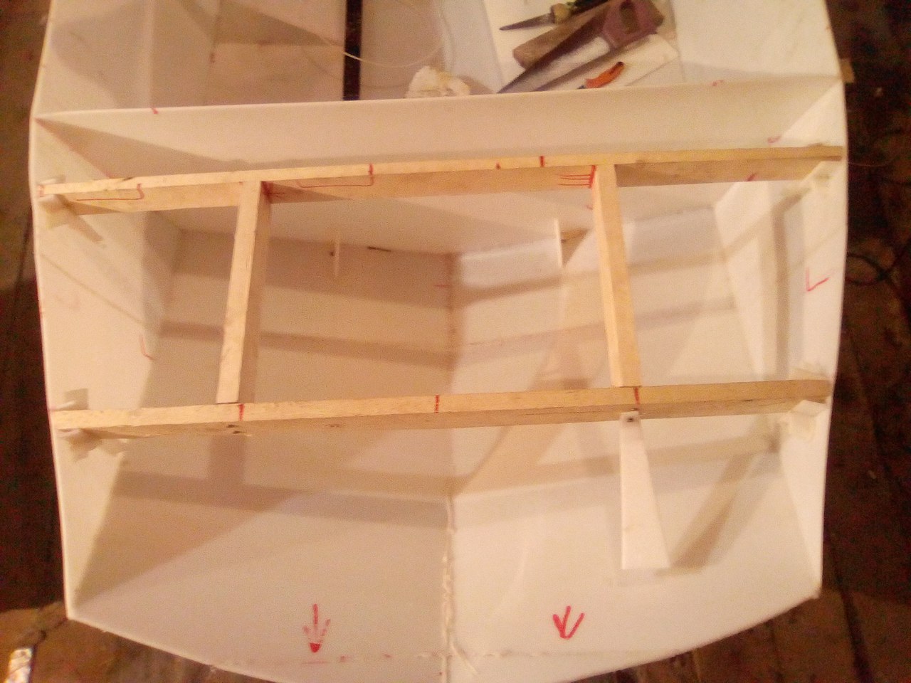

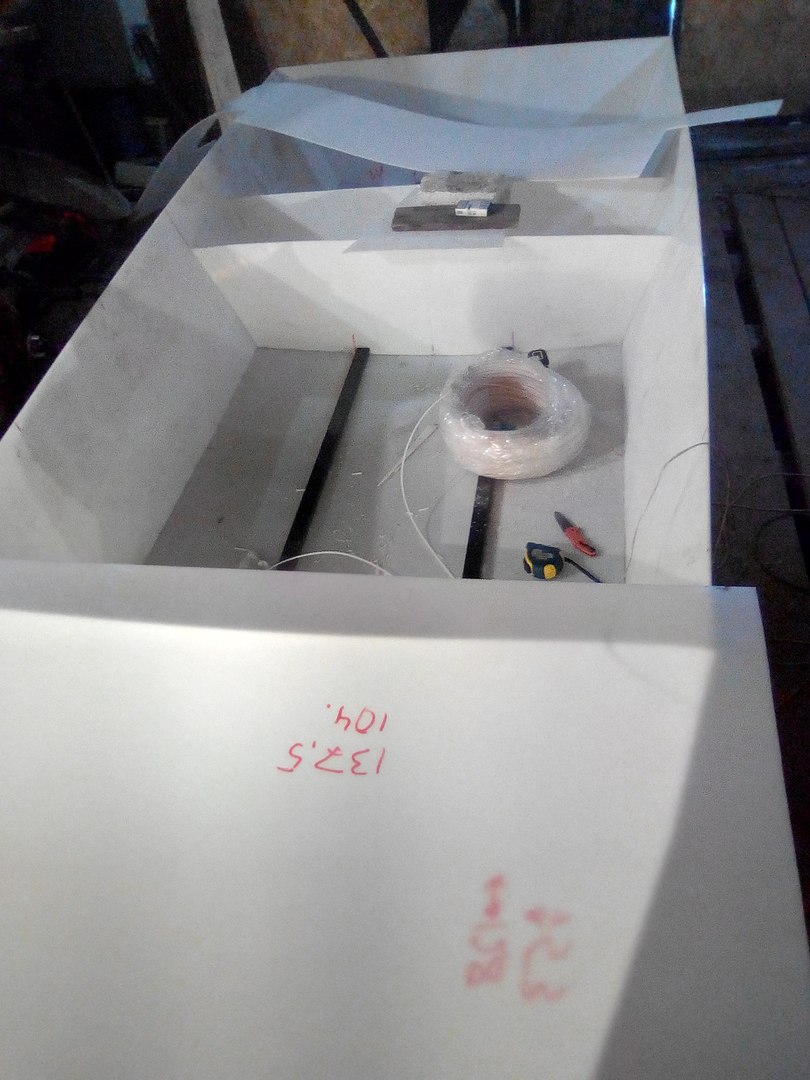

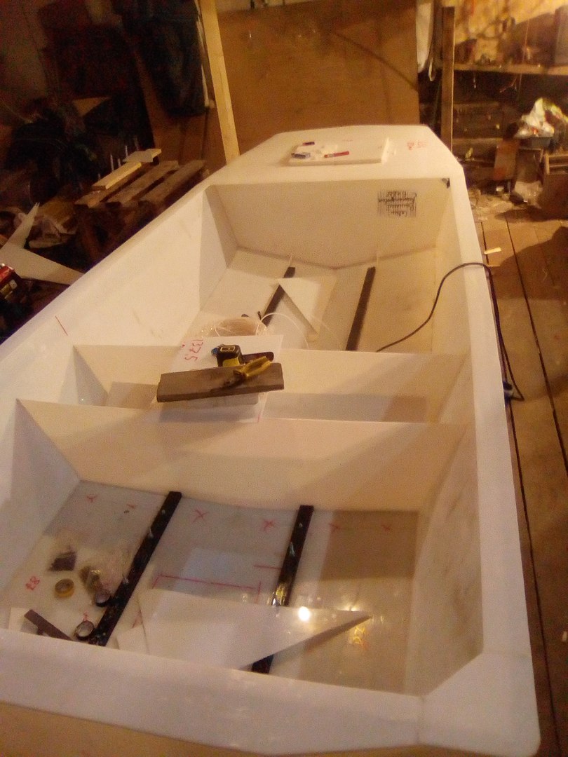

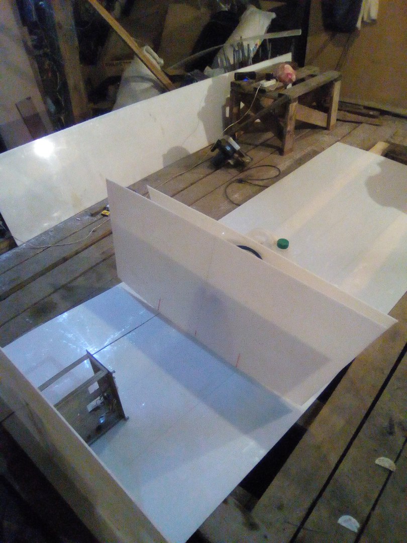

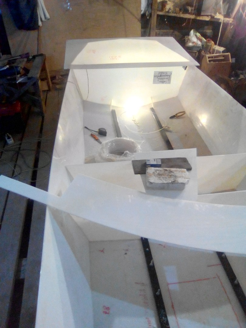

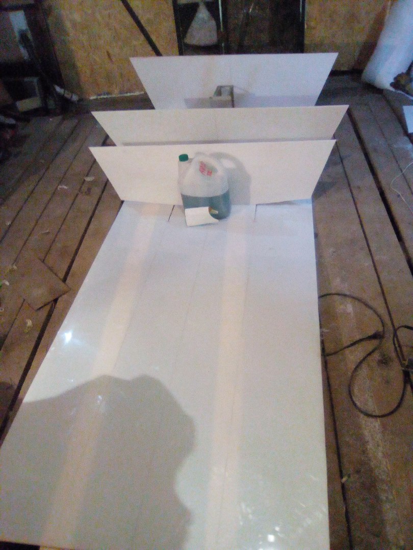

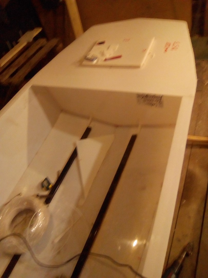

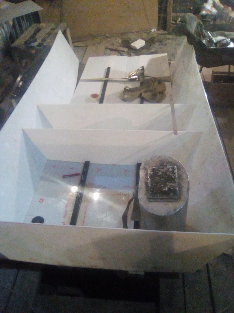

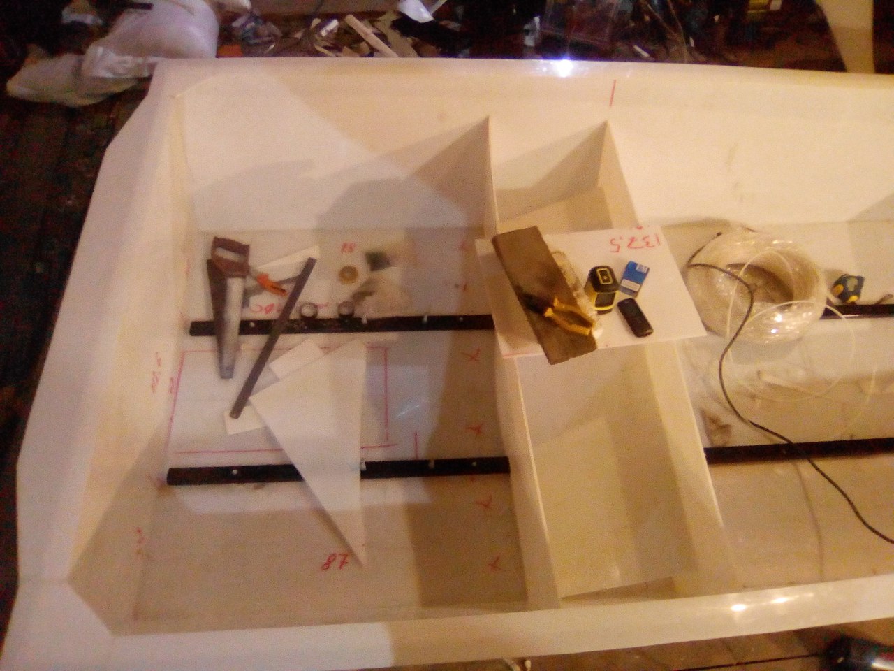

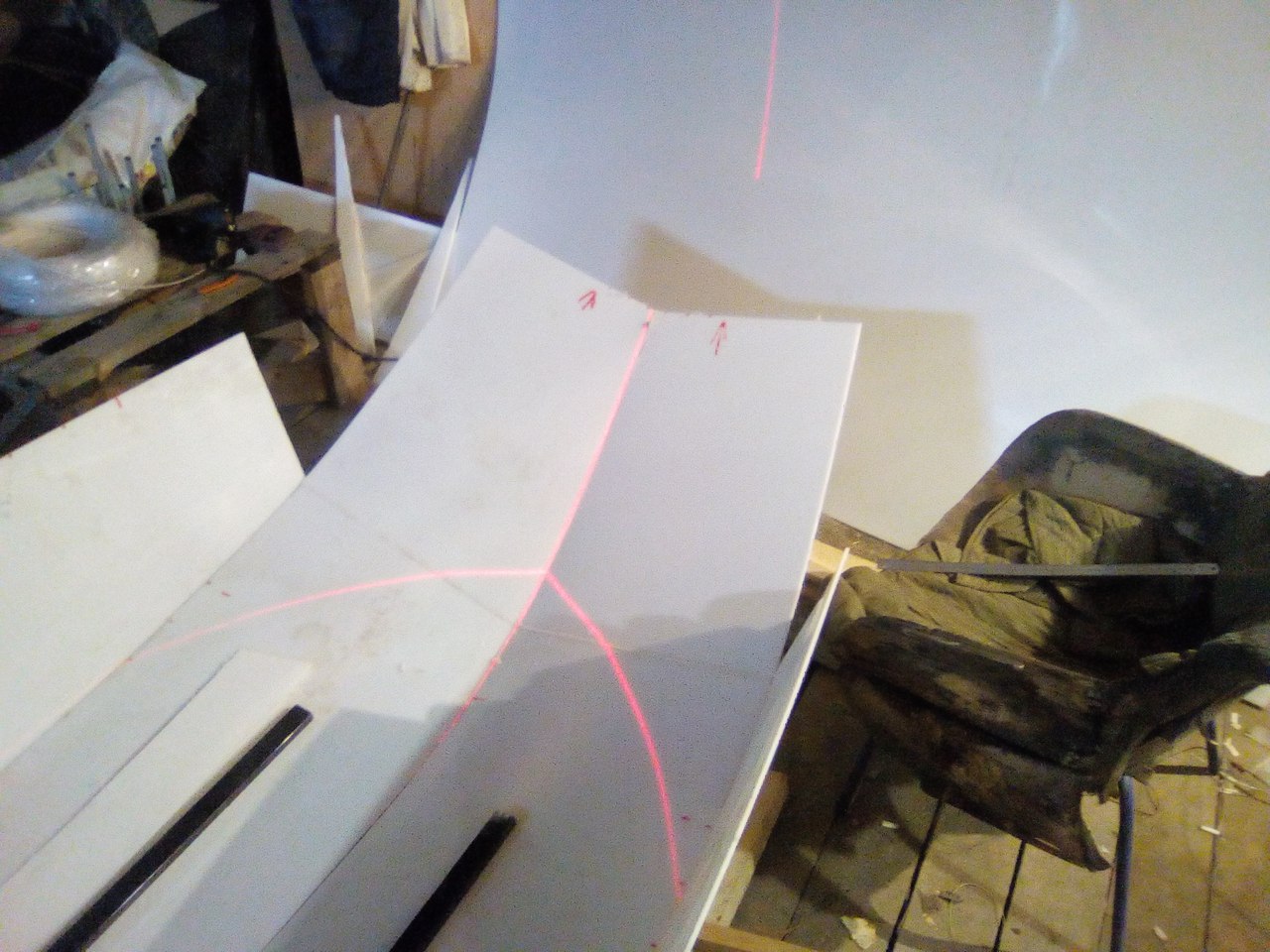

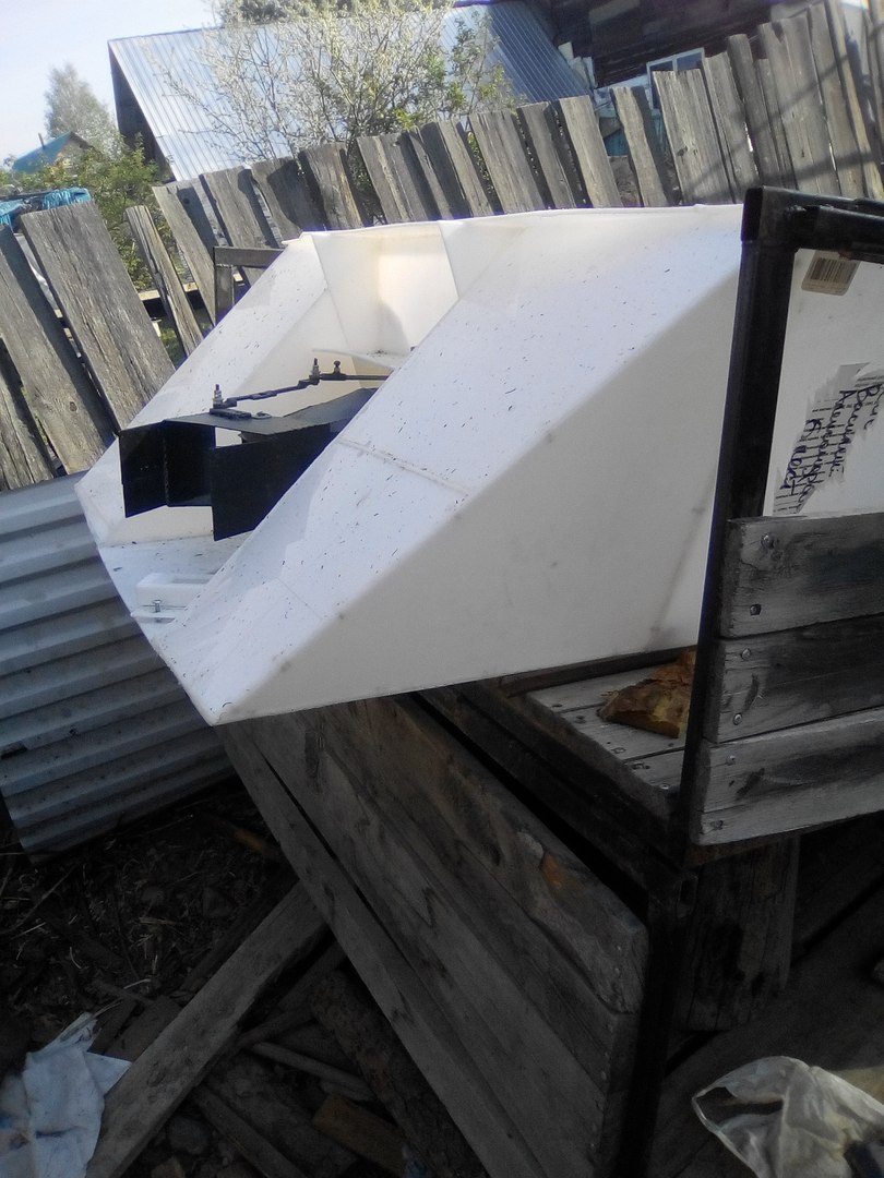

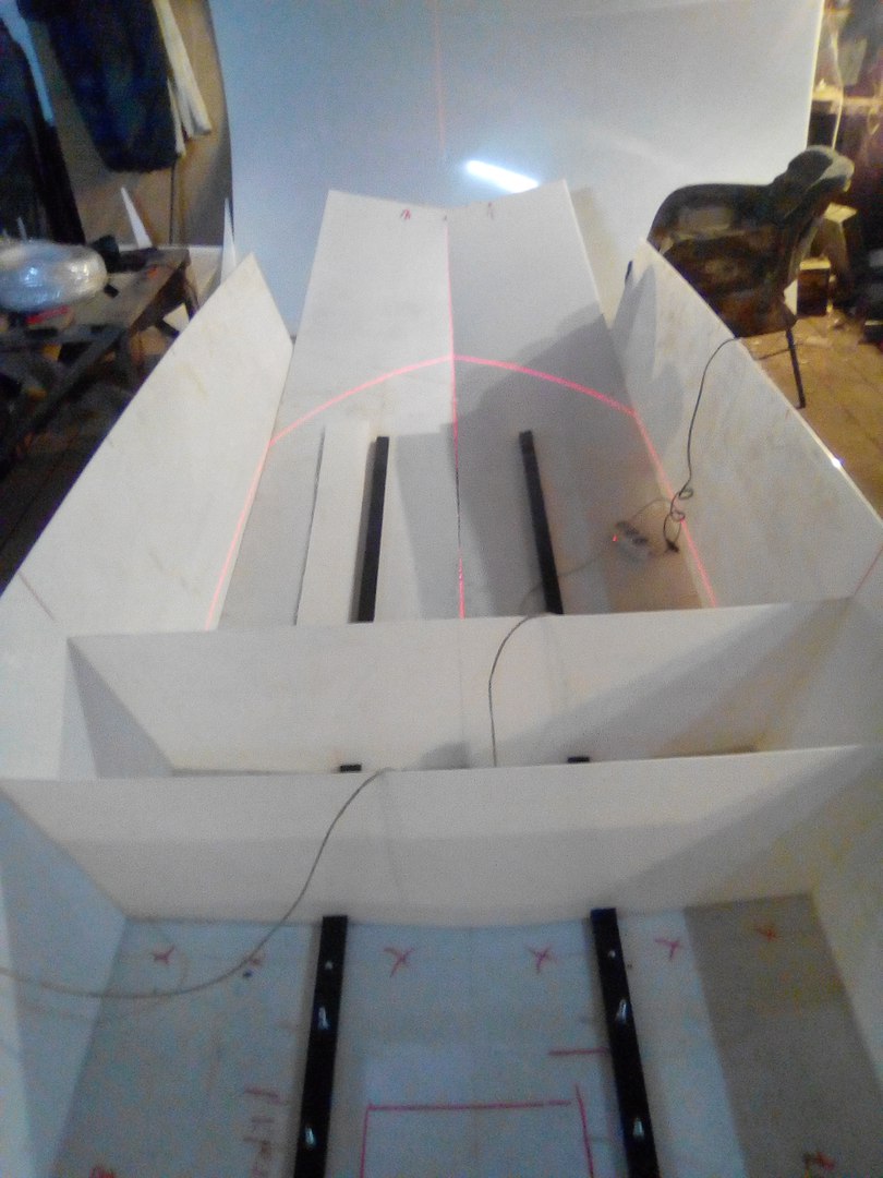

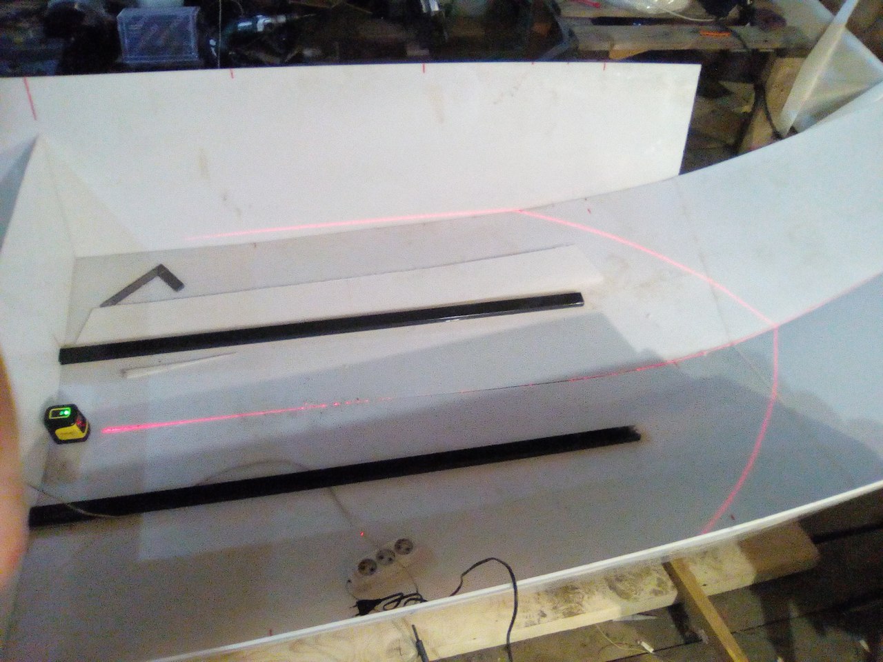

вот начал лодочку ляпать под свой водомет . ушло 3 листа ПНД .Размер одного листа 3000х1500х5 мм. вес листа 22 кг

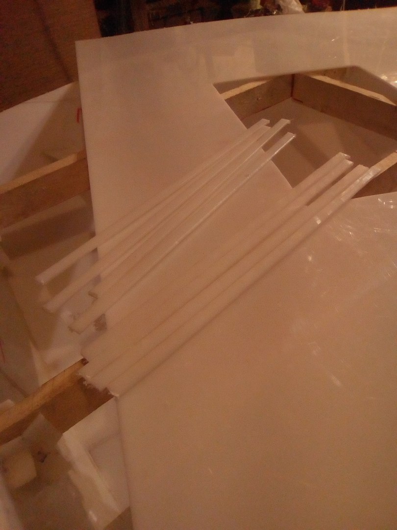

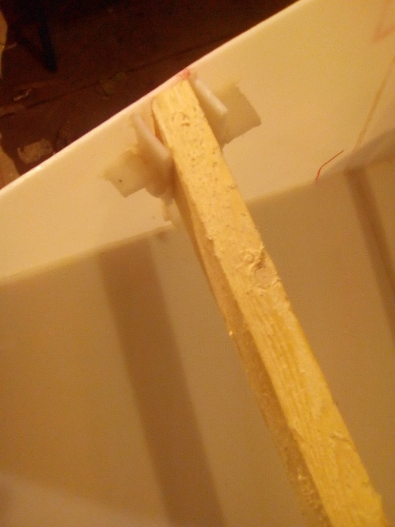

Пайка производится присадочным прутком 4 мм в диаметре . Строительный фен с самодельной насадкой - потому как заводская с китая идет ну оооочень долго

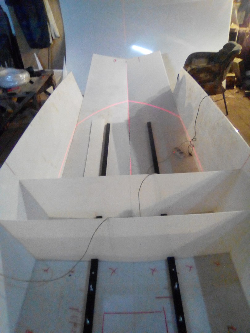

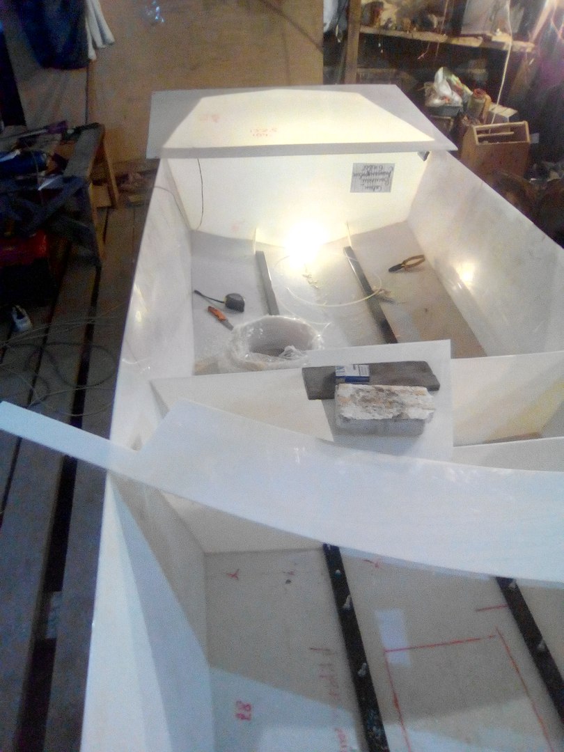

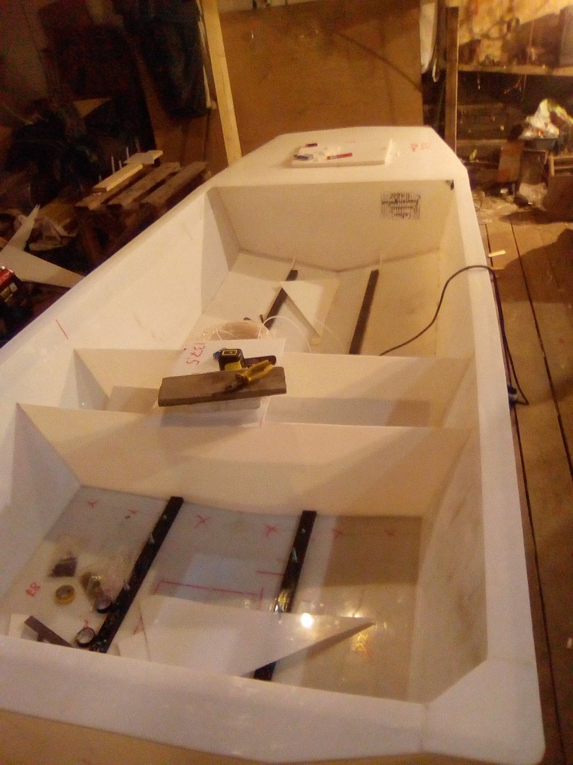

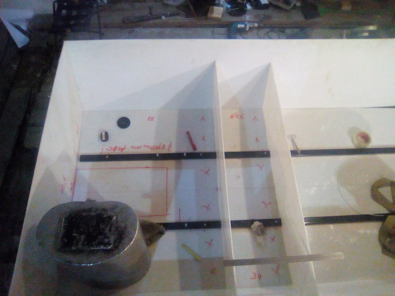

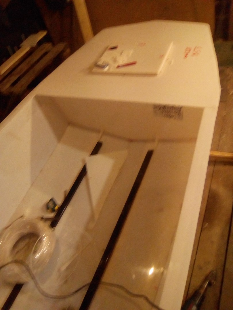

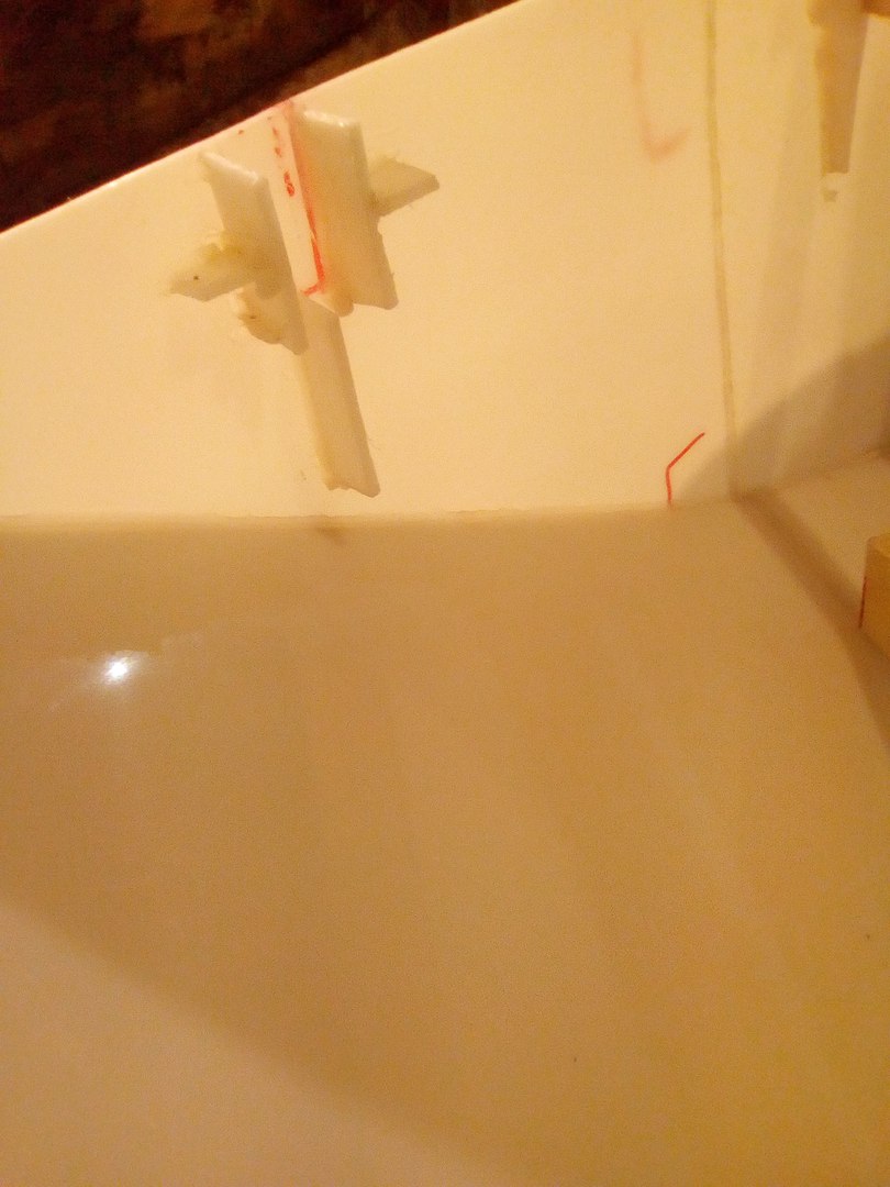

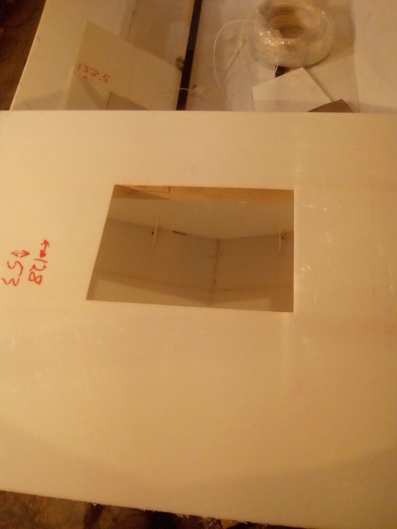

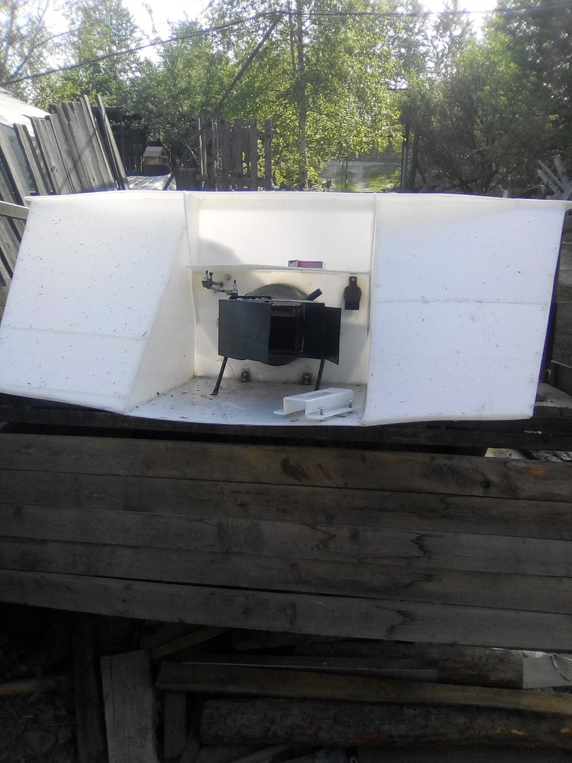

Кубрик с верхней загрузкой . Люк с кантом - что бы водичка не затекала.

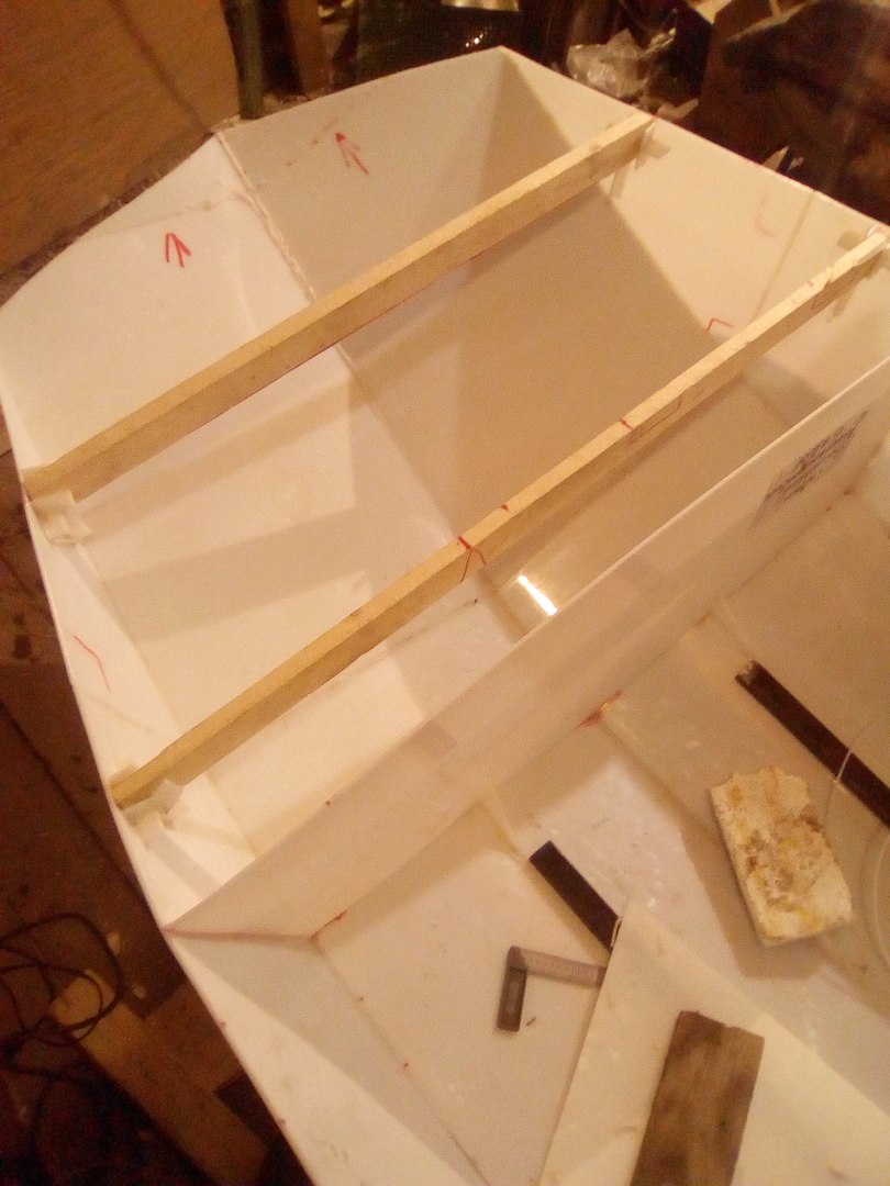

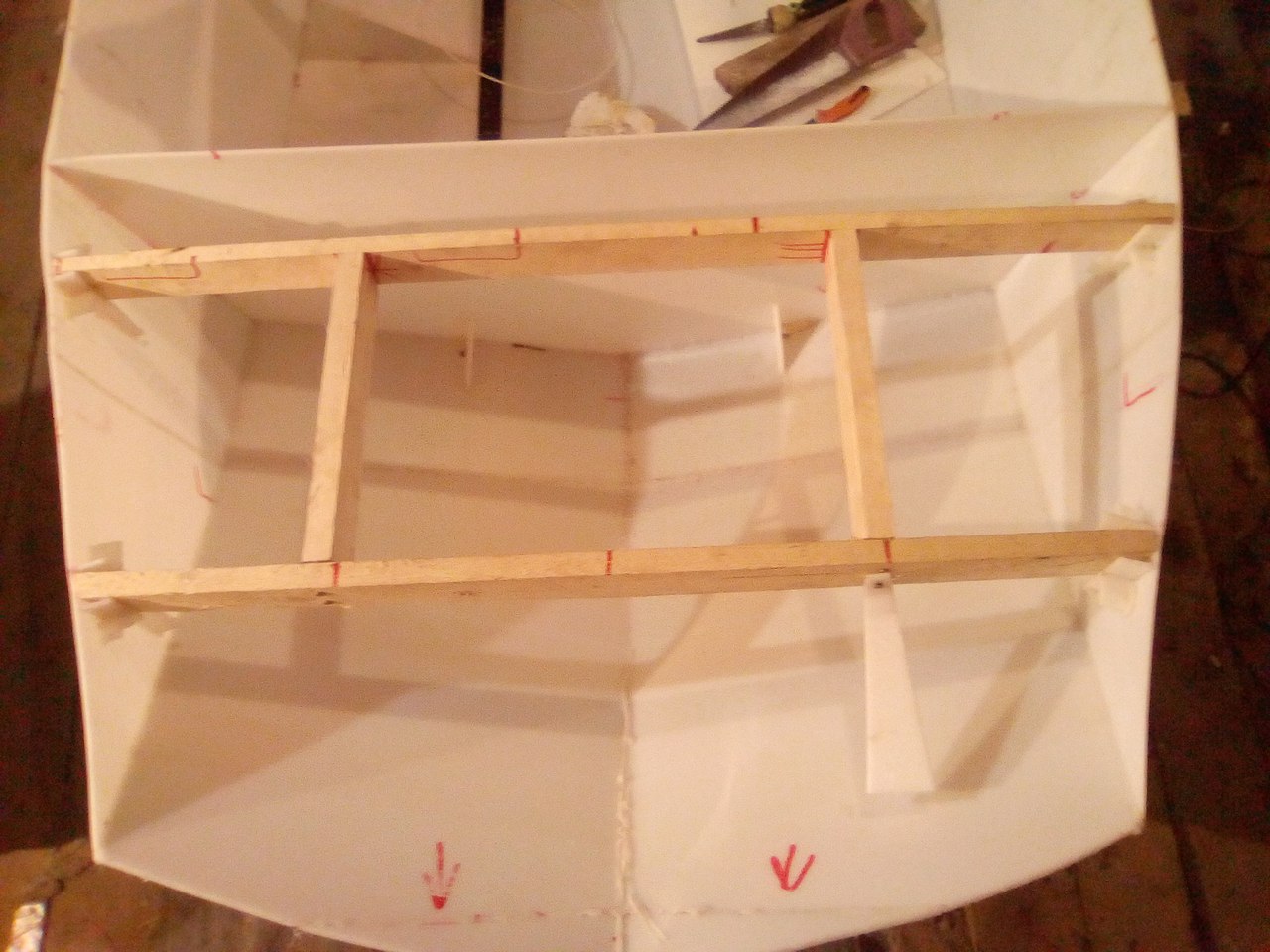

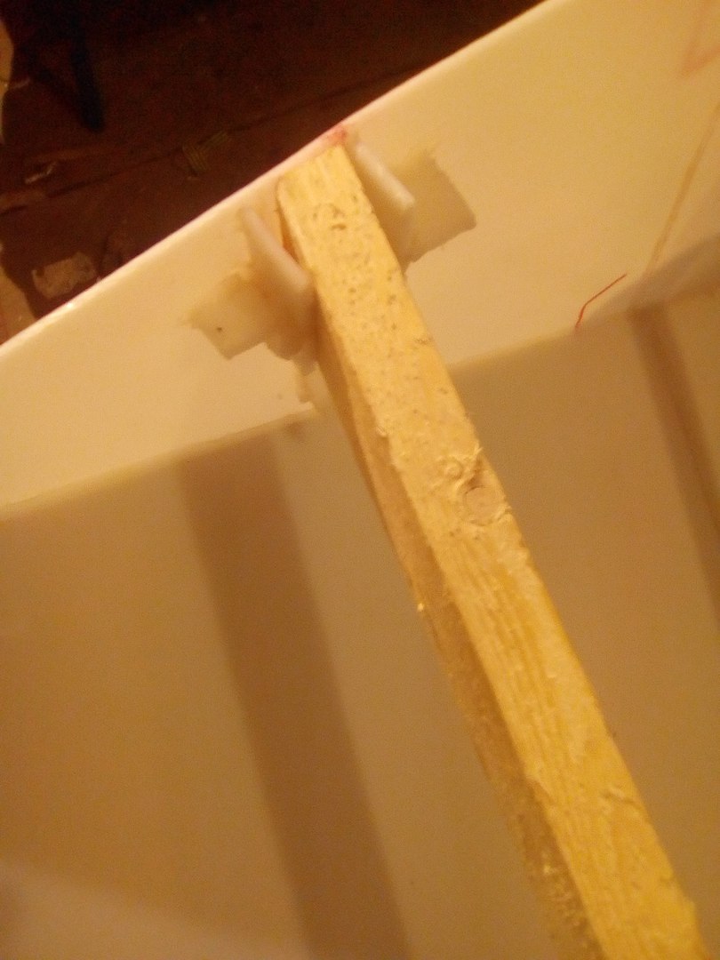

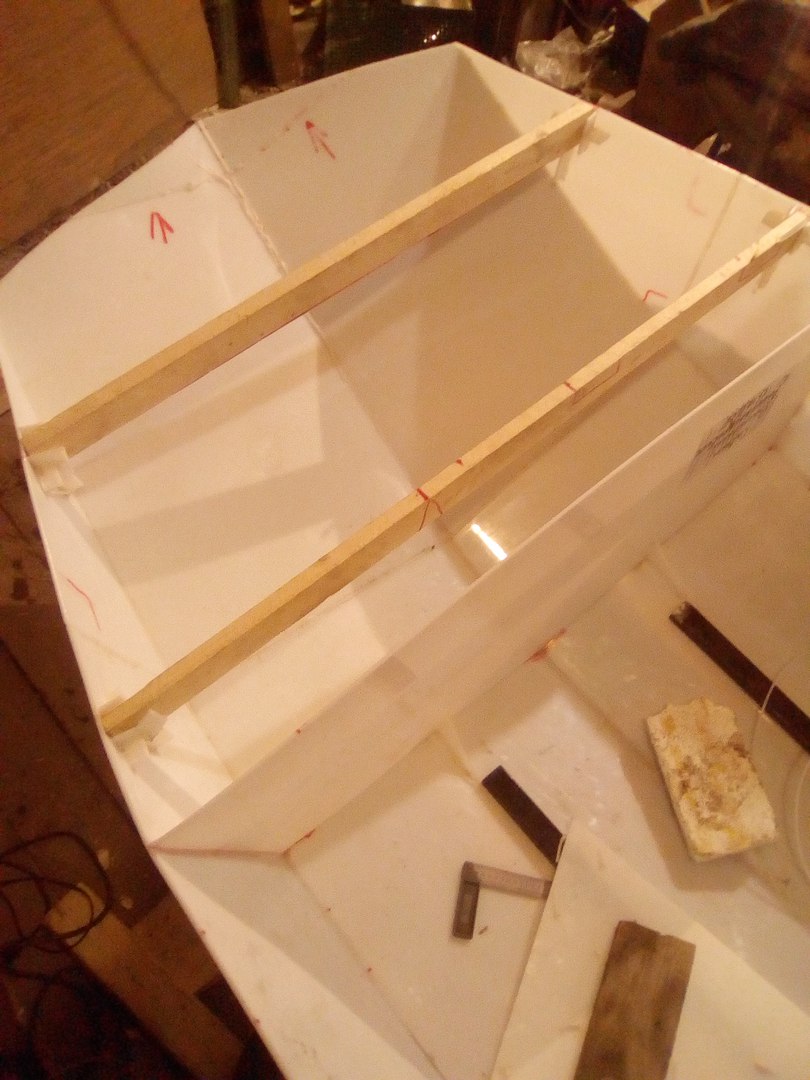

борта окантовал перилами - дало хорошую жесткость на скручивание всей конструкции

размеры лодки получаются такие --- длина -3.6 м ширина по дну 1.12 м ширина по бортам 1.45м Высота борта 0.5 м

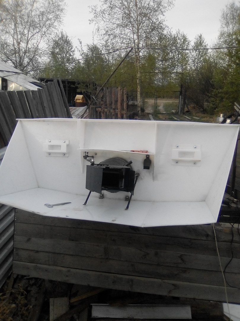

Было решено удлинить лодку на пол метра - сделав транцевую плиту .

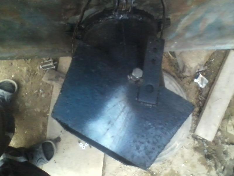

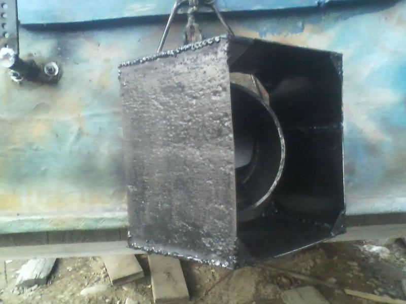

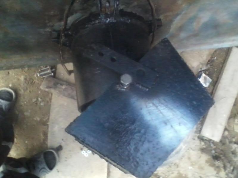

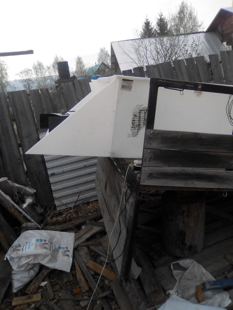

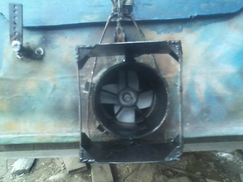

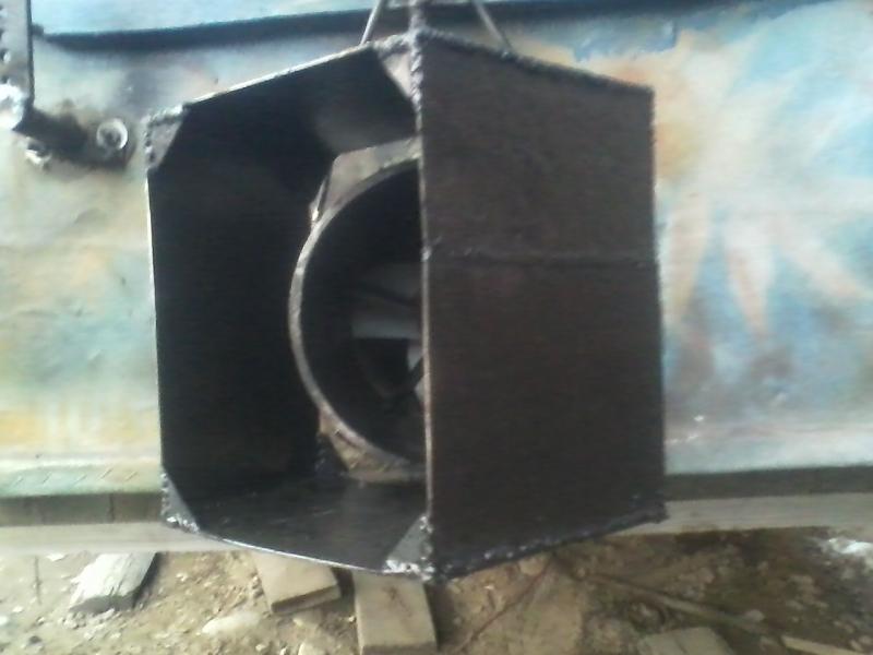

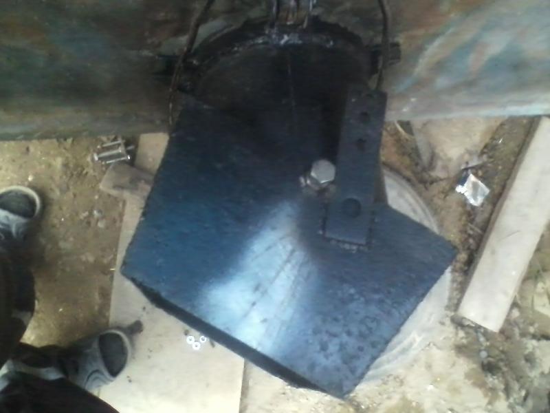

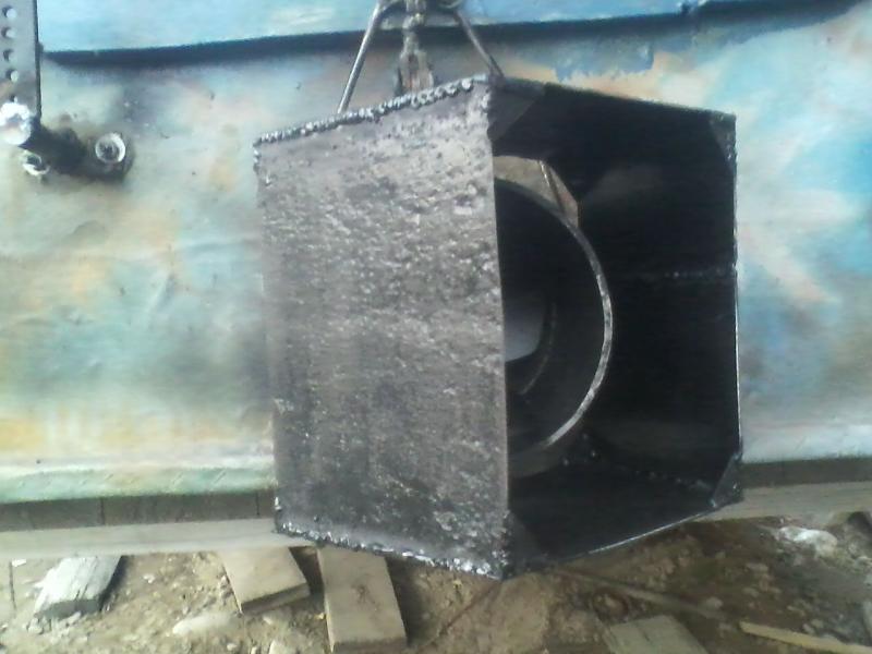

По фоткам кажется,что водомет направлен прямо парралельно днищу ,а должен около 6 градусов вниз...
Не спорю должен смотреть вниз. Просто для выполнения данного условия пришлось бы очень сильно помучится.
Этот (косяк) исправляется одной замастыркой - ставится поджатие в верхнюю планку сопла, тем самым струя начинает лупить в низ.
По хорошему сделать бы регулируемую - тросиком или тягой. Тогда можно в (онлайне) найти оптимальный угол струи.
Но пока стоит поджатие не регулируемое - своеобразная клиновидная железка на двух болтах на 6мм. хочешь ставь, а хочешь снимай.
Еще выявил косяк - водомет задавливал ДВС. Причина в том что собирал водомет согласно советам на форумах и умных книжках.
Из за минимального зазора между импеллером и спрямляющим аппаратом - создавалась большое сопротивление на валу и возможно частичная кавитация. Ко всему этому косяку самый большой минус это если камушек просочившийся в решетку может закусить в этом месте винт+СА. Теперь переделал - сделан зазор в 20мм
