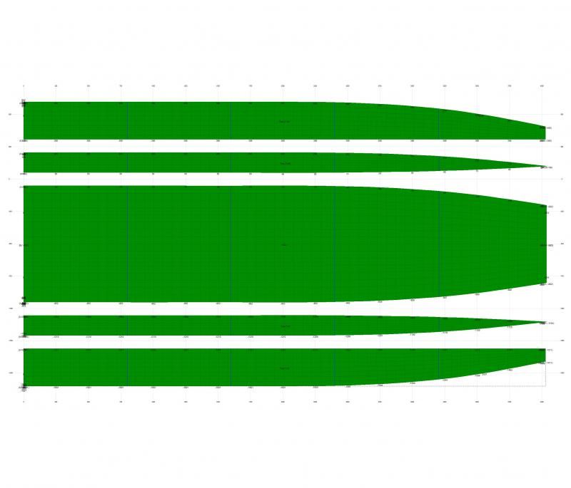

Облазив ГОРУ сайтов по постройке и расчету водомета и лодок пришлось освоить много всяких формул и расчетов. Даже пришлось скачать кучу программ по расчету и проектирования лодок - всетаки взрослеем и хочется более качественную лодку чем тогда. Да забыл сказать что размеры той плоскодонки были даволно таки смешные 380 см длинна , 80-90 см ширина и высота около 3040 см ------- на ней можно было запросто перевернутся !

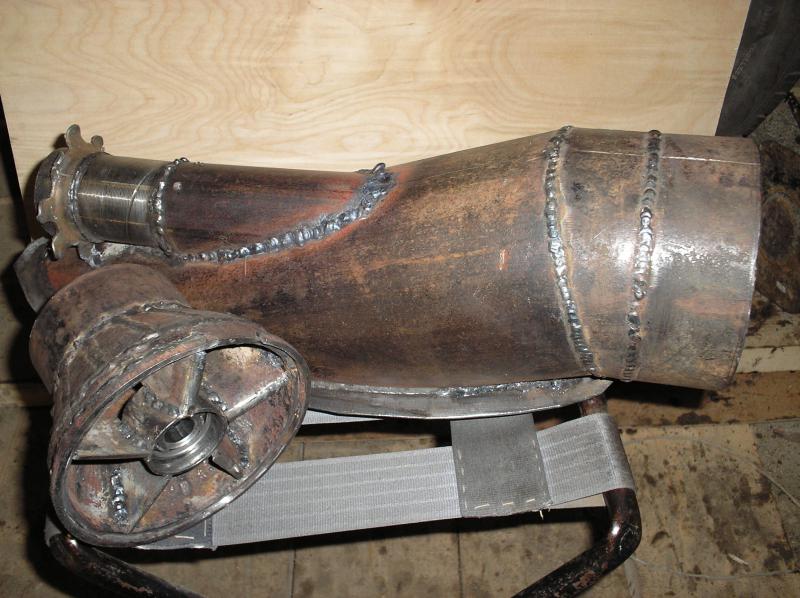

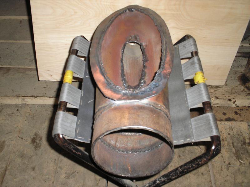

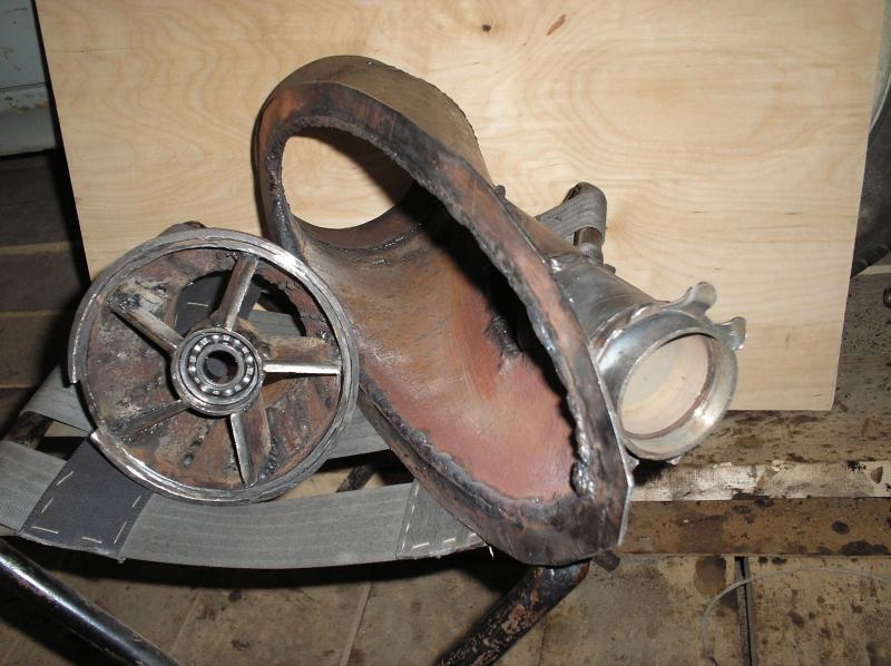

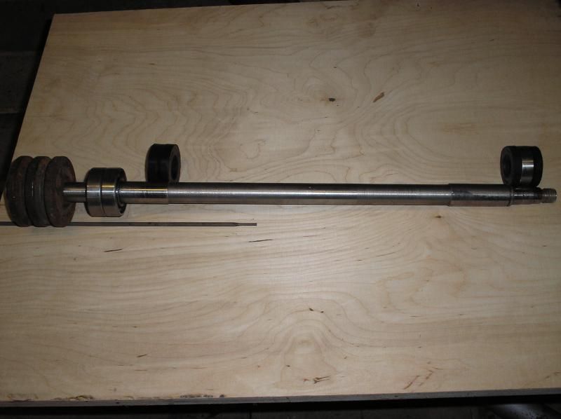

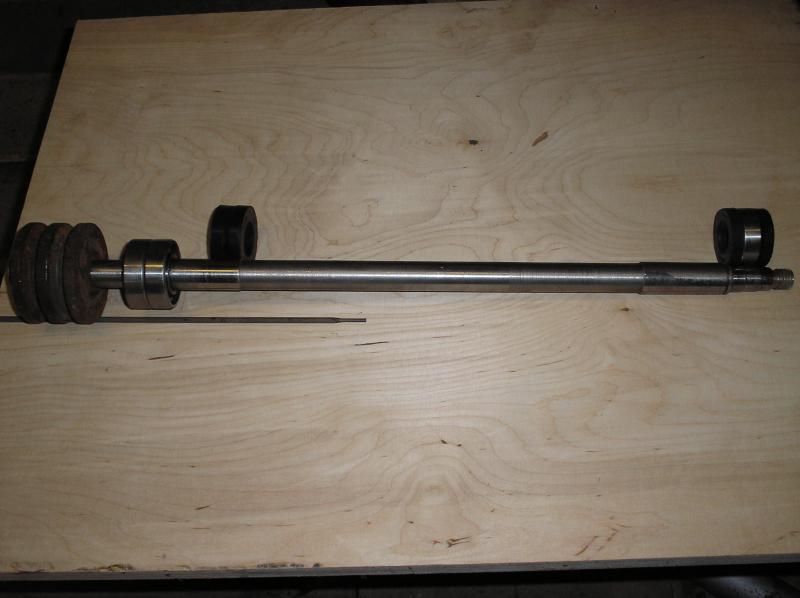

взял вал от глубинного насоса длинной около 50 см и диаметром 22 мм
от этого же насоса взяты крыльчатки из которых изготавливаю винт он же импеллер.

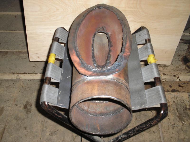

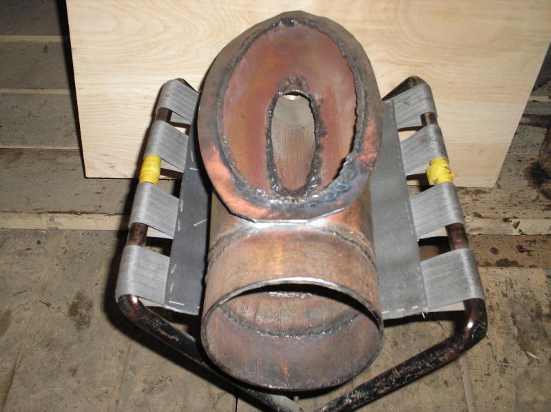

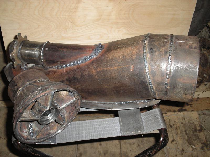

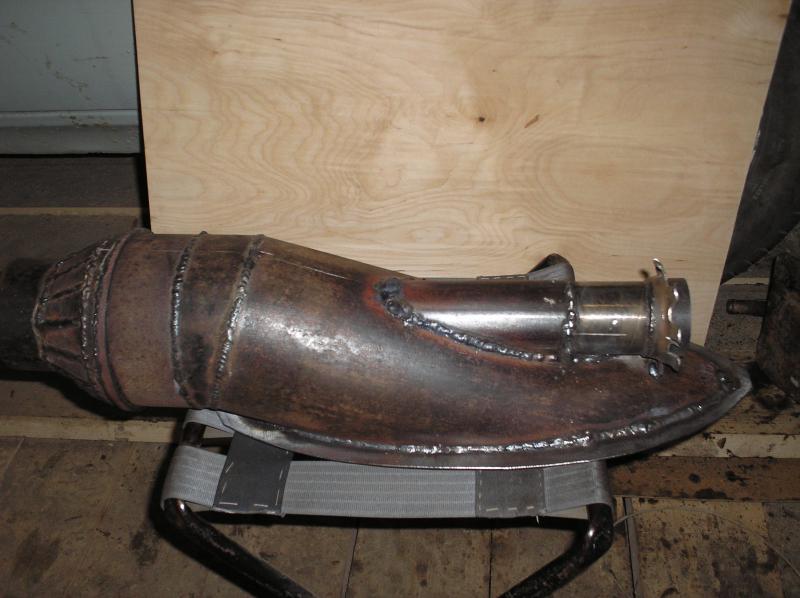

Водовод решил делать из водопроводной трубы какая была под рукой с внутренним диаметром 125мм
Кулибины мы
14.03.2014
103
Березовый
Василий
Пешеход
Руки и ноги
Re: самодельный БОТ водомет "27 регион"
:) пришлось нести вал к токарю и за симвалическую плату проточить все что я задумал - под подшипники и сальники
  • 75,4 КБ Просмотры: 6 748
  • 41,2 КБ Просмотры: 5 566

Ну ни фига себе, скромные вы люди, Вася :hahaha:
А вот что из водопроводной трубы делаешь корпус ничего?
Стенка толстая и наверное тяжелый водомет будет...

ХЕХЕ!! )) Я его взвешивал с полным комплектом = 8 кг, а стенка у трубы мммммм по памяти 3 мм. Так что я думаю нормуль будет

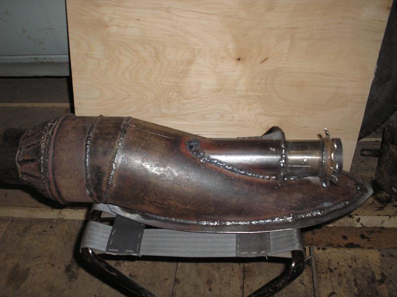

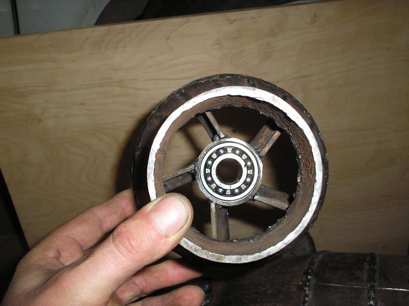

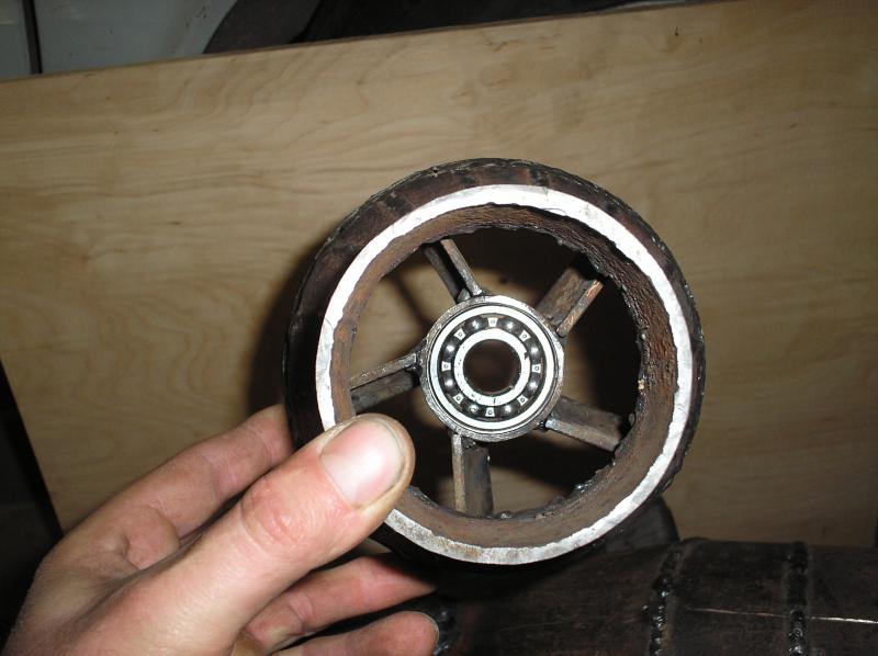

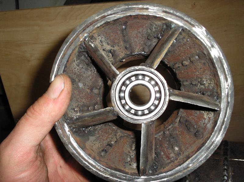

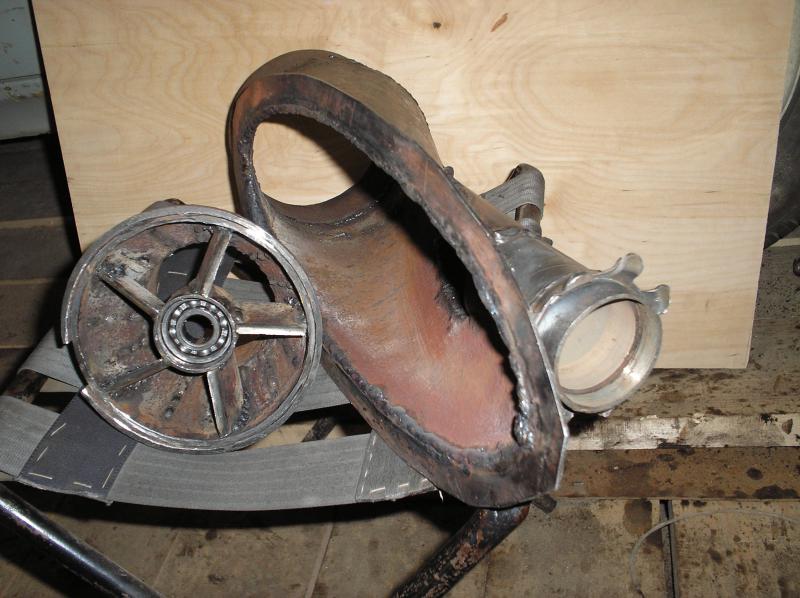

с СА пришлось повозится из-за центровки всетаки зазоры между обечайкой и импеллером должны быть 0.4 мм
  • 65,7 КБ Просмотры: 5 217
  • 50,9 КБ Просмотры: 5 227
  • 78,3 КБ Просмотры: 5 481

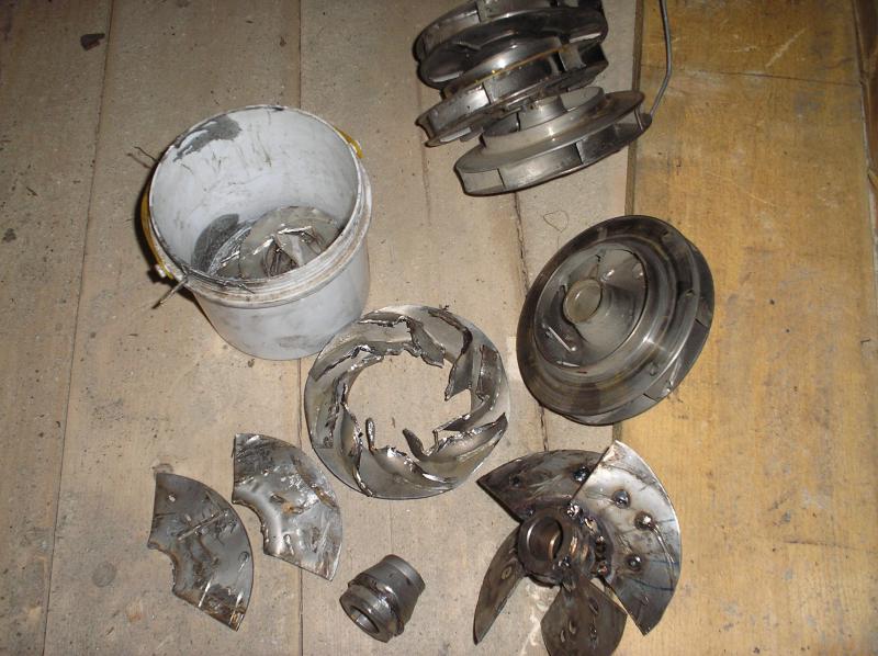

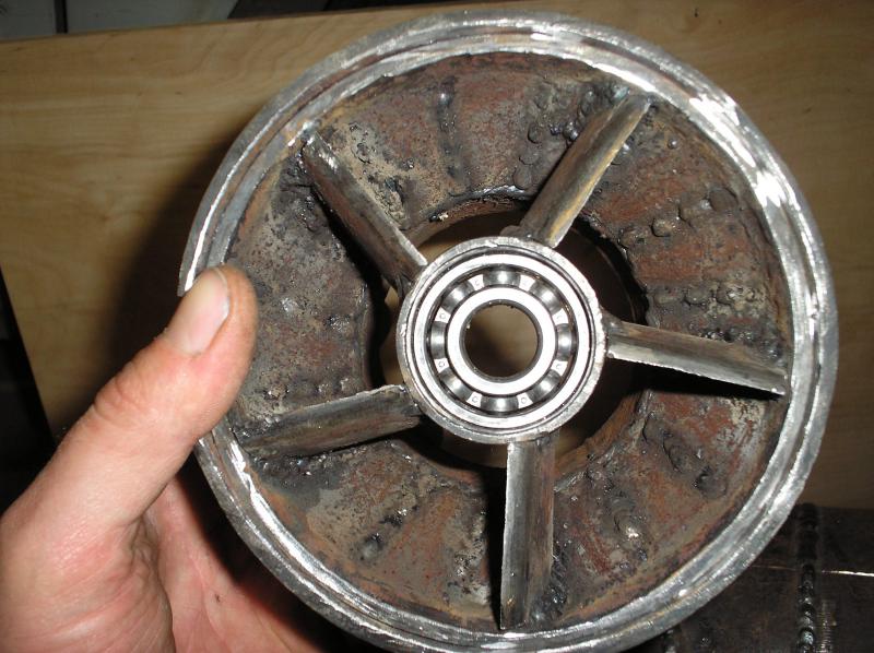

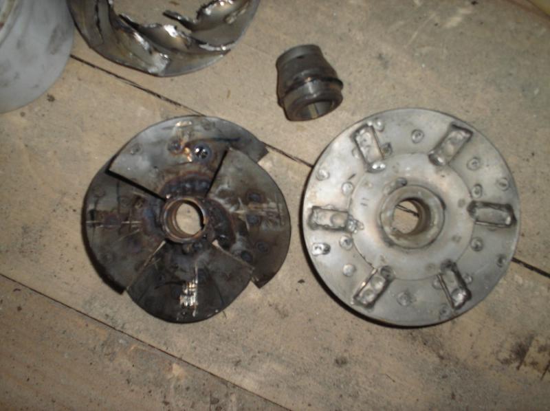

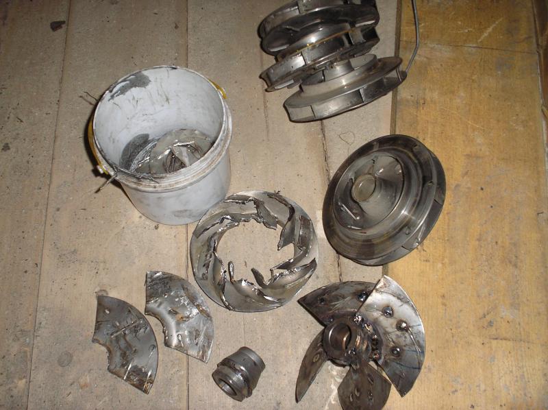

для гребного винта - импеллера пришлось купить электроды по нержавейке дорогие ссс...ка!
После разбора центробежной крыльчатки используется ее втулка , а диск режется на 3 части. Пришлось использовать 2 крыльчатки так как винт собираю 4 лопастной .
  • 75,7 КБ Просмотры: 5 434
  • 54,2 КБ Просмотры: 5 415

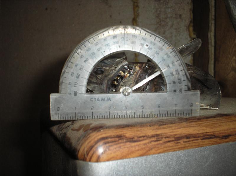

хотелось сделать винт с шагом 140 но силенок хватило загнуть лопасти немного меньше
  • 49,2 КБ Просмотры: 5 301

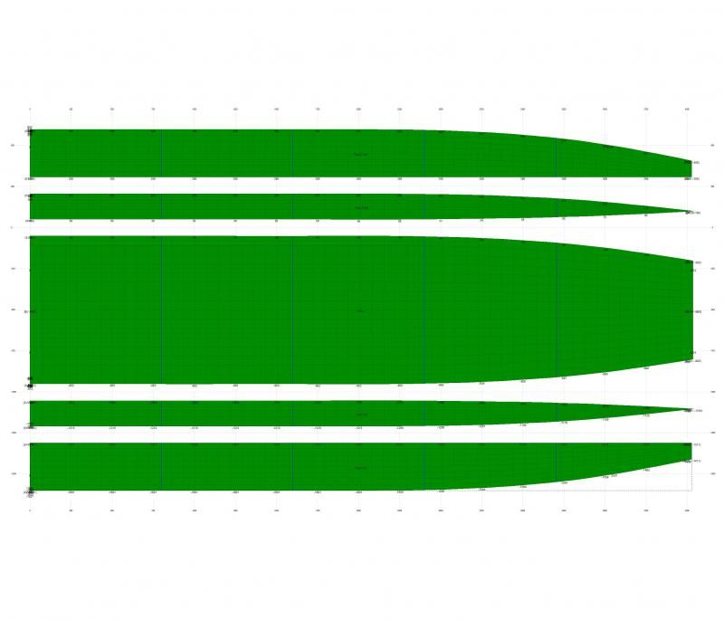

По вечерам занимаюсь досками с 25 мм вывожу 20 мм - это для снижения веса да и после просушки досок на чердаке некоторые повело с стороны балони. хоть и лежала доска через прокладку на верхнем ряду были малые перекосы - результат быстрой сушки. уложенную доску при этом накрывал слоем изоспана - от солнечного света. после обработки древекины начну изготавливать емкость для вываривания в масле. Как начну делать емкость для масла сразу же скину фотки.

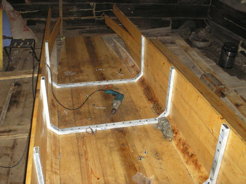

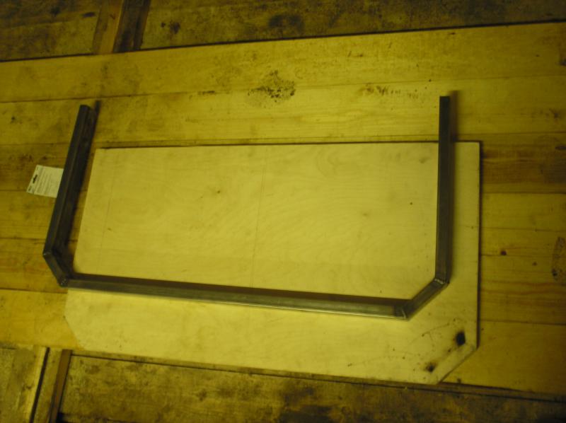

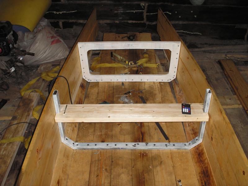

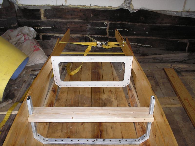

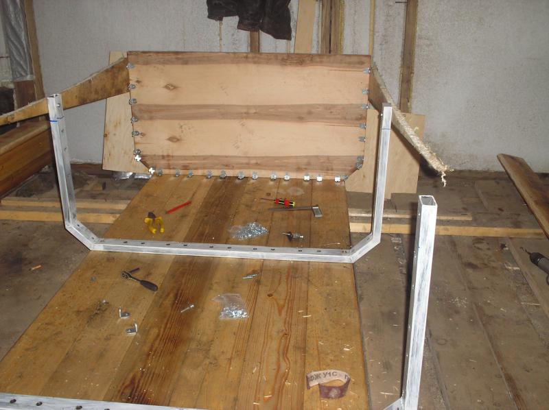

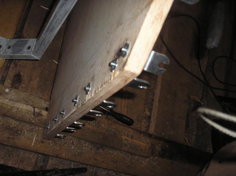

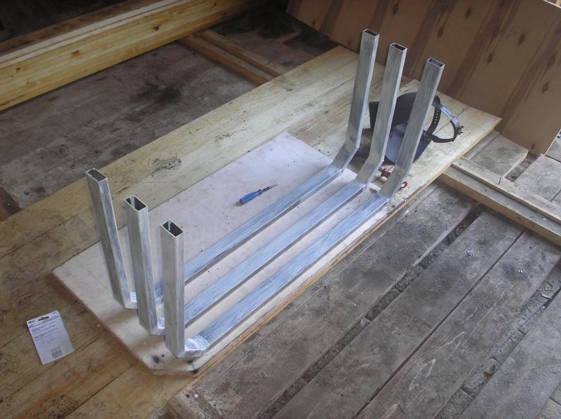

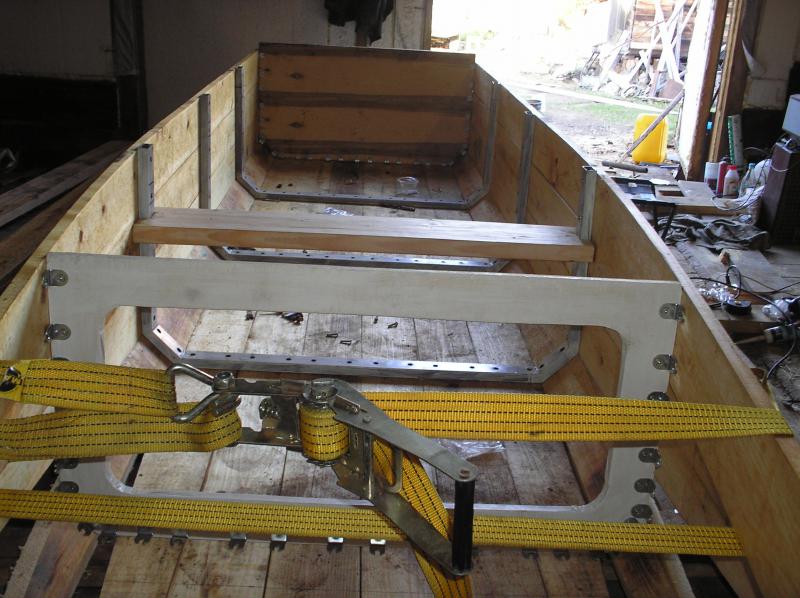

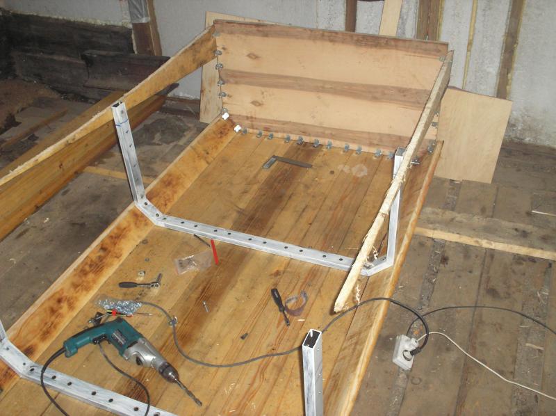

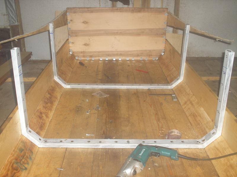

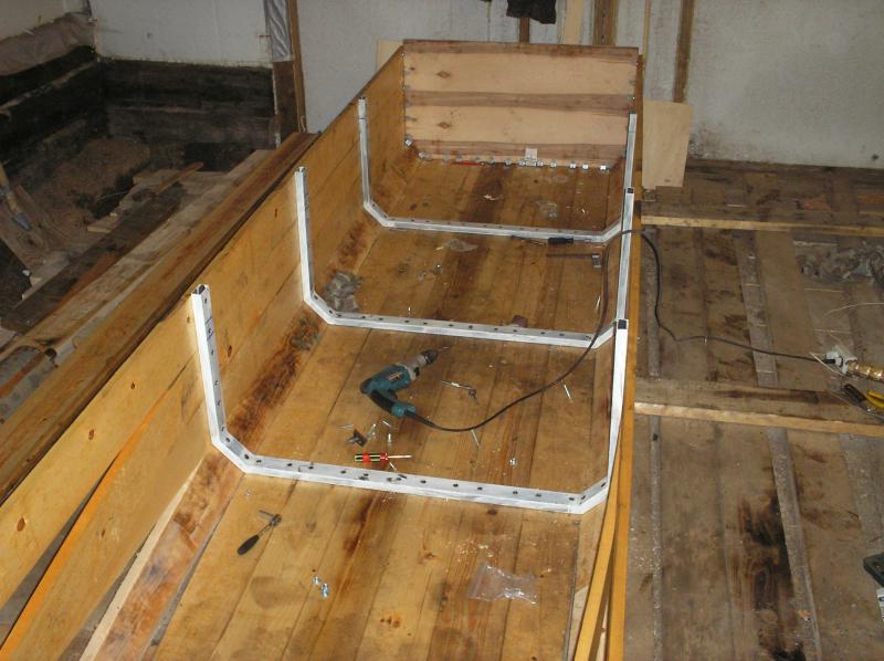

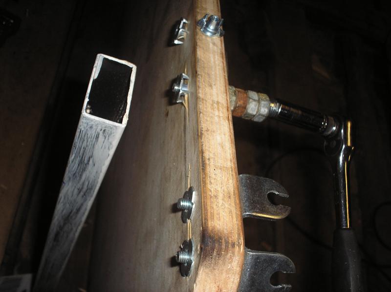

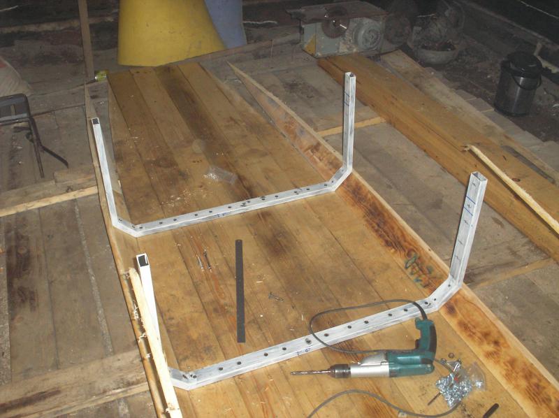

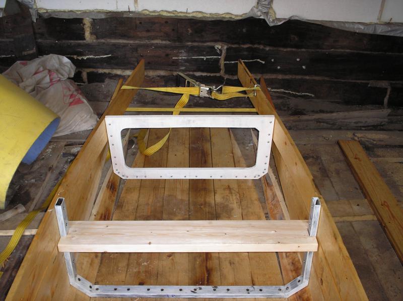

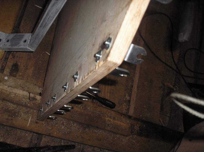

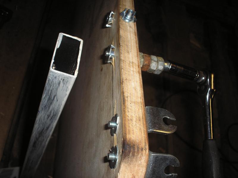

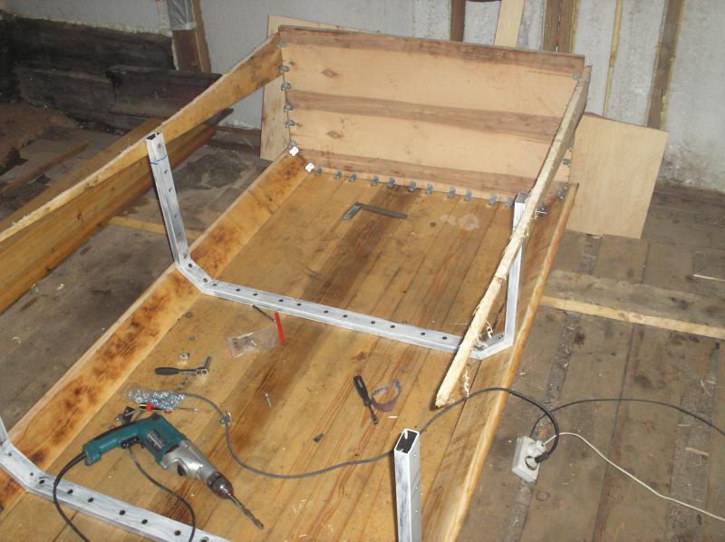

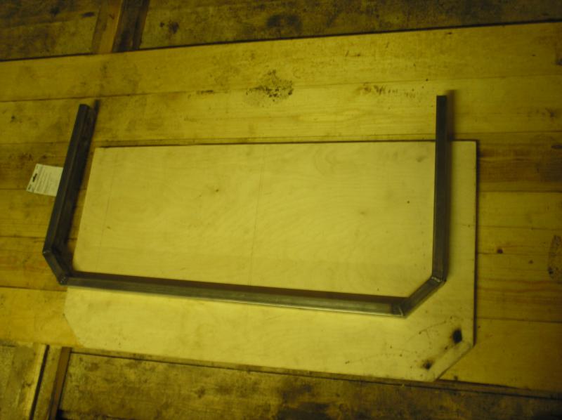

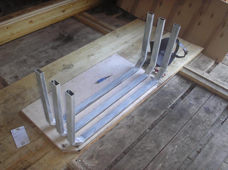

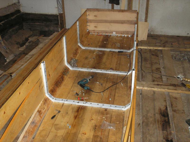

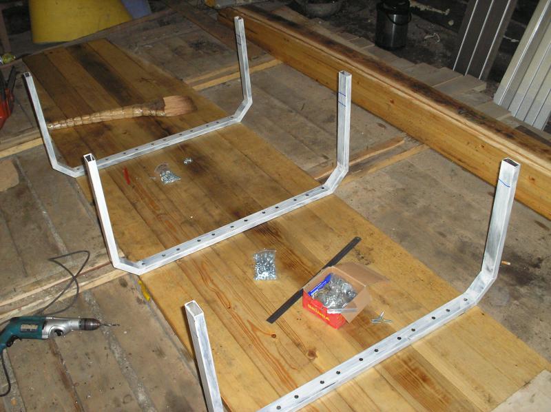

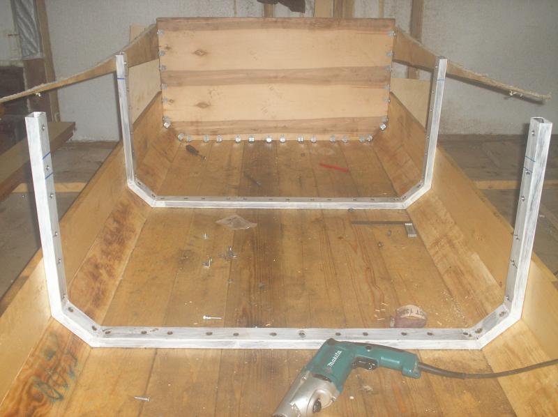

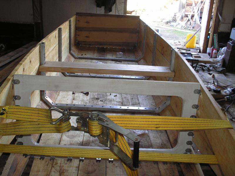

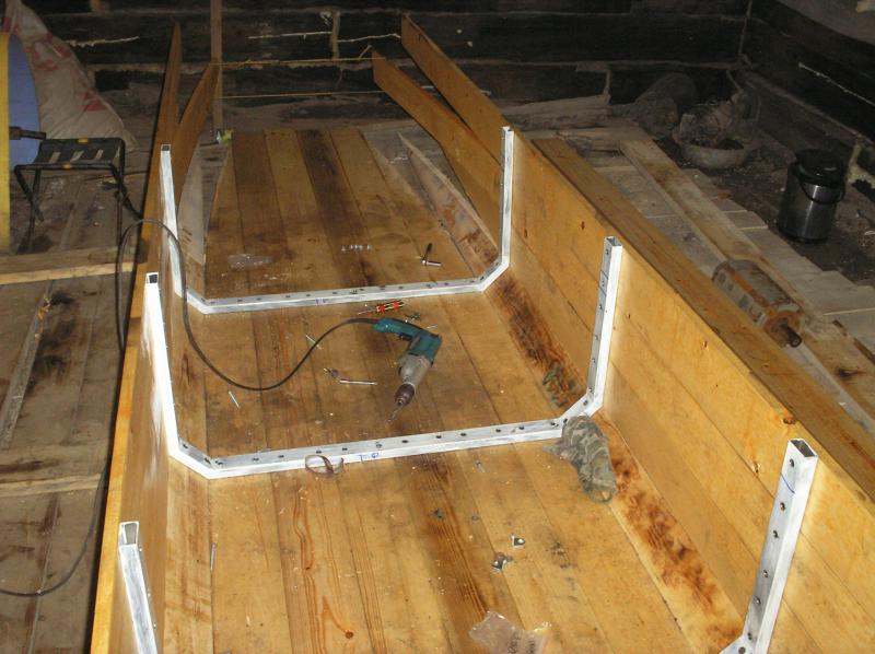

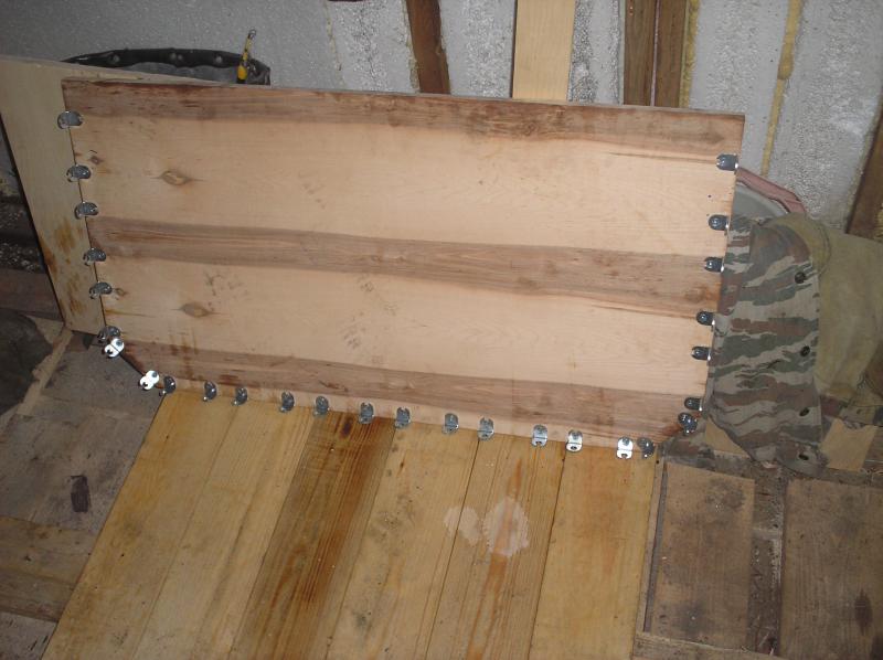

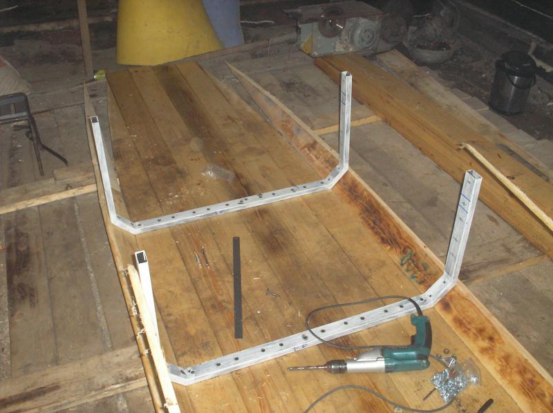

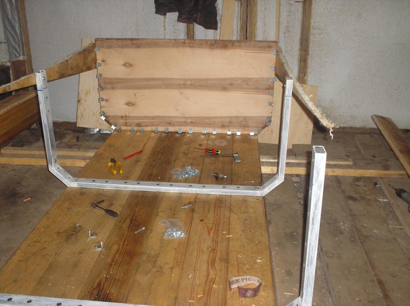

Ну пора и начинать строить! Вырезал по размерам досок транец из фанеры 20 мм, по транцу сварил шпангоуты из металлического профиля 25х50 мм толщиной 2 мм. Выложив из досок дно к которому прикрутил транец и шпангоуты, доски перед крепежом надо стягивать очень плотно. Потом креплю борта-доски. Шпангоут который в носу расположенный на с ужении выполнен из той же фанеры 20 мм - к нему сначала крепил бортовые доски, а потом по одной без каких либо усилий гну и прикручиваю доску. Крепить доски нужно от середины к краю и постоянно их стягивать - в моем случае мне попался под руку автомобильный "перекид".Вроде форма начала вырисовываться. Ко всему прилагаю фото.
  • 42,2 КБ Просмотры: 5 200
  • 68,7 КБ Просмотры: 5 074
  • 74,3 КБ Просмотры: 5 083
  • 41,4 КБ Просмотры: 5 099
  • 47,5 КБ Просмотры: 5 027
  • 55,2 КБ Просмотры: 5 057
  • 61,1 КБ Просмотры: 5 044
  • 68,3 КБ Просмотры: 5 060
  • 64,7 КБ Просмотры: 5 055
  • 53,2 КБ Просмотры: 5 020

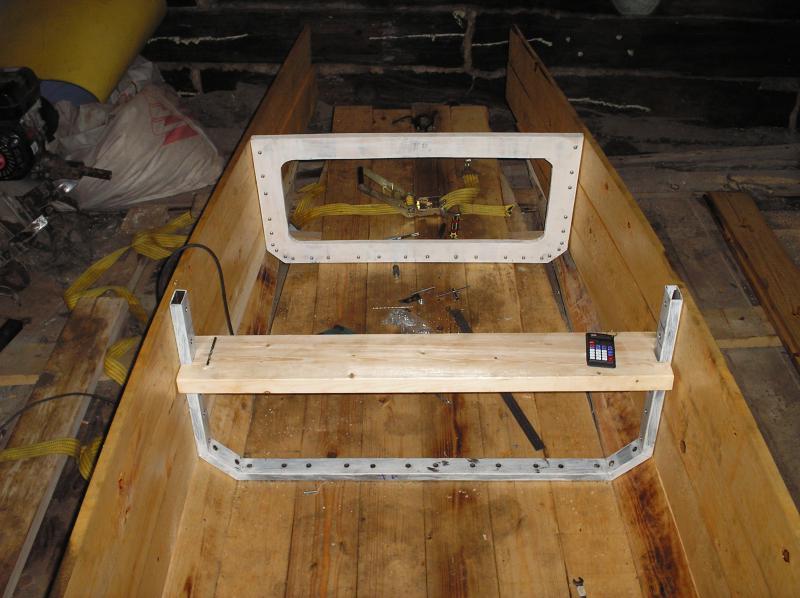

борта прислюнявил - чето высоковато показалось
  • 67,2 КБ Просмотры: 4 975
  • 68,5 КБ Просмотры: 5 058
ну и НОС - самый головняк ! :crazy: :? перекид мне в помощь.пришлось вставить седло в передний металлический шпангоут - избежать сжатия шпангоута
  • 66,9 КБ Просмотры: 5 053
  • 80,4 КБ Просмотры: 5 025
  • 64,1 КБ Просмотры: 5 191

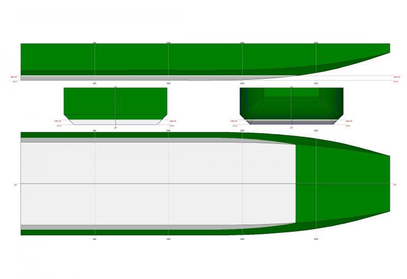

Здарова усем ! Я никуда не пропадал - просто переодический захожу на страничку и посматриваю , написал ли кто. А так целыми днями занят + огород посадки и т.д. НОООО все равно по вечерам да перед сном колупаю пока мозг не закипит. Вчера только закончил скручивать нос лодки - самое геморное ! Хоть на лодку теперь похожа .
ВОПРОС К ВАМ ГОСПОДА ЗНАТОКИ. Может надо было корму по ширине убавить как у многих лодок? Просто с гидродинамикой я пока не знаком. Вдруг моя лодка на ходу будет за собой тащить воду как баржа груженая !
