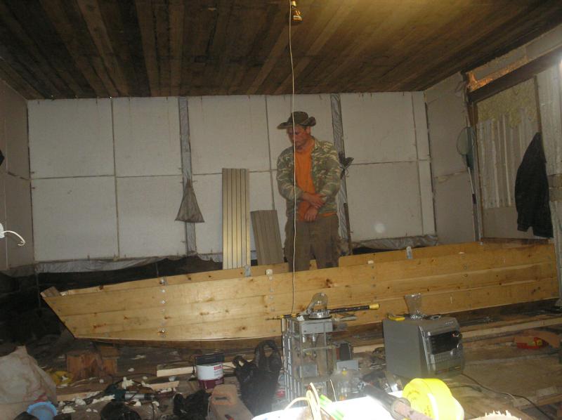

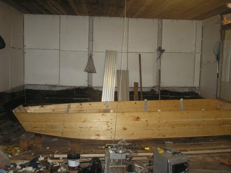

продолжаем строить

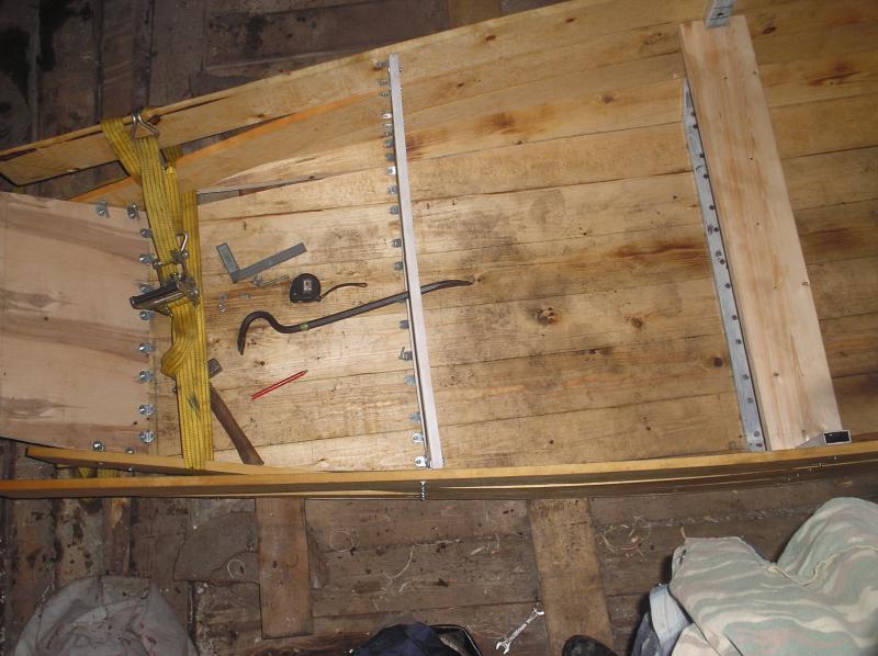

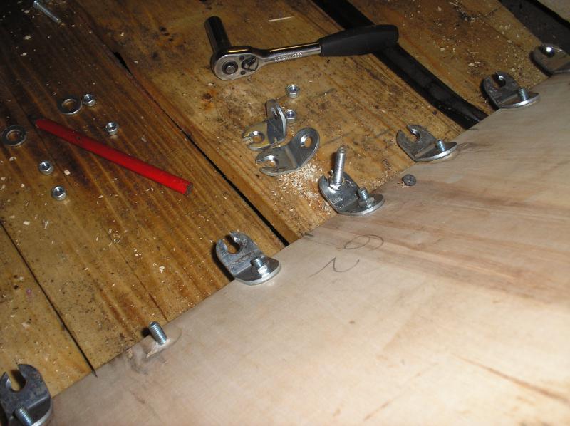

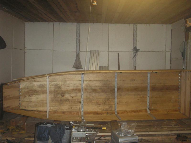

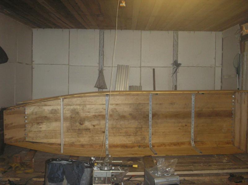

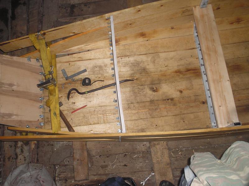

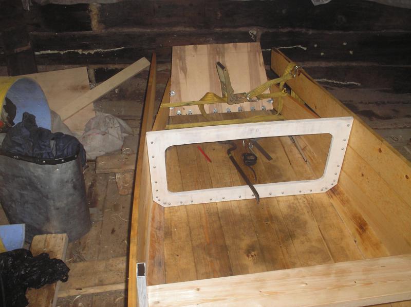

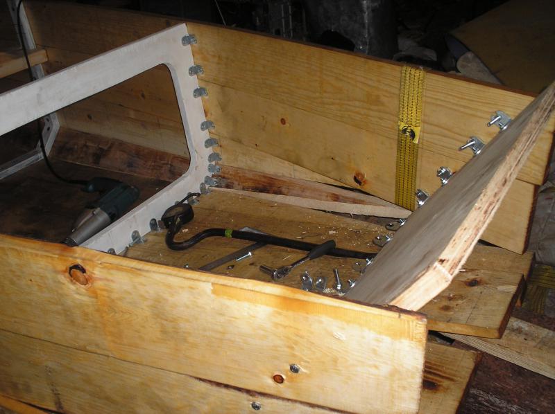

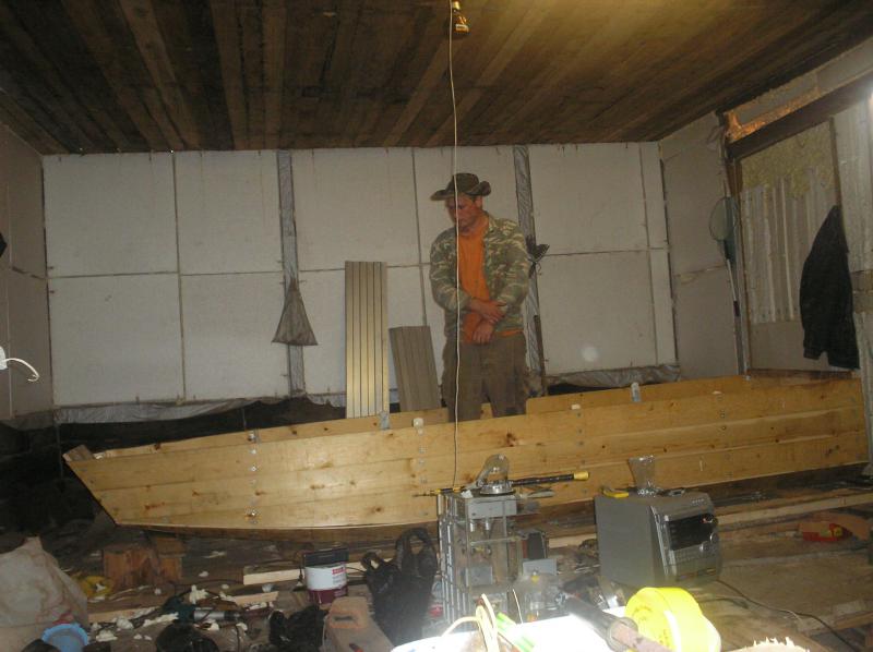

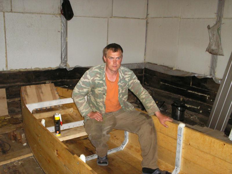

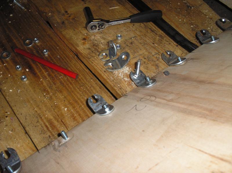

вот ашшшо фотки .
У меня закрались сомнения по поводу дерево+металл - просто я двоешник и не понимаю физико-химическую загагулину почему гниль схавает доски ! :shock: :crazy: :shock: и как точнее что канапатить если с обоих сторон будет стеклоткань ? :shock:

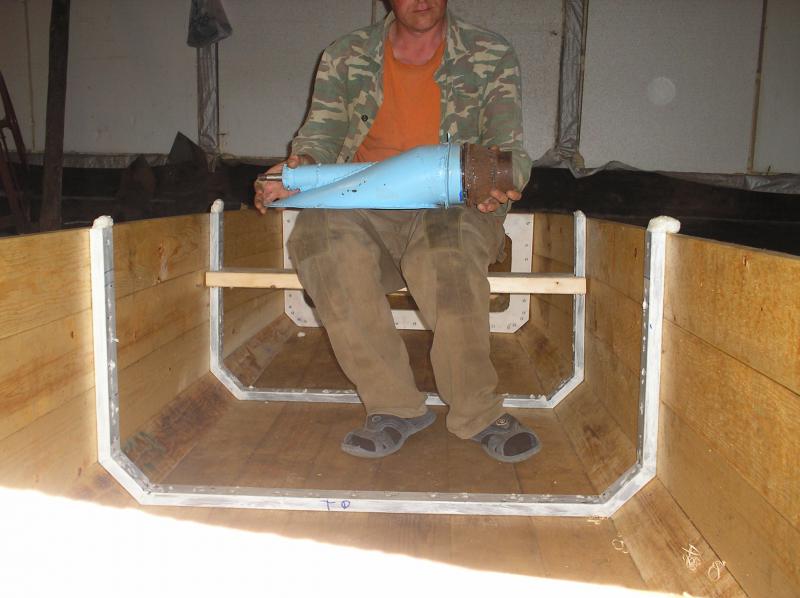

маленький пример - почему в деревянную ручку проваренную маслом посажено лезвие и ручка не гниет ???? и не лопается. Зимой и летом используется :shock: НУ а в прочем ВСКРЫТИЕ ПОКАЖЕТ :crazy: :lol: :D

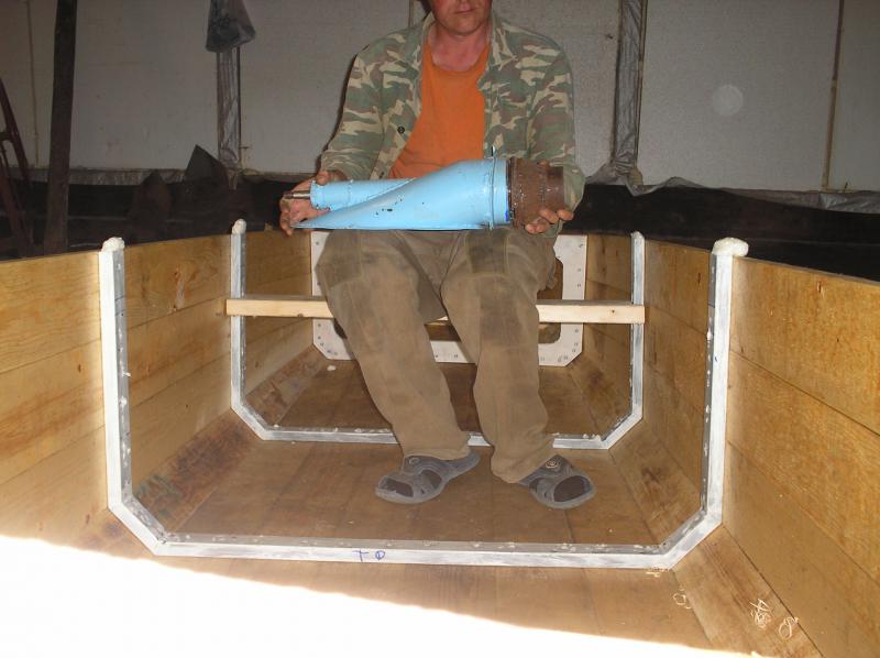

Вот по этим фото видно что водометик не большой да и лодка не баркас :D

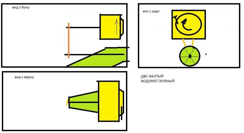

Василий привет.Смотрю ты и на сноуболе выкладываешься. Я так и не получил ответа почему у тебя под левое вращение водомет сделан.Движок с редуктором?

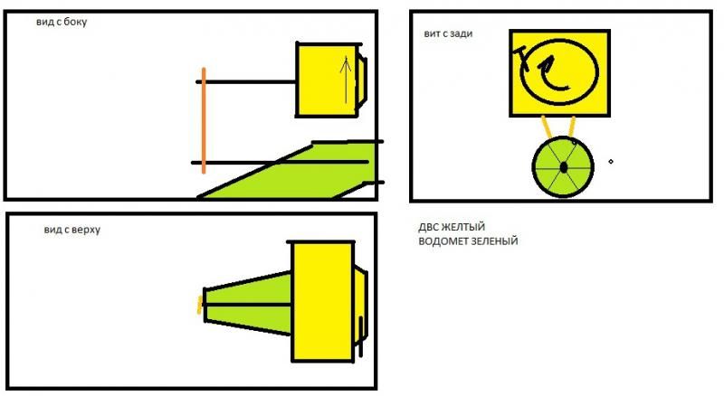

прошу простить меня! не имею времени. По поводу вращения сделал на скоряк зарисовку думаю будет понятно. У двигателей универсалов -которые стоят на мотоблоках и электростанциях мммммм короче если смотреть со стороны вала-куда одевается шкив то вращение вала часто против часовой стрелки - это видно по ручному стартеру. На картинке указал направление вращения валов :pardon: ну как то так :roll:

Все правильно, все эти движки правильного правого вращения, просто у тебя я так понял движок задом наперед стоять будет, потому то и вращение получается левое.Передача ременная.цепная?Советую движок помощнее поставь из этой же серии сил до 15.
