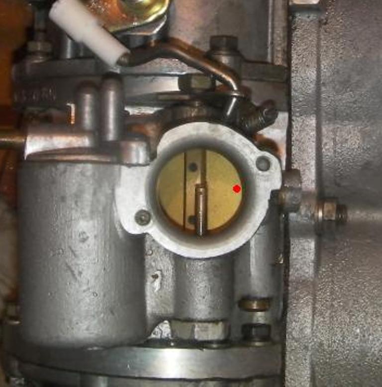

По ходу сборки появился вопрос по карбюратору:
Есть смысл вот в такой переделки http://vl.motolodka.ru/personal/sergey/
Что можете посоветовать для доводки данного узла?

Хуже работать на холостых точно не будет, но и полноценным карбюратором с грамотно сделанной системой холостого хода ему не стать, в общем все в твоих руках.
Я делал такой распылитель,только немного проще, чем по ссылке. Рассверлил карб по диаметру трубки, в трубке отверстие сбоку для подвода смеси. Снизу трубку немного развальцевал, и на эпоксидку с аллюминевой пудрой впихерил. Поджал регулировочным болтом.
Есть ли смысл в переделке? Что тут сказать? Отдельно ЭТУ переделку не пробовал, плюсом выемка в заслонке и неболтающаяся ось заслонки, итог - 30-ый вихрь заводится на холостых , урчит на холостых
как сытый свиненок, скорость включаю на холостых. Очень хорошо регулируется смесь на х. оборотах. Как то так.

Какие тогда варианты есть? Заменить на другой?

Если не пытаться заниматься троллингом на Вихре лучше оставить родной, а распылитель стоит попробовать хуже не будет.

Я сделал проще. просверлить 3.5-4 мм. Как можно ближе к жиклеру.И на 25 ходил тролингом.

Обязапельно нужна кнопка стоп...а то хрен заглушиш.Матор работает очень устойчего на малых и холостых оборотах.

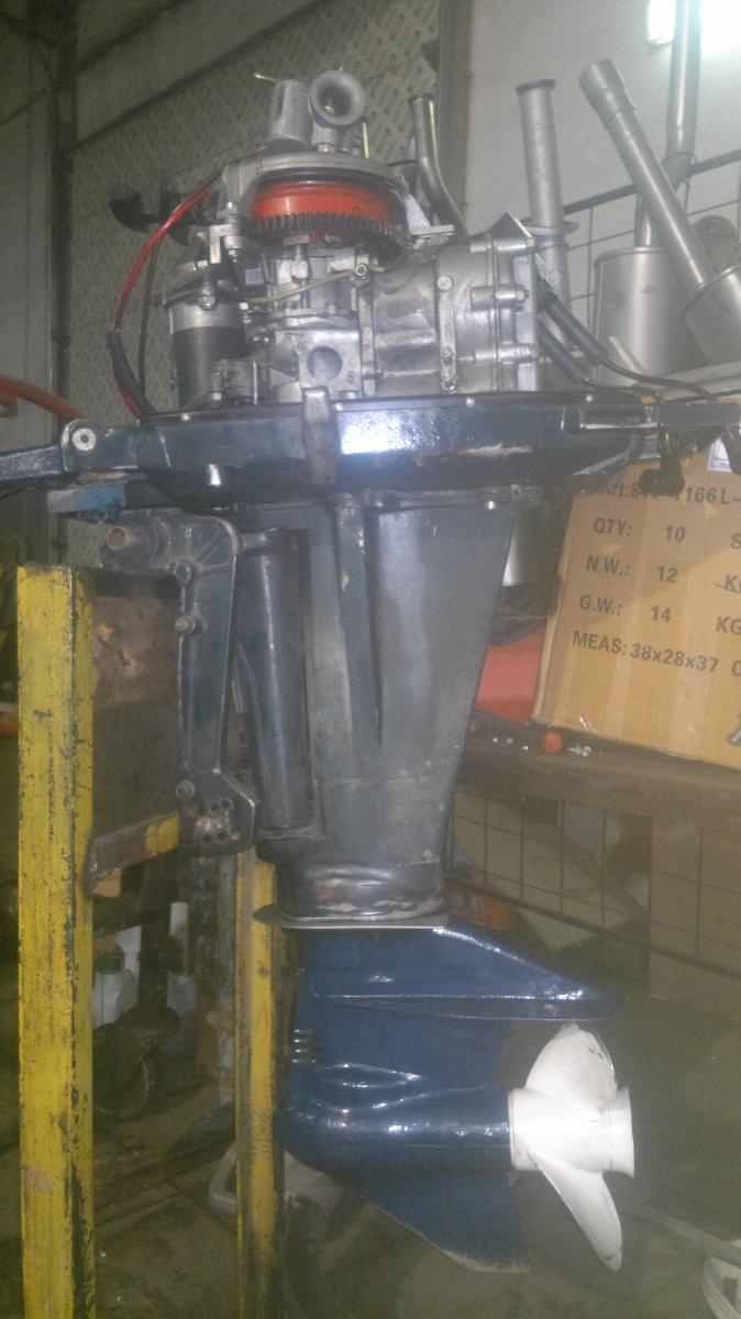

привет специалисты посмотрите мои клапанный мотор переделывал два года назад клапана ветерок-8 задолбали ломались постоянно поставил пластик еще мощи прибавилось ежу доволен
911
Telenkov сказал(а):
привет специалисты посмотрите мой клапанный мотор..
:good: :snimau shlyapu: Блиииин!!!!! опять только фотки :unknown: ... видео со звуком в студию плииииз!!!!! :yes: :popcorn
1 354
ребята из практике направление расположения клапанов ничего не дает, только легкость открытия клапанов из пластика почувствовал когда поставил ,остальное может технически и грамотно но надо приборами надо приборами проверять человек не почувствует. я мотор давно мучаю, начал писать потомучто надоело читать или теорию или ересь

А что Улучшилось? Ну заменили золотники на клапана, ну и... экономичнее стал? Сколько пьёт? Тише звук при нагрузке стал? Что делали с "настроенным" выхлопом 30-ки, когда ставили чужой редуктор с выхлопом через ... ??? Какие изменения "+" и "-" интнресно очень!!!
1 354
улучшилось все. экономичнее не стал , в карбюратор теперь не выбрасывает- улучшилось заполнение цилиндров-увеличилась мощность, умень шить расход с увеличением мощности невозможно, горит хорошо только правильно приготовленная в процентном отношении смесь (бензин-воздух) обеднение вредно для мотора. хочешь экономить не открывай полный газ. я даже передумал зажигание переделывать, оказалось не в нем дело мощной искрой вы дожигаете плохо приготовленую смесь. звук стал тише на всех режимах работы . с настроенным выхлопом сделал так чтобы он работал,разделил цилиндры чтобы они друг другу не мешали (я ремонтирую авто так вот там чем длиннее труба от каждого цилиндра тем лучше, они друг друга выхлопом забивать не будут, в выхлопной трубе маленькое но давление, идеально вообще паралельно делать а здесь вода ее еще протолкнуть надо. а у вихря вообще коллектора нет )на скорости выхлоп через винт вообще легче не помню как эфект называется принцип как у краскопульта выхлоп сам тянет , иностранци не всегда дураки как у вихря"настраивать" не стали. вибрация вобще пропала из за винта на шлитцах, а то раньше рука немела, сейчас можно без рук ехать. запускается с пол оборота всегда хоть со стартера хоть с ручки, поначалу перестал аккомулятор брать,дергать не напрягало, пдрезал головку под 92 бензин компрессия выросла,дергаеш тяжело аж мотор подбрасываеш. когда глушиш копку до конца приходится держать так как иногда на скорости об воду с толкача заводится, гимс на рибе с ямаха-30 меня не догнал хотя я неугонял без переделки остался карбюратор (очем думаю) и зажигание (пока устраивает)
