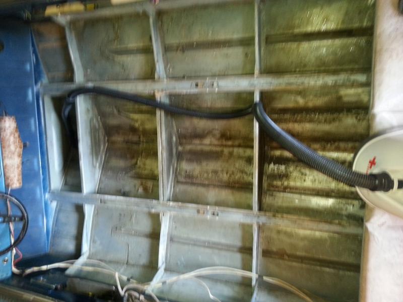

на уголки сам часто наступал видать от этого и лопнули

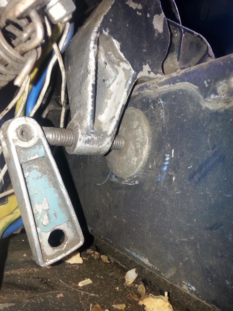

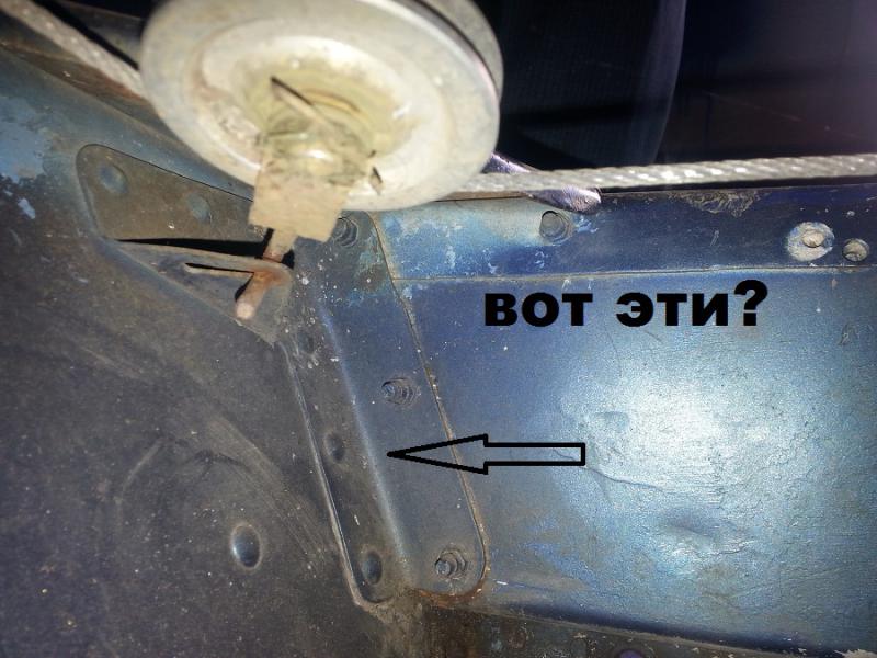

я впринципе так и решил сделать, только сверху хочу п образный не уголок а из рефленки накладку так что бы до рецесса была с одной и с другой стороны и уголки поменять
Раньше эти уголки делали из простой стали. Тебе надо сделать новые из ал.сплава, но более толстые. Посмотри из какого металла сделаны кронштейны крепления шкивов (под этими уголками). Можно проверить магнитом. У меня тоже были стальные, а под ними дыры, со временем.

если про них речь, то я думаю из стали тонкие они.....кто то уже там лазил, вдны болты с гайками
Да эти. Сделать из дураля 2мм, вместо пазов обычное отврстие со вставной втулкой (приварить) для усиления, увеличения площади контакта с осью под крепления шкивов. Болты заменить на длинные заклепки из жесткого алюминиевого сплава.. Впереди на поворотных шкивах рулевого троса тоже сделать аналогично. Если накладки борт-корма-днище из нержавеющей стали, тоже сделать из алюминия (детали сварной вариант).

Re: замена транцевой доски на к5м3
что то мне подсказывает,что доску менять не нужно.просто приклепай кусок аллюминия под струбцины с той стороны где продавило и поставь растяжни.а уголки лопнувшие даже не трогай(они лопнули из-за дистанции).ИМХО
скорее всег я ошибся.ты и в правду ее ногами поломал.дистанция правильно сделана.покажи фото как транец прадавило.

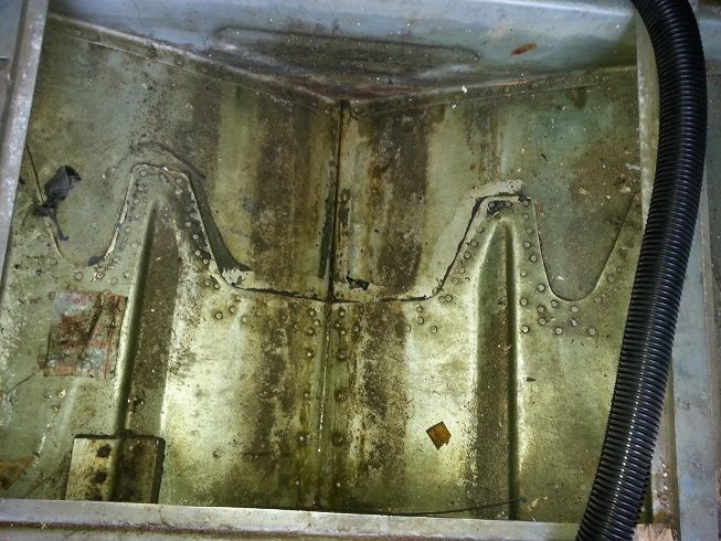

relax69
14.03.2012

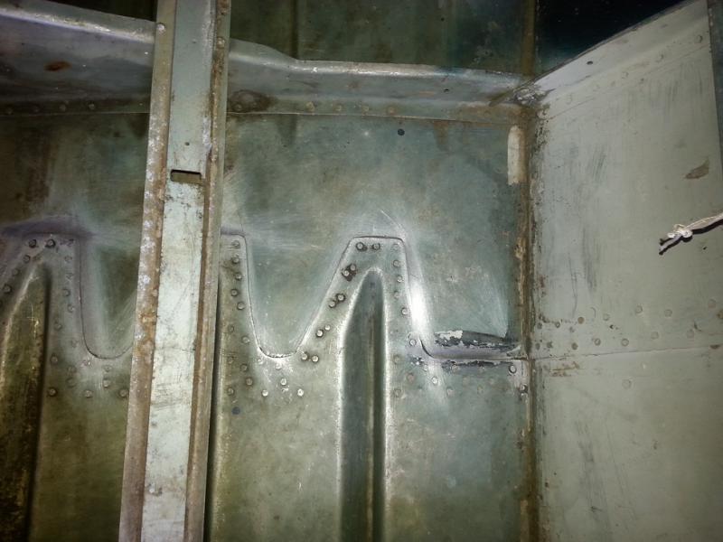

тут хреново видно, ну вот если струбцину закручивать нормальным усилием от руки то она закручиваеться а дюраль продавлимаеться
Кстати чем можно промазать из нутри швы...чем нибудь таким чтоб хрен отдереш, буду полы менять заодно хочу и промазать ....дабы уменьшить вероятность течи
полиуритановым герметиком.на фото не вижу ни чего критичного.думаю доску менять не стот.купи два куска аллюминия и две шпильки и усиль транец.с дури можно и не так сдавить.ИМХО.
Если верить фото, то транец почти новый. Когда последний раз смазывал винты струбцын?

relax69
14.03.2012

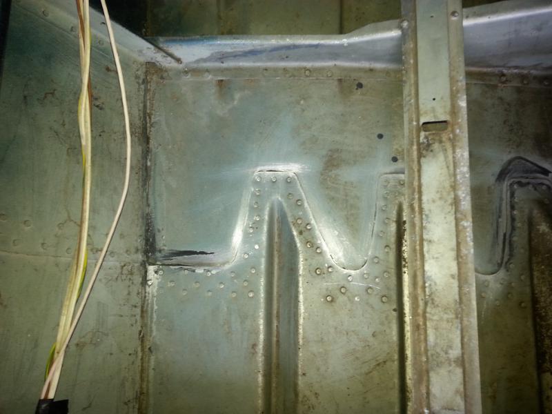

блин ну если вы и вправду говорите что транец хорош, может тогда и не морочиться (люблюя просто когда все наверняка), смущает только когда отверткой ковыряешь там гниль ....может просто в само отверстие набилось........буду вообщем детально обследовать еще раз.
за герметик спс,. под пайолами всеровно УФИ не пробивает, народ а что думаете про фанеру ФВ влагостойкая не бакелитовая (хрен найдешь) если ее по науке пропитать олифой, сверху может покрасить еще лаком, КАКУЮ толщину взять?

не понял :shock: что доска только в середине меняется? по чему накладка не во всю ширину?
relax69
14.03.2012

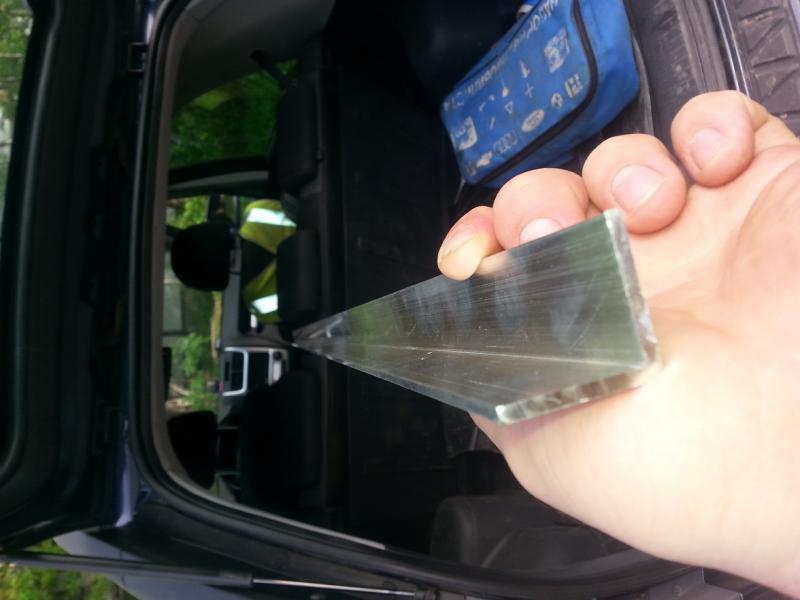

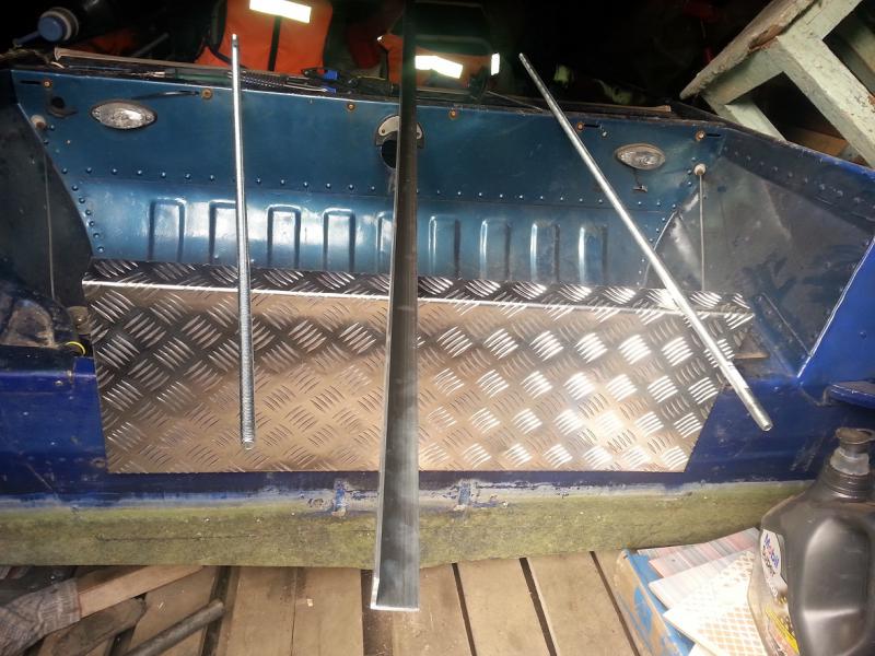

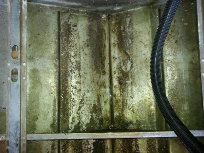

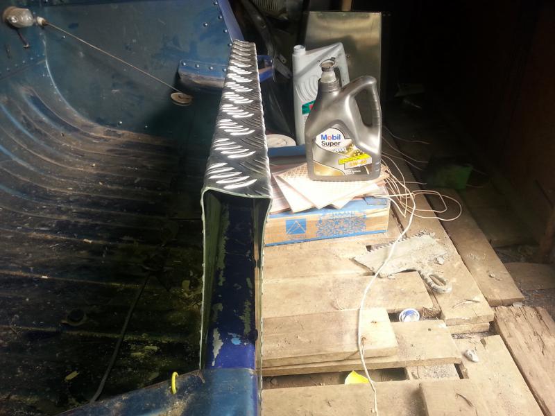

Карась, поковырял я доску через другие дырки и пришел к выводу что все нормально с доской, та кака про которую писал раньше, я думаю была просто грязь и водоросли ......поэтому решил просто усилить транец при помощи вот такой накладки и уголка с двух сторон (распределение нагрузки) и двух шпилек (шпильки аж на 14 купил, не было других) уголок толщина стенки 3 мм амг, накладка амг 1,5 мм. накладку не стал делать на весь траней т.к. уголки решил не снимать а усилить и приклипать сверху лист рефленки

А как сгибал накладку в П-образную форму???
relax69
14.03.2012
мне в конторе где приобретал люмишку согнули за 150 р. на станке правдо идеально не получилось так как когда гнешь вторую лапка станка разгибает уже согнутую, ну не че думаю по месту обстучу или на брусок одену и поправлю

Я сгибал у себя в гараже на рельсе L=1м (моя наковальня). Сверху уголок 40х60
