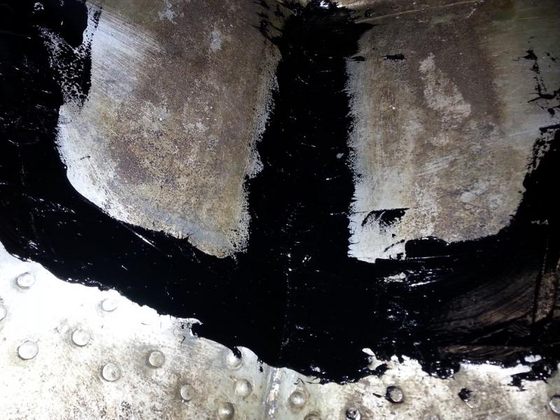

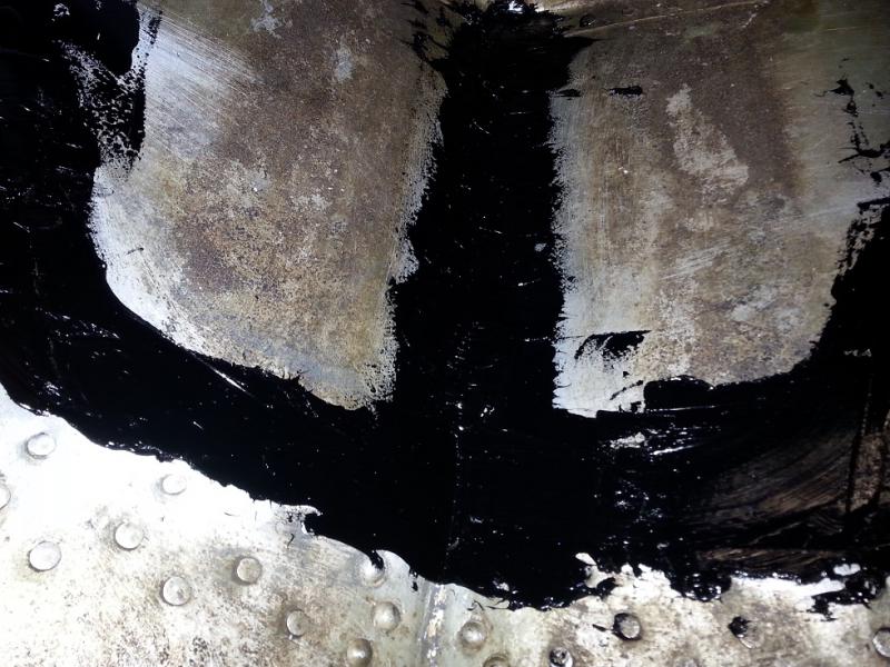

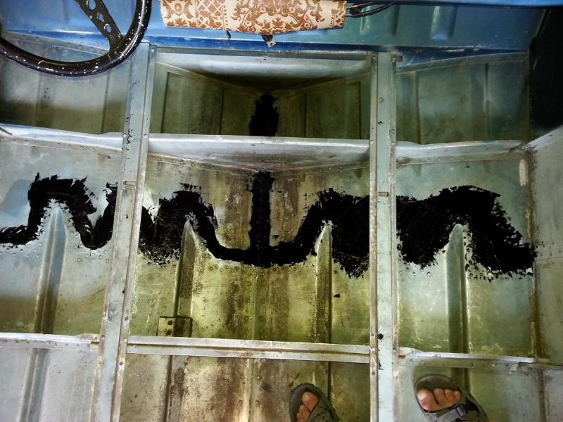

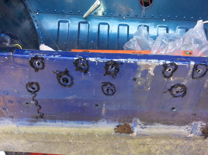

в итоге все счистил и черную бяку тоже, прошолся счеткой по металу потом пылесос, затем ацетоном.
Герметик нова 630 не нашел, мне друг посоветовал взять стекольный клей-герметик АДСКАЯ ШТУКА так и сказал
relax69
14.03.2012
Re: замена транцевой доски на к5м3
держаться я думаю будет хорошо, плюс он остаеться эластичным и небоиться влаги.

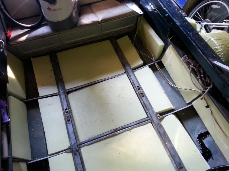

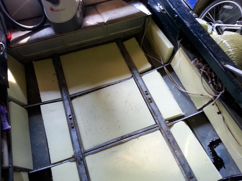

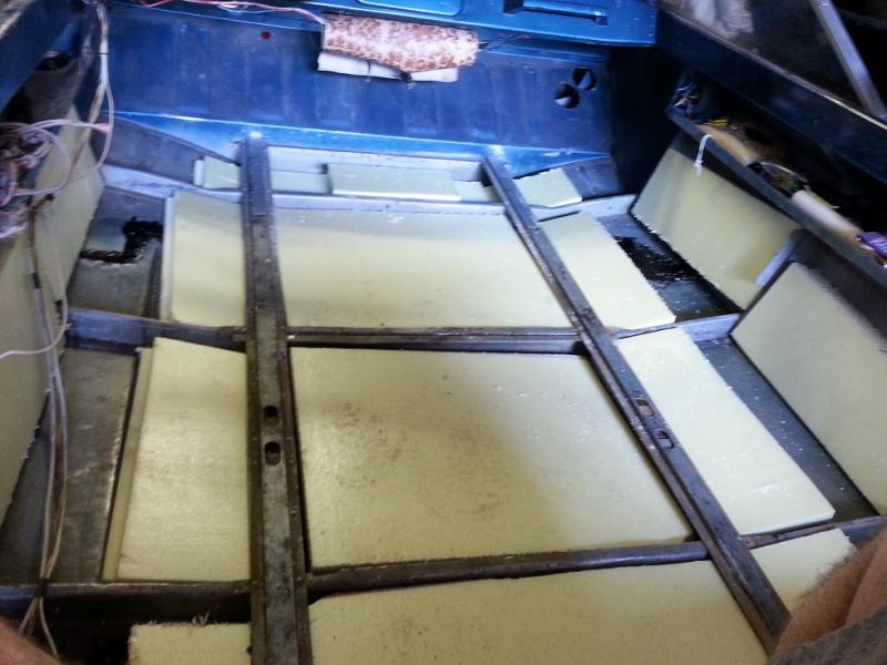

далее купил пенополистерол 50 мм.
relax69
14.03.2012
вот что получилось за полчаса, без эстетики конечно , ну мне безразницы что там под сланями, главное что бы не утонула не дай бог!
посередине два листа пенополистерола по 50 мм

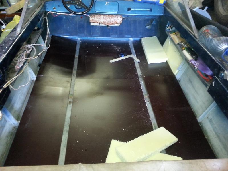

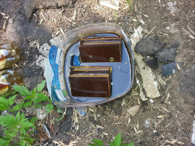

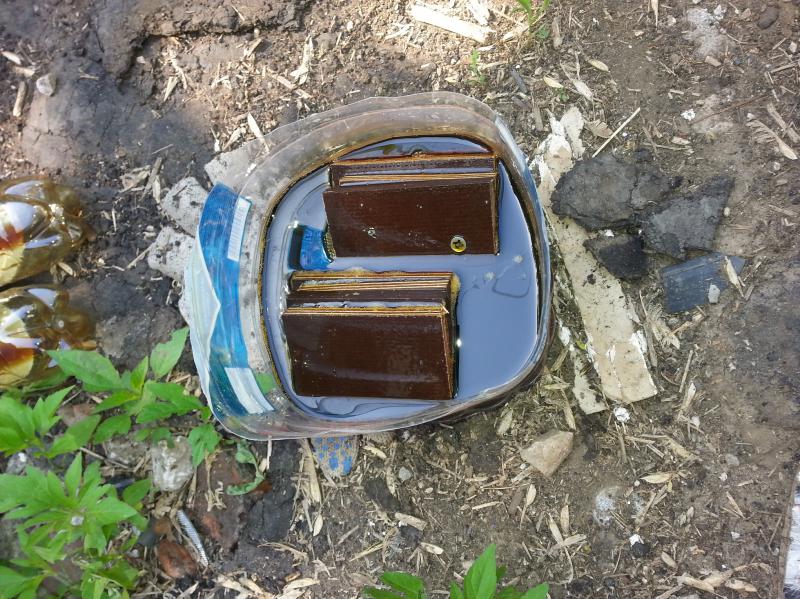

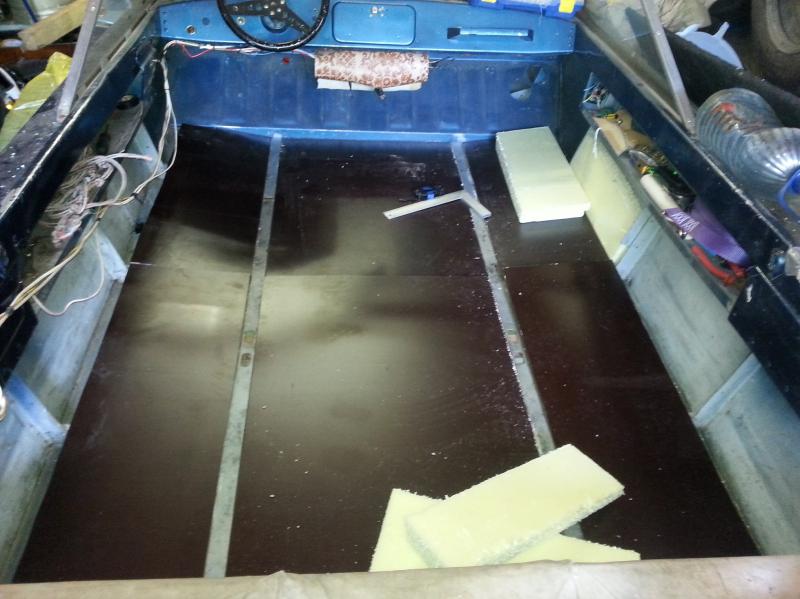

купил бакелезированную фанеру , нашел таки склад там режут на полы в прицеп автомобильный, остатки у них 1220мм*940мм или 1220мм*630мм, очень удобно толщина 9мм, мне больше и не надо так как наступая на фанеру она ложиться на пенополистерол очень неплохо получаеться, так что не сламаеться точно.
Вопрос чем обработать резанный край фанеры, и какой стороной лучше ее класть гладкой или рефленой, с точки зрения долговечности какая сторона наиболее влагостойкая, так то понятно что рефленой практичней не скользко.

фанеру можно было простою, пропитать и покрасить. Ну раз уже взял, то срезы пропитать можно просто горячей олифой , но она сохнет долго. Я на слани брал спецпропитку в строймагазине какуюто не помню, два слоя с просушкой и сверху ПФ 115 жирненько. А что на пол покрытие никакое не планируется?

покрытие незнаю какое придумать, до этого был линолиум, но как показала практика он весь проплесневел с низу....а что еще можно придумать? фанера гладкой стороной просто адски скользкая :))

Готовые по размеру паёла хорошо зачисти (в том числе и края зашкурь). Сделай состав краски такой: эпоксидная смола+ отвердитель +пластификатор+ нитрокраска нужного цвета. для лучшей текучести (вязкости) добавь ацетон или растворитель для нитрокраски, чтобы можно было красить кистью. Покрась со всех сторон. У меня на Казанке-5М2 сидения и паёла (в том числе в топливном отсеке (а там бывает водичка: дождь, от колес и весел. Да и мыть приходится после рыбалки) стоят больше 30 лет. А чтобы не было плесени, паёла не должны создавать герметичность под ними. Циркуляция воздуха это основа от плесени.

стели линолеум, только вспененый бери, шершавенький такой, без основы - бюджетно, не скользко, легко снимается и моется... одним куском желательно.

Так пенопласт укладывать нельзя .В случаи аварии лодка перевернётся!Закон ПОПЛАВКА!

не перевернеть в боках тоже будет ПЕНОПОЛИСТЕРОЛ :good: плюс в носовом бомбалюке в самом верху+ в задней сидушке по бокам + в заднем отсеке вверху а также немного по панелью приборов если поместиться.
Много шмурдяка не вожу поэтому решено жертвовать пространством в угоду безопасности, ходим с женой
(плавает неважнец) и ребенком 3,5 года. Ну и вовсяком случае перевернутая лодка на плаву лучше затопленной лодки на дне.
По покрытию наверно так и предеться линолеум стелить, есть остаток с ремонта под ламинат такой фактурный шершавый.

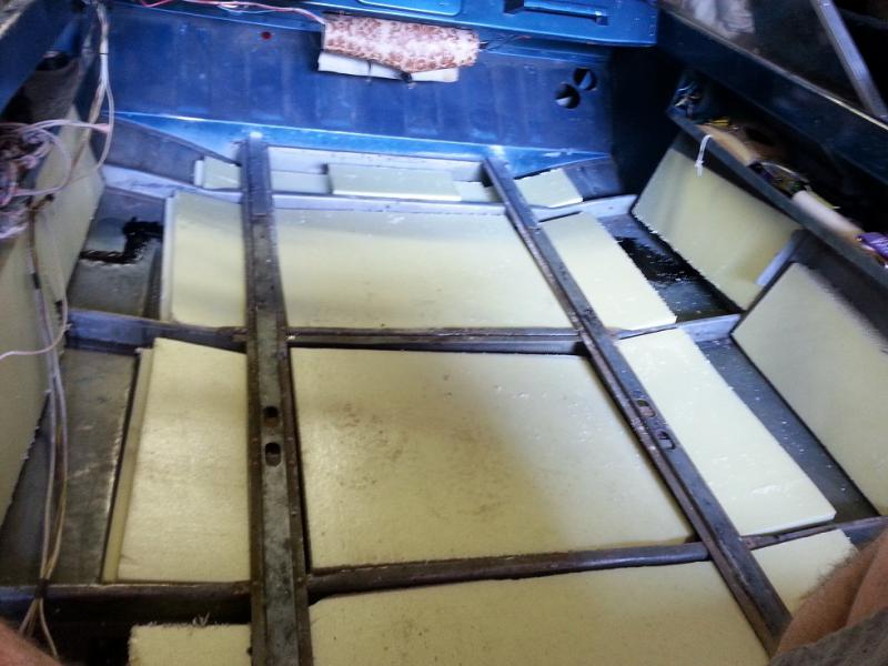

по бокам у меня обшивка поэтому слани впритык к бортам не делал обшивка как раз на слани ложится а потом линолеум с загибом и к обшивки его чем нибудь приделаю
relax69
14.03.2012
слани те что упираются в заднее сидение, держаться только одной стороной за один из 2 алюмин. полосок, а ближе к борту им опирать не на что , решено было сделать ножки

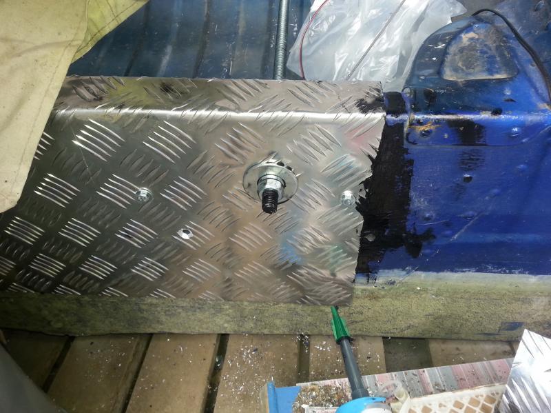

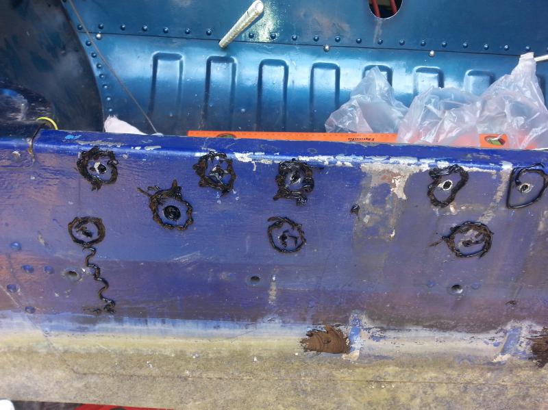

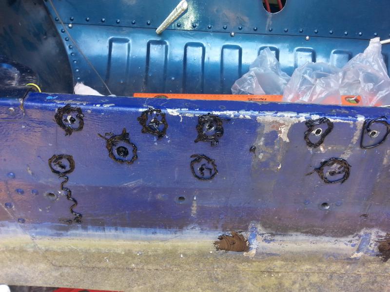

стекольный полиуретановый герметик
  • 75,2 КБ Просмотры: 1 229
  • 75,2 КБ Просмотры: 1 281

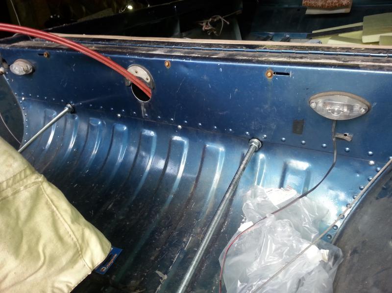

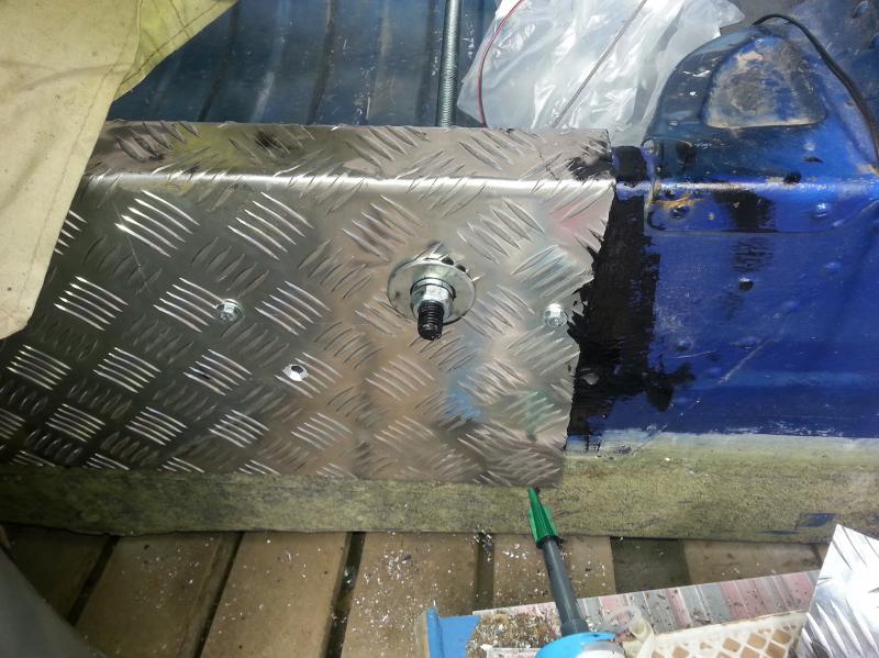

по периметру накладки тоже герметик, вокруг сливных отверстий вообщем везде где можно было промазать, промазал
relax69
14.03.2012

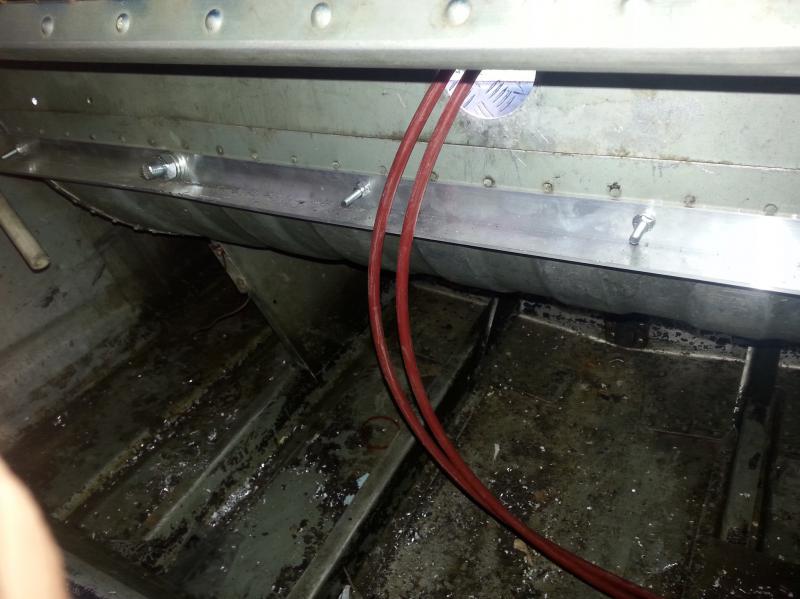

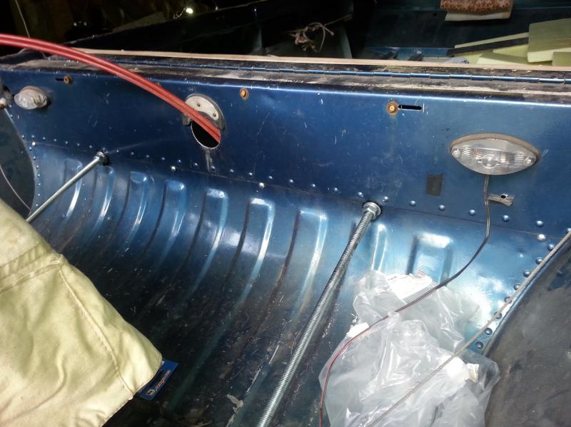

с нутри уголок толщиной 3мм
