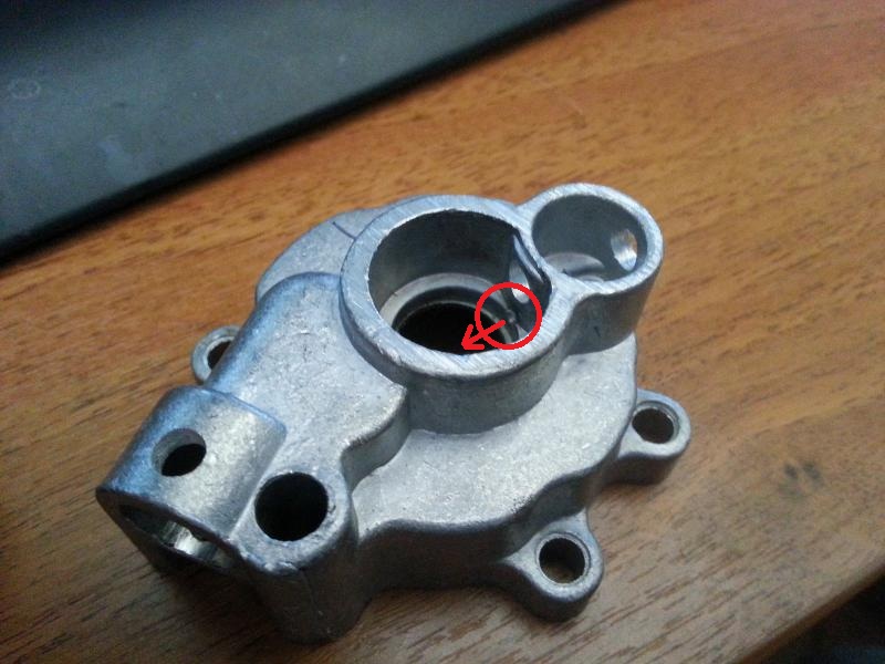

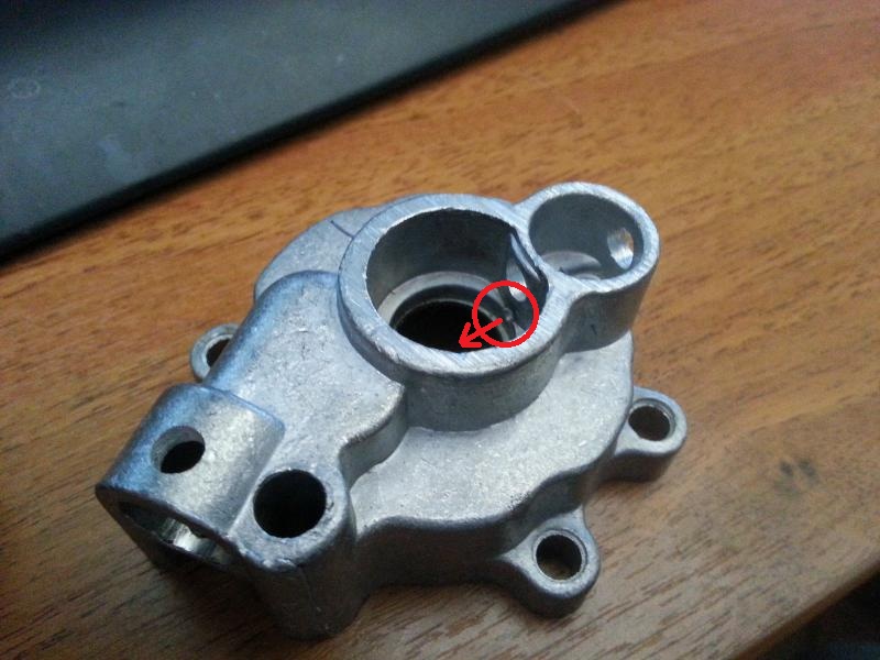

Доброе время суток . У меня вопрос такой , ставится-ли сальник в корпус помпы и если ставится то от чего подходит??? Отлив есть зачит что-то должно стоять...
Нет, сальника там не должно быть, на корпусах "нового" образца появился такой отлив...в этом отливе есть "суфлирующее" отверстие кружком обозначил (оно обязательно должно быть чистым), сделано оно для смазки водой верхней части крыльчатки.
фото с интернета.

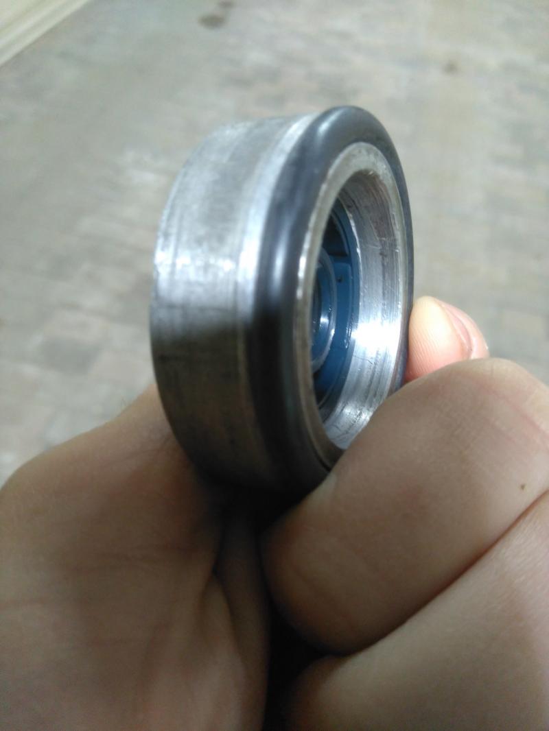

Доброго времени суток. Столкнулся с проблемой, течет масло с редуктора через горизонтальный вал. После разборки выяснилось что виновата резинка стакана сальника. У нас в городе магазинов с запчастями на ветер нет. Облазизил все авто рынки не могу найти. Подскажите чем можно заменить? Может у кого есть номер каталожный чтоб на экзисте заказать. Очень хочу сделать до 9мая, едем на рыбалку хочу сезон открыть. :lodka_2:

это говнорезинка называется кольцо уплотнительное 61 60 19, оно и новое без герметика воду не держит,так что садить стакан обязательно на герметик.Но потом разбирать будет сложнее,увы это плата за отсутствие воды в редукторе.
Масло 99 процентов текет из за сальника гребного вала,скорее всего на гв есть раковины,надо полирнуть зажав вал в дрель. если вал станет тоньше,то немного укоротить пружинку сальника. сальник лучше использовать импортный с икзиста, цена была когда брал 63руб,сальники кортеко,синего цвета.
в стакане сальника можно убрать внешнюю перегородку,с внутренней стороны проточить канавку под стопор, чтоб сальник не выпал в нутрь когда его снаружи забивать, убрать 1мм ширины стакана и выточить шайбу 1 мм. тогда можно будет менять сальник прямо на реке неразбирая редуктор.

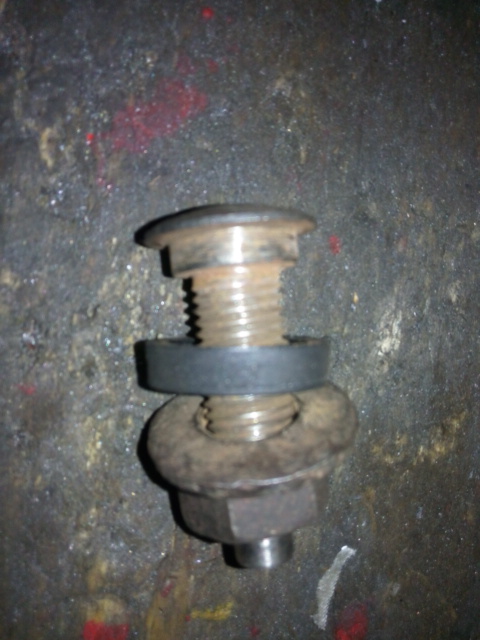

Подскажите, может есть импортный аналог уплотнительной резинки на стакан редуктора? То что продается в магазинах - рвется и рассыпается практически в руках. Посылать в магазин РТИ или сельхоз.запчасти не надо - уже все известные обошел в нашей деревне, попадаются только тонкие. Желательно номер для заказа.
Msmer54
30.08.2011
949
181
0520604627 не уверен, что подойдет. Только заказал.
Размер 51,0х4,6 нужно пробовать. Материал селикон
volerko
14.11.2017
34
Volgograd
нет
ветерок 8м
тоже заказал по этому номеру, но 51 - внутренний диаметр. Пока разрезал и склеил суперклеем, вроде плотно влез.
Если есть каталог этих резинок, то нужно заказать на 42
p.s. заказал еще БелЗАН 31112262 вот так оно на стакане выглядит:
