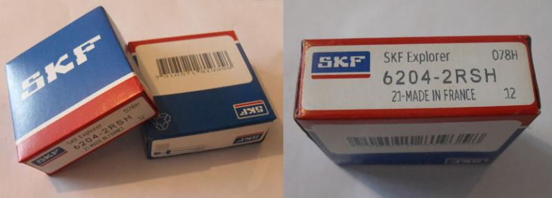

Приобрел сегодня 204 подшипники от SKF для коленвала. Классические, без всяких тепловых зазоров. Единственное с уплотнениями с двух сторон, которые будут удалены перед установкой (без уплотнений не было). Индекс 2RSH обозначает - Контактное уплотнение RSH с обеих сторон подшипника, в свою очередь RSH - Контактное уплотнение из бутадиен-акрилнитрильного каучука (NBR), армированное листовой сталью, с одной стороны подшипника.
+++ Круто .. ! А вот что говорит наука :
" Вследствие термического расширения существующий радиальный зазор уменьшается вплоть до недопустимо минимальных величин, что может повлечь за собой повышения силы трения и выход подшипника из строя. Для того , чтобы подобное не допустить и выпускаются изделия с заведомо увеличенным зазором. Отсюда пошло и принятое выражение «увеличенный тепловой зазор». .. "
p.S. Цену подшипника озвучьте , пожалуйста .

нордик301 сказал(а):
"Вследствие термического расширения существующий радиальный зазор уменьшается ...
Для этого нужны и соответствующие условия. На эту тему советовался, остановил свой выбор на стандартном зазоре.
Приобрел по 250 руб. за шт.
+++ ИмХО , голимый "кЕтай" .. :? По штрих- коду пробивал ?? Есть сомнения по тому , что 204 подшипник изготовили во Франции .. Может пригодится http://completion.ru/poslednie-novosti/ ... ichit.html с уточнением http://completion.ru/images/stories/pri ... ki_skf.jpg .
В свое время находил без проблем в своем гаражном кооперативе советский № 204 С ( по памяти ) :) Очень верно служили .

DAASN
12.09.2015
1 365
106
Вихрь 30
Ну я бы не утверждал так категорично. У меня есть полная статья, на кусок которой Вы дали ссылку. Этой статье уже 10 лет. Причем упаковка, что в статье, что на моих фото - схожа. Самоклеек на моей упаковке нет. Надпись Explorer присутствует. И на заглушках и на металлической части подшипника четко проштамповано - наименование производителя, серия, страна производства, модель подшипника. Модель 6204-2RSH в каталоге SKF присутствует и на упаковке указана именно она, а не 6204-2RS.
Опять же с этой глобализацией вообще непонятно что где делается (в том числе и в Китае), упаковывается (уже например в Европе), для какого рынка и т.п. А штрих-код ... Ну проверим по штрих-коду, вбиваем на разных сайтах - все ок - контрольная сумма соответствует. Начинаем пугаться, так как по штрих-коду страна производитель - Швеция. НО тут же находим пояснение, цитирую:
Помните! Иногда можно на товаре заметить надпись, например, "Сделано в Италии". Но при проверке, штрихкод этой стране не соответствует. Почему так может быть:
1. Фирма была зарегистрирована и получила код не в своей стране, а в той, куда направлен основной экспорт ее продукции;
2. Товар был изготовлен на дочернем предприятии;
3. Товар был изготовлен в одной стране, но по лицензии фирмы из другой страны;
4. Учредителями предприятия являются несколько фирм из различных государств.
Идем дальше - на сайт GEPIR, вбиваем наш штрих-код, проверяем по предприятию-владельцу кода:
Префикс - 731657
Дата последнего изменения - 12.08.2017
Язык - SE
Код возврата - Query Successful [RC-0]
Запрошенный код
Тип кода - GTIN
Значение кода - 07316571819358
Лицензиат префикса - GS1
Название - AB SKF
GLN -7316570000009
Адрес
Название компании - AB SKF
Город - Goteborg
Код страны - SE
Почтовый индекс - 415 50
Валюта - SEK
Язык - SV
Контакты
EMAIL - marie.sand@skf.com
Телефон - +46725471341
Поставщик информации
Название - GS1 Sweden
GLN - 7300010001008
Как-то так.

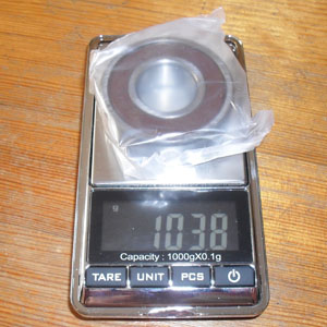

Уж если пошла такая пьянка, то идем дальше. В качестве возможной подделки также указывается на то, что поддельные подшипники более легкие. Взвешиваем. По каталогу SKF вес подшипника 6204-2RSH составляет 0.11 кг, в нашем случае также 0.11 кг с учетом округления до второго знака после запятой (на фото вес в граммах).

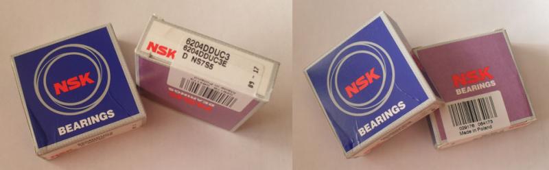

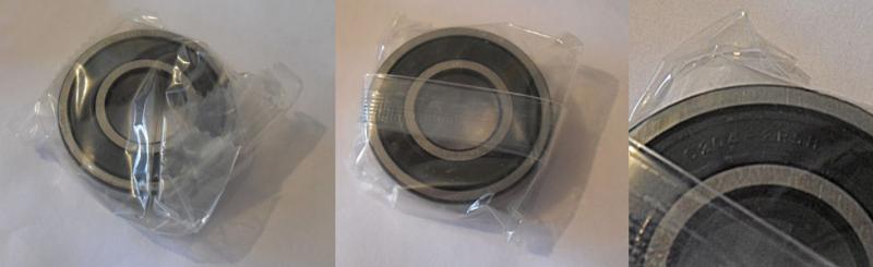

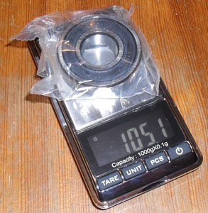

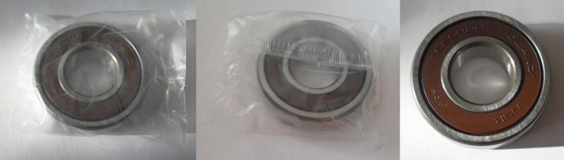

Как и обещал выкладываю фото очередного пациента для коленвала взамен отечественного подшипника 204А, так называемого "грузового" (о чем говорит индекс "A" в названии подшипника, или правильнее - подшипник повышенной грузоподъемности).
На этот раз приобретен подшипник с увеличенным тепловым зазором C3, производства компании NSK, страна производства - Польша. Скажу сразу, брать подшипник с нормальным зазором CN (обычно не указывается) или с увеличенным С3 - решать вам. На эту тему сломано немало копий. Кто-то категорически считает правильной установку подшипников с нормальным тепловым зазором, кто-то наоборот именно с С3, например - topic6560-175.html#p303707
На металлической части подшипника есть только маркировка о тепловом зазоре - С3, вся остальная информация на резиновых заглушках, которые, разумеется, перед установкой будут удалены.
Вес:
Информация из штрихкода:
Префикс - 0029176
Дата последнего изменения - 25.04.2015
Запрошенный код
Тип кода - GTIN
Значение кода - 00029176064173
Лицензиат префикса GS1
Название - Nsk Corporation/bearing Div.
GLN - 0029176000003
Лицензиат ключа GS1
GLN - 0029176000003
Адрес
Улица - PO BOX 1507
Город - ANN ARBOR
Код страны - US
Регион - MI
Почтовый индекс - 48106-1507
Название - GS1 US, INC.
GLN - 0614141000005
