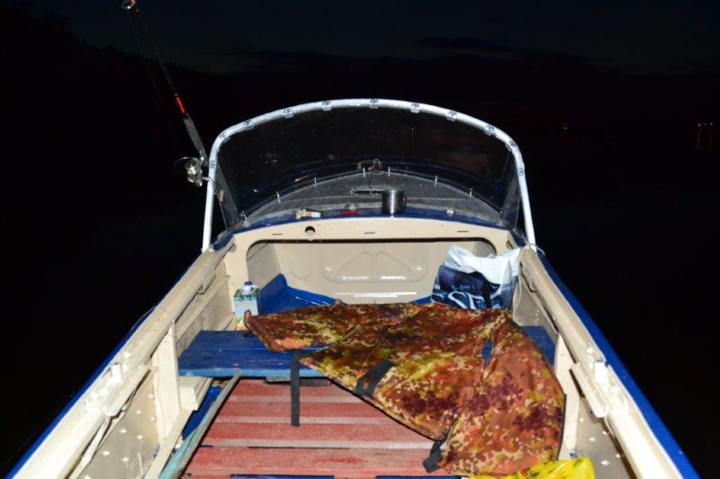

: за бардак сорри :jokingly:

Нормально... :good:
Это не бардак-это живописный беспорядок :D
А лодочка -зачет!

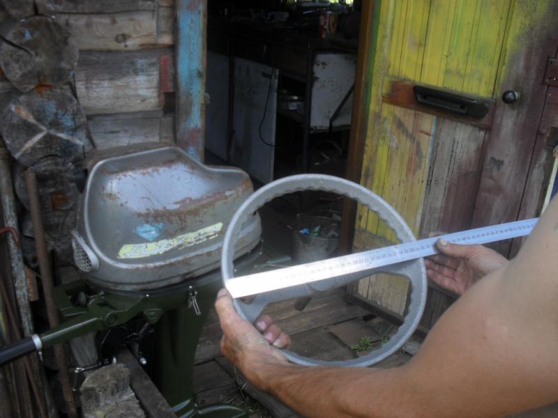

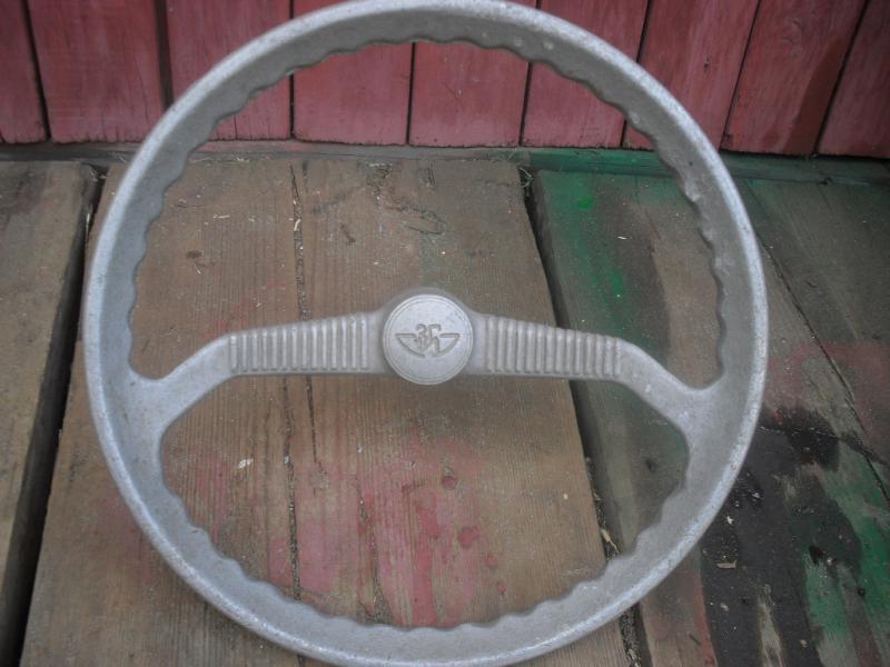

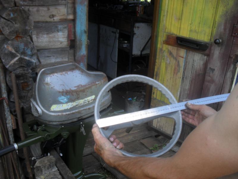

Интересно,где раньше стоял?
Завалялся тут... :)
Завалялся тут... :)
Ооо! раритет!!! на Метле и стоял.
А не большеват ли он :shock: А так то повезло :good: срулем :D
Андрей,не большой он ,в самый раз.это на фото кажется что он большой :)

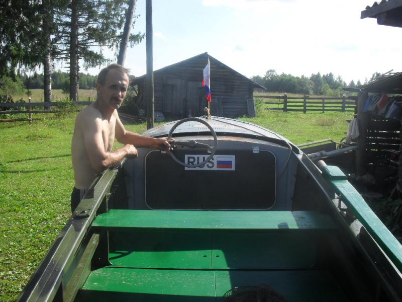

А я предполагал ,что на Проге стоял.

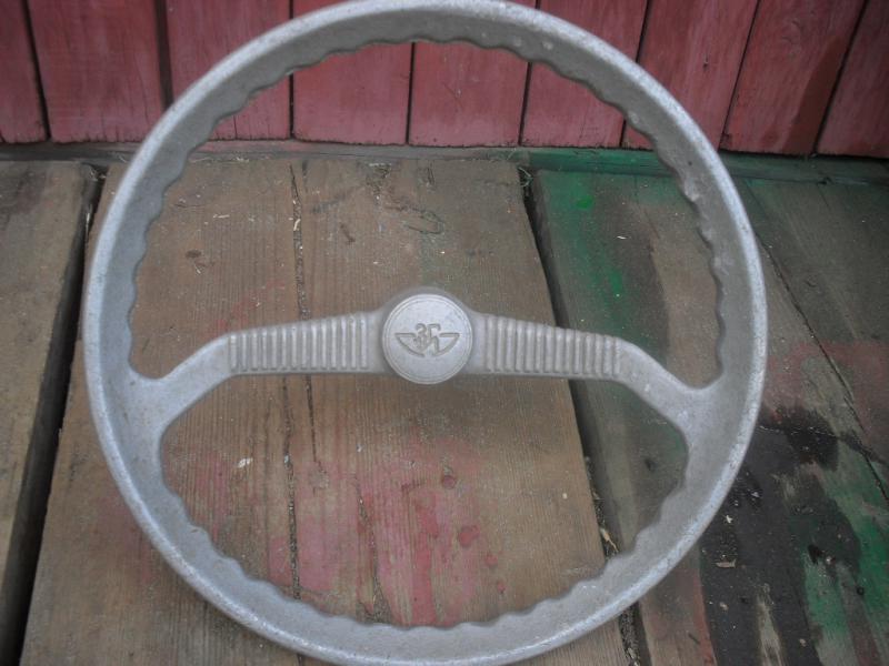

Ну тогда "расшифруйте",что за буквы в середине,что обозначают? А вот как он на мётлах стоял?

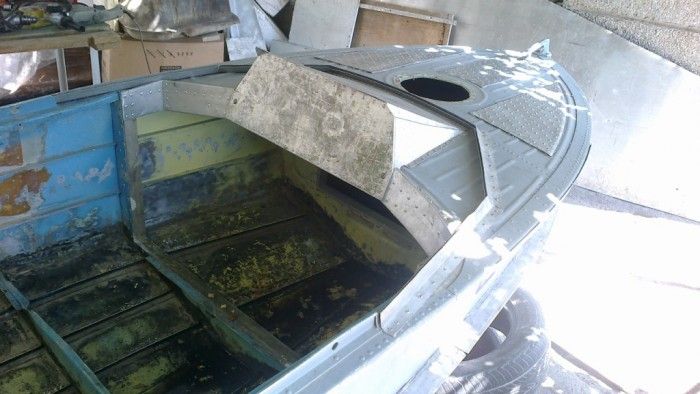

Попробовал:
багажник то не открыть... :shock:
Ну правда эта метла видимо не предусмотрена для ДУ.
Андрей, диаметр руля 320мм.

Зачетный рулЁк !!!

Евгений, что там за буквы не знаю,у меня под углом стоит,но крышки нет.видел как то МД с таким же рулём тоже без крышки.

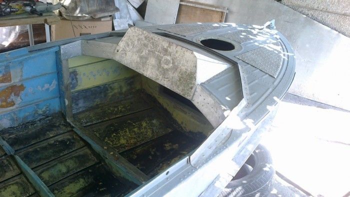

Евгений привет! Один мой знакомый сделал открывание багажника по типу открывания двух дверок (как на кух. гарнитуре например), сказал что очень удобно,открыл две дверки и они не мешаются,как если бы в заводском исполнении :pardon: , мне вот подогнали крышку багажника оригинал (долго я её искал :D ), жалко конечно резать, но зато так практичнее как мне кажеться :yes:
ЗЫ. а руль можно под углом поставить, чтоб одна дверка не задевала его, чё-нить можно придумать :idea: если очень хочешь ДУ...

Привет Саня. Ну вот...хорошее решение :good:
Но теперь как то уже не хочется переделывать,но на заметку возьму.
Блин... чтож раньше то я не смог догадаться :? Может потом переделаю... :unknown:
Выходные к концу- пора "в моря".... :fishing_2:
Плохо вода падает-ходить по нашим речушкам затруднительно...

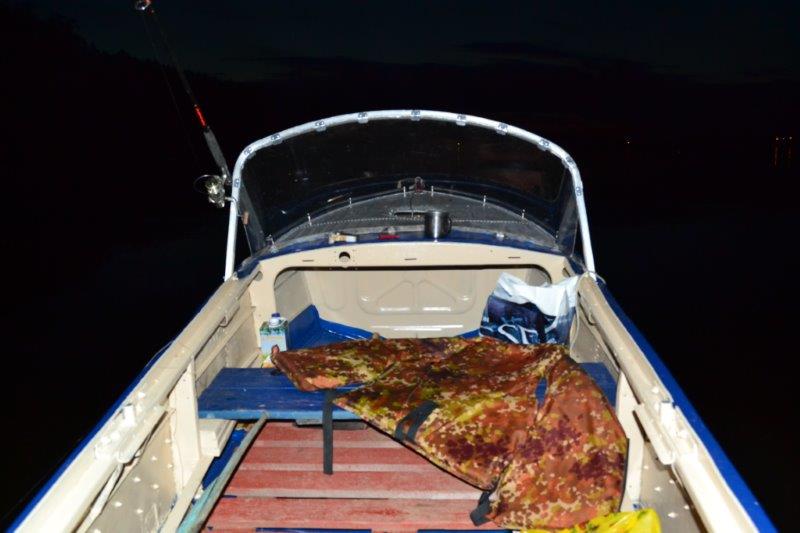

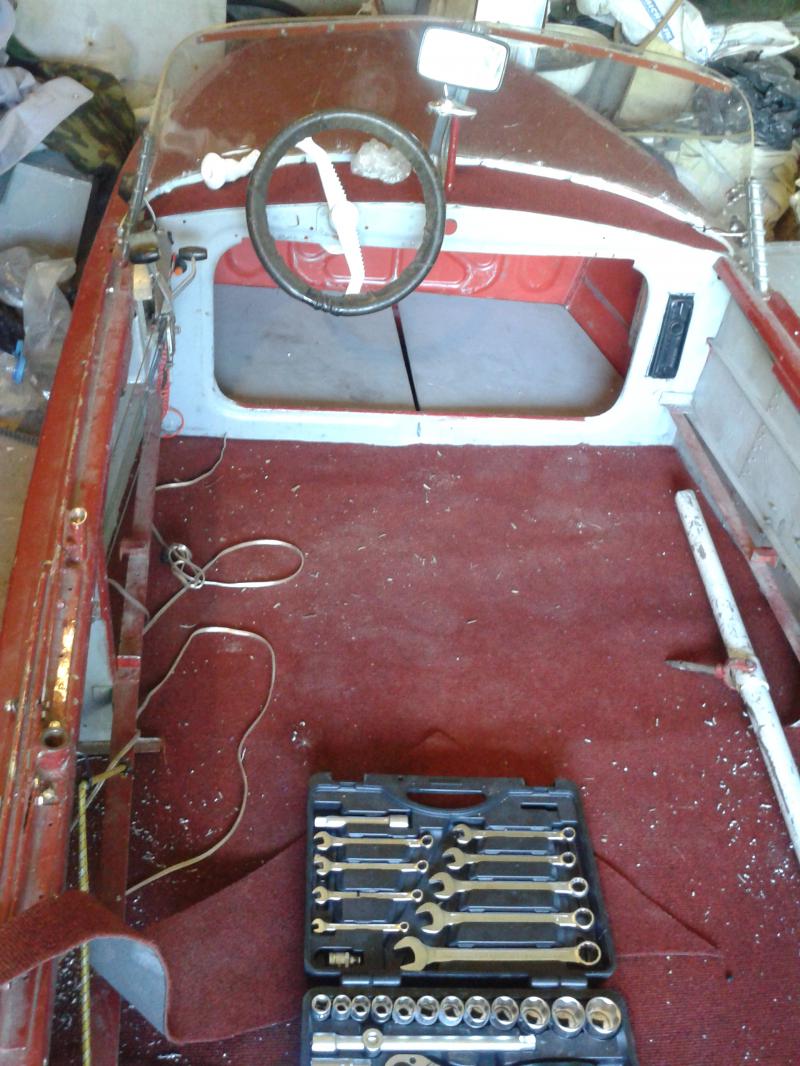

p.s.На счет руля: я прикидывал- можно сделать подъем под руль. Т.е. сделать типа самодельной "торпеды",что бы поднять руль.
Типа как тут...
Завод Имени Горбунова. Он же 22-ой.

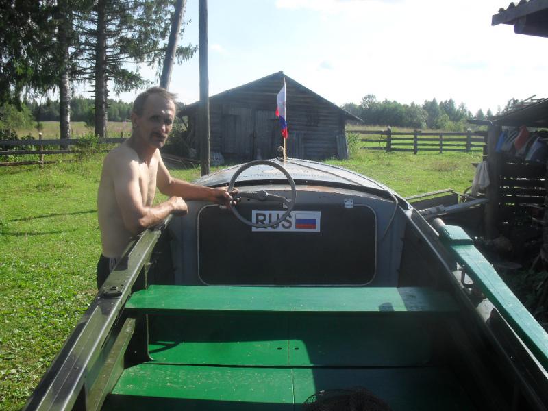

Если руль не выкинул, искать надо, пришлю.
Он на казанке моей стоял, полукругом, крышка бардачка открывалась без проблем, до руля.
В принципе, хватало открытия крышки, чтобы в бардачёк всё сложить, то есть пользовался
бардачком без проблем.

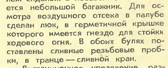

Наверно просто лючок прикручен наоборот. Эта трубочка должна находится внутри гермоотсека.
Скорей всего там стоит клапан( у меня была резинка) для того чтобы стравливать давление в жару и
наоборот....
Действительно трубочка (длина, по-памяти, около 10 см) должна находится внутри г/о и быть глухой. Это гнездо для стойки клотикового (кругового) белого огня. По правилам плавания по ВВП, действовавшим до 1985 г., мотолодки с ПМ до 25 л.с., на ходу ночью могли нести один белый круговой огонь. Кроме старой Казанки такое гнездо есть и на Оби.
