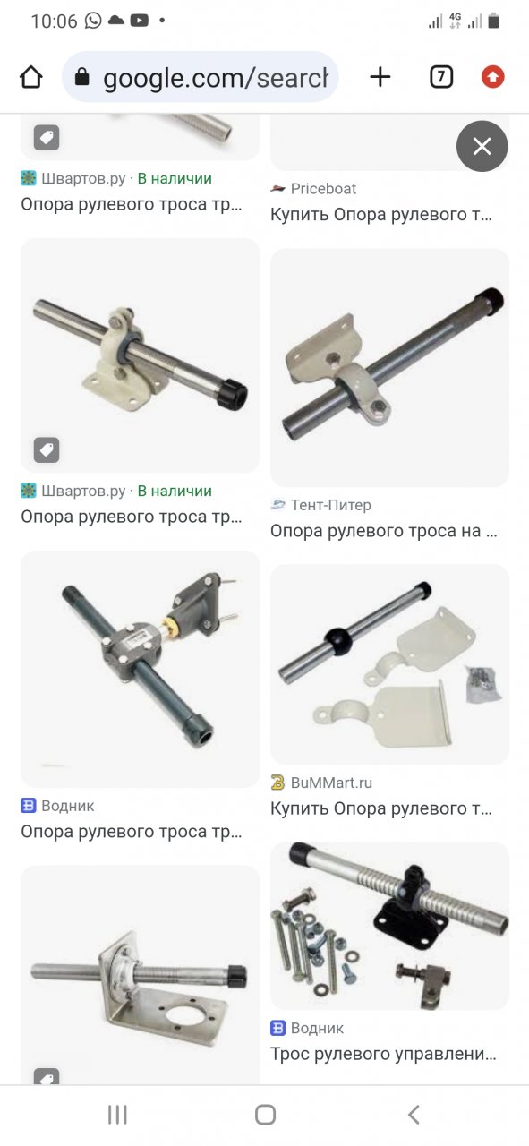

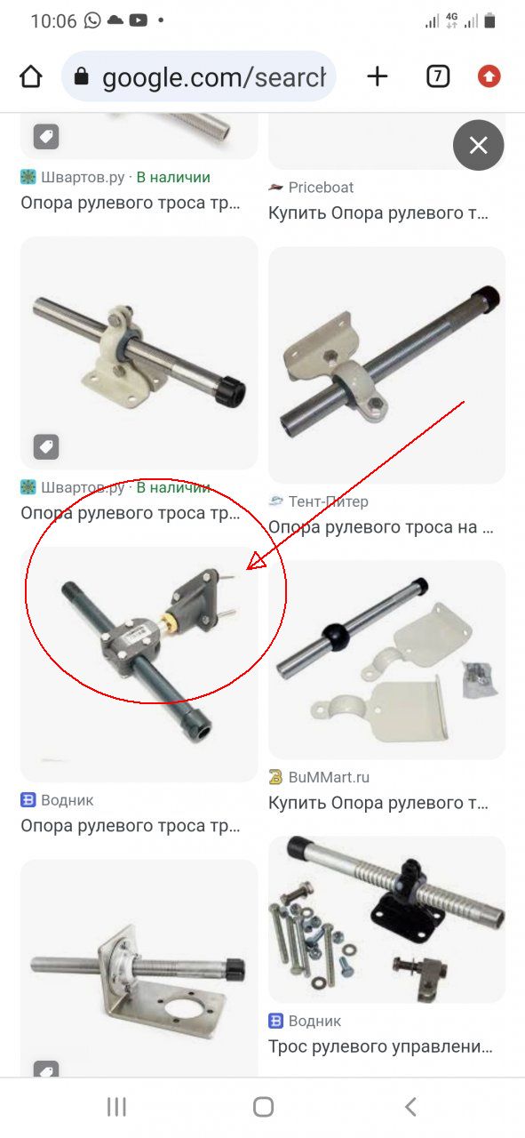

Есть вот такие кронштейны, которые решают все вопросы с рулевым тросом.

Я ставил себе на Прогресс 4 на спарку из Нептунов такой. Мне очень не понравилось. Люфт громадный с этим кронштейном. Снял ,только деньги зря выбросил.

А в чем люфт был? Там же все плотно должно быть.

Да по чуть чуть во всем, а в итоге чуть ли на полоборота руля. Я уж даже пластину из черного металла вырезал, ее к транцу вроде, а к ней уже этот кронштейн. Когда спарка, то места на транце мало и места там не хватало чтобы трос возле кронштейна на излом не был.Вот я с пластиной и чудил. Потом помню с откидкой моторов поочереди тоже что то на излом шло. Мучился мучился, потом послушал бывалых и обратно на родной трос. В мыслях конечно сделать что то наподобии смс, но для двух моторов сразу, на одной плите , на двух гидроцилиндрах по бокам и от одного нш-10. А нш10 от моторчика или от шурика 12 вольтового или моторчик на редуктор от дрели например, а саму дрель на нш 10. Вот тогда и можно будет этот кронштейн как бы на выносной транец приколхозить. Но в свете последних ужесточений ГИМСа думаю мечта так и останется мечтой ))-((.

Любое соединение-дополнительный люфт.
При нормальном креплении кронштейна там нет люфтов и не откуда взяться. Трос также жестко крепится во втулке, плюс можно вообще обойтись без "кочерги"....
