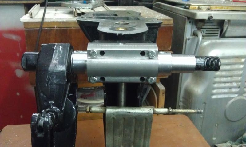

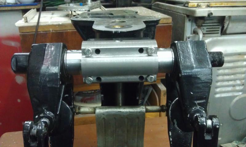

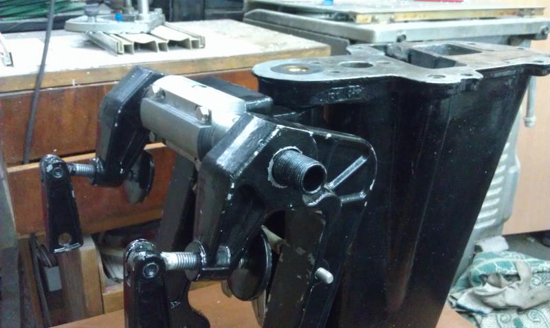

Сегодня таки забрал и собрал вот это
Спасибо Петровичу за идею, единственное, я решил сделать всю деталь подвески монолитной, без втулок, и работает она на родных сайлент блоках. Не очень мне понравилось решение , когда весь мотор весит на трубке, покумекали с товарищем и придумали такую штуку. При проэктировании была первостепенной задача- возможности установки любого вихря, без глобальных переделок. Однако струбцины сверлить пришлось, как не крути.

Всё класс :good: , но есть один нюанс.
Отверстие в струбцине должно быть ровное и соответствовать старому.
Потом туда нужно вставить кусок старого салентблока для свободной игры матора.
В противном случаи "труба" может касаться стенок струбцин.

Петрович, с замечанием согласен, окончательная дороботка струбцин, будет производится уже на собранном моторе и на транце, там под действием веса мотора, зазоры поменяются. Короче допилим позже :)

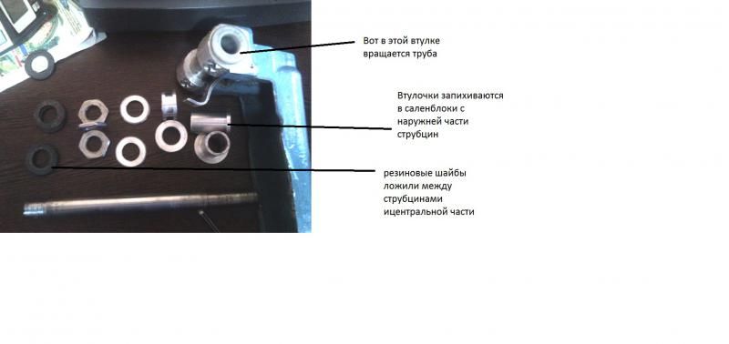

У меня на трубке есть гайка, пластиковая, на фото видно, она же играет роль сальника и обжимает трос, до полного зажатия. Видимо авторами на нее возложенна функция подтяжки хода троса, чтоб руль на ходу можно было отпустить.

этакие функции по фотке не видно!..... мартышка к старости слаба глазами стала......
а под весом мота резинки просядут и труба действительно ляжет на ухи..... надоть уеличивать отверстия, шайбы, и по гайке с каждой стороны....

Да шайбы и гайки. С одной стороны роль гайки выполняет гайка-сальник с другой обычная.
Но Мы устанавливали по две но тонкие.
Вот установка этих шайб и гаек привела к уменьшению
внутреннего размера между струбцинами(хотя и несущественного) для сохранения самой
длины "трубы".
