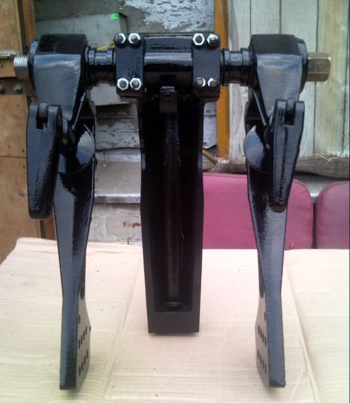

Ну вот свояли.
Может кому пригодится?
Может кто ещё варианты предложит.

Вот только какую идею начнёшь в мыслях вынашивать, а тут уже какой нить Петрович всё и сваял уже. Остаётся только сказать: "Отлично вышло, Петрович! Сразу видно руку мастера - основательно подошёл к вопросу, уважуха." За зиму есть мысля тоже воплотить в металле.

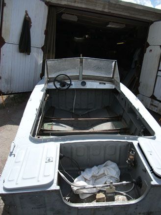

По твоему вопросу, Петрович - какие ещё могут быть варианты? Ты же штатную схему повторил. Тока пара вопросов: 1) Оставил ли демпфирующие элементы? Они на старой пластине были. На трубе бы тоже не лишними наверное будут. 2) Если имеются чертёж трубы или размеры, пожалста выложи тут. У мну померять негде. Думаю не я один благодарны тебе останутся. :)
MEDVED
03.04.2010
125
Кама,Сылва,Чус. г.Пермь
Разглядывал фото, сомнение закралось: на транец вешали? Помоему болтики крепления за транец задевать могут.
з.ы.: надеюсь я не прав.

Блин пол дня впихивал фото.
Второй вариант , хотя и первый был нормально

Наглядно очень необходимость такой замены ощутил при закрытии нынешнего сезона:
Рыбалка, температура -10*, достаточно 5мин. ехать не виляя рулём, как он встаёт наглушняк в задних роликах, обрызганный водой и прихваченный морозцем. Предусмотрительно взятого 2.5литрового термоса кипятка не хватило до вечера прихваты то тут, то там отогревать.
Лодки, конечно, разные, мне повезло меньше: Казанка с выносным транцем - всё управление за бортом. Ну и тросики постоянно по этим задним роликам перержавев ломаются и WDшка не спасает. А это уже опасно.
Плюс плавность и мягкость хода, минус(пропадёт) скрип в роликах, минус(пропадёт) болтанка в натяжных пружинах. Да и это современно, надёжно.
Не убедил? Ваше право...

Добрый день.
Не могли бы Вы на эскизе набросать размеры этого дивайса?
Хотелось бы увидеть фото, где все на лодке установлено.
