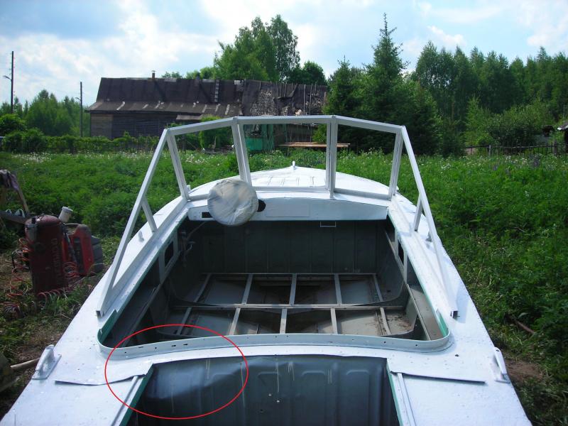

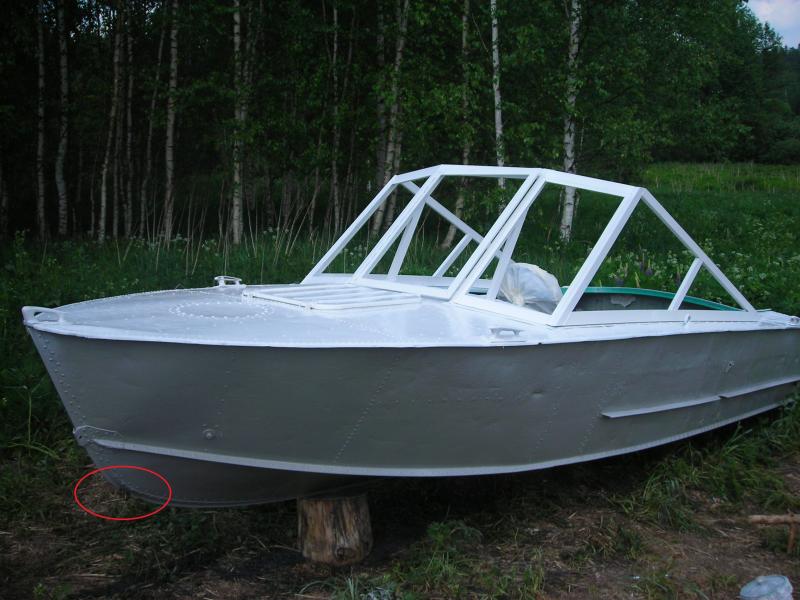

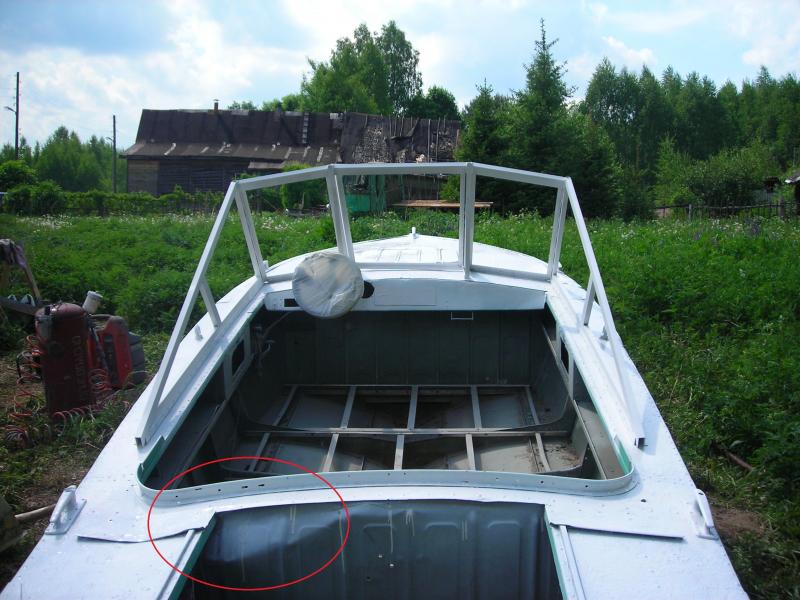

Друг художник щас разрабатывает проект цветовой гаммы кораблика

Зря ты боковые стекла не перенес на край борта. Калитка у тебя уже есть, по бортам ходить не придется. переделай пока не поздно, потом оценишь.

??????куда????
1 354
К краю борта. За рулем плечи развернешь, локоть будешь класть на получившуюся полочку. Места в лодке лишним не бывает

А можно о рамке стекла подробней?Способ крепления,калитка и т.д.Желательно с фото.Спасибо.

фотоотчет о проделанной работе
крепление вытяжные клепки . к борту уголок к уголку профиль все аллюминь калитка из Т образного профиля аллюминь стекла 3мм монолитный поликарбонат все на аргон свварке на природе под пЫвко и матюки

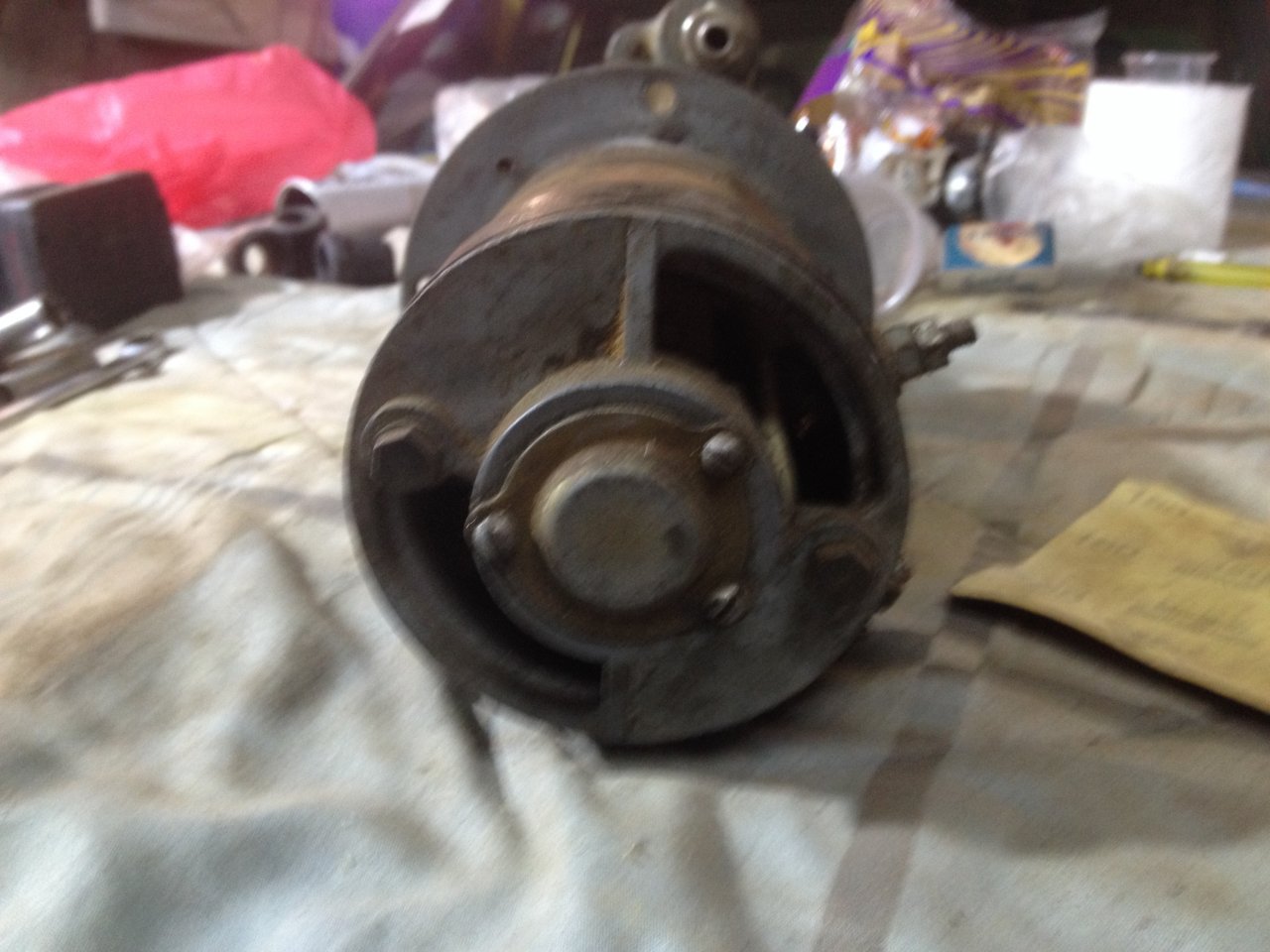

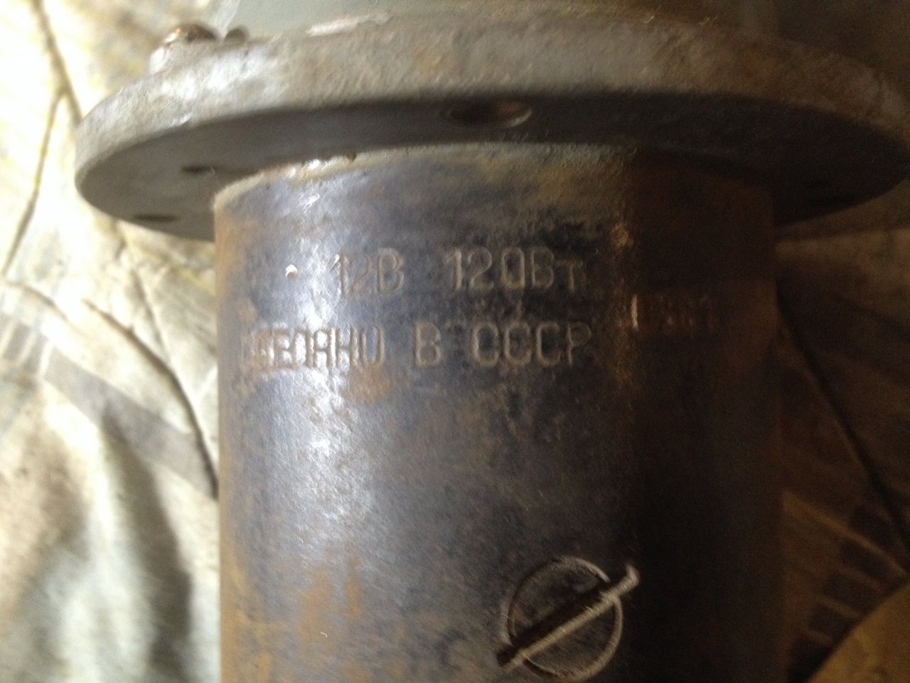

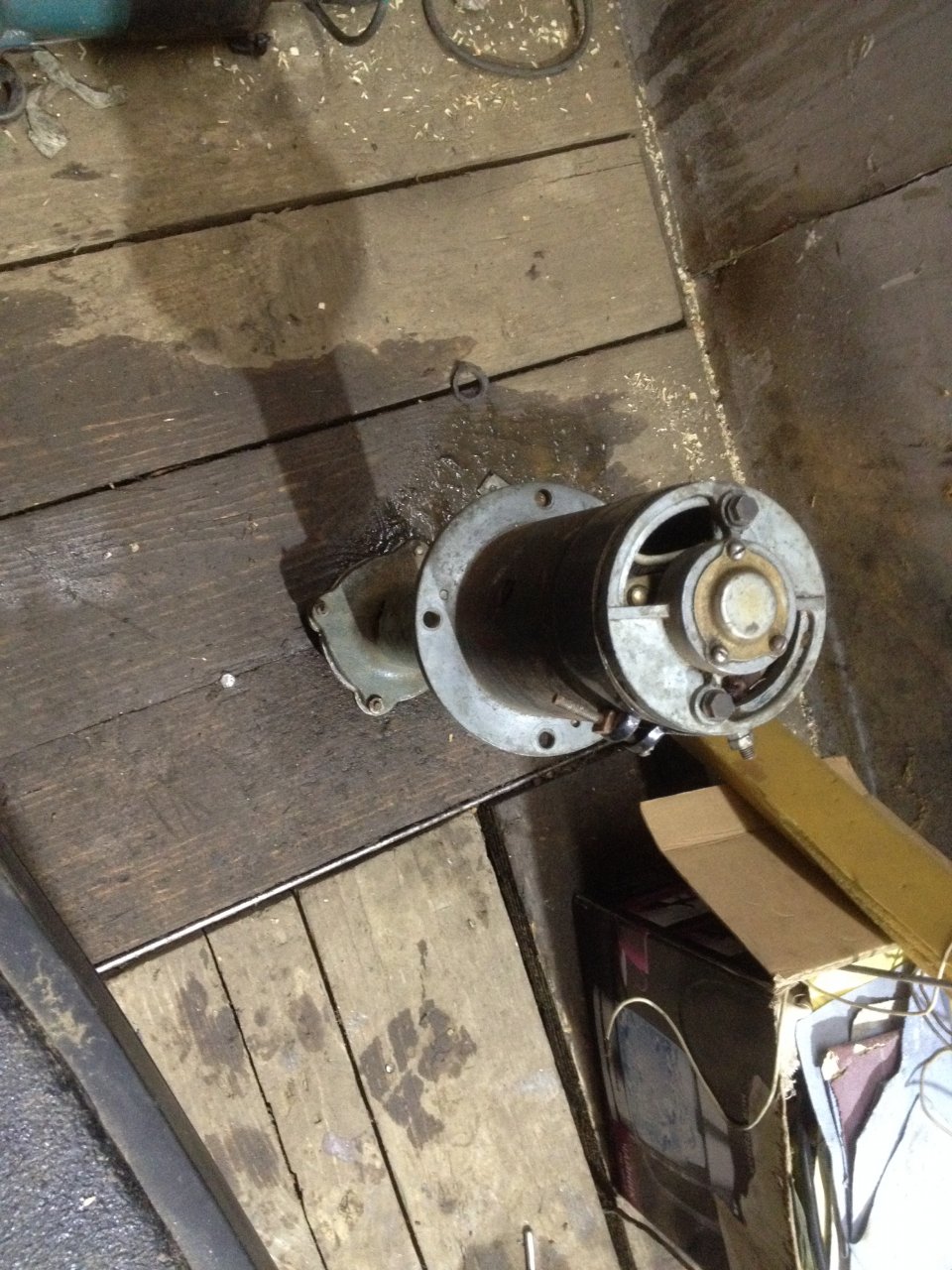

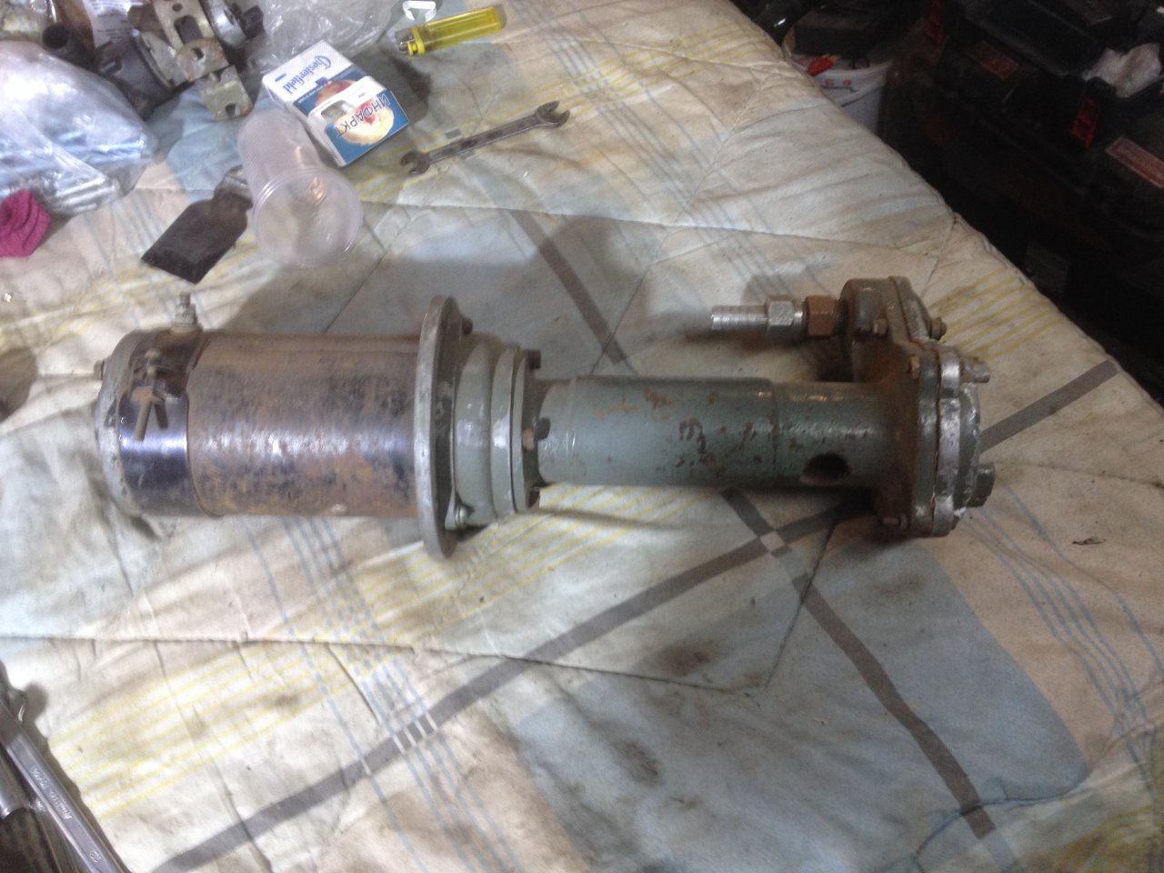

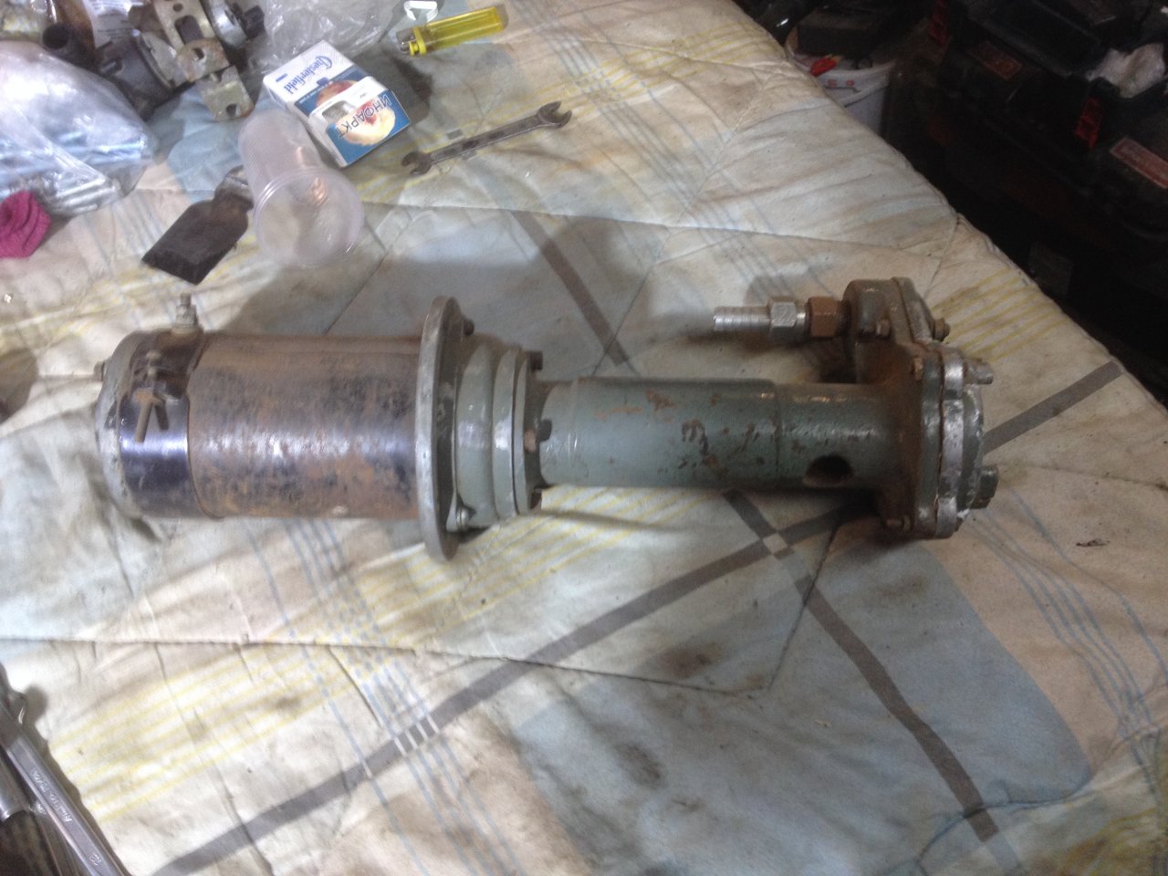

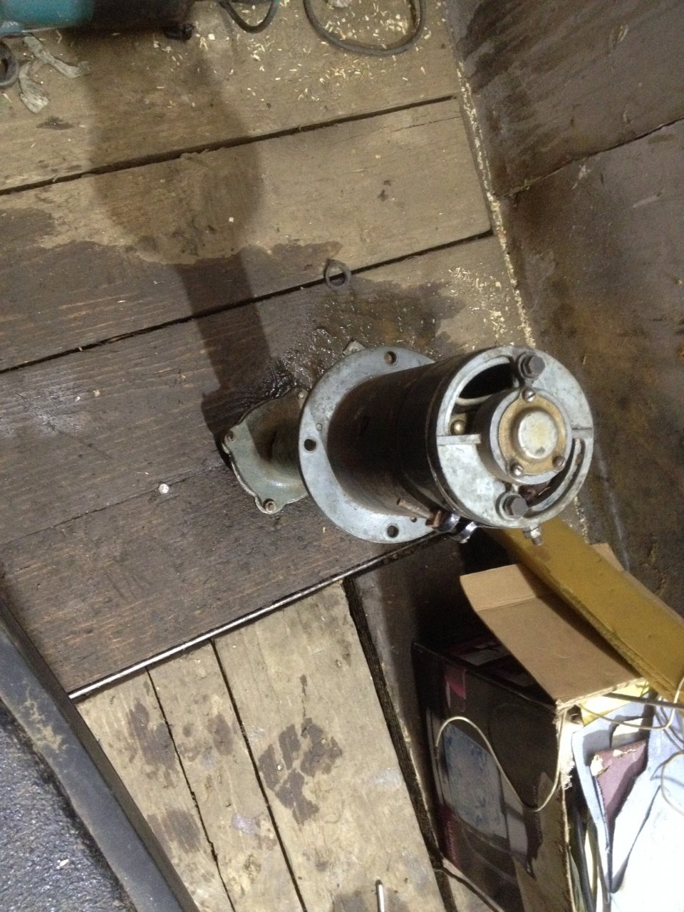

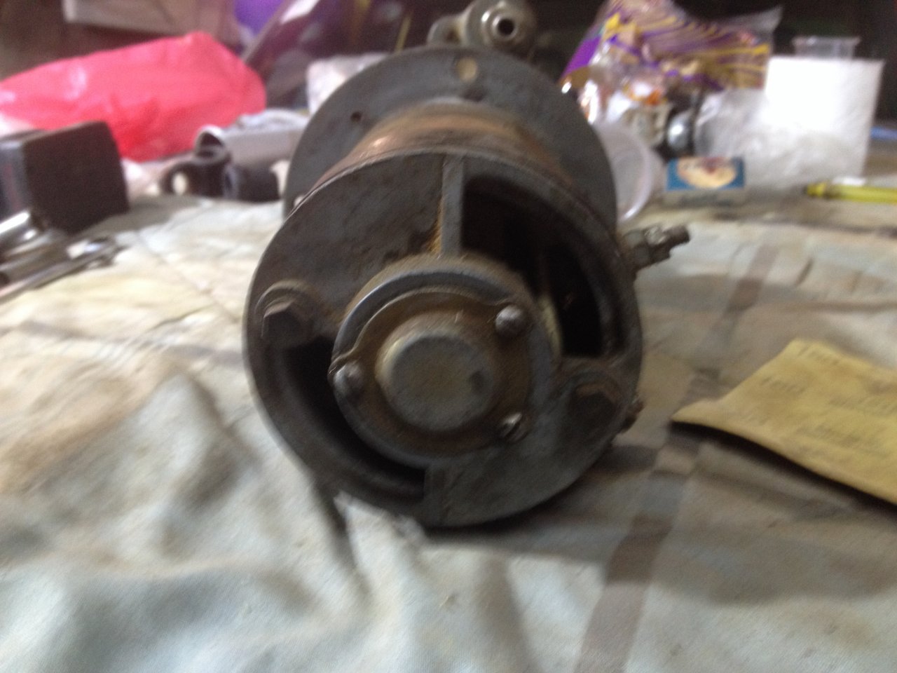

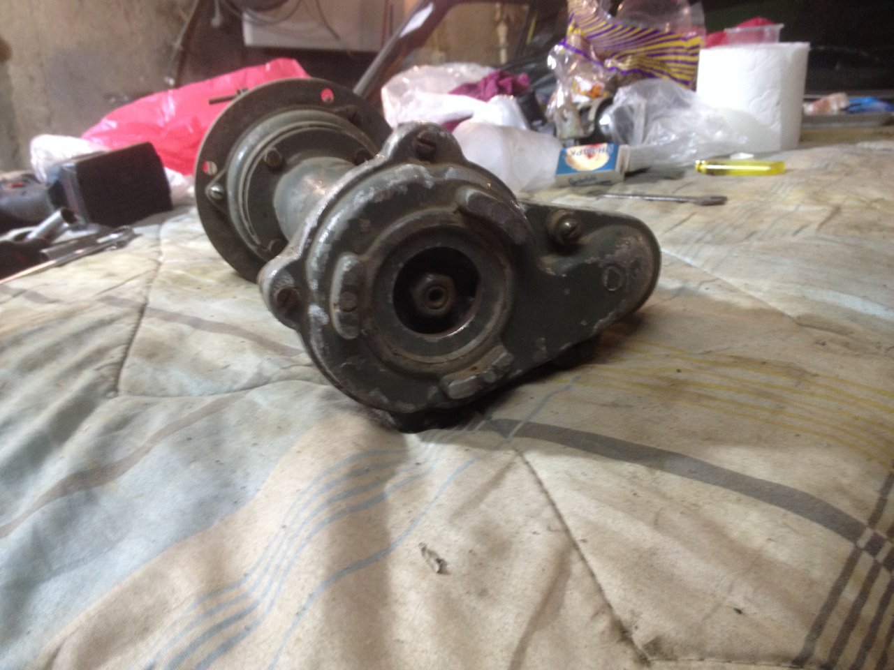

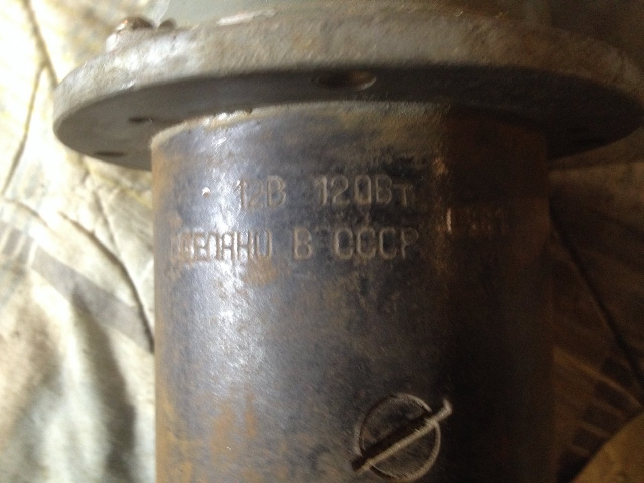

всем форумчанам доброго времени суток роясь в хламе нашел вот эдакую штуковину по сути насос но 12в мож от какого нибудь кораблика подскажите

Нутром чую что это насос для перекачки топлива. Скорее всего

Флянец на статоре наводит на такую мысль.

Сам насос это от станков , эмульсию в зону резанья подает, а в качестве эл.мотора уже стартер приколхозили, что бы от 12 вольт работал , в родном варианте там асинхронник.

Ну вот и разобрались.
