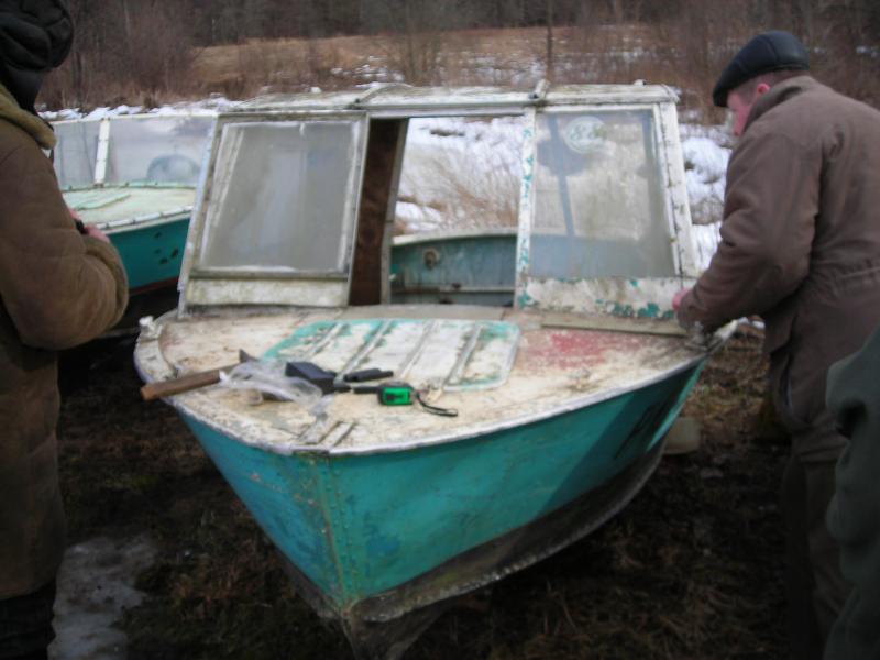

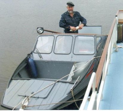

А, что?.. слани конечно отстой, но сама идея вроде ничего, и это именно Прогресс-2 :yes:
shalagin
05.08.2012
1 806
258
г.Сыктывкар
Ветерок-8м
ИМХО лучше отреставрируй всё как есть и управление выведи на край рубки, будет оч даже гут, т.к. Прог любит кормовую загрузку
С расположением рубки и ДУ согласен, у друга была подобная конструкция, с В-25 не отставали от Прогресса с В-30. А вот саму рубку надо сносить, фанера совсем плохая, и делать новую. Или, если возможно, купить и приспособить рубку от П-4Л.....Работы конечно непочатый край,...сначала разберитесь с герметичностью, для этого корпус надо спустить на воду примерно на сутки.

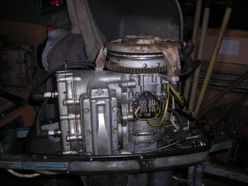

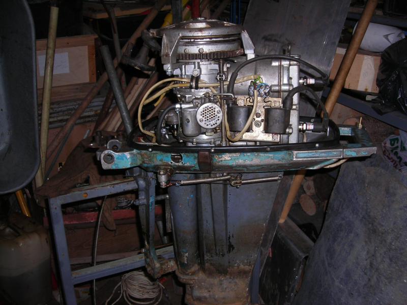

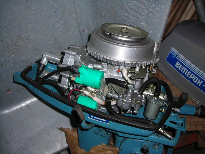

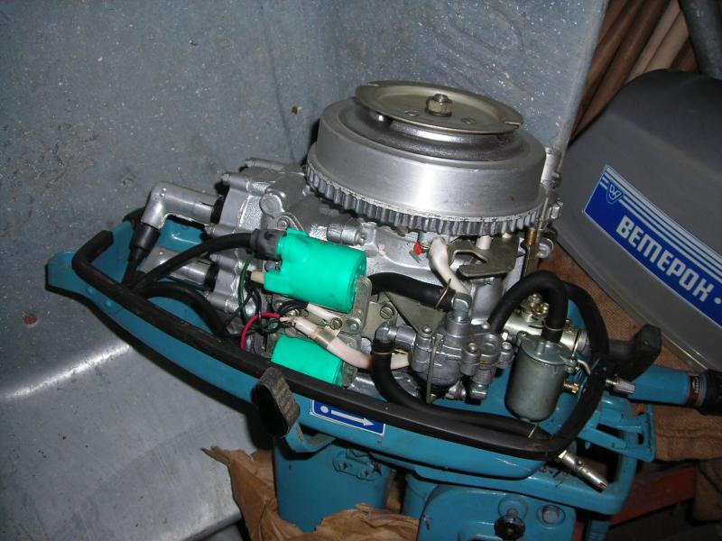

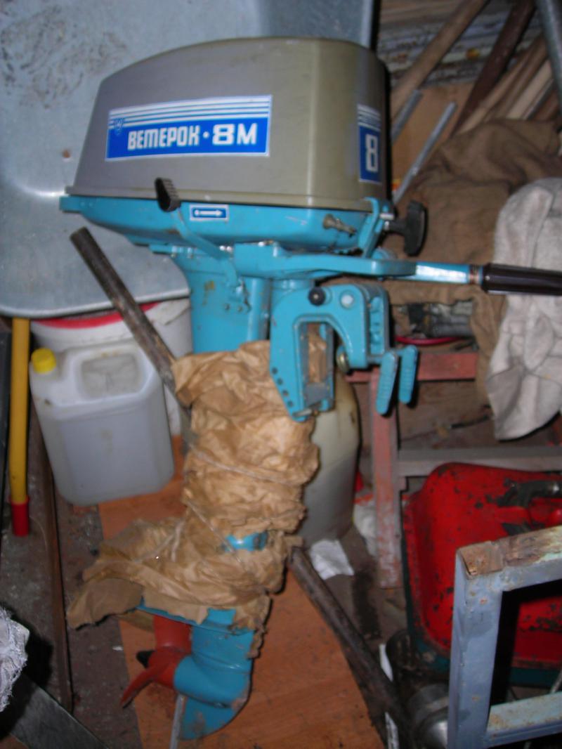

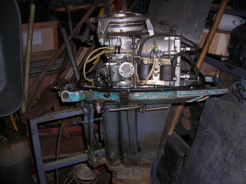

а это его сердце и запасное сердечко
Ветерок - игрушка! :good:

на этой неделе буду запускать оба не могу найти бендикс

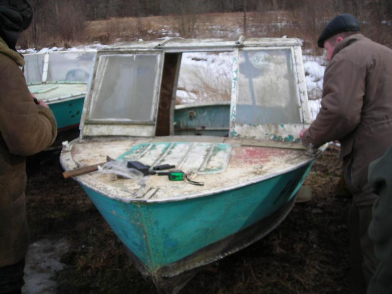

А какой смысл был покупать Прожиг с рубкой чтоб потом ее срубать??? Лучше продать и купить без рубки. А в твоем случае, мне кажется, нужно рубочный вариант оставлять, согласен с Димой.
Вован Бармалей
22.02.2014
349
Карелия
Вован
Казанка 5м3, Воронеж(2шт).
Suzuki df20s, Tohatsu mfs18b2, Tohatsu 9.8(2шт), Sea pro 9.8
Согласен с дядьками! Реставрируй рубку! Красавец будет! :good:
сергей ремизов
24.02.2014
915
112
Прогресс2
вихрь 30. Нептун 25
она полный хлам переделка дороже встанет уже все пересчитывал раз 10-20 тоже в начале не хотел заморачиваться
Тогда один выход: купить занедорого у Юры(с494) палубу с люком от Прогресс-2 и восстановить капотную компановку... он как раз её сейчас продаёт http://forum.motolodka.ru/read.php?f=4& ... ply_216407 ;)
сергей ремизов
24.02.2014
915
112
Прогресс2
вихрь 30. Нептун 25
так у меня люк стоит мы из них на веслах ходим
Серёж, у тебя отсутствует часть палубы :eek: ... и люк не на своём месте, а на месте гермоотсека :pardon:

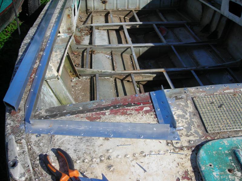

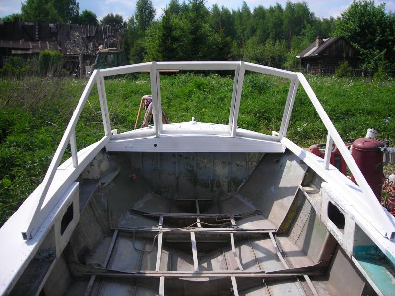

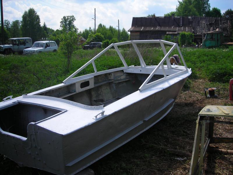

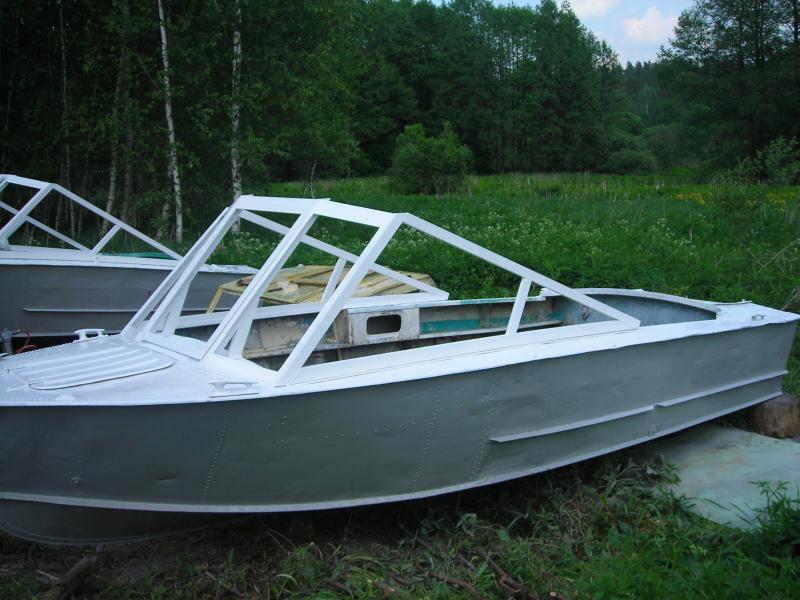

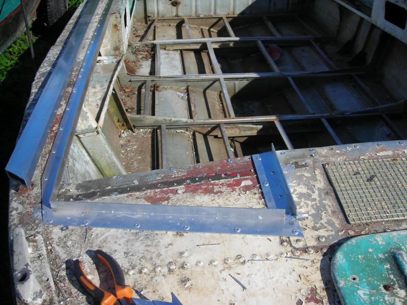

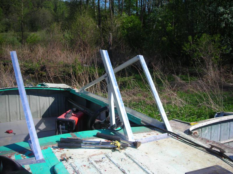

фотоотчет о проделанной работе
