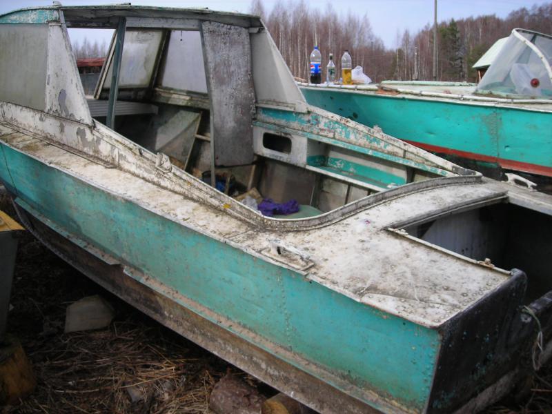

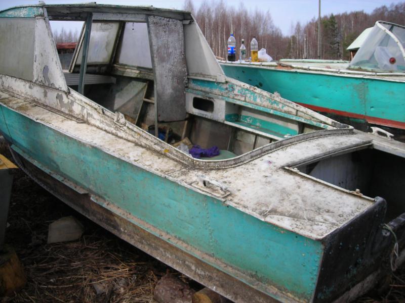

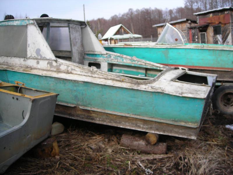

мой корабль срочно готовлю к покраске и полному тюнингу

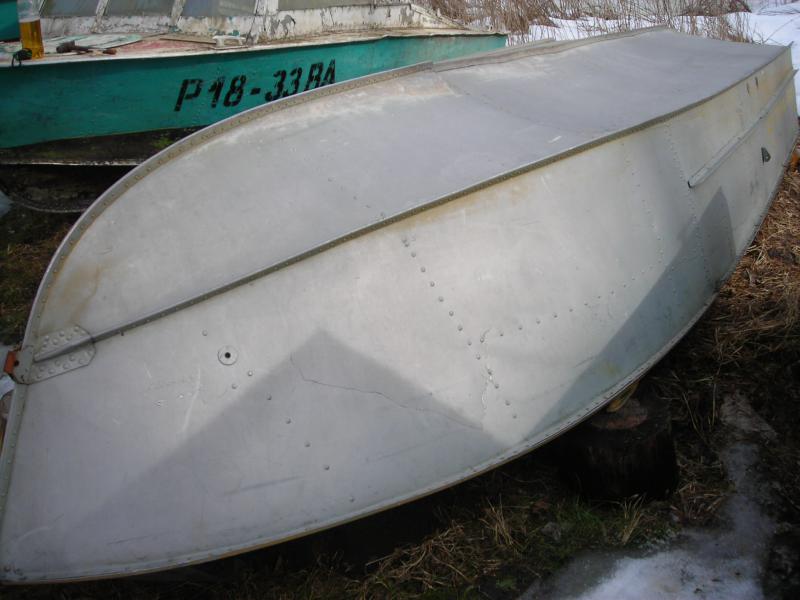

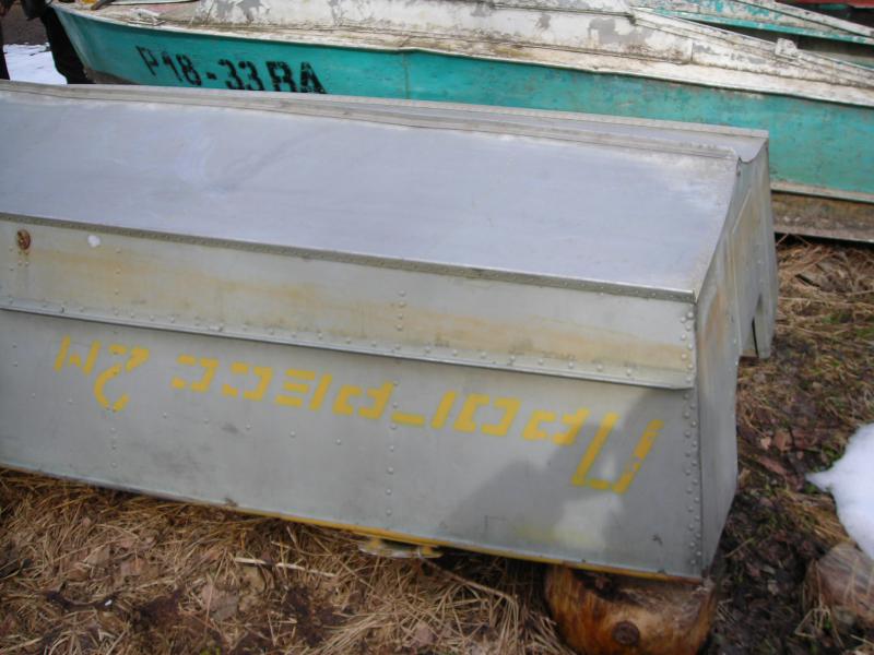

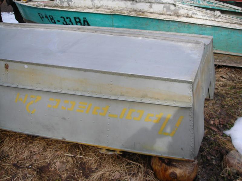

А рядом корпус от Прогресса-2М в родной краске!!!!!!!! И похоже без дела валяется.Ну а с твоим работы ой как много...

п 2м из Ярославля притащили за 5тыр

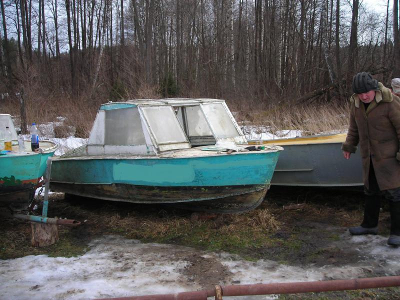

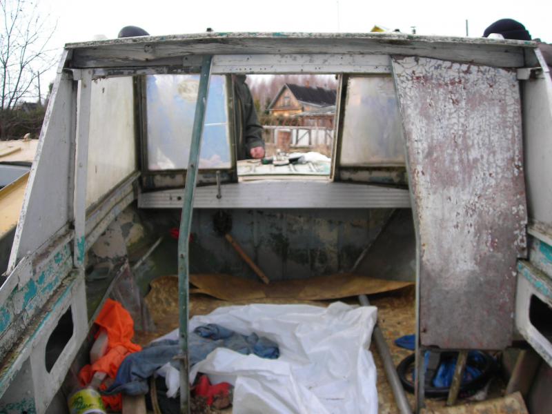

да а дел вагон рубку срубать новое стекло тент рулевое дистанция покраска думаю в месяц уложусь

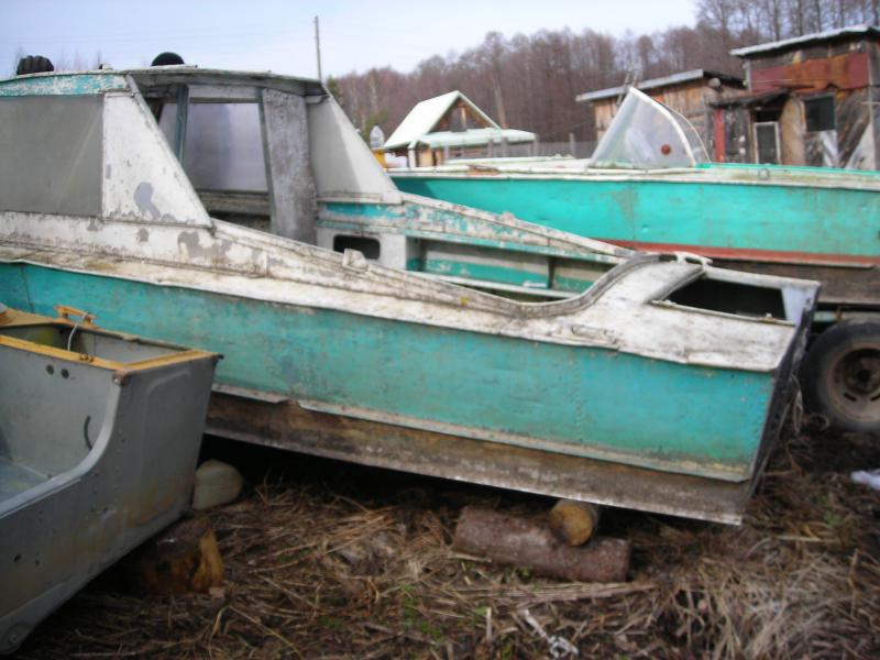

Re: Покраска лодок из алюминиевых сплавов
сергей ремизов сказал(а):

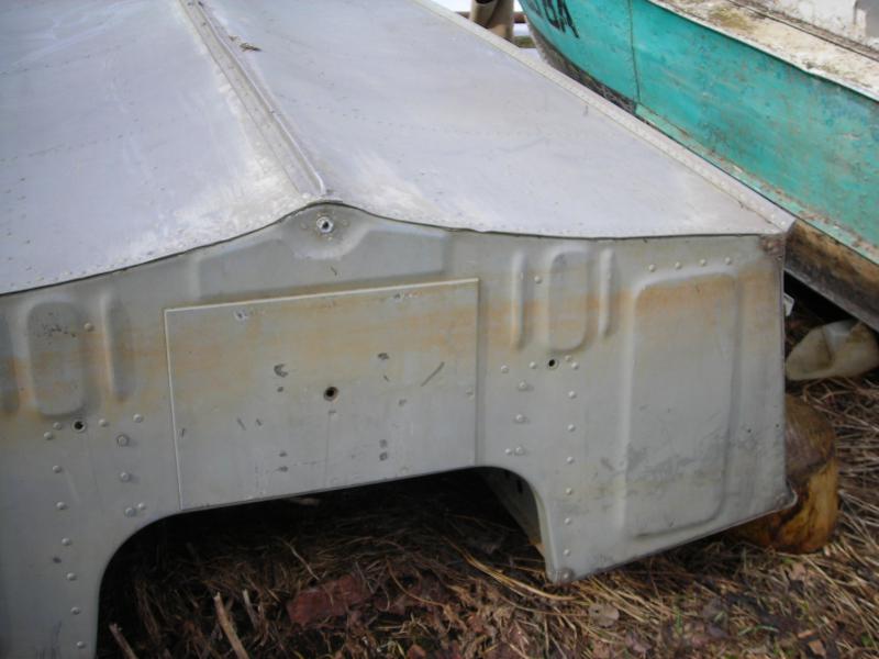

п 2 из Ярославля притащили за 5тыр

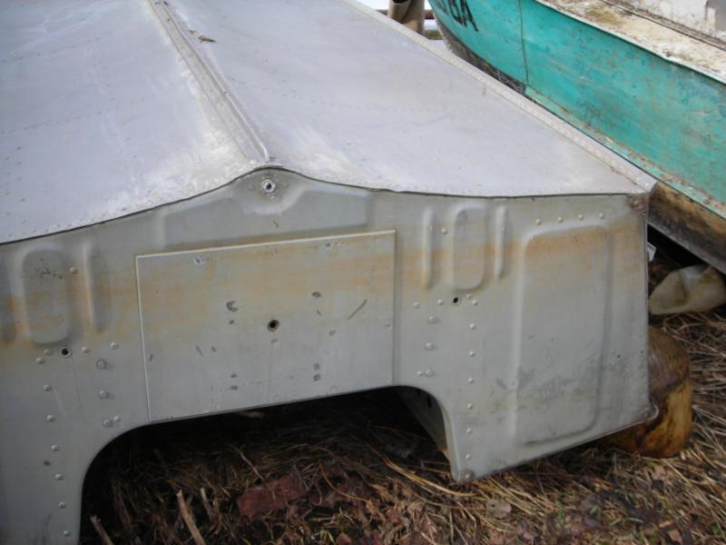

Такое ощущение глядя на идеальное состояние транца этот Прогресс даже Вихрей не видел

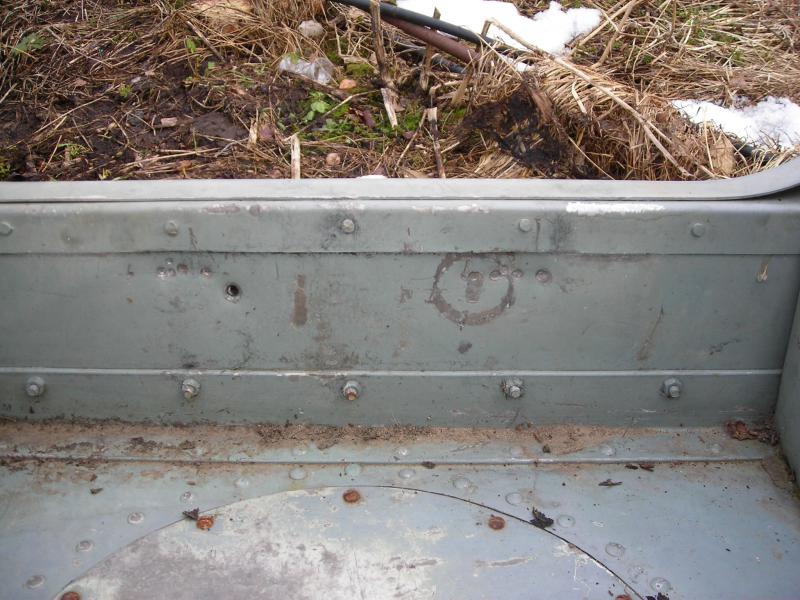

видел раз в год начиная с 1983 даже транец болтом без шайбы прорезали странно транец пустой
Боюсь огрочить, но это не П-2, а П-2М :pardon:
На транцевой доске "продавлины" от пятаков :yes:
Пятаки поотлетАли, крепили непосредственно штоками, без подкладок :(

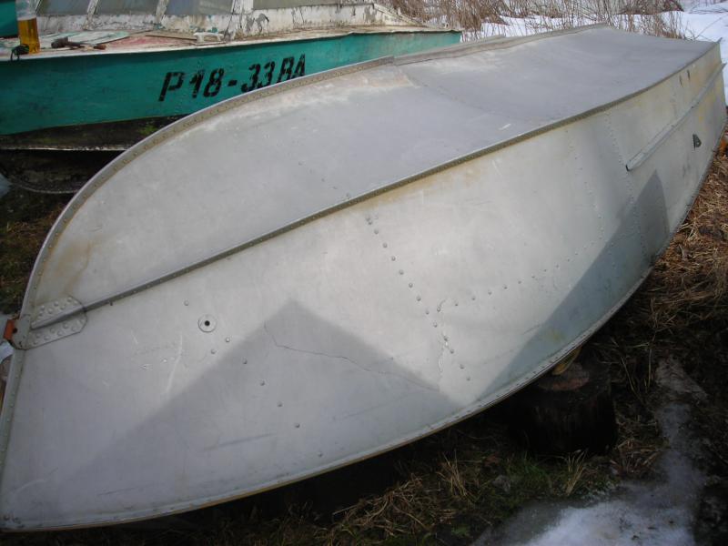

Дим а почему огорчить? Чем это 2 лучше 2М

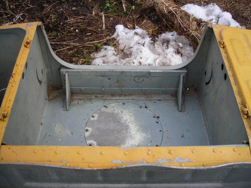

Не хуже,а я бы сказал что П-2М удобней.Наличием самосливного рецеса и задними рундуками.А вот то что этот П-2М не Куйбышевский,а Оренбуржский это хуже.

В Куйбышеве П-2М не выпускали, только П-2, так вот у Куйбышевских лодочек с ходовыми качествами всегда всё было гут, а у Оренбургских П-2М проблема - рытьё носом, почему? - никто ещё внятно объяснить не смог, но это неоспоримый факт подтверждённый многими владельцами(ИМХО проблемы из-за изменения технологии и штампов, у П-2М киль не тавр, а накладка "а, ля Казанка")...
Я пользовал Оренбуржский П-2(без М) - отлично ходил под Вихрь-М, а П-2М меня слегка разочаровал, хотя любой груз вытаскивал на глисс так-же легко, да и гидрошайбы помогали :yes:

Дим,может я что и напутал,но какая накладка "а ля казанка"? По носовому килю,различая да,а дальше как у других.Про косяк на штампах ,наглядно "просто Андрей" в какой то теме подробно с картинками рассказал.Как то так.

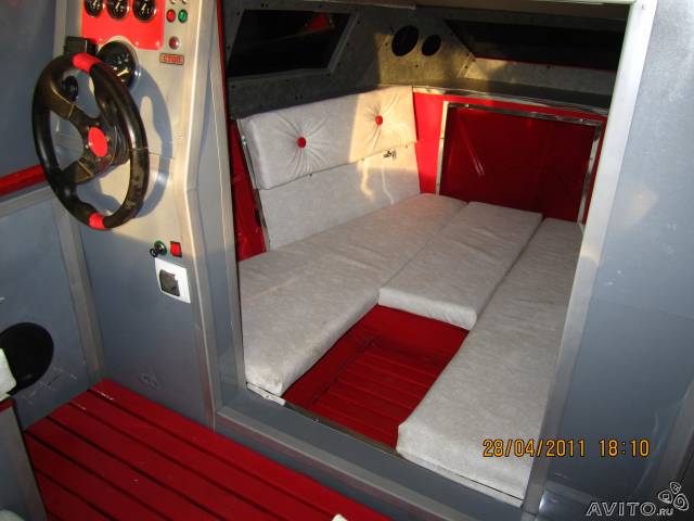

помогите хочу сделать красавицу из п2 верхние фото какие предложения (бюджетные) рыбалка охота плм вихрь 30 рубку срубаю!

Это дело вкуса и твоих финансовых возможностей.Забиваеш в поиск "фото тюнинг Прогресс-2" и выбираешшшшшшь долго и нудно!Долго и нудно потому что вариантов просто МОРЕ.
докер сказал(а):
Дим,может я что и напутал,но какая накладка "а ля казанка"? По носовому килю,различая да,а дальше как у других..
Вот как раз из-за этой накладки на форштевень и вся фигня(изменение процесса) :(
Молодец ёмоё!... а как восстанавливать палубу и переборку собираешься?... они ведь у тебя отсутствуют как класс :unknown:

вопорс !

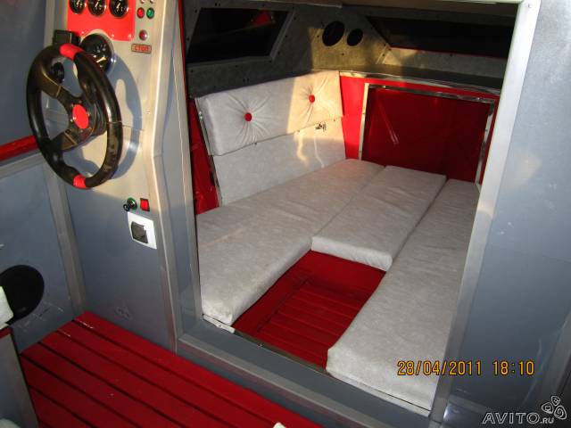

ИМХО лучше отреставрируй всё как есть и управление выведи на край рубки, будет оч даже гут, т.к. Прог любит кормовую загрузку :good:
Что нибудь типа такого:
:good:
