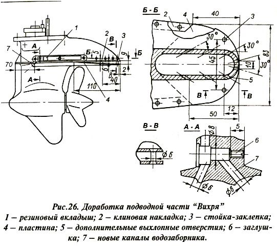

P_Petrovich сказал(а):
Pilot-by сказал(а):
Денис29, а вот это вопрос, у тех что поновей так этого клюва нету вроде, там заборник воды спереди...
Это прежде выхлопная, а потом уже забор воды.
А как всетаки сделать забор воды, если спилить выхлопную трубу. И проставка между корпусом редуктора и винтом обязательно нужна или можно без нее ?

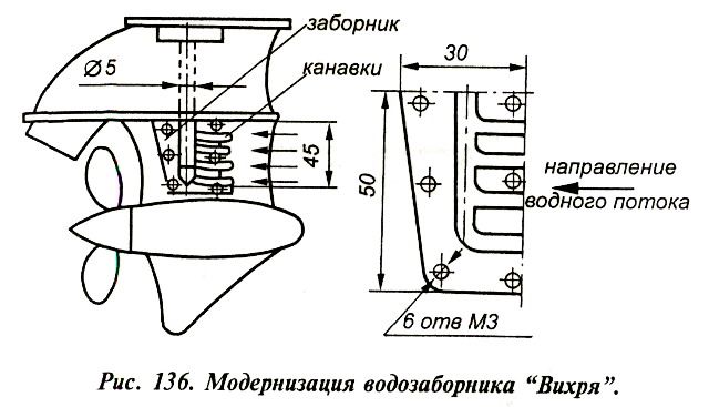

У меня на редукторе нет смотровой планки, как засверлиться чтоб попасть куда надо?
P_Petrovich
12.09.2010
72
Украина-Чернигов
Есть вариант:
3.6. Доработка водозаборника
Как известно, забор охлаждающей воды на "Вихрях" осуществляется непосредственно за гребным винтом. Поэтому при эксплуатации моторов на водоемах, где много песчаных отмелей песок быстро разрушает крыльчатку и корпус помпы.
Избежать этого можно, сместив водозаборник на боковую поверхность корпуса редуктора ниже антикавитационной плиты
Для этого из нижнего основания корпуса помпы нужно просверлить отверстие Ø 5 мм таким образом, чтобы половина диаметра сверла вышла на боковую поверхность корпуса редуктора ниже антикавитационной плиты. На длине 45 мм стенка в литье составляет 2,5 мм (вся толщина стенки корпуса в данном месте равна 5 мм). Это отверстие является основным каналом, который четырьмя полукруглыми (К = 2,5 мм) канавками соединен с каналом штатной системы охлаждения.
Заборник делается из нержавеющей стали толщиной 0,8 мм с ответным рельефом полуканавок К = 2,5 и прикрепляется к корпусу редуктора шестью винтами МЗ. Таким образом, получаются четыре канала диаметром 5 мм, через которые происходит забор воды.
  • 37,7 КБ Просмотры: 2 568
