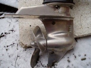

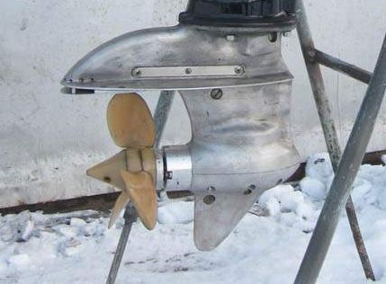

А за выхлопную трубу винт не будет задевать если сместится на 2,5 см ?

Интересный вопрос, у меня на корпусе редуктора выхлопной патрубок спилен вообще... Но думаю мешать винту он небудет, а Вы уважаемые жители форума, что скажите.

Денис29, а вот это вопрос, у тех что поновей так этого клюва нету вроде, там заборник воды спереди...

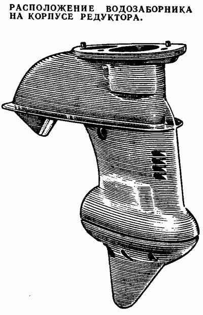

Это прежде выхлопная, а потом уже забор воды.
