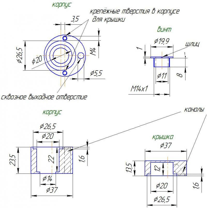

Сделал чертёж, кому интересно......
Вроде ничего не упустил.

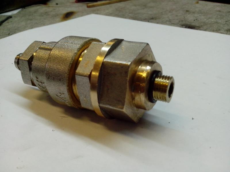

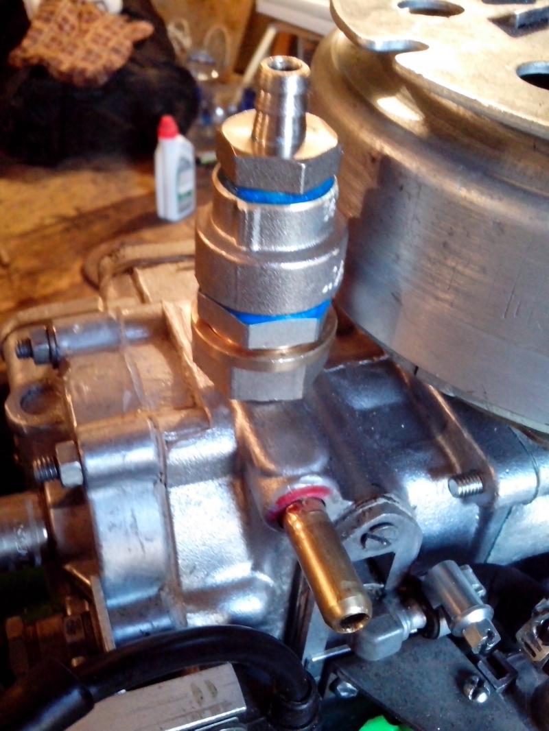

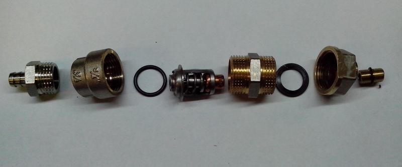

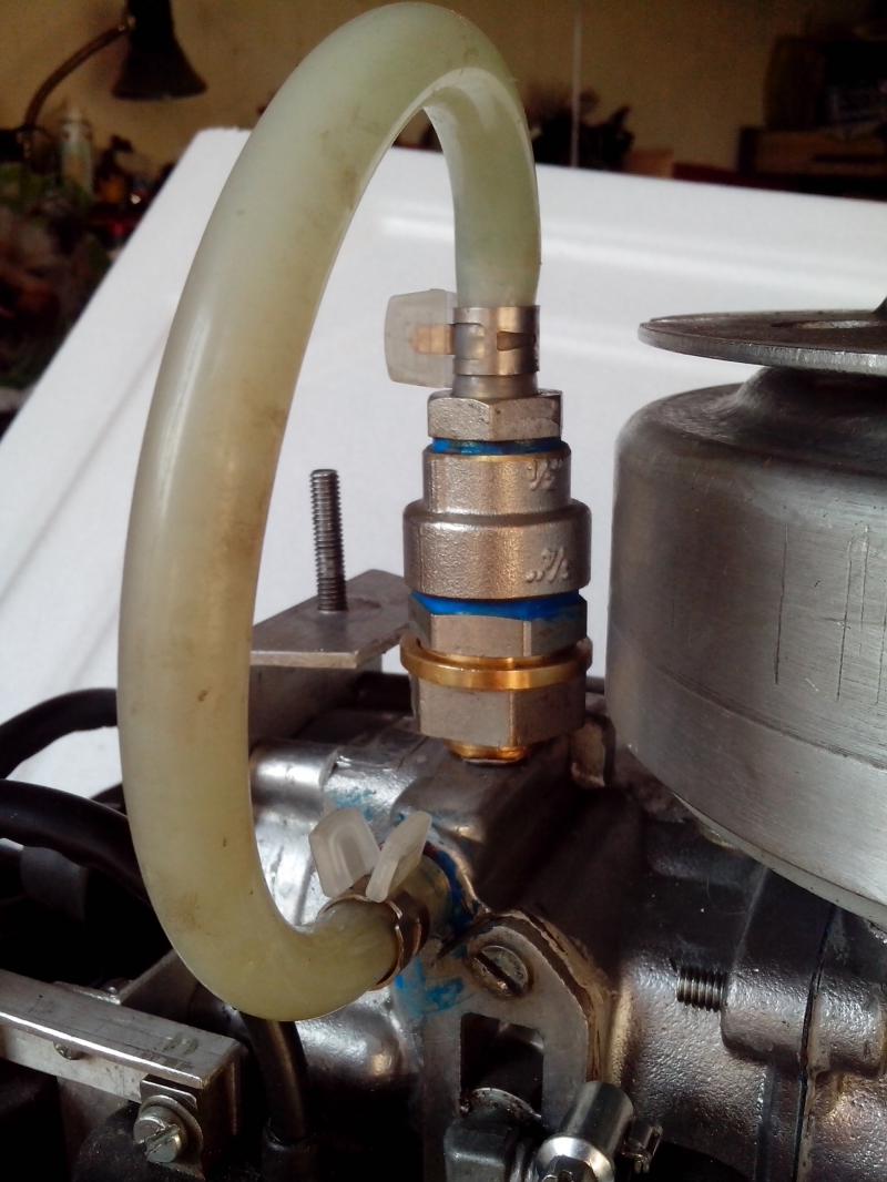

Тоже себе поставил на Ветерок термостат, но только обошелся без токарки - использовал сантехнику всякую (не так красиво как у автора, но можно сделать на коленке), вчера испытал на воде, понравилось. Спасибо за идею!
nik2
15.09.2013
103
Jetmar 310
Ветерок 8М, Honda 2,3
Фото в студию!

UStas68 сказал(а):
Тоже себе поставил на Ветерок термостат, но только обошелся без токарки.....
Молодец!!!! ;)
