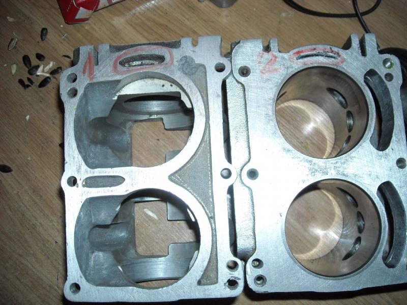

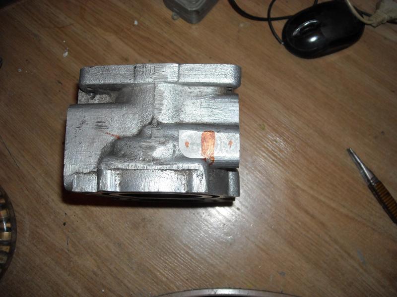

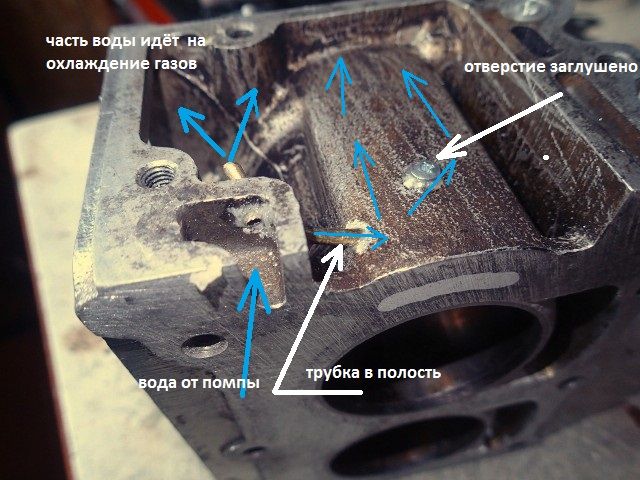

IGNAT хочу с вами посоветоваться! речь пойдет о термостате на ветерок 12. для начала я сделал площадку на блоке и мысли мои таковы! на фото заштриховано красным - я ставлю туда перемычку с алюминиевого стержня и в то же время эта перемычка будет у меня являться крепежом самого корпуса термостата.то есть будет просверлено отверстие и возможно через прокладку корпус будет крепиться и прижиматься на болты. точки это вход воды и выход после термостата. нужно еще что дорабатывать в каналах охлаждения или в таком виде все будет пучком. немного наперед. я еще толком не знаю как будет крепиться корпус термостата потому как пока не соберу и не установлю маховик с венцом для эл стартера вариант крепления корпуса термостата повис в воздухе. да в моем варианте заглушка ставиться на место. :(

Завтра рассмотрю в гараже блок В-12 и тогда определим, самое главное посмотреть есть ли сливное отверстие в дейдвуд из рубашки нижнего цилиндра. На В-8 точно есть и его надо заглушить.

понял! на восьмом тоже буду делат позже но это вроде выше есть. глянул ща блок12ого вроде слив только с охлаждения выхлопа где надфили торчат а водяная рубашка цилиндра на рисунке 1 и 2 там тупик.

Отверстие в нижней части блока цилиндров В-12 тоже есть. И его надо заглушить, иначе вода проходя через глушитель и канал охлаждающий зону свечей в головке блока будет сливаться в дейдвуд, другая часть пойдёт в рубашку головки и цилиндров, только там уже поток будет зажиматься термостатом. Вот моя же фотка с первой страницы. В общем всё надо сделать так, как я и рассказывал в начале темы.

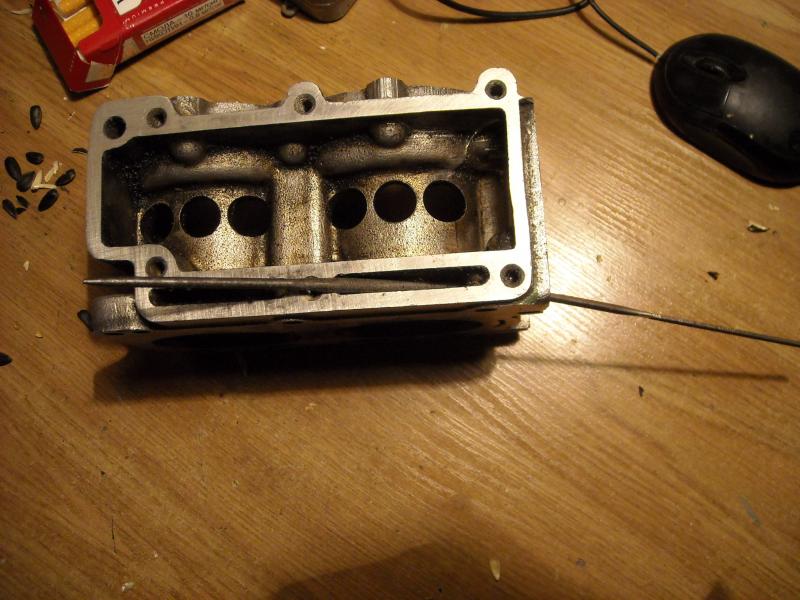

Константин! сегодня вооружившись стальной проволочкой налобным фонариком и лупой разобрался блин в вашей помощью со всеми" дырочками" что куда течет и что куды вставляется :D эт имено по 12му ветру! родился один вопрос и одна рекомендация! на фото трубочка которая идет на отбор воды непосредственно в выхлоп( верхняя)- не будет ли давлением выхлопа через эту трубченку пождимать напор воды? все же напор выхлопа нехилый! и порекомендую кто будет делать все эти процедуры с термостатом и перепускными трубочками все же применять алюминевые трубки потому как медь и ее сплавы ой как не дружать в природе с алюминием. благо трубченки не длинные и их можно сделать на станке просверлив любого калибра.

Ну не знаю, у меня нормально всё, правда выхлоп на малом газу выходит только в отверстие в дейдвуде, родное заглушено, а новое просверлено повыше. Вода отлично попадает в двигатель, завоздушивания выхлопом нет и в помине. Т.е. давление в дейдвуде на самом малом газу минимально благодаря выхлопу в атмосферу. Сейчас мотор у меня разобран, коррозии за два сезона в местах контакта трубок и алюминия блока нет. С термостатом тоже порядок.

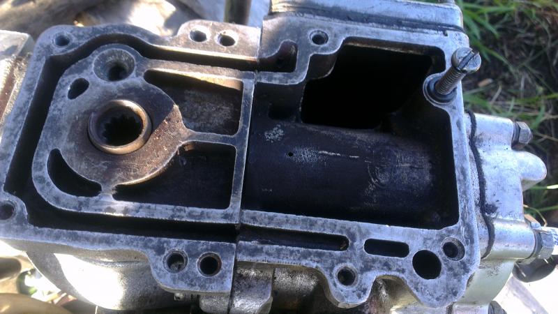

У меня вопрос, каким образом вода попадает под крепежный винт, который я оставил на снятой голове? Его видно на фотографии. Если выкрутить, запустить в контур воду и продуть, то из этого отверстия тоже идет вода... Где-то пробой? Воды на контрольке естессно нет, вода заходит под голову - дальше где-то непорядок.))

Скорее всего слишком глубоко просверлено отверстие под винт крепления, вскрыв таким образом рубашку охлаждения. Заклеить думаю больших трудностей не составит.

Но оказалось, что это отверстие предусмотрено для полного слива воды по Фибштейну. Где еще может быть потеря напора воды? Уже убился об стену... Покоя вопрос не дает)))

в помпе, где же еще

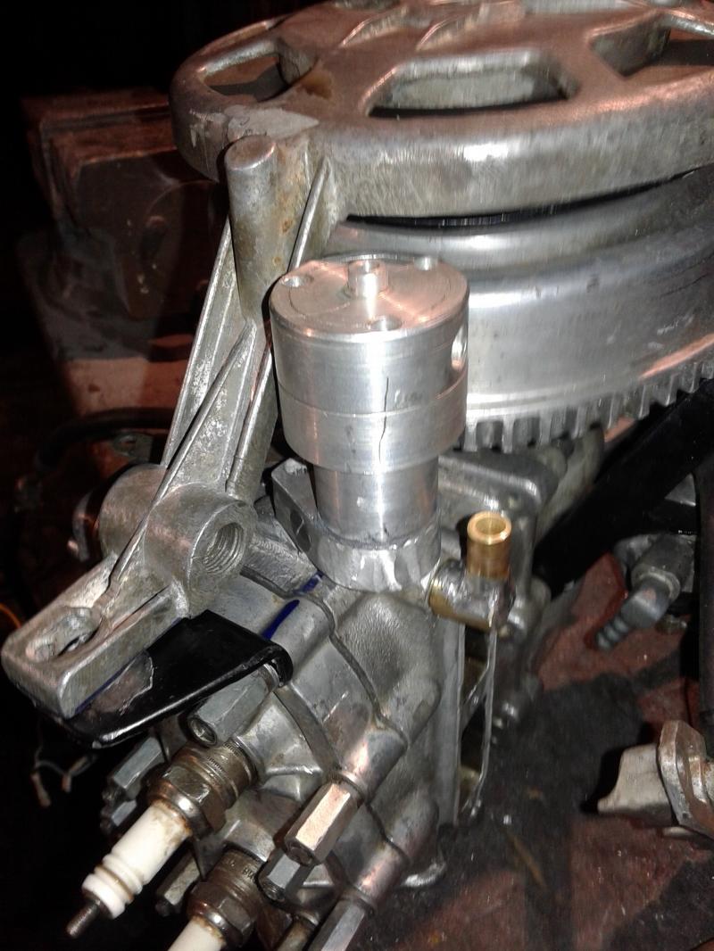

.Приветствую.вот моя конструкция-точнее моя версия

Хороший вариант. Загонял заглушку в канал картера правее того места, где нарезана резьба под корпус термостата?

заглушка вкручена под щтуцером бронзовым. сначала загнал заглушку на фиксатор резббы,потом вкрутил щтуцер

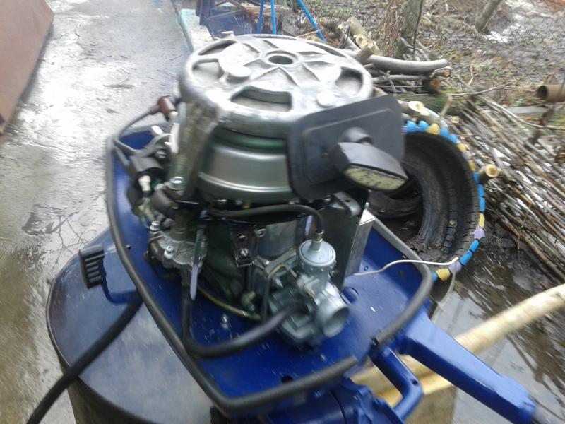

scoryc изменял что нибудь с водяными каналами в связи с установкой термостата или все оставил как есть?не считая заглушки в канале для разделения воды до и после термостата. и как работает карб такой и сколько в нем дифузор диаметром от крышки клапаной?

Изменял схему охлаждения по фоткам Игната. только ту трубочку что делает сброс воды в дейдвуд загнул в низ. чтоб если вода не идет с термостата, то из контрольки тоже не шла, а если так как у игната-то воду завихряет в дейдвуде и она попадает в контрольку. у Ината стоит датчик температуры-а у меня нет, поэтому мне нужна контролька.
По поводу карба-дифузор там овальный, в самом узком месте-16 мм.жыклер рассверлил до 0.9 мм
