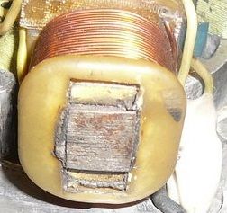

Зажигание взято с рук,видимо старый хозяин снял его по причине который указан новым владельцем.При покупке бэушного зажигания нужно очень хорошенько осмотреть его. Первое чтобы сердечники на катушках не были потерты магнитами от маховика.( это происходит в результате разбалтывания крепления зажигания или разбивания посадочного места подшипника под маховиком № 205 ),второе изоляция на проводах катушек зажигания не осыпалась и не было ударов и потертостей,третье кулачки, на них бывают стерты текстолитовые подушечки которые бегают по эксцентрику маховика,это можно проверить легко:-снять кулачек поднести конец отвертки под шлиц плоской стороной к рабочей поверхности ,если заклепка в плотную будет прижата к отвертке или будет очень маленький зазор то искра при разряде конденсатора будет уходить на корпус,на малых оборотах мотор может работать не устойчиво а при включении тяги реверс мотор будет просто глохнуть подушечки прерывателей не должны иметь большой выработки сколов и глубоких углублений контакты должны быть паралельно друг другу и и смыкаться без явных перекосов . Если высота текстолитовой подушечкине полностью стерта и есть небольшой зазор высоту заклепки можно убрать надфилем чтобы заклепка не терлась об эсцентрик махавика,четвертое если на зажигании конденсаторы не выносные а стоят на штатном месте то следует под конденсатором и под хомутиком протереть на чисто что бы не было замасливания и грязи минус кондесатора должен хорошо сидеть на корпусе,такую же работу нужно выполнить и с катушками зажигания ,отвернув 2 винта приподняв катушки удалить всю грязь

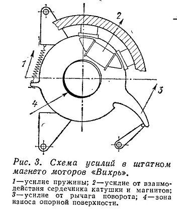

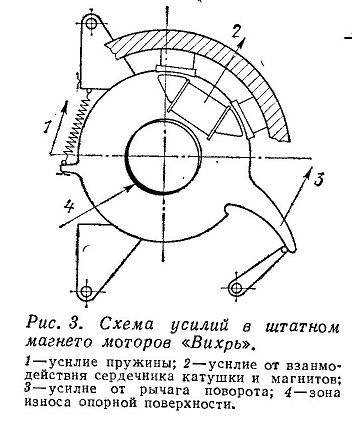

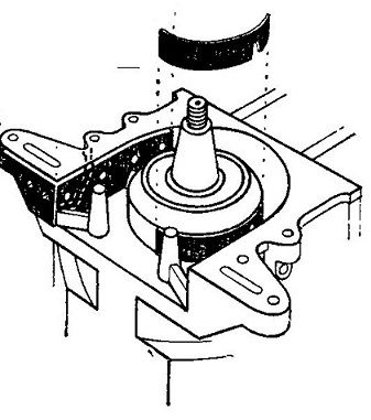

Вячеслав сказал(а):
Да,тут не всё просто!
Заменив магдино,прикрутив сигменты(2 пяточка которые его держат),надо проверить магдино на люфт,если он есть(люфт),зазоры в контактах очень трудно будет настроить(он зазор,при повороте магдино будет меняться)-мотор никогда не будет работать.
Сигменты-пяточки,могут быть разной высоты,надо добиться что бы магдино свободно вращалось,но не подклинивало!
Добавлю. Люфт возникает при износе крышки картера (поз. 4 на рисунке). Один из признаков люфта, если на торцах сердечников катушек есть следы касания от магнитов маховика (см. фото). Естественно, для этого надо смотреть родное магдино, а не новое. Как лечить люфт, есть инф-я на форуме и в книге Страшкевича.
Максимальный зазор в прерывателе 0,35мм. А односторонний зазор между башмаком магнитов маховика и магнитопроводом катушки 0,5мм. То есть. если из-за односторонней выработки шейки верхней крышки картера начинается касание магдино о магнит, значит болтается как минимум на 0,5мм. Двигатель начнет барахлить даже при величине зазара в прерывателе 0,4мм, но цеплять не будет. А при люфте 0,5мм (или сдвиге) двигатель будет работать с перебоями, а то и вообще не будет. Изменение зазора в прерывателе на 0,1мм меняет опережение зажигания на 2мм. то есть при люфте 0,5мм опережение на одном из цилиндров будет не 5мм, а 9мм. Поэтому, безусловно, люфт срочно надо убрать и проверить сам маховик: если цепляет не за все магниты, значит нарушена саосность оси конуса маховика и оси магнитов. Вывод делайте сами. И вообще, это уже подробно обсуждалось в теме про маховики.
