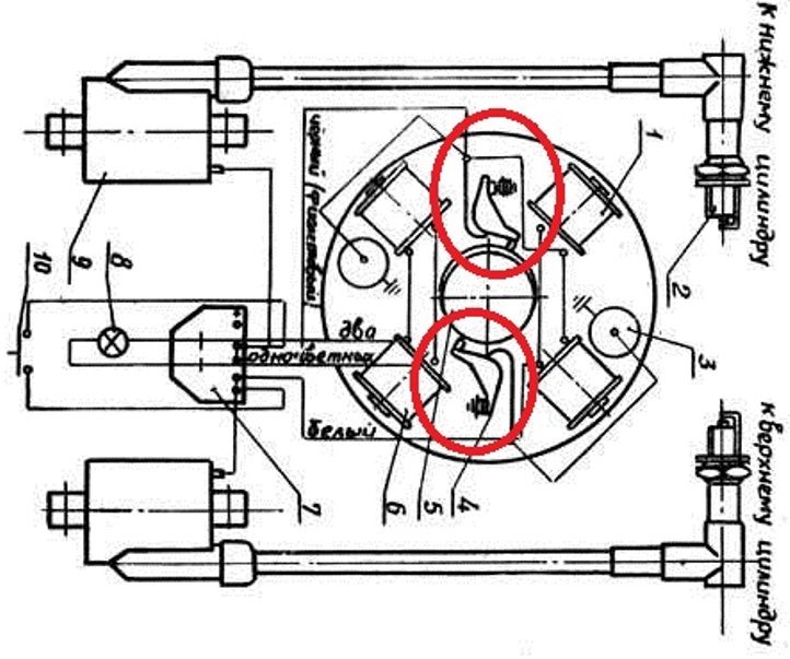

amalcev
13.03.2014
29
Янтарь
Вихрь 25
сергей ремизов сказал(а):
под подвижным кулачком есть текстолитовая шайба посмотри на нее. бывает коротит
А как кулачёк выглядит? Есть фотка?

Merkury 8М
Вот МЫ люди... вначале ремонтируем а как сломаем или не получается только тогда достаем мануал и инструкцию!!!
Саня С, ты забыл написать коментарий к "кулачкам" :)

Да,тут не всё просто!
Заменив магдино,прикрутив сигменты(2 пяточка которые его держат),надо проверить магдино на люфт,если он есть(люфт),зазоры в контактах очень трудно будет настроить(он зазор,при повороте магдино будет меняться)-мотор никогда не будет работать.
Сигменты-пяточки,могут быть разной высоты,надо добиться что бы магдино свободно вращалось,но не подклинивало!
Только после этого,выставляем зазор в контактах,при этом проверяем его,при разных положениях газа(из за выработки может меняться),есть ещё нюанс,регулируя контакт верхнего,проверяем контакт нижнего-обязательно!!!,он должен быть надёжно сомкнут,если нет,то на верхнем искры не будет(через контакт нижнего проходит масса!!) Естественно,аналогична процедура проводится для второй пары-один разомкнут,второй надёжно сомкнут.
