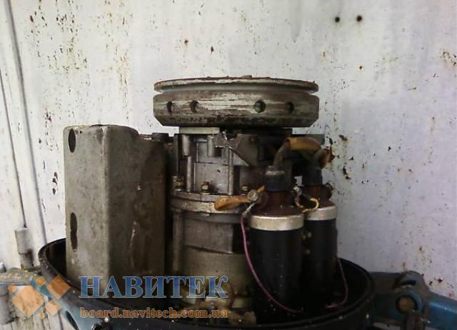

Может там кнопка "стоп" есть, и она отключена? ты хотя бы фотки сделал, что там за система зажигания..., сфоткай что под маховиком находится.
я уже разобрал )) Сейчас найду похожий мотор и скину фото
amalcev
13.03.2014
29
Янтарь
Вихрь 25
Вот такой.
Под маховиком 2 катушки зажигания, кнопка стоп тоже есть, но она подключена.
Провода проверял - в нормальном состоянии.

о какой старичёк,Покажи другую сторону чтобы цилиндры видно было а то кажись это вообще 20

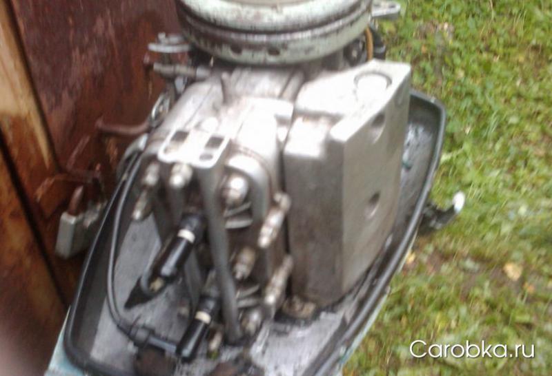

Это может и 20. У меня 25 - точно.
Перёд вот такой (фото не оригинал, сейчас свой сфоткать не могу, вспышки нет на айпаде)
  • 53,1 КБ Просмотры: 2 060
Точно В-20.
:D это не его мотор а похожий!
отсоедените кнопку от одного провода...она может ерундить.
если долго стоял хоть провода высоковольтные замените на новые с медными проводами в серцевине.с авто не пойдут ...
ну и нулевочкой контакты почистите
Это 25-й
