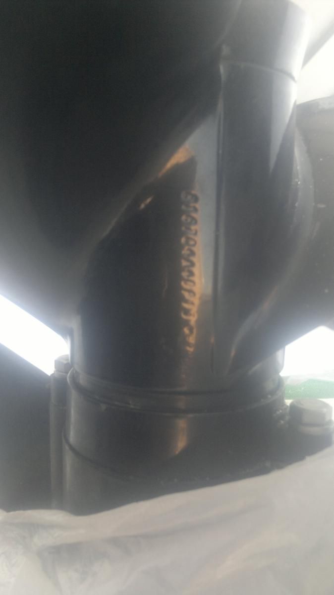

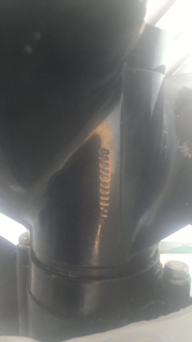

Уважаемые, я прекрасно знаю болезни Прогресса 4, и не собираюсь на полной скорости крушить полуметровые волны.
Это, что вы видите на фото, моя задумка и воплощение этого в жизнь. Понимаю, не всем нравится и не все одобряют, я показал только то, что сделали. Не судите.Будет он живой ил и нет после время покажет. У кого будут хорошие идеи по усовершенствованию, с удовольствием почитаю. :crazy:

Виктор, по тому месту где ты поставил латку, будет хлестать короткая волна.

Напротив, мне нравиться инженерное воплощение и качество выполненных работ, тркдоёмко!!! Транец прекрасно сделан, интересно по чертежам или всё с головы? А вот надстройка по всему корпуса, мне не понятна её практическое применение? Насколько примерно вес увеличился? Я как-то то же решил позаморачиваться со сваркой своего Прога-4, но цены "мастера" озвучили такие :shock: :? :roll: , что я надолго для себя решил что МОЙ Прогресс-4, не вариться!!!

Латка проварена с двух сторон.

Надстройка по всему корпусу сделана с одной целью - поднять борта от уровня воды. Ну страшно по волнам плавать, когда вода в 30 см. Вес увеличился кил на 70. Транец делали ребята из Херсона ( начальная стадия), все остальное доработали уже мы с товарищем. По правде сказать все и началось с того как мне озвучили цены на сварку аргоном алюминия. Я по началу был шокирован. Люди сделали из этого какой то культ, и цены грузят с потолка, а так как моя трудовая деятельность начиналась 30 лет назад и не кабинетным начальником, а кузнецом и аргоновая сварка была увлечением. Прошли годы, очень сильно изменилось оборудование, и когда мне понадобилось для бака Южанки 2 приварить патрубок и увидеть как и чем на сегодня люди работают, тут меня и накрыло. Был куплен аппарат, в свободное время пришлось вспоминать навыки, но как говорят - если умеешь.... А дальше вы уже все увидели. Планирую покрасить и до конца марта попробовать на воде.

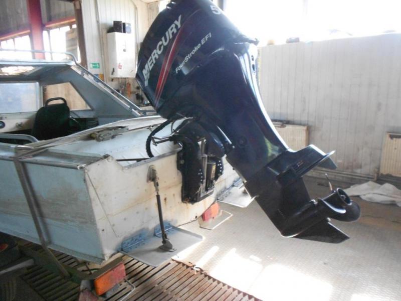

Подробнее по транцу будет после выходных. Завтра лодка будет покрашена. Сниму все размеры переделанного транца и выложу чертежи. Я ранее писал уже, что лодка досталась с частично изготовленным и установленным транцем. Делали ребята из Херсона.

Фотографии покрашенной лодки не выкладываю по причине того, что покрасили пока только днище. В пятницу регистрировал прицеп и вчера лодку перевернули и установили уже на прицеп, для покраски верхней части. Чертежи транца обязательно выложу, обещание помню. В выходные все размеры сниму и попрошу старшего сына в автокаде навоять и выложу. По поводу винта не парьтесь, я взял два винта для эксперимента 14 и 15 Мичигановские Вортекс, плюс родной 12 и запасной с 40-ки 13 винт. Вообщем поле деятельности для экспериментов с винтами есть. По поводу дельфинирования согласен, надо транцевые плиты, и они есть но ставить будем после покраски. Как будет все готово , фотографии выложу на всеобщее обозрение.

Ребята не путайте 15 винт от 30ки и 15 винт от 60ки, шаг одинаковый а диаметр разный. А зачем транец наклонный делал? Это же лишние заморочки и вес. У 60ток кажется на всех стоит гидравлика, ей любой угол можно поставить.

Согласен, на 30-ку и 60-ку винты разные по диаметру. А на 40-ку и 60-ку диаметр одинаковый. Наклонный транец делался для возможности изменения угла меньше 90 градусов ( что бы нос придавливало). Некоторые устанавливают клин для этих целей, а здесь с изготовлением такого транца, отпадает надобность установки клина. Все изготовлено из листа АМг5 толщиной 3мм. Особо веса не добавилось, а прочность получилась хорошая.
1 354
Двигатель и без дополнительных наклонных транцев отклоняется меньше 90 градусов, надо только болты упорные переставить. На фото видно много дырочек,диапазон регулировки большой, при движении двигатель гидравликой устанавливатеся в любое положение (нужен датчик трима) а упор нужен для установки минимального угла для конкретной лодки(чтоб лишнего не опустить) Диаметр винта 30-50л.с. от 10 1\2 дюйма до 12 1\4. 60-120л.с. от 12 3\4 дюйма до 14. поэтому надо смотреть не только шаг но и диаметр.
