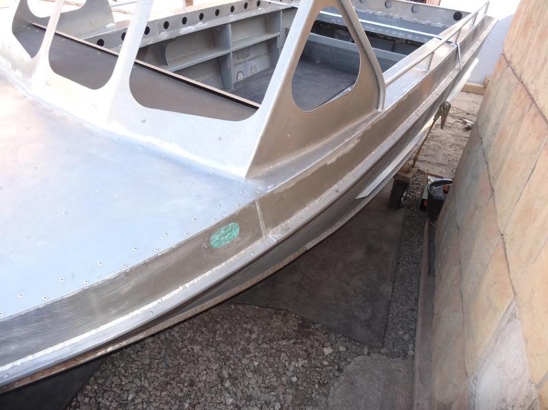

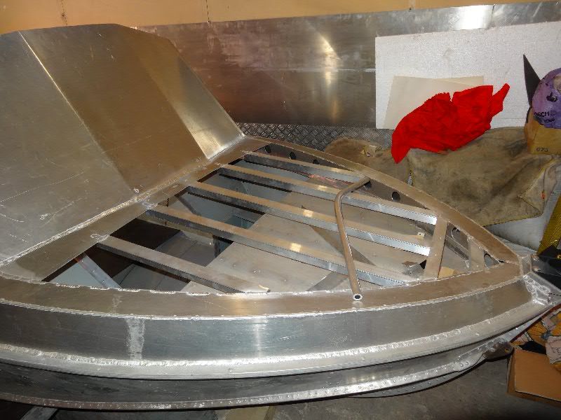

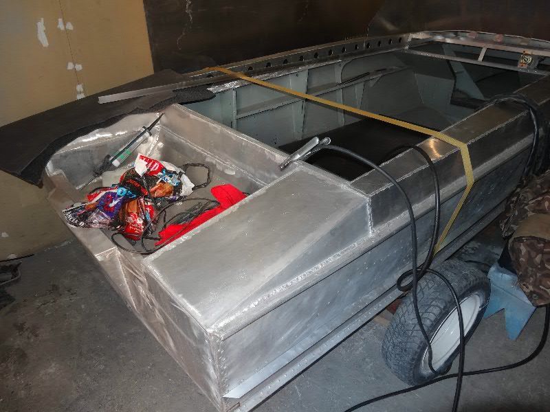

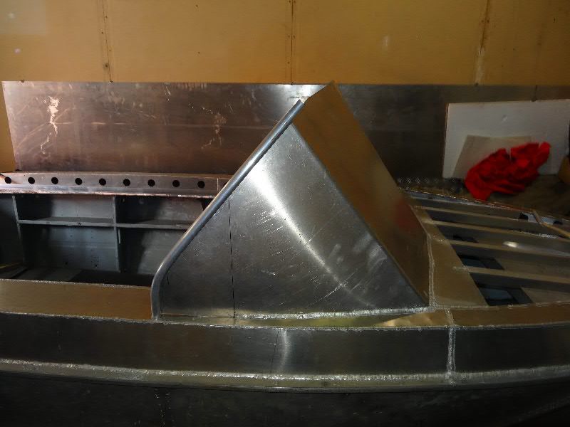

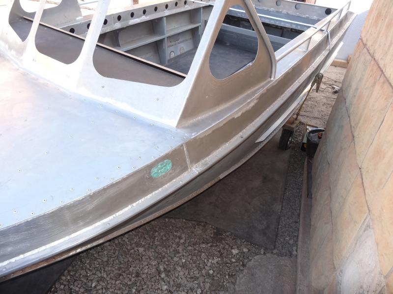

Вот, разобрался куда и как. Сделал, что бы все видели, не только Ямаводы.
viktor 67
02.03.2014
25
Кривой Рог
прогрес4, гранд silver line 420n
yamaha 60 yamaha 40

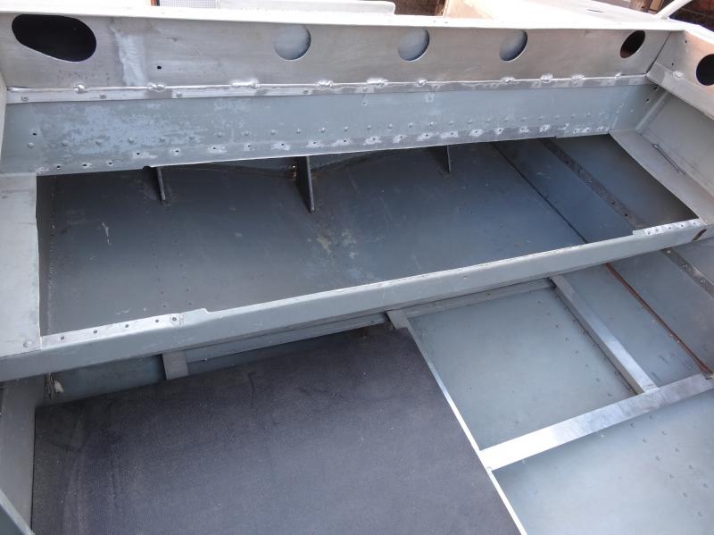

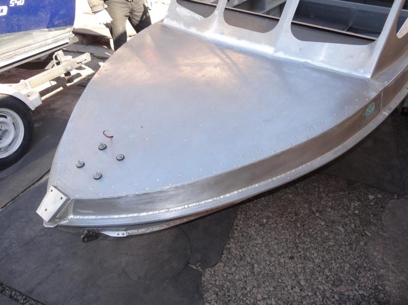

Процесс доработки был следующий: по борту лодки был демонтирован уголок ( отбойник) Вместо него установлен уголок с полкой 50х25 стенка 3. Приклепали на место . Варить изнутри начал от этого уголка. Снаружи варил к штатному волноотбойнику. Не знаю почему все так удивлены - варится на ура. Варил на днище пробоину. Заплатку только вырезали из материла как на днище, из другой лодки.

Просто все в один голос утверждают.что прогресс не варится.
viktor 67
02.03.2014
25
Кривой Рог
yamaha 60 yamaha 40

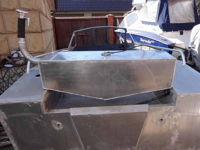

Смотря где и что варить в нем. Места где идет клепка, для герметичности на заводе вставлялась какая то уплотняющая гадость. Там варить нельзя, от высокой температуры все выгорает, да и вонь стоит ужасная от этого. Поэтому все элементы начального крепления делаются методом клепания ( вытяжные герметические заклепки), а далее от этих элементов -сварка. Все видно на фото. Сегодня сделаю фотографии уже перед покраской и выложу. Также сделаю фото бака.Тоже из АМг5 на 56 литров.

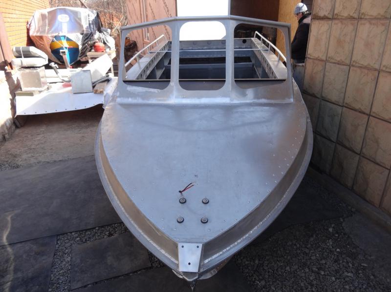

viktor 67
02.03.2014
25
Кривой Рог
yamaha 60 yamaha 40

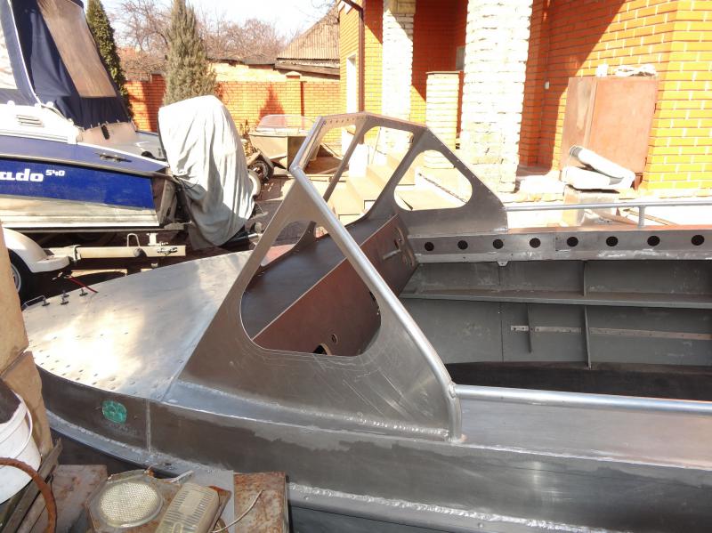

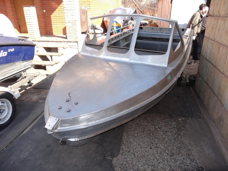

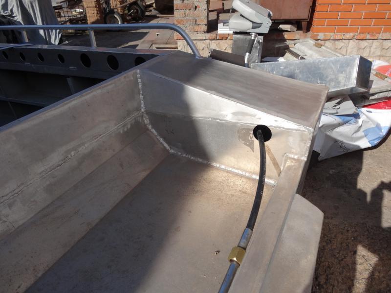

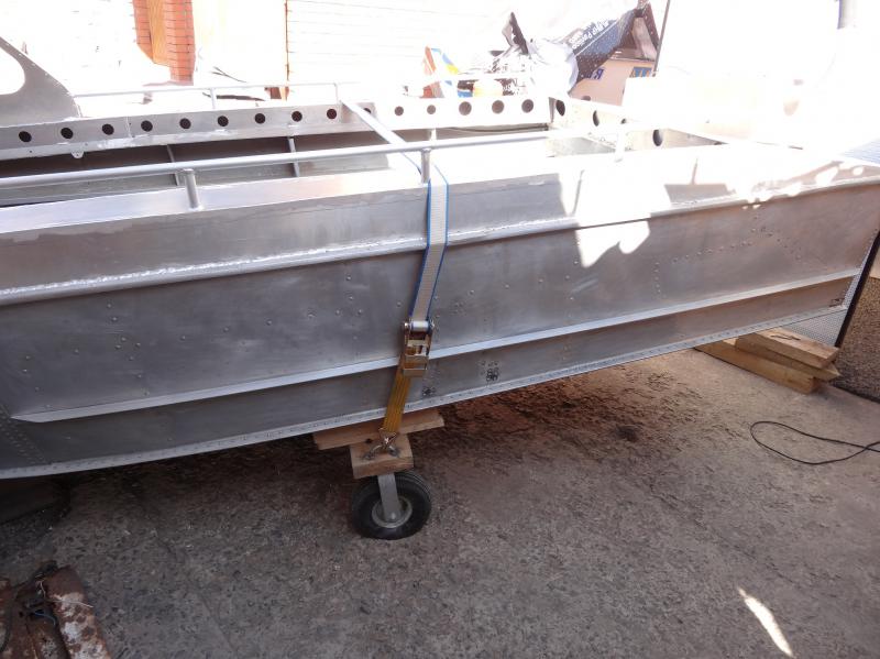

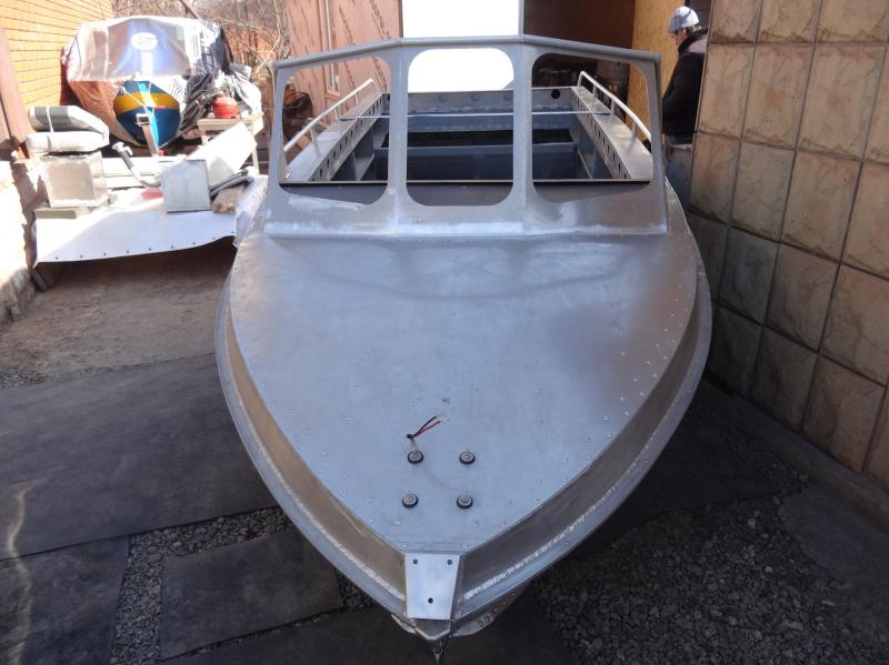

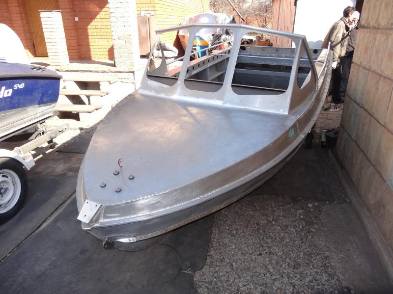

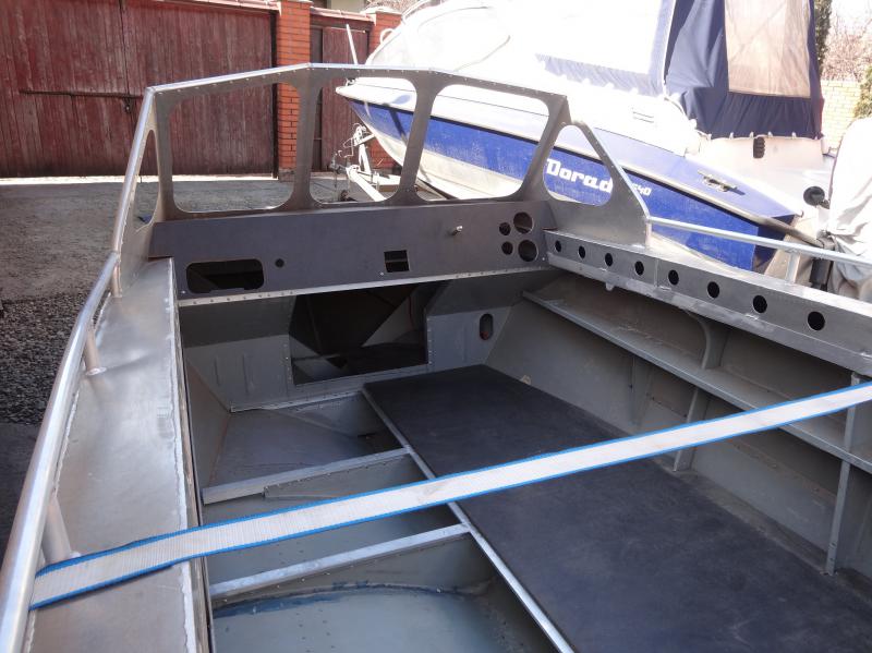

Это сегодня поехал и сфотографировал. Дальше будет покраска.

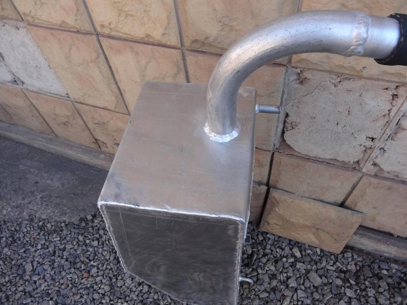

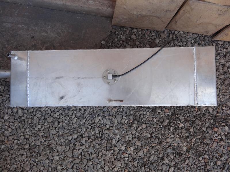

viktor 67
02.03.2014
25
Кривой Рог
yamaha 60 yamaha 40

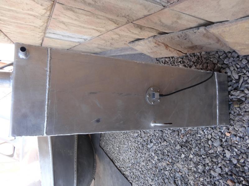

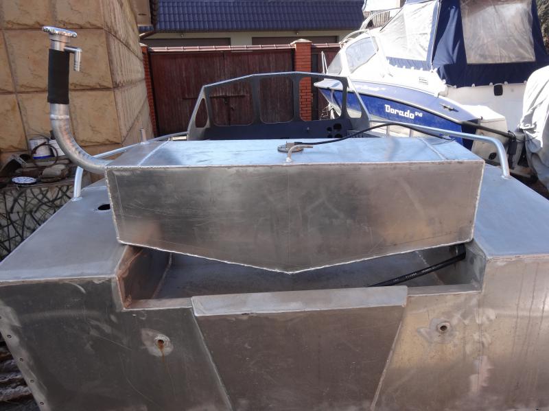

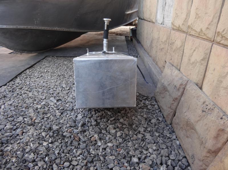

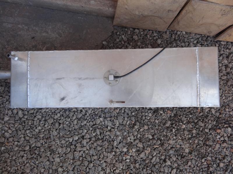

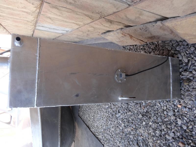

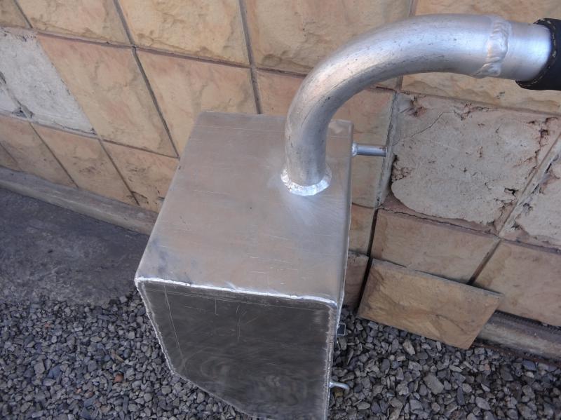

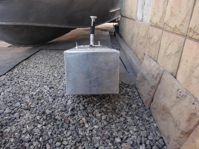

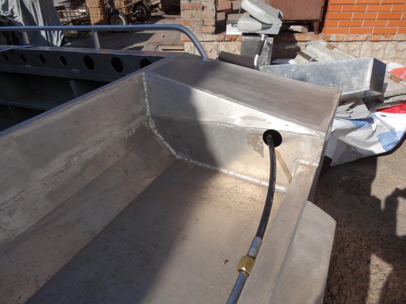

Это бак для этого парахода

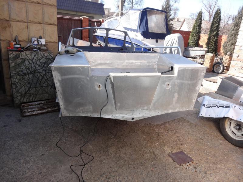

viktor 67
02.03.2014
25
Кривой Рог
yamaha 60 yamaha 40

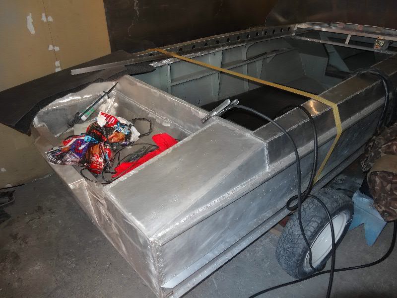

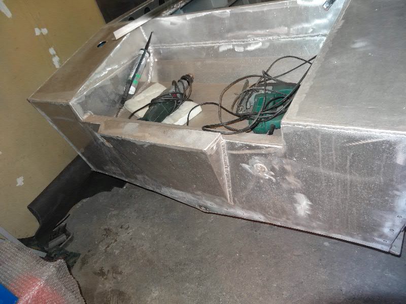

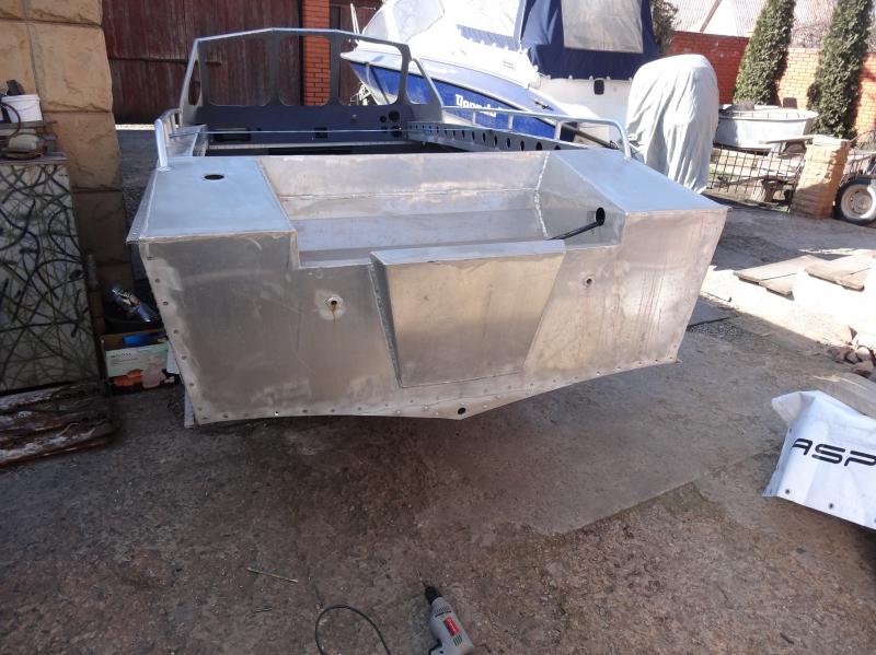

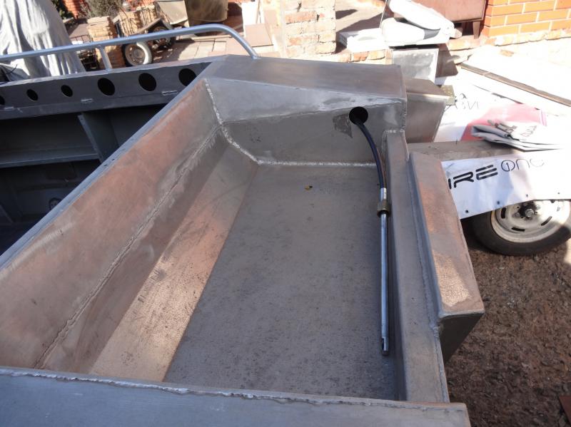

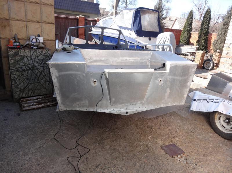

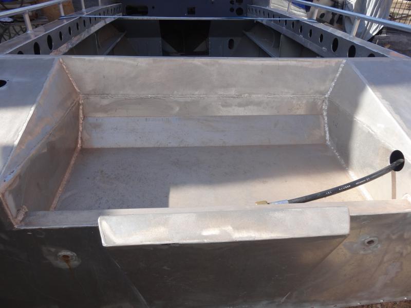

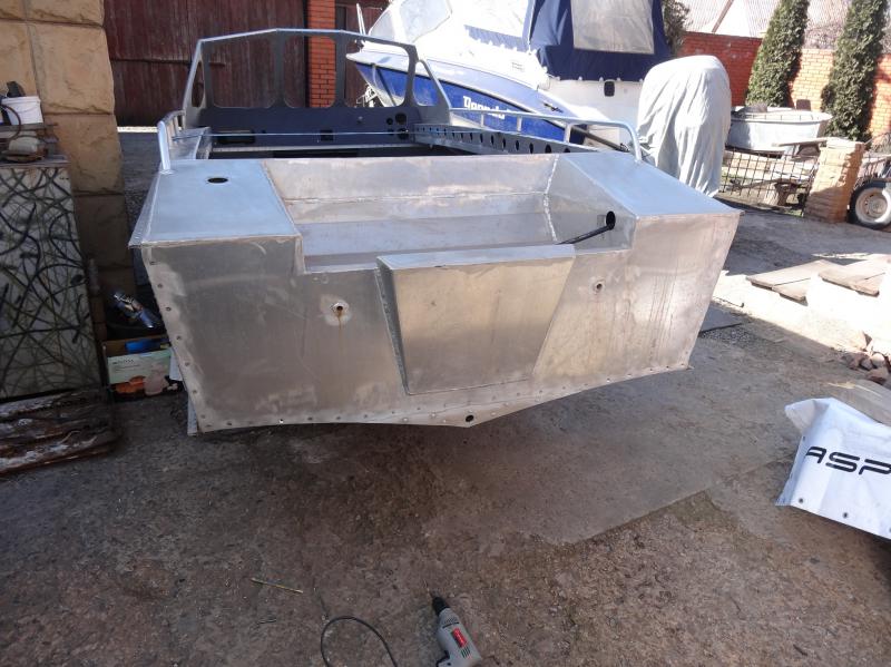

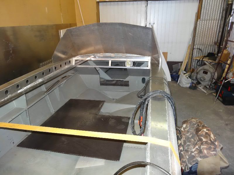

Это транец с рецессом.

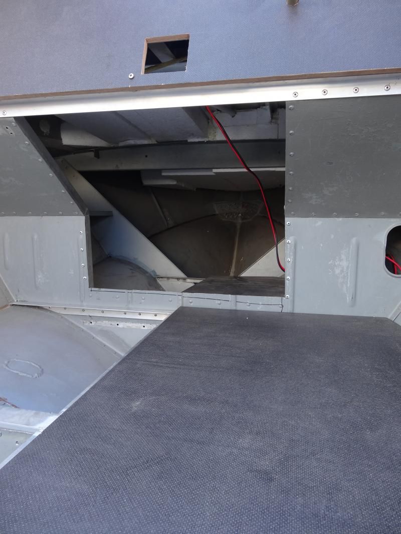

viktor 67
02.03.2014
25
Кривой Рог
yamaha 60 yamaha 40

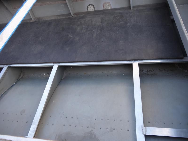

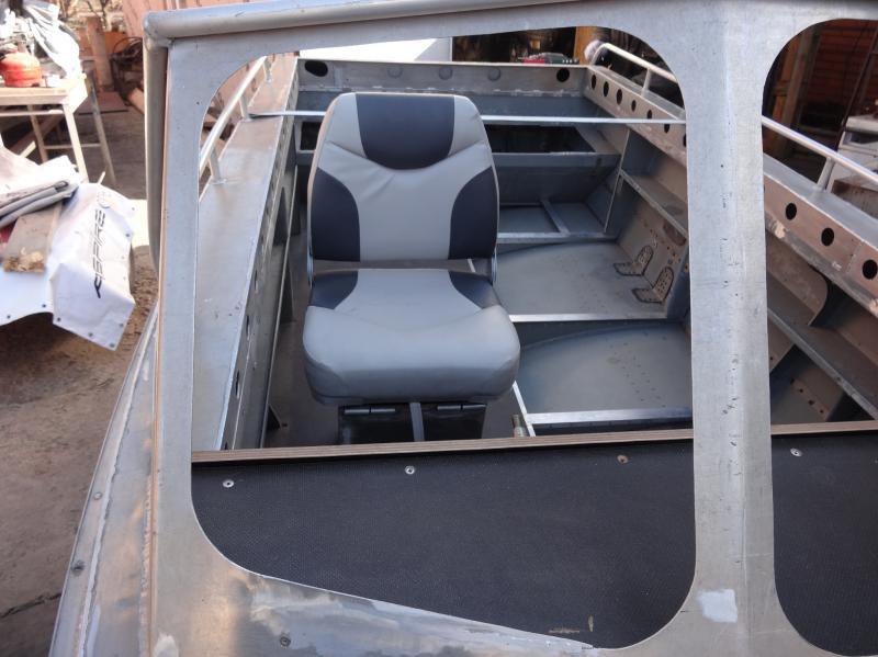

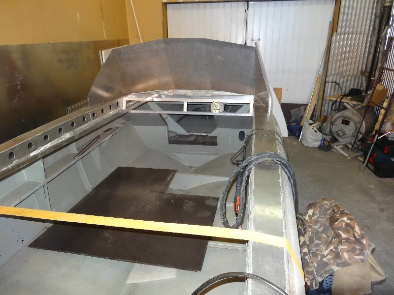

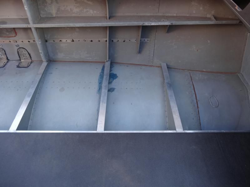

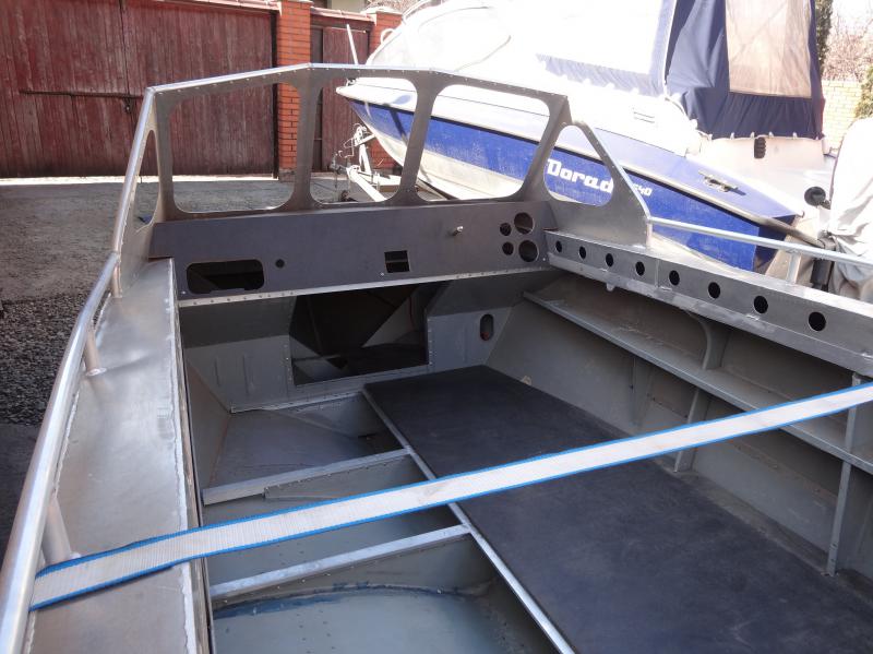

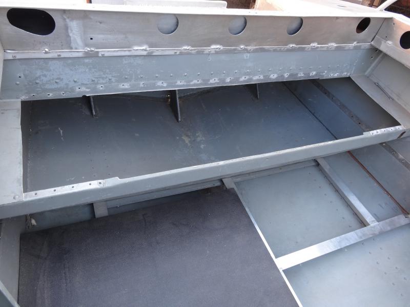

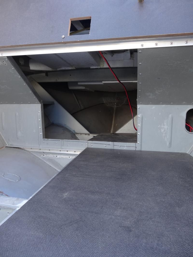

Это в салоне. Вид на усиление пола и половина пола ну и как сделали подносовую часть.

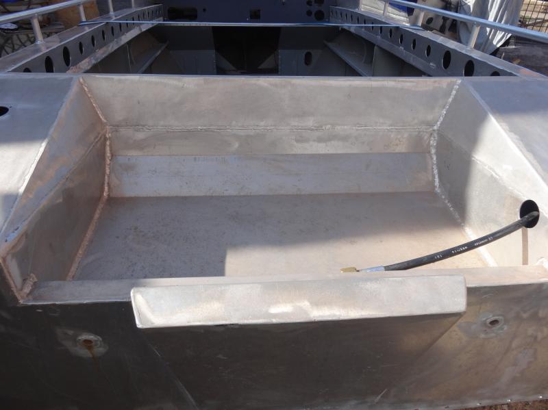

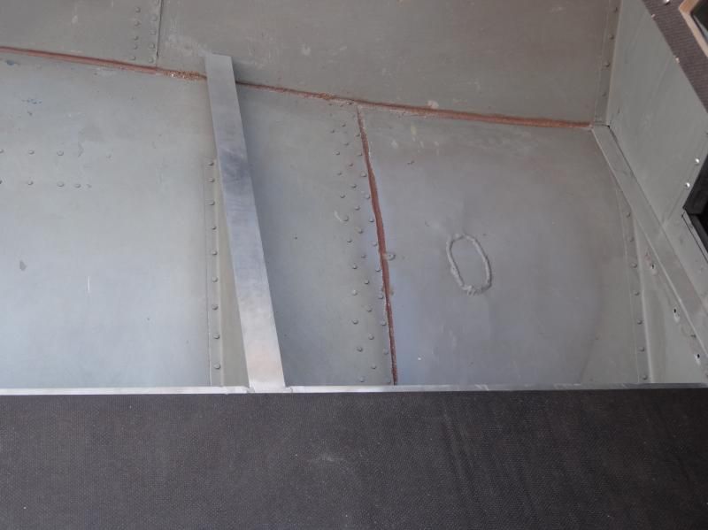

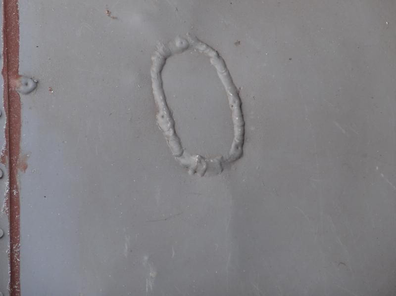

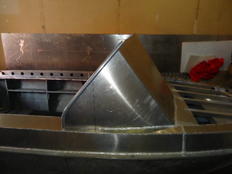

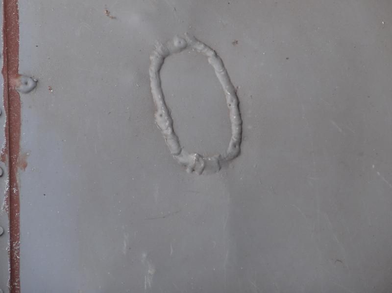

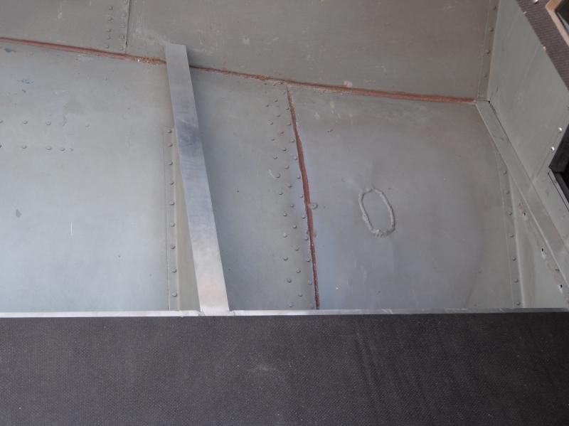

А это та самая латка, которая заварена в днище.

Что понимается под перегрузом? Все, что добавлено сверху родного корпуса, сделано из алюминия. Вес добавился где то 70 кг.

Мужики, откройте глаза, внимательно смотрите на фото, какой материал варится и к чему!!! Особенно дырочку, видно же что дырочка в листе не от Прогресса, и заклёпан этот лист вытяжными заклёпками! По мне, за труд 5+, тем более на продажу пойдёт!
Остальная переделка от ЛУКАВОГО!
