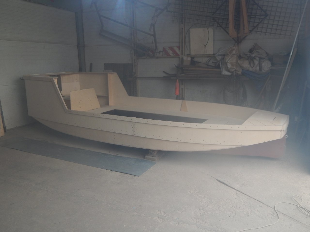

Фанера из магазина ФСФ водостойкая.Клею на жидкие гвозди титебонд.Короче,все как на предыдущем судне.Показало себя хорошо,зачем что то менять.Ну и саморезы 3.5 применяю не черные,а желтые-они чуть мягче.И соответственно сверлю под них отверстия в нижней заготовке 2мм и в верхней 3.5,потай пробиваю керном.

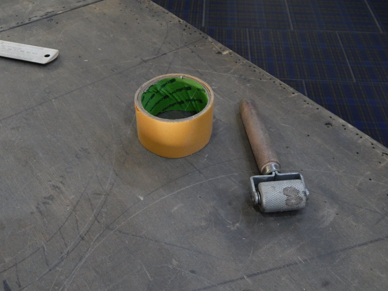

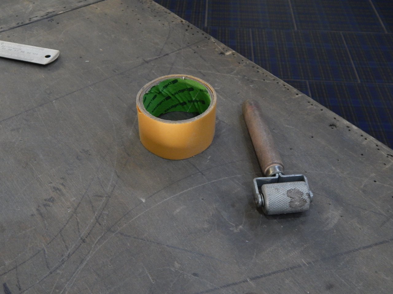

По машинке.Она у меня лет 5.когда покупал,было 2 вида,взял какую помощнее.Применял в основном для обработки дюраля.А чтобы не останавливалась,нужно суметь зерно наждачки угадать.Сейчас приклеена вот такая,так я боюсь лишнего нажмать,сразу заготовку сжирает
На что наждачку клеишь? Я на пва немецкий (остатки пва)
зуша4
15.03.2012
993
201
сергей
прогресс2, аэроглиссер, зуша4
сейл40, мс40, митсубиши1,8
А я клею на двусторонний скотч.хватает 2-3 раза поменять шкурку,потом смываю бензином и заново.Прикатываю валиком.

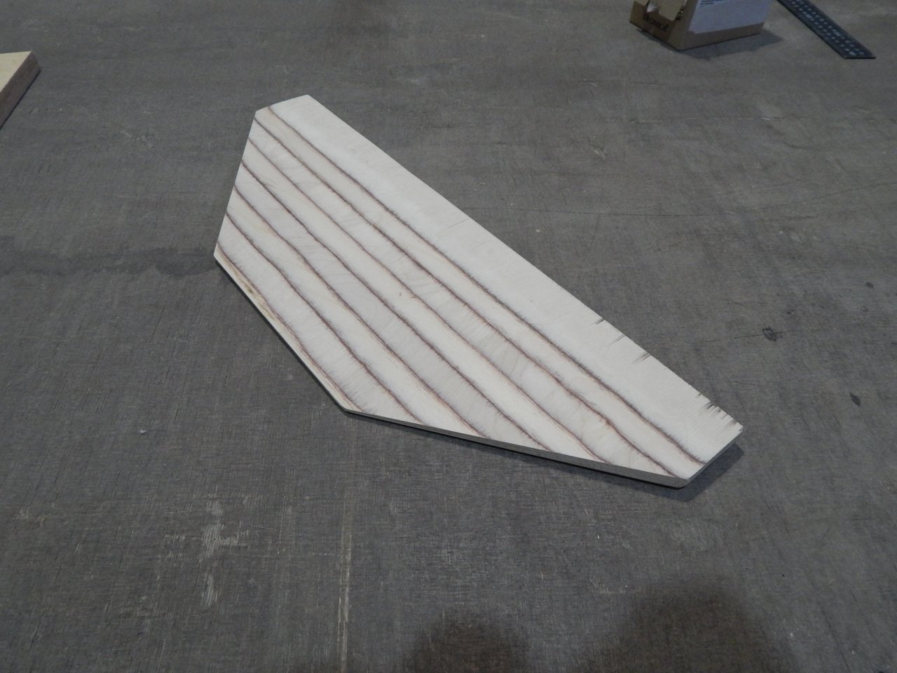

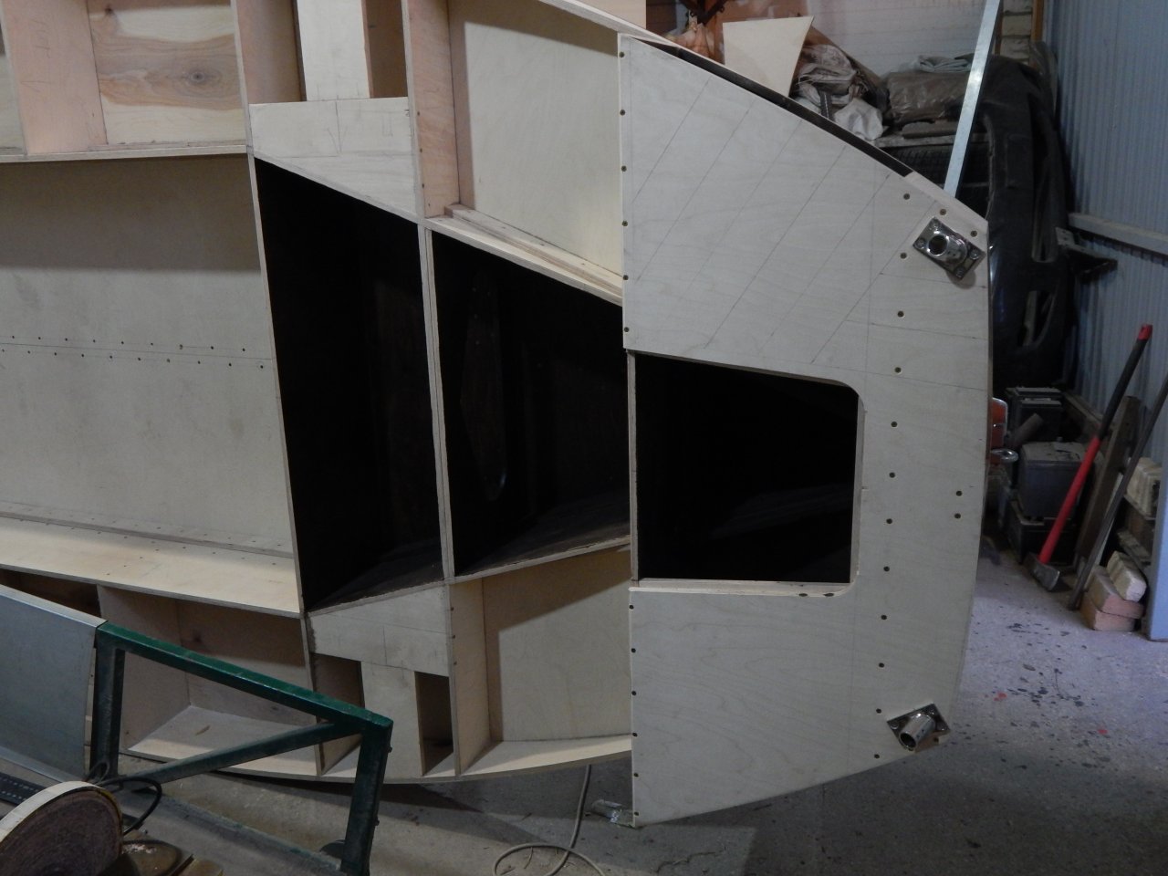

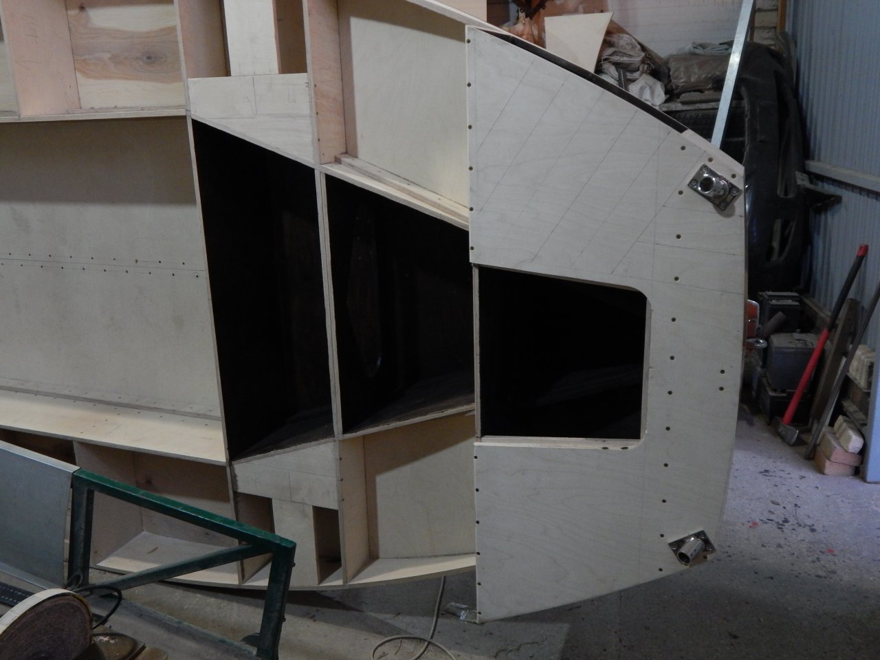

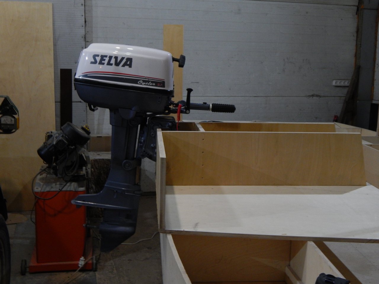

Собрал транцевую площадку-транец 90 градусов.И,оказалось,этому моторчику 90 градусов не под силу.Придется клиновые вставки клеить.
11 758
5 269
По моему стандартно делают 12-16 градусов наклон.

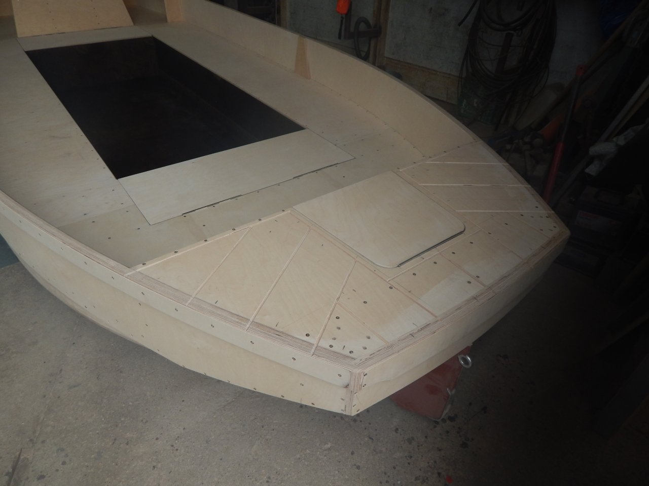

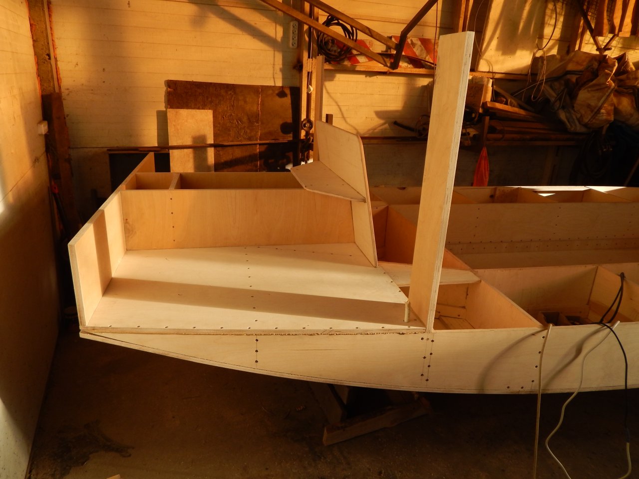

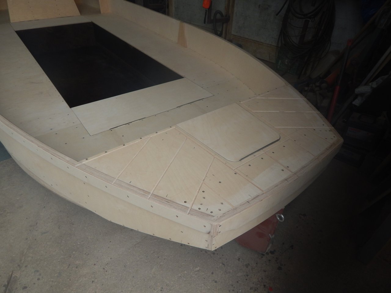

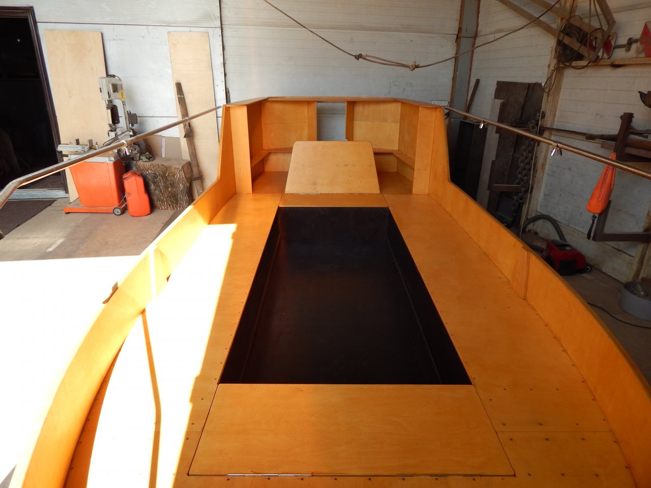

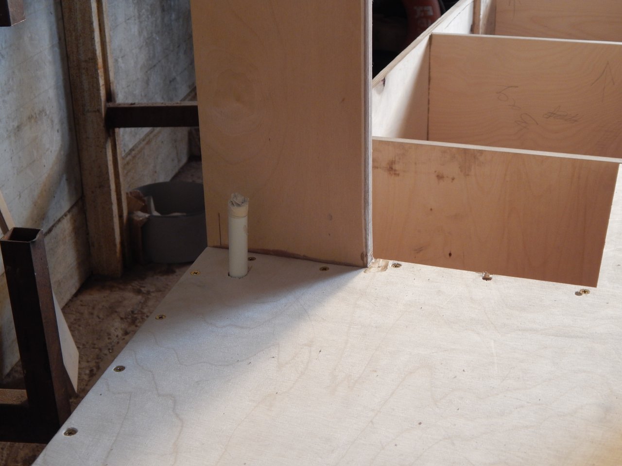

Капитанский столик приклеил.
Олег Борисов
10.07.2015
6 894
3 075
Прогресс 4 с рубкой

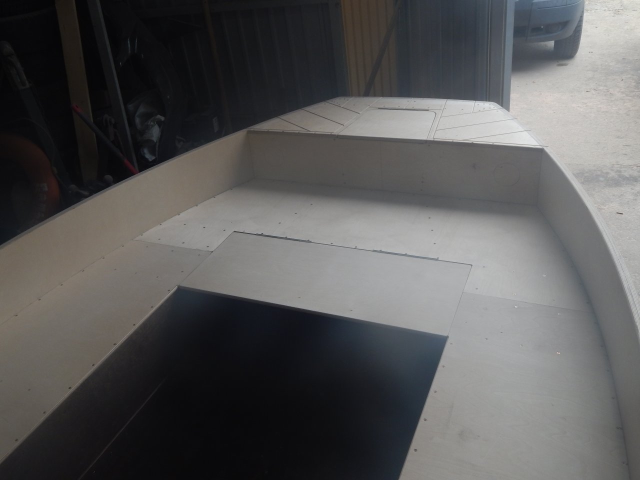

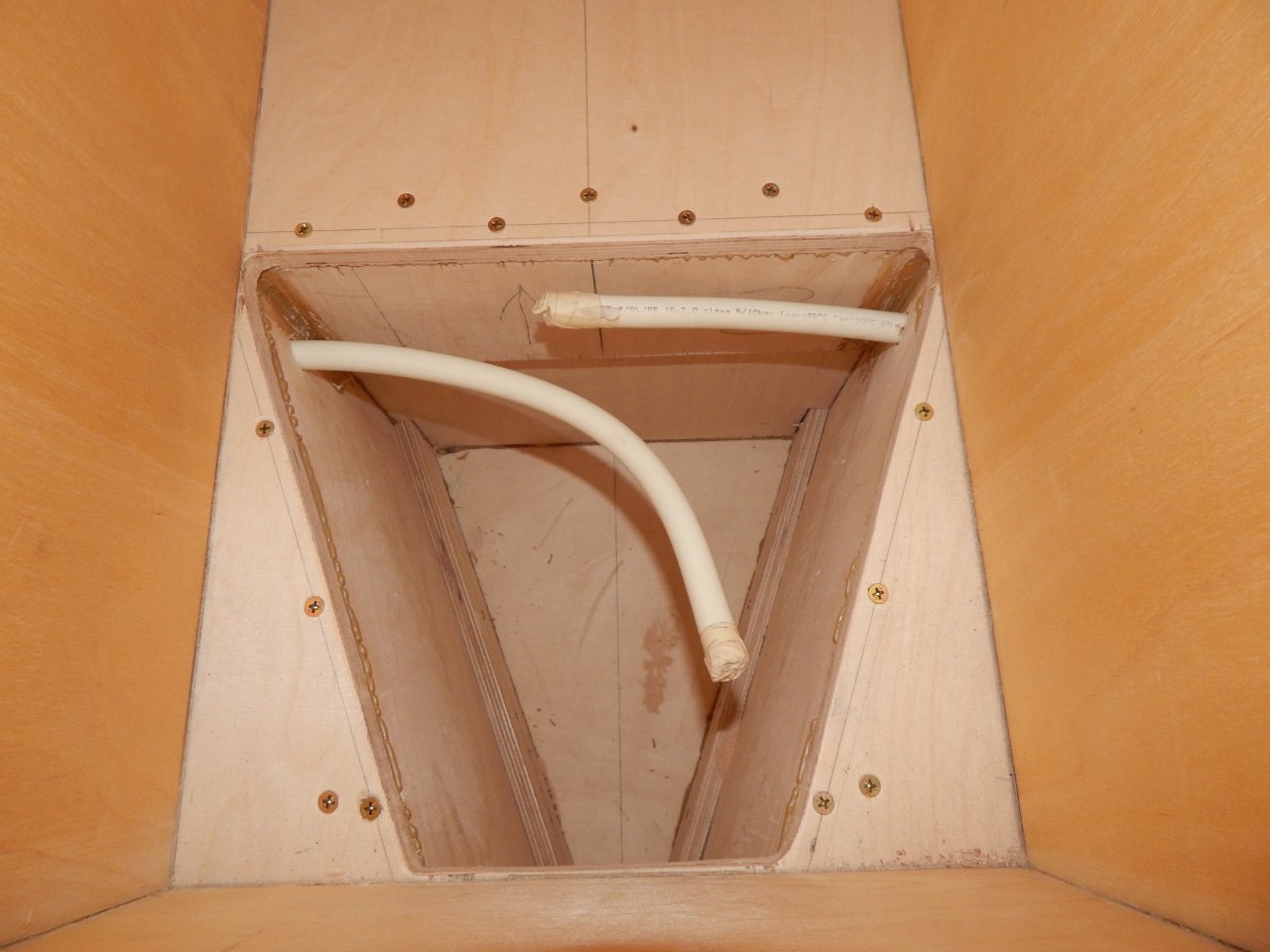

На равных расстояниях саморезы. Шаблон или штангелем?
зуша4
15.03.2012
993
201
сергей

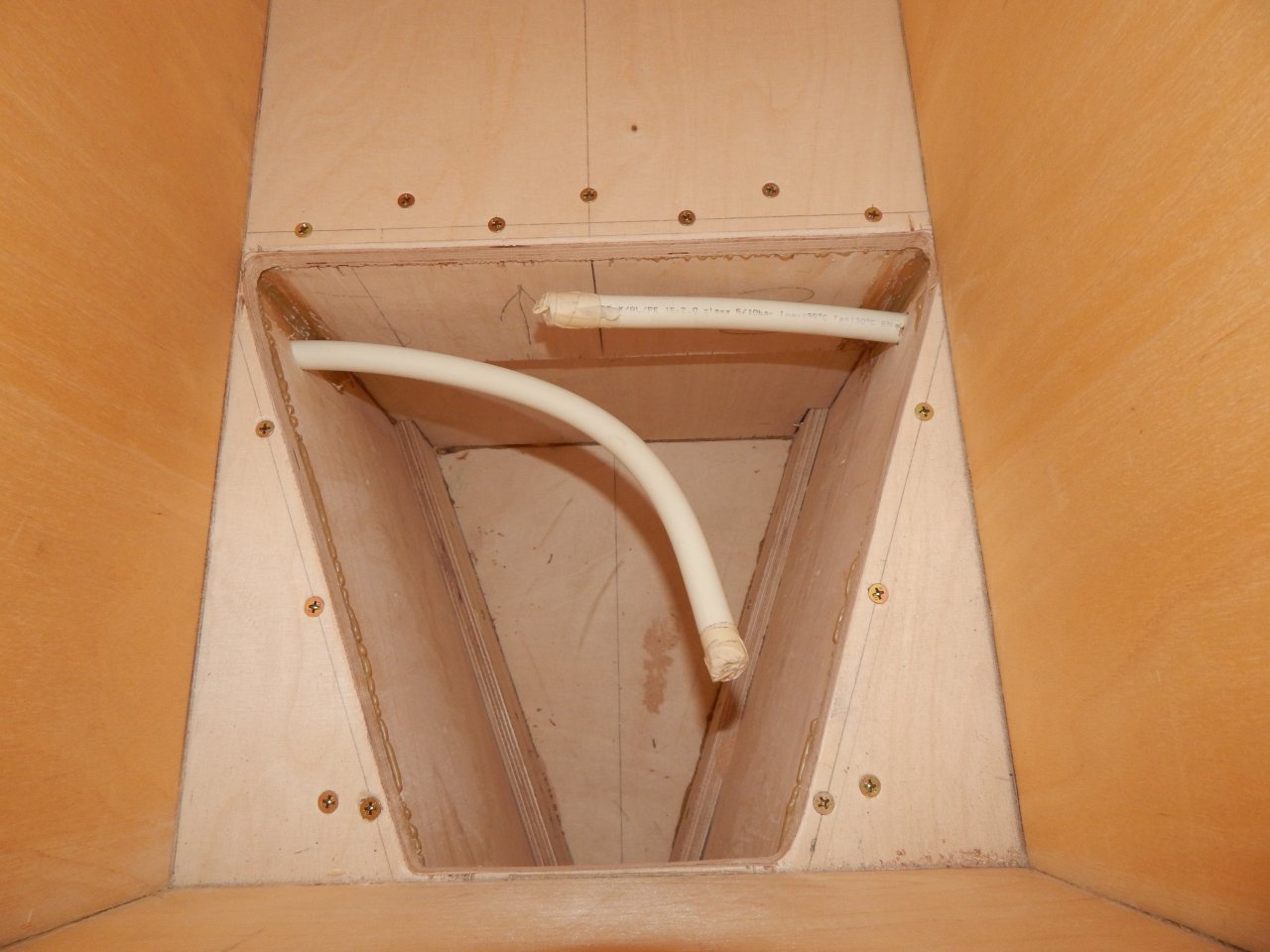

Фанера 15мм 1.5х3м 4900руб.Ну а под саморезы конечно делаю разметку-где чаще,где реже.Еще размечаю так,чтобы при угловом креплении,они не пересекались.Проводку под полом прокладывал после разметки и сверловки.Иначе,по закону природы обязательно в нее саморезом угодишь.

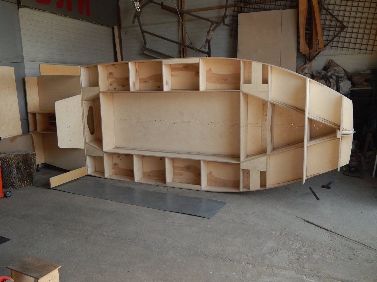

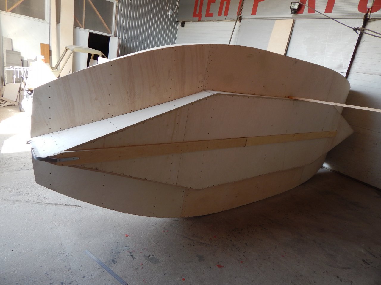

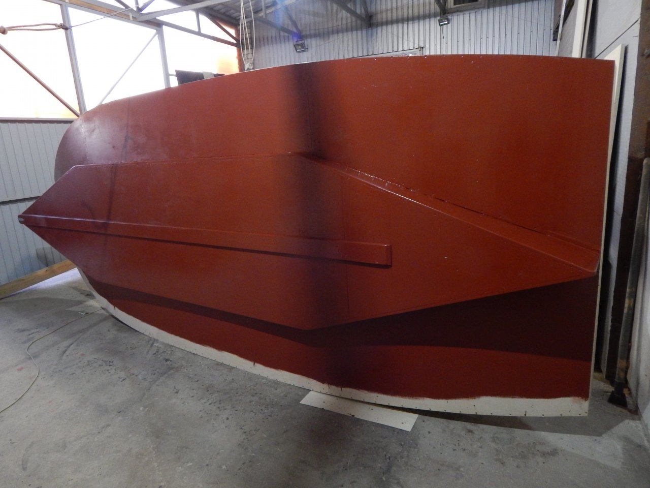

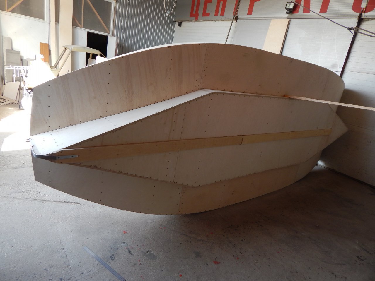

Поставили на бок для покраски днища,так,она почти человеческим голосом попросила ее сфотографировать.
зуша4
15.03.2012
993
201
сергей
Днище покрасили,когда вернем в нормальное положение,остальное докрасим

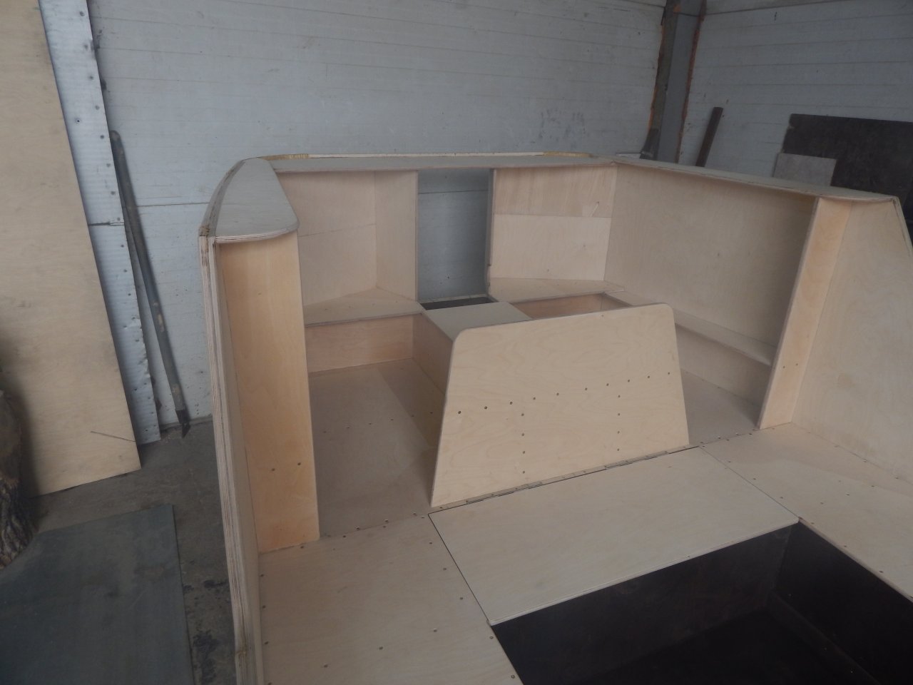

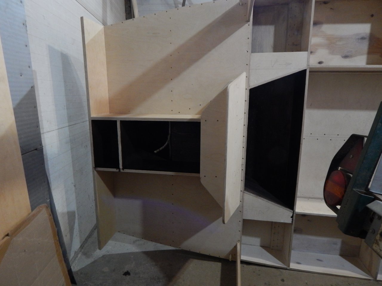

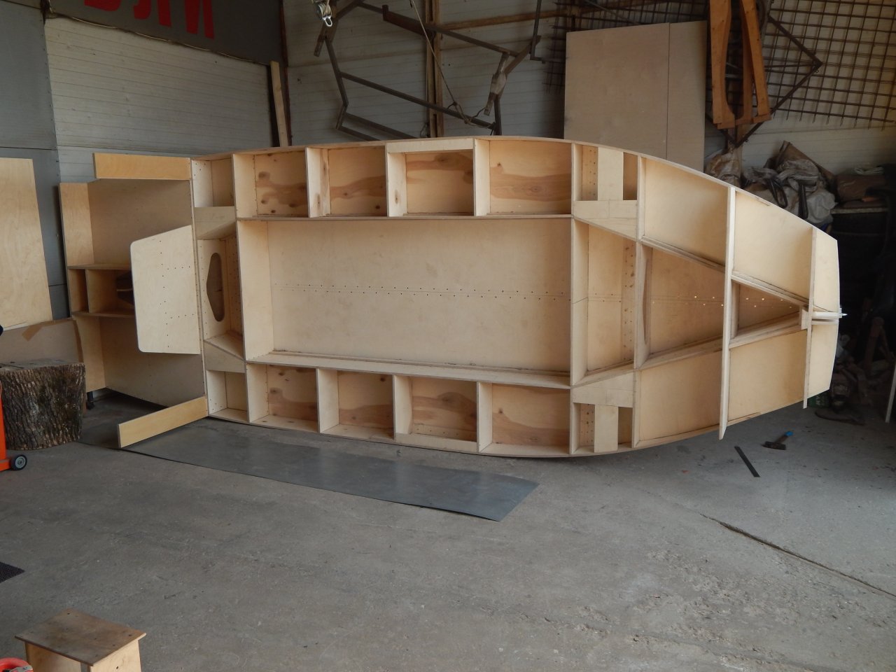

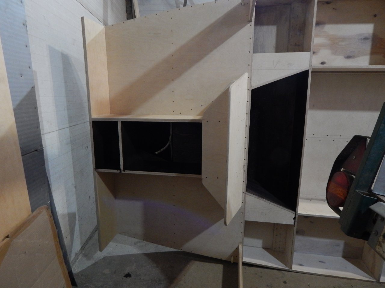

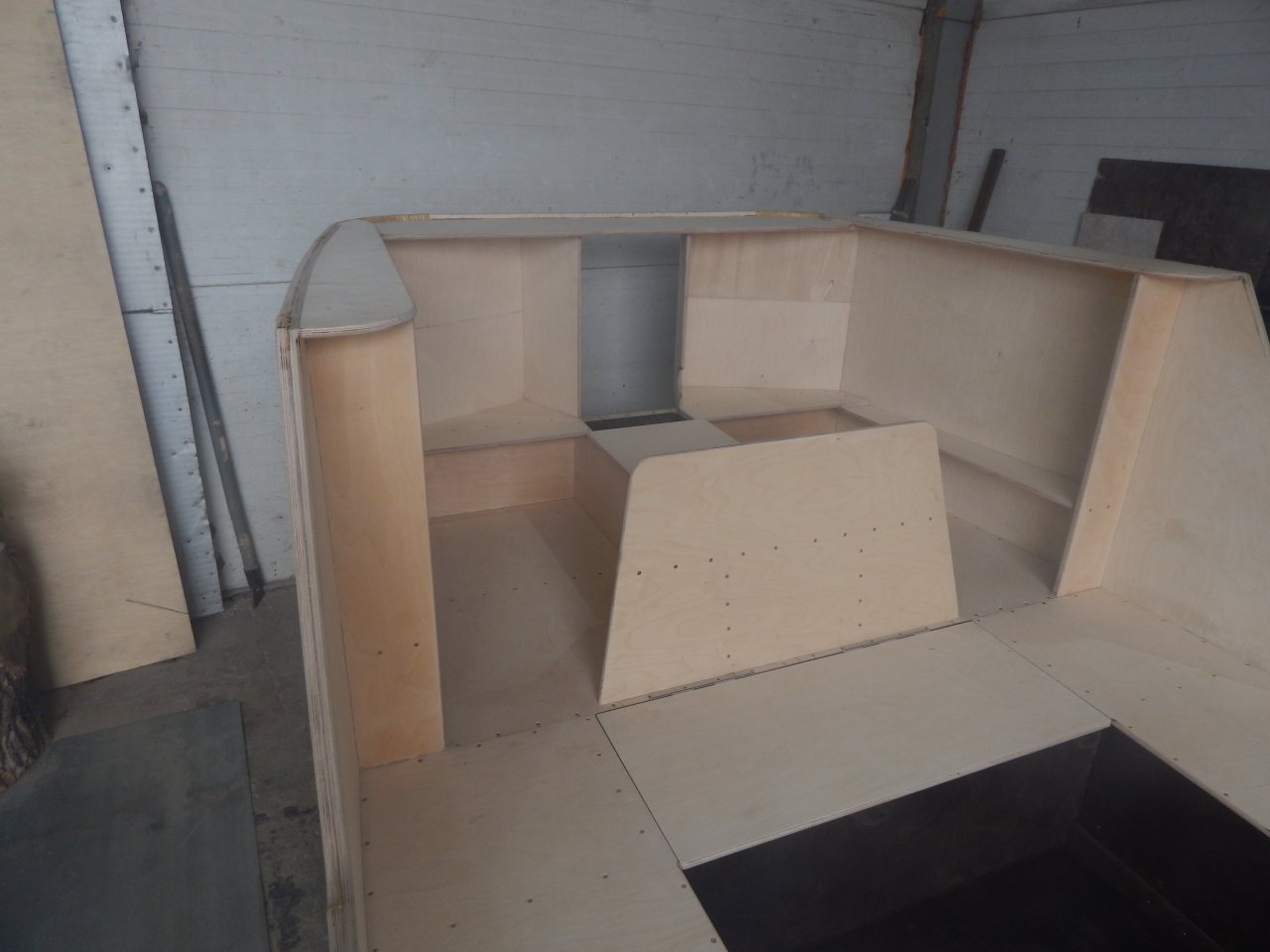

Отсеки пропитываю темным цветом,что бы грязи не было видно

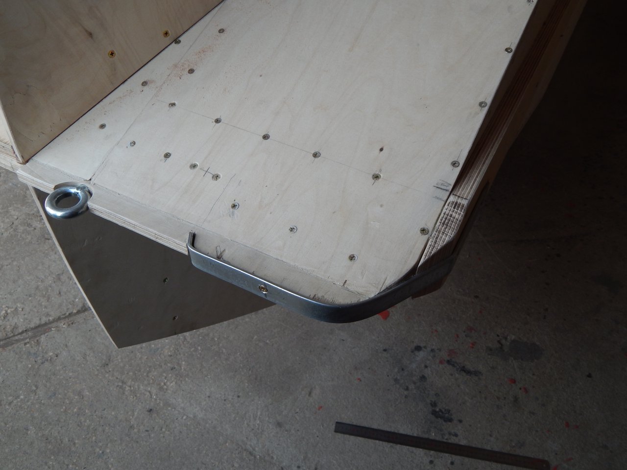

Домучил транцевую накладку,что бы мотор стоял в горизонте

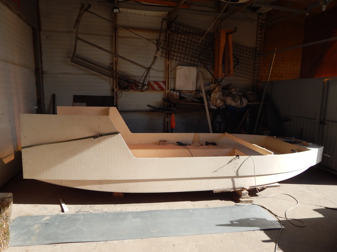

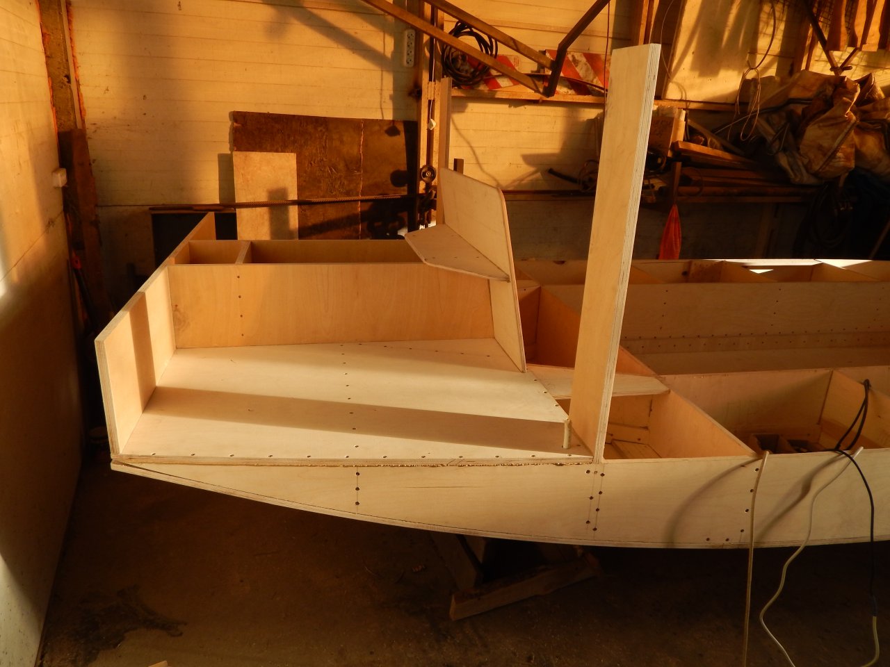

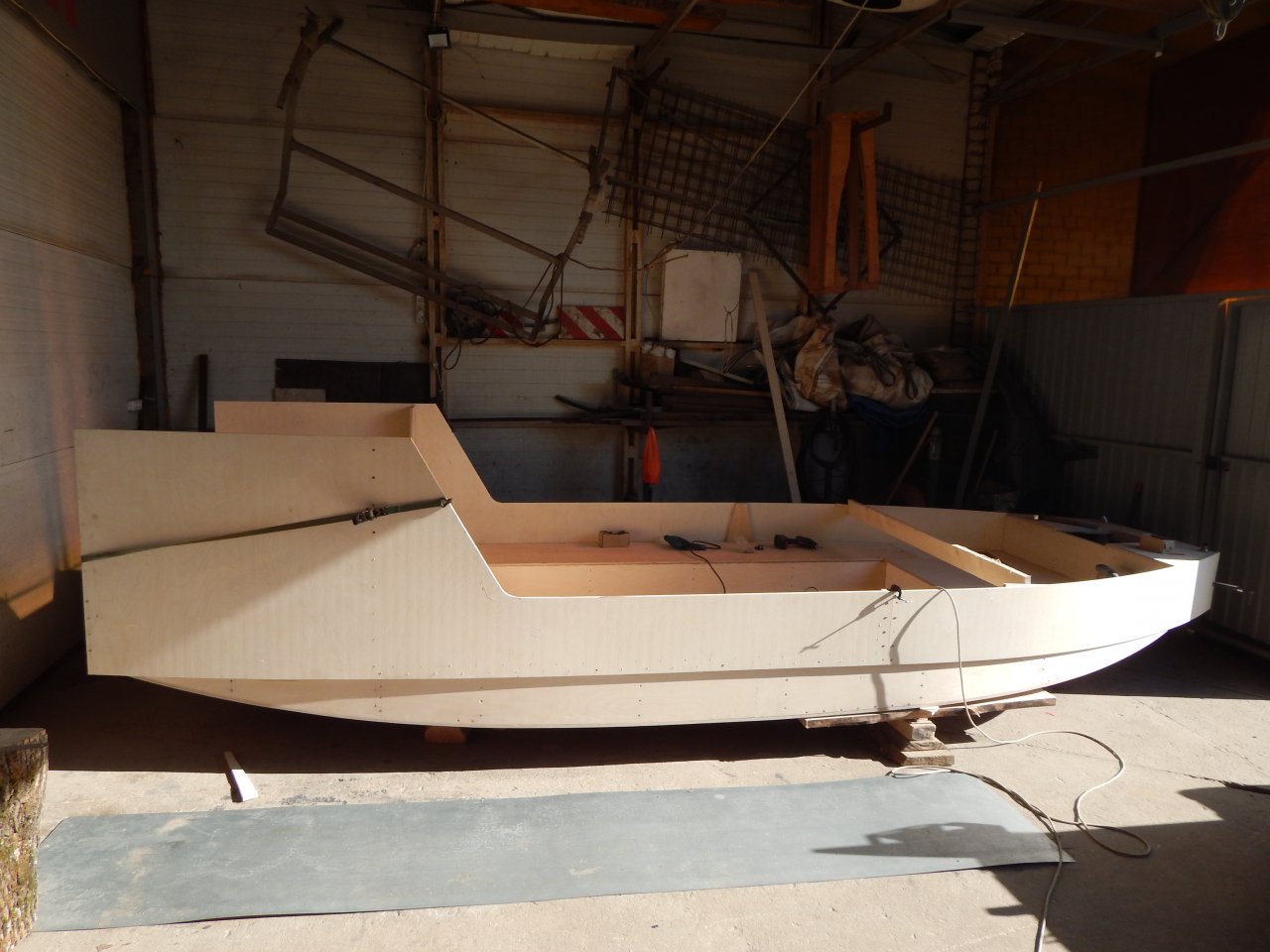

Борта пришиваем.
зуша4
15.03.2012
993
201
сергей

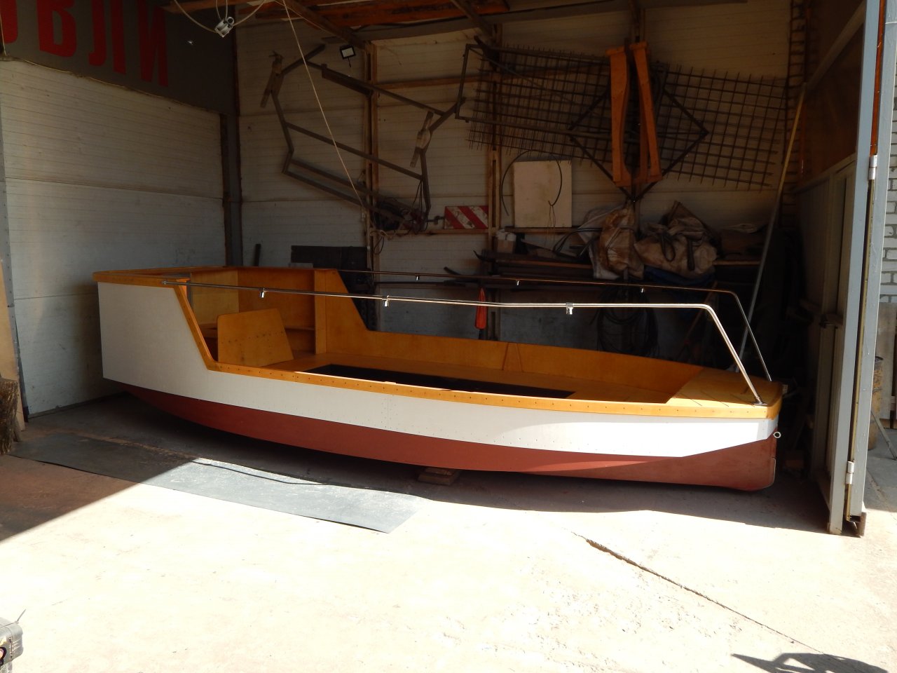

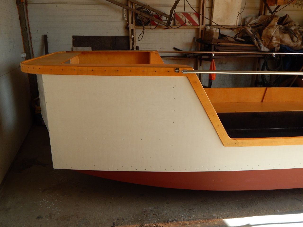

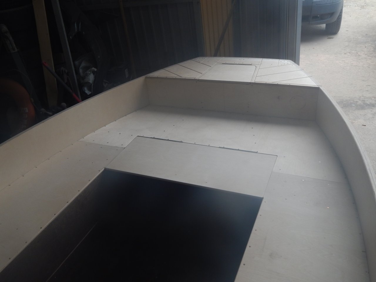

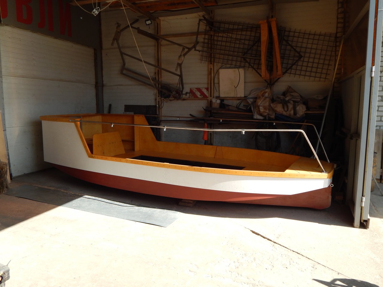

Сегодня закончили всю деревянную часть.Остается малярка и леерное заграждение.Ну а стол,мангал .....-это уже опции.

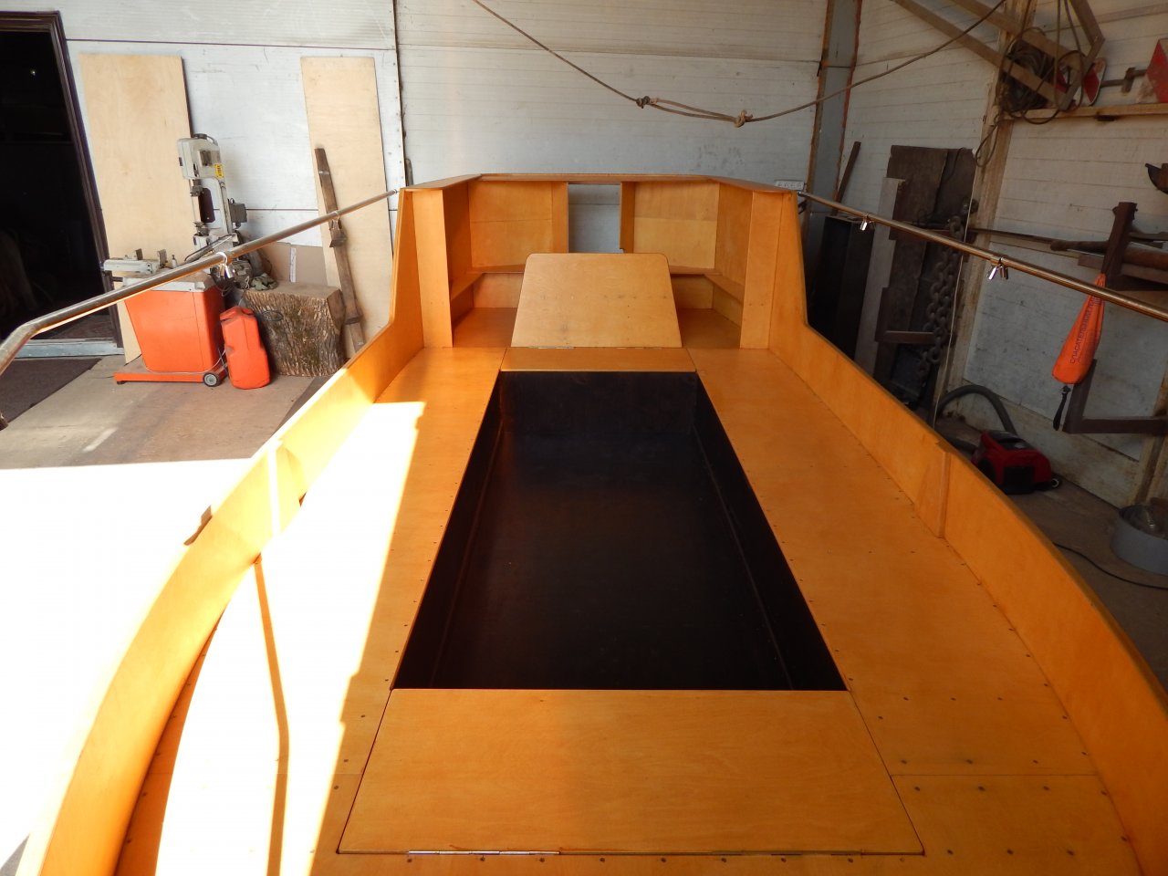

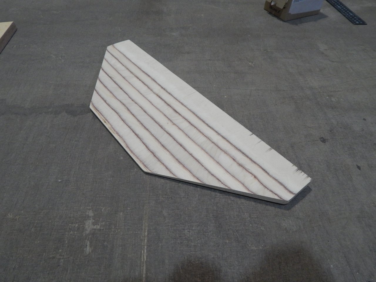

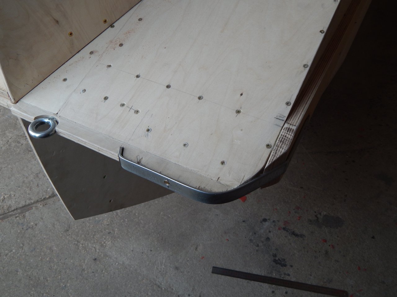

Неполенился фрезернуть водоотводные канавки с палубы для ныряния.

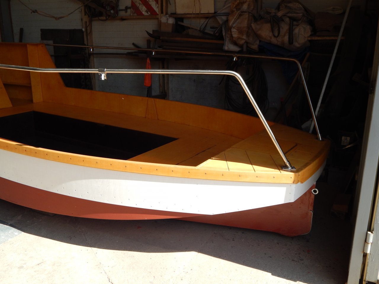

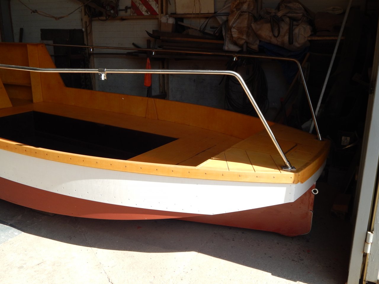

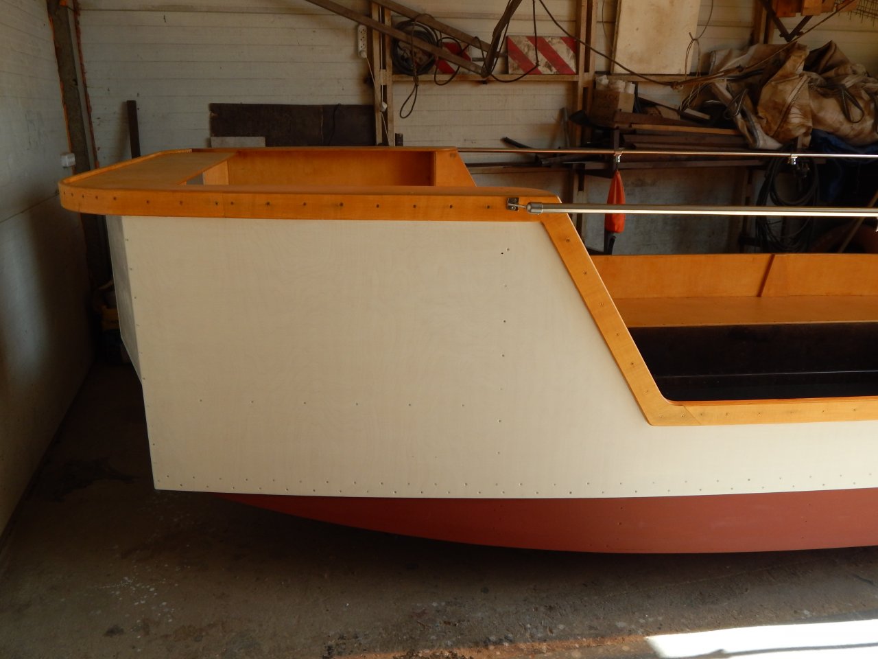

Малярку закончили.Осталось 6 стоек под леерное заграждение сварить аргоном.

Забыл написать о самом главном.Название данного плавсредства-ЗУША-9. Т.Е. 9-е судно моей разработки ,и производства.Мне сейчас скоро будет 59 лет.Надеюсь ЗУША-10 будет в показе.
