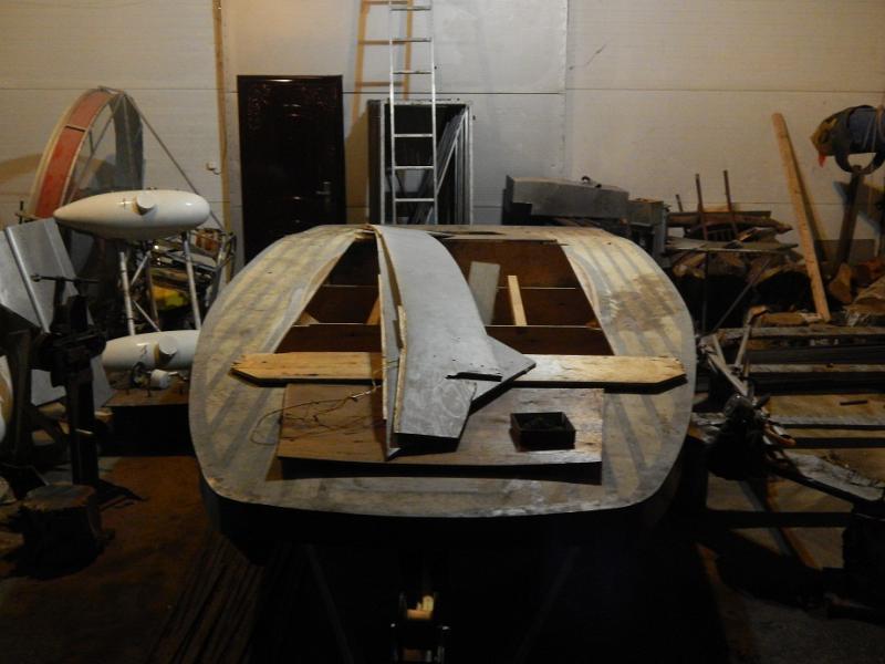

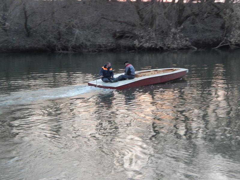

Собственно в теме о судах на воздушной тяге в кратце пояснил,что данный проект не пошел.Решили сделать из этого корпуса-катамарана водоизмещающее судно.С тягой лошадей5.Вместимостью человек 15+самовар +мангал+тент от солнца.Полное водоизмещение корпуса чуть более2500кг.Габариты 5500х2100.

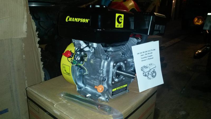

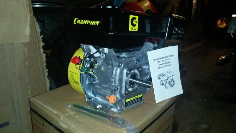

Сегодня разорился-купил 4-х тактного китайца от мотоблока 6,5 лс.Уже выточили дейдвуд.Завтра ставим.Фотки выложу.Испытание запланировано на эту субботу.Видео тоже выложу.

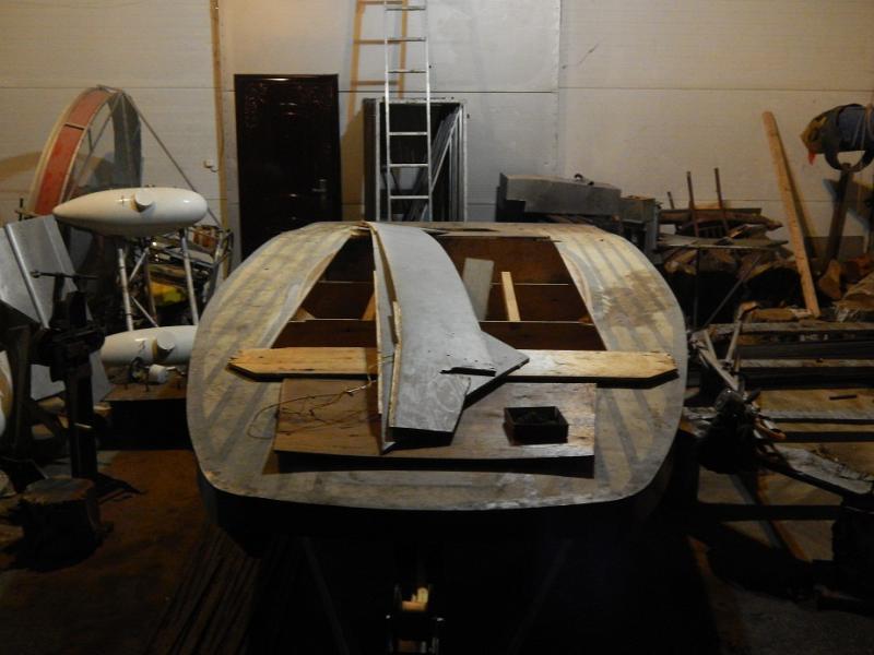

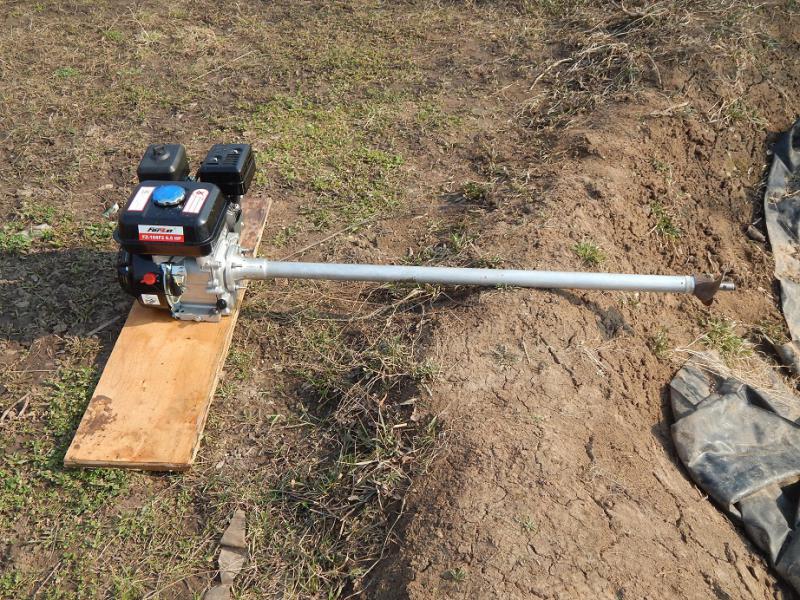

Вчера купили мотор,а сегодня быстро к нему прибамбасов наточили.Получилось во чего.

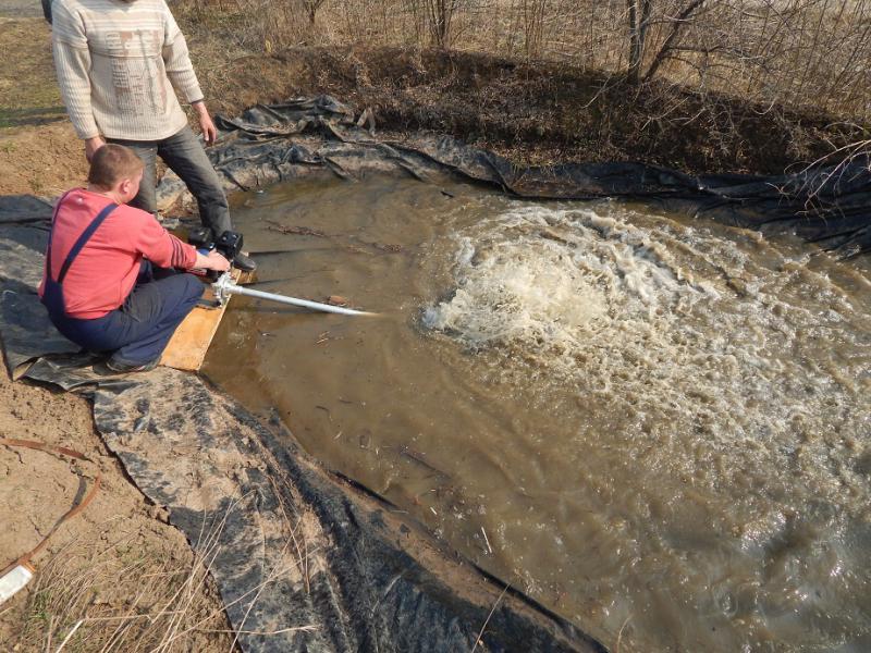

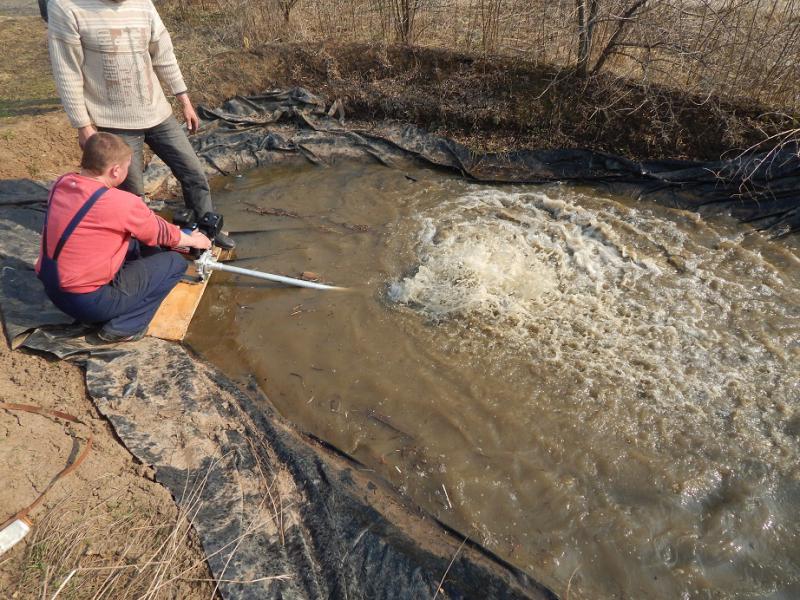

Гребной винт установили от Ветерка-8,2-х лопастной.Испытали в у себя в пожарном водоеме.

Винт оказался тяжеловат.Но думали при движении раскрутится.

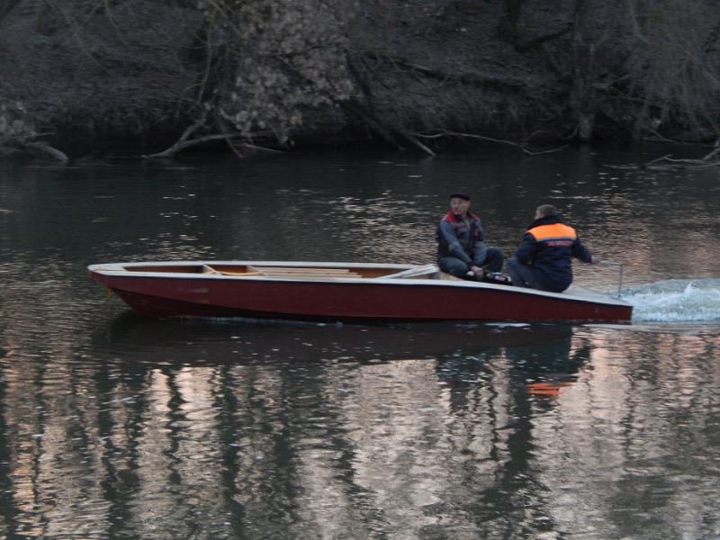

И при движении не раскручивается.Скорость получилась 7-8кмч. Завтра будем делать винт самодельный с маленьким шагом.А прет приятно.После спуска на воду желание довести проэкт до ума утроилось.

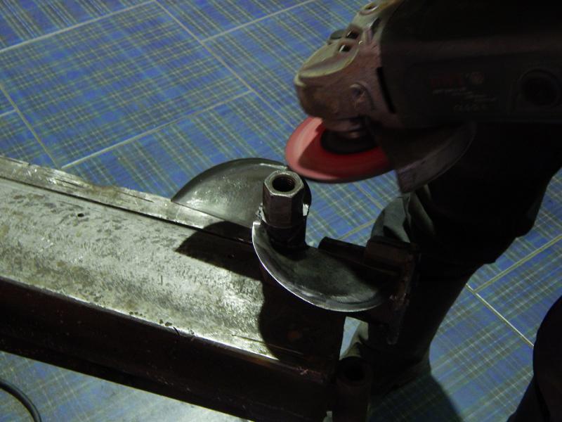

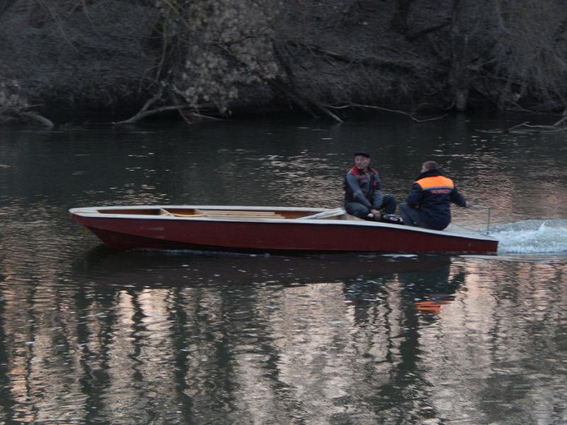

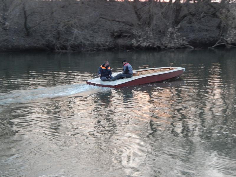

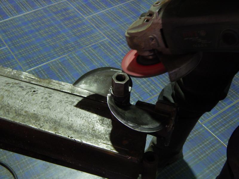

У реф-меха правильный приятель.Мне самому в последнее время стало нравится водоизмещающее.До Циалковского,который выдвинул правило:ШИРИНА СКОЛЬЗИТ.Все время существовало правило:ДЛИНА БЕЖИТ.Сегодня в спешке сделали стальной винт с шагом 4 дюйма,опробовали на воде-Все, мотор стал развивать обороты.Но ходили в основном на средних.За час работы сожгли около полулитра горючки.Теперь можно оборудовать палубу-перспективы у судна есть.

Сегодня нашему работнику справляли День Рождения,на Речном Трамвайчике.Это было великолепно.И мангал работает и народ общается(10 человкек).И мне приятно,что всем хорошо.Есть видки фотки.На днях выложу.
