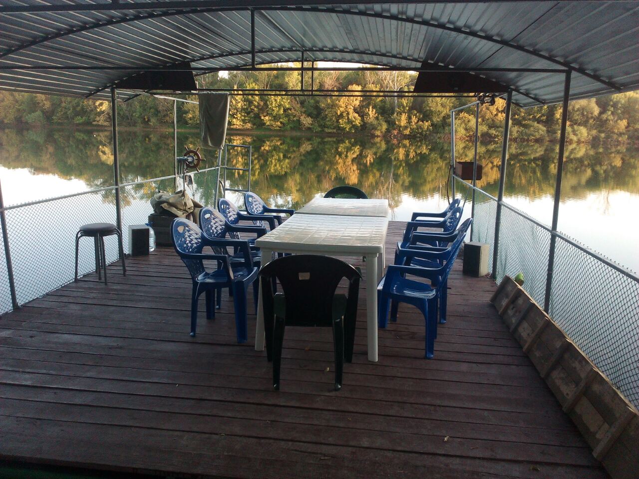

Суденышко получилось комерчески выгодное.Еще листва на деревьях не распустилась,а заказов уже полно.Почти каждый день народ катаем.

Вот это "трамвайчик"- тримаран))), 4*8. музыка, мангал. Грузилось до 20 человек)))

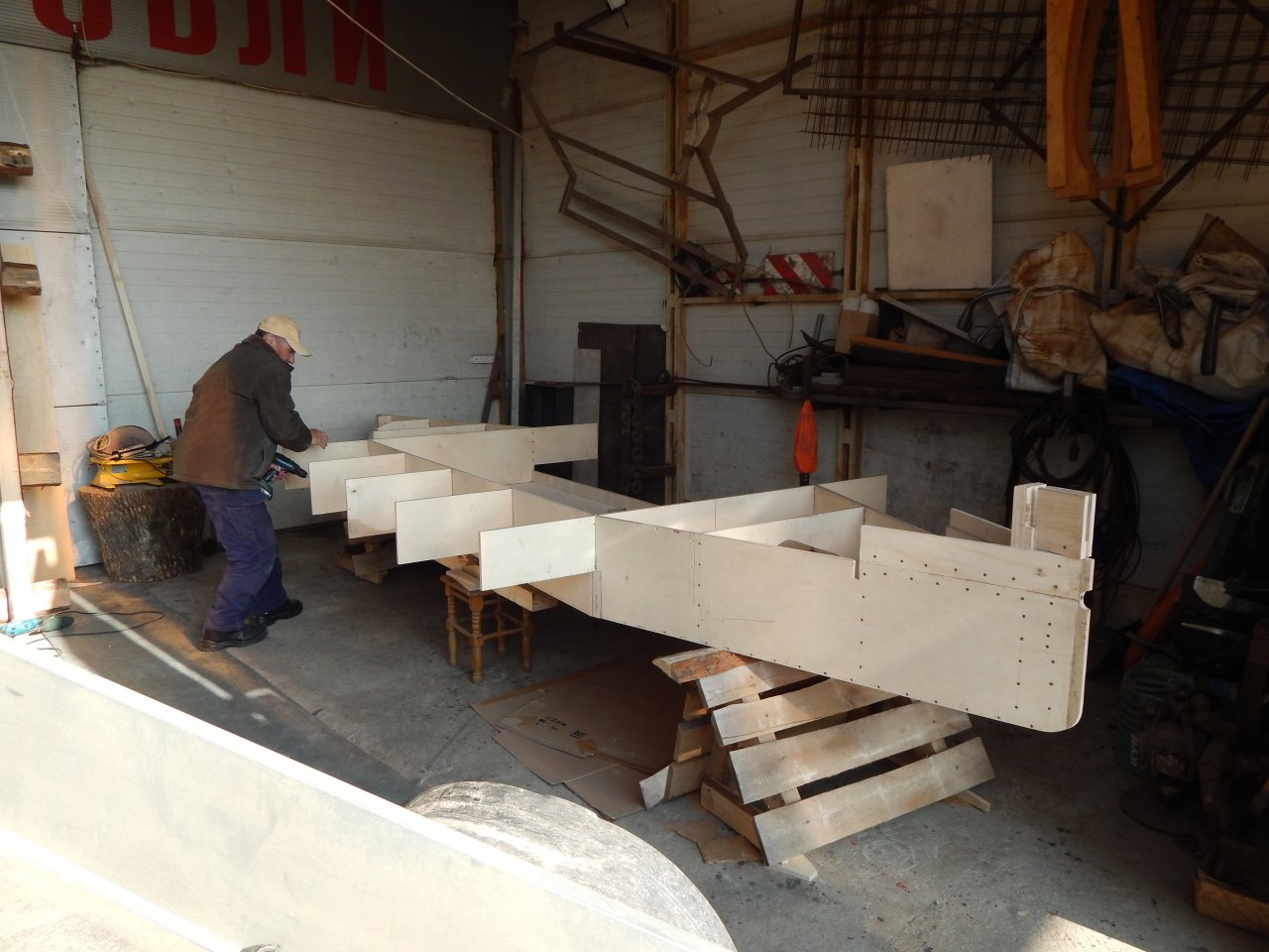

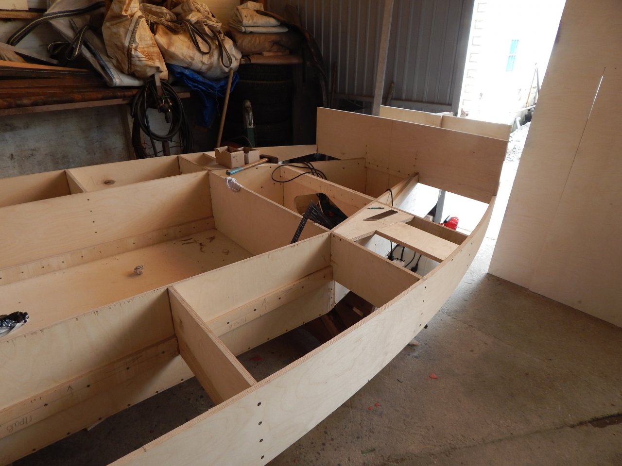

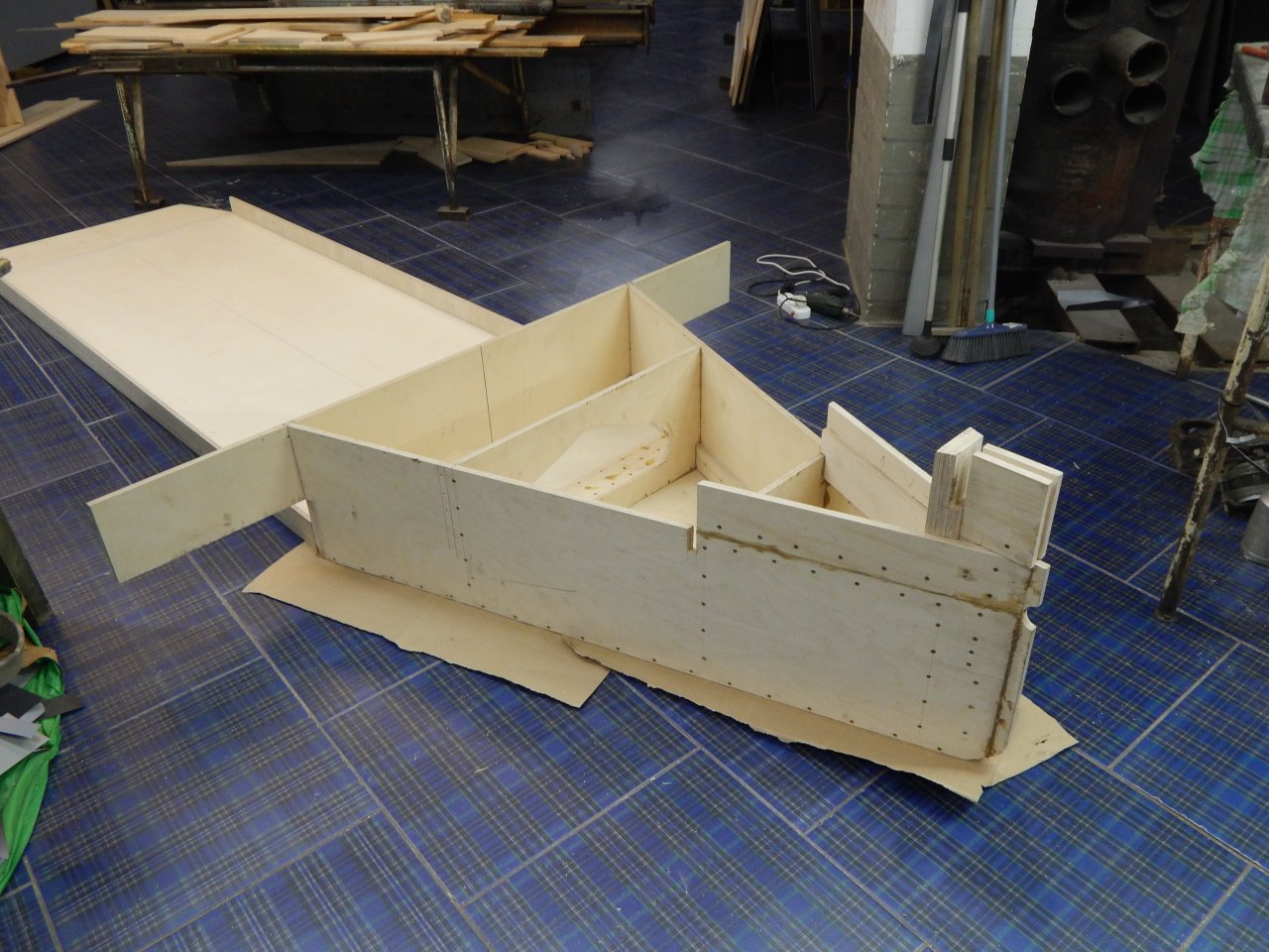

Процесс пошел.Начал изготовление деталей из фанеры(водостойкой)

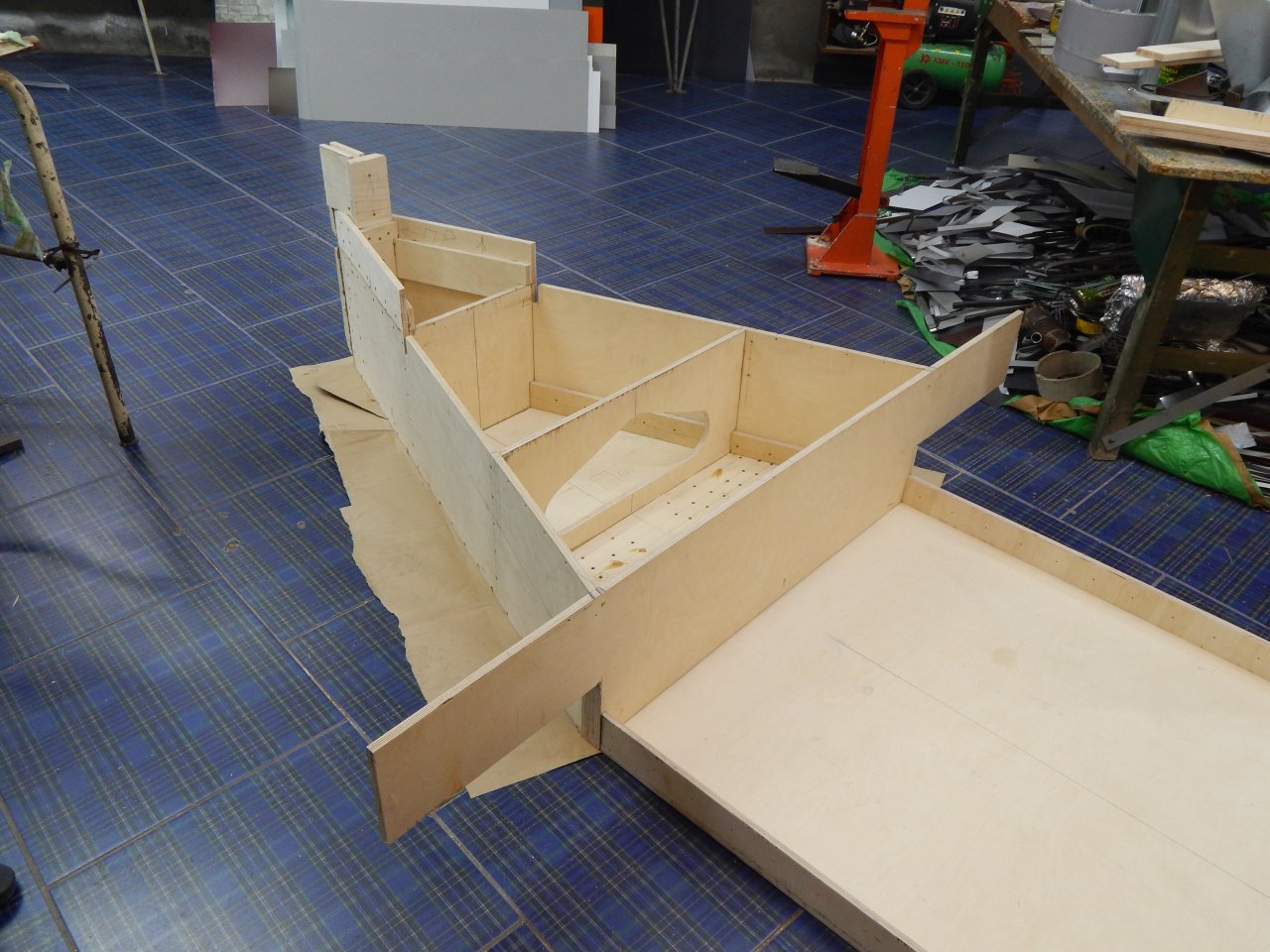

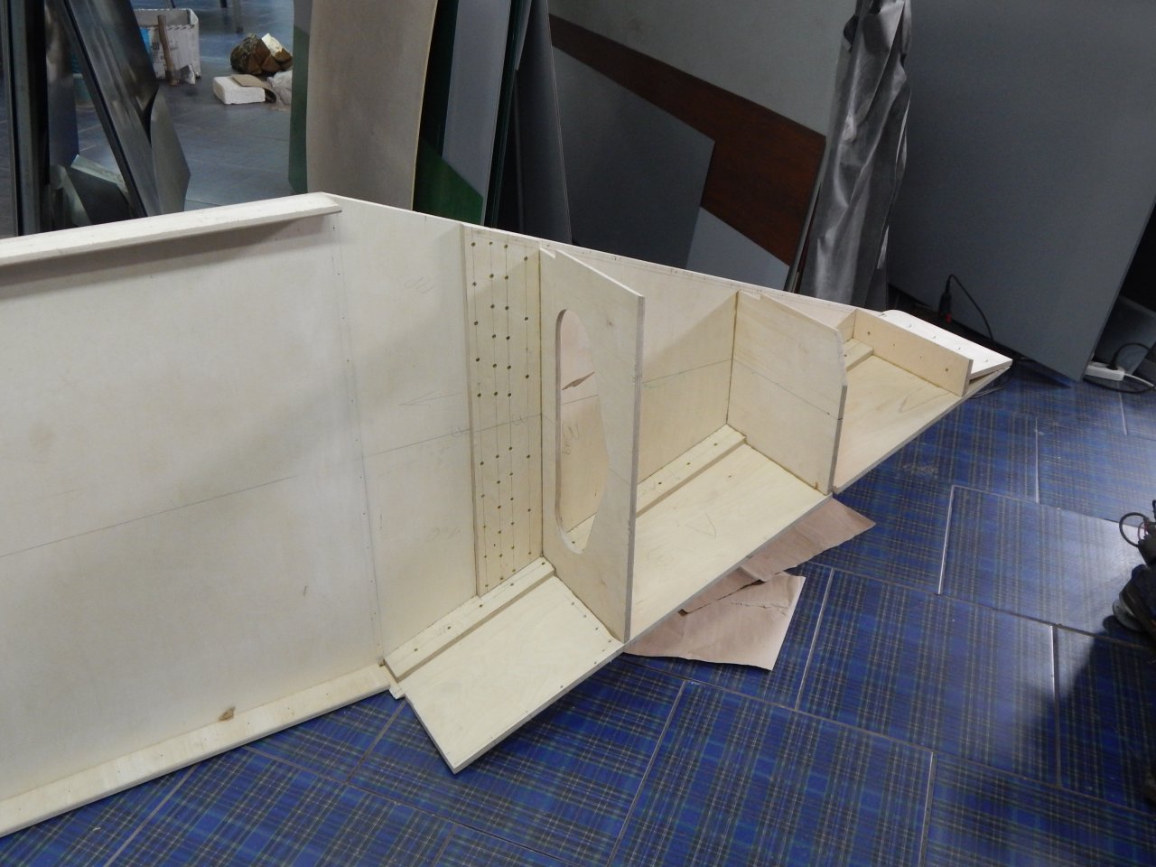

Начинаю склеивать носовую часть

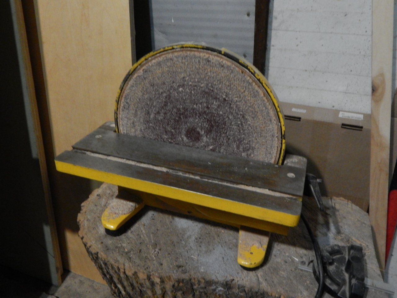

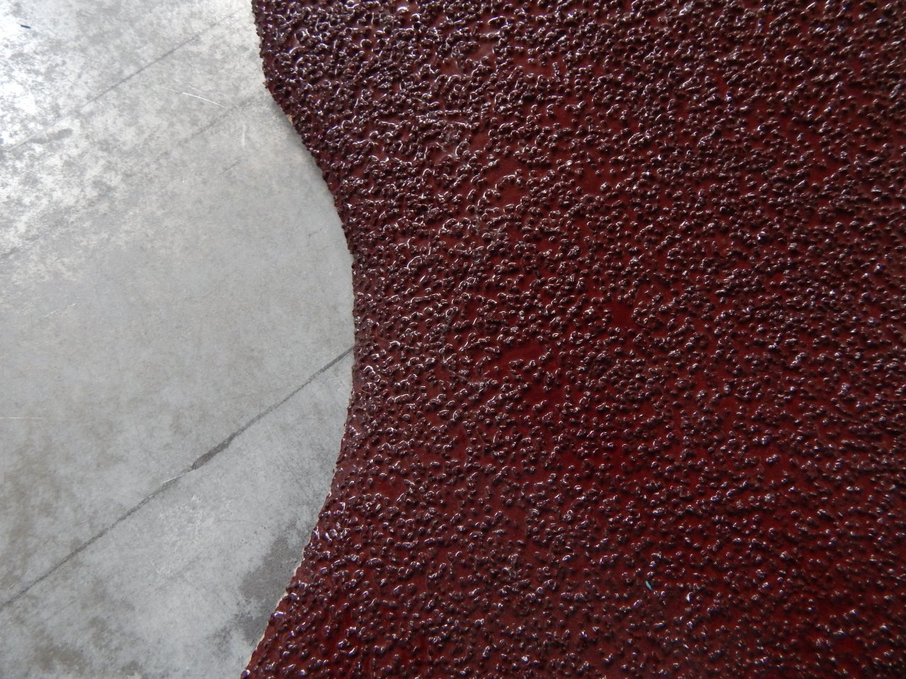

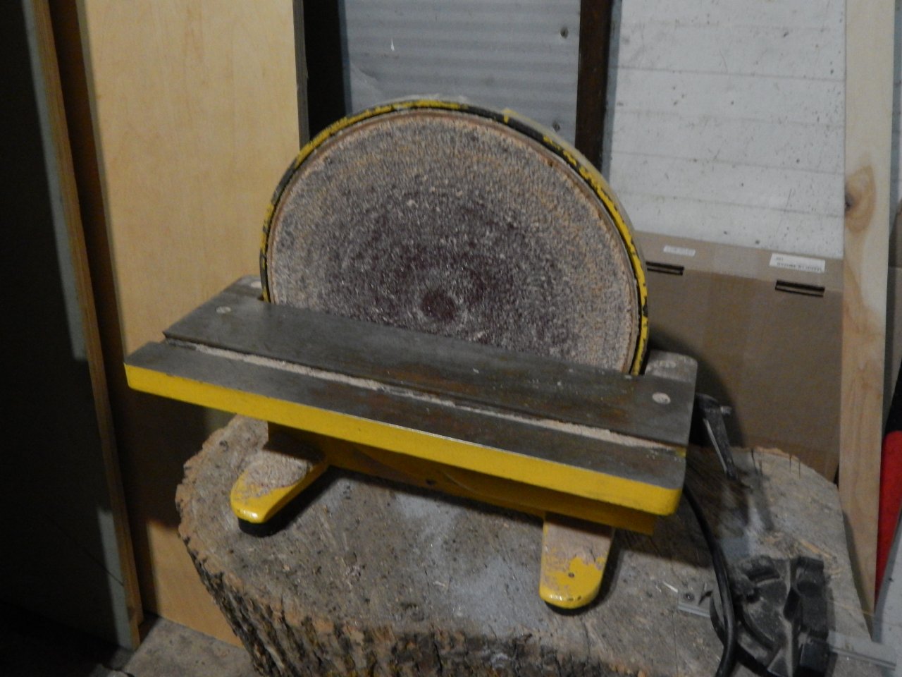

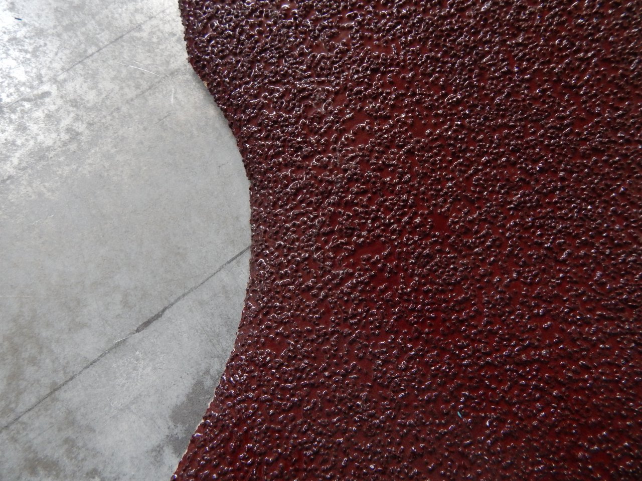

Хочу сказать спасибо,вот этой машинке.

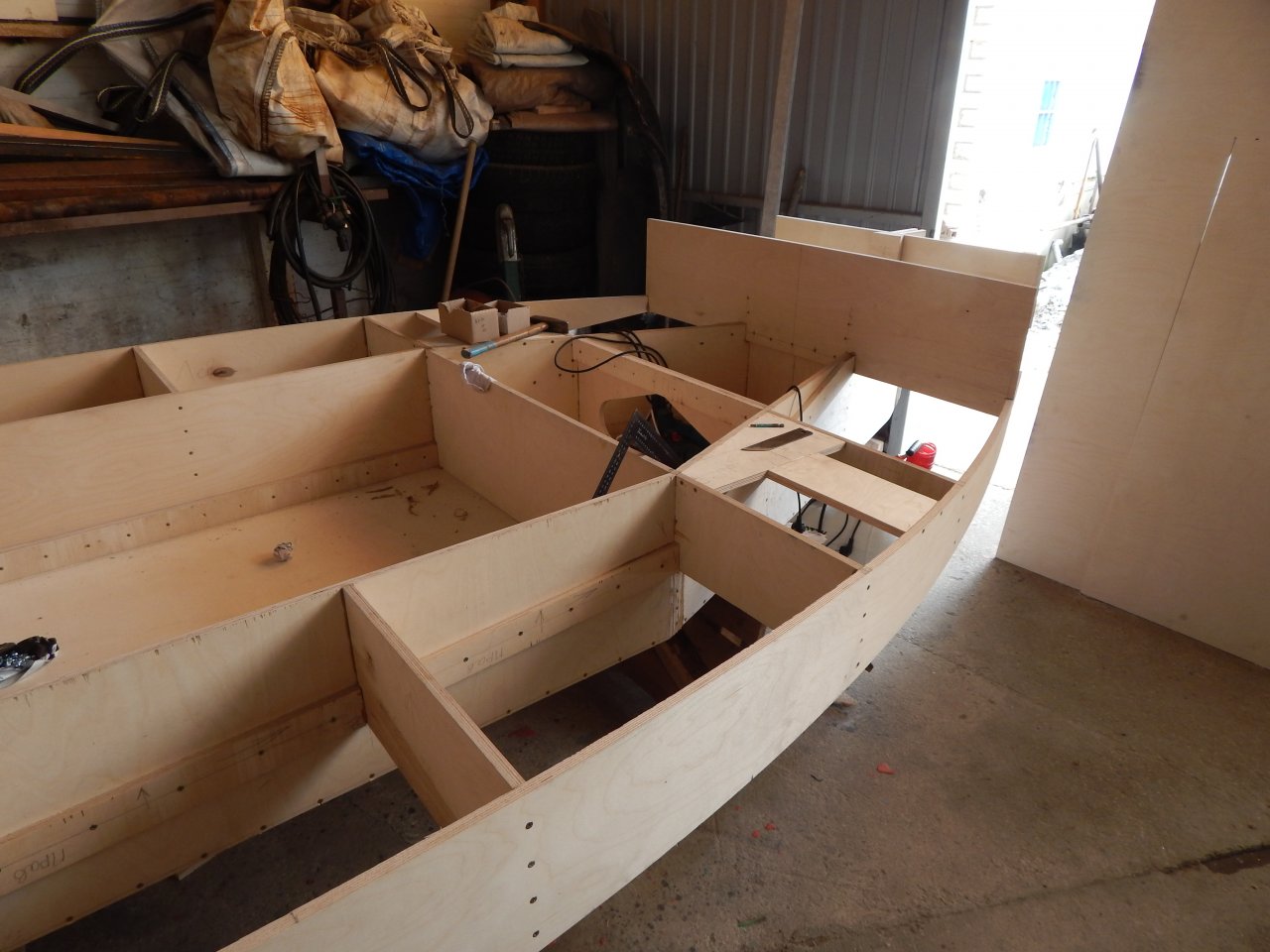

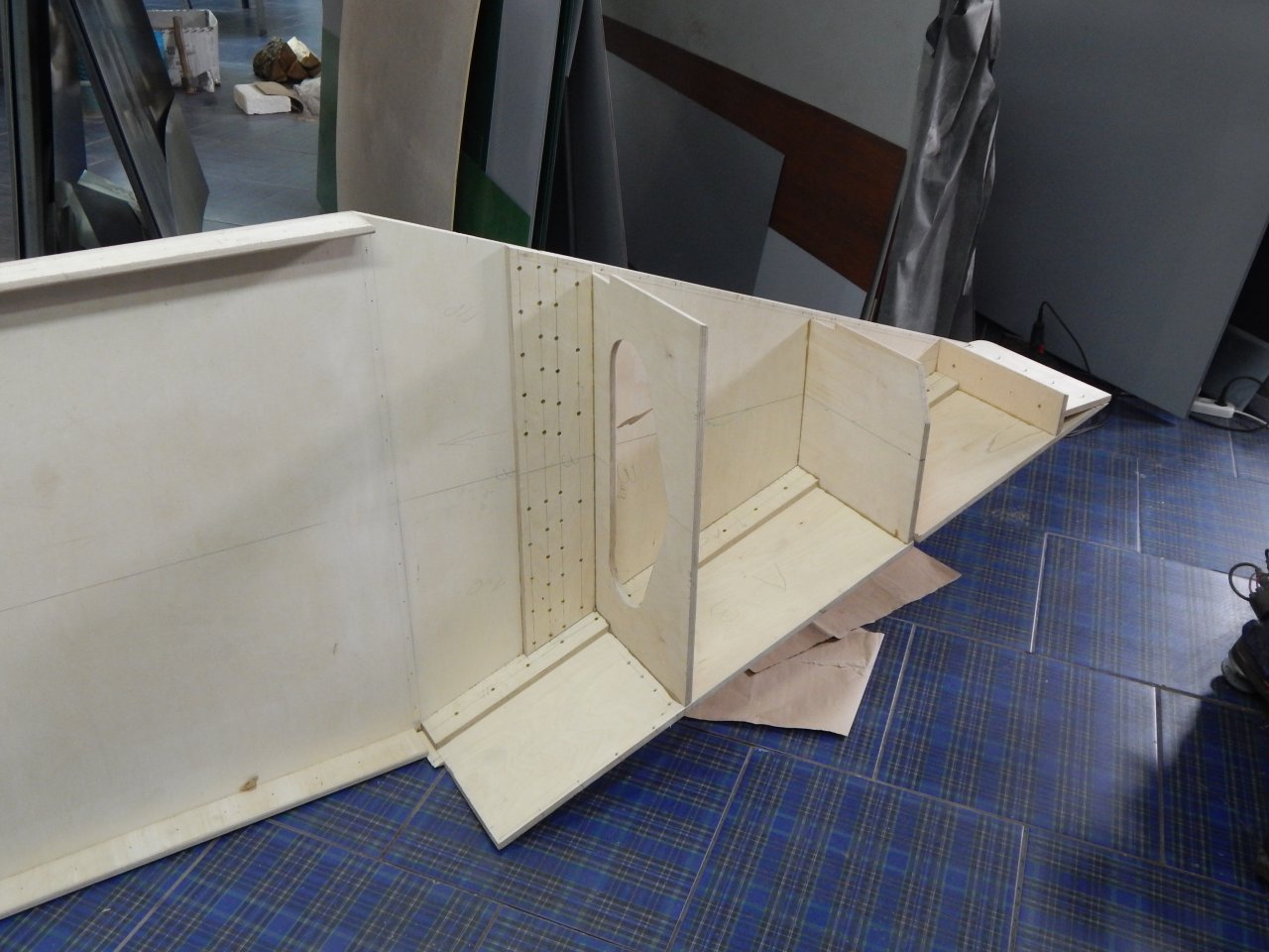

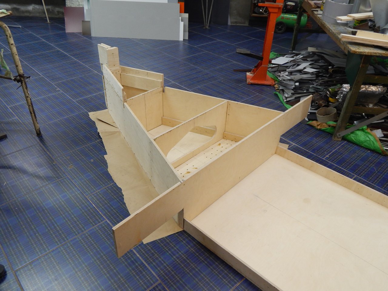

Приделываем корму

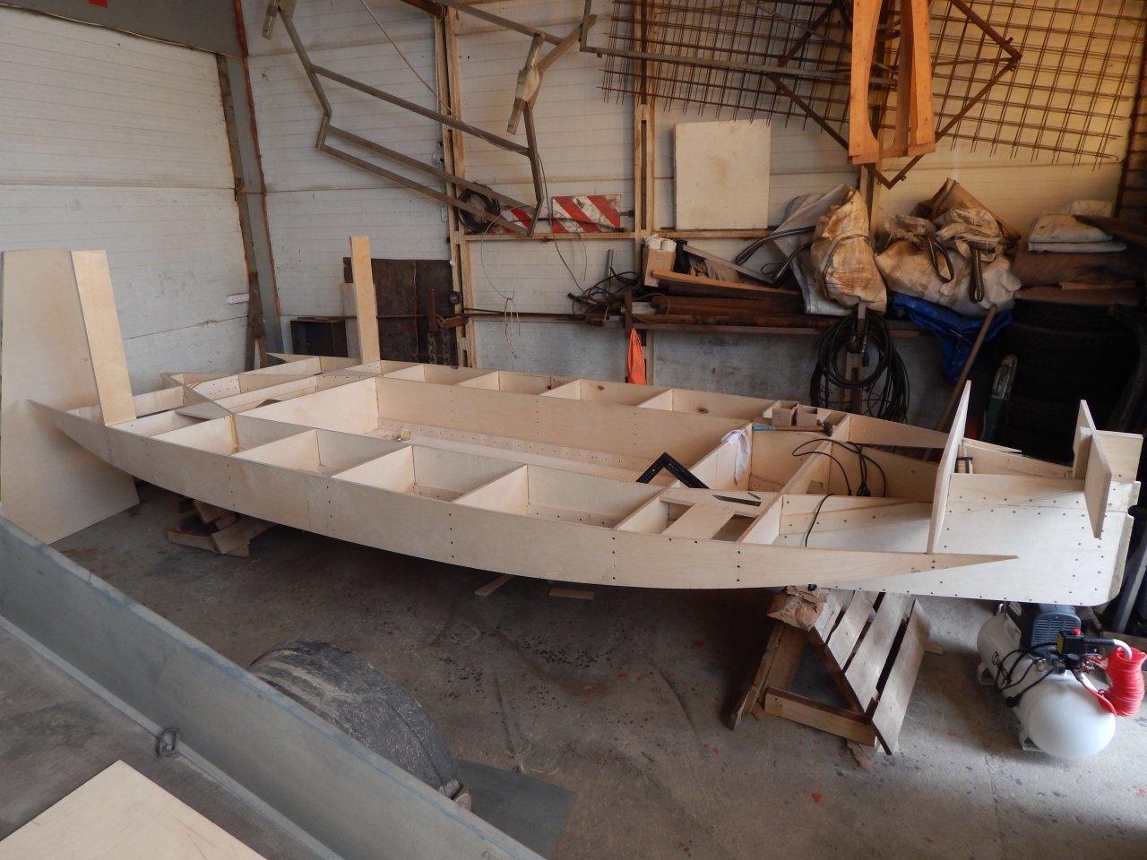

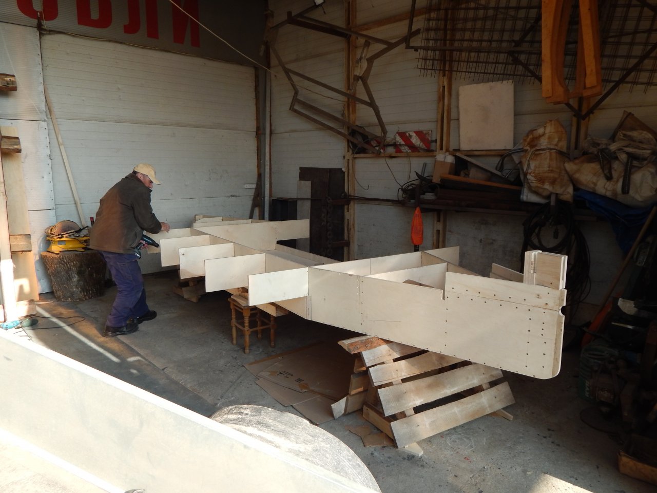

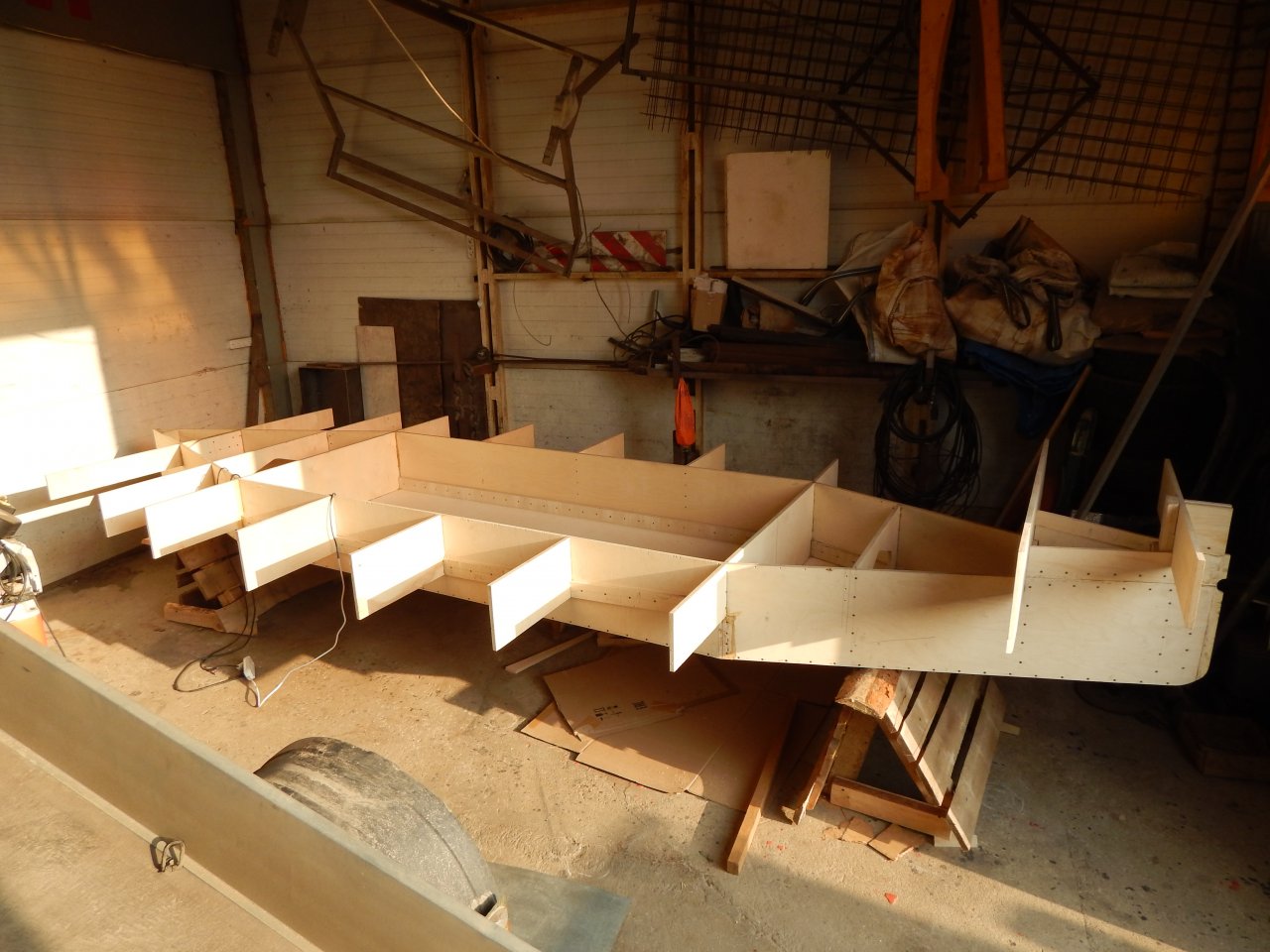

Килевая часть готова.Теперь на стапель и приделываем шпангоуты
зуша4
15.03.2012
993
201
сергей
прогресс2, аэроглиссер, зуша4
сейл40, мс40, митсубиши1,8

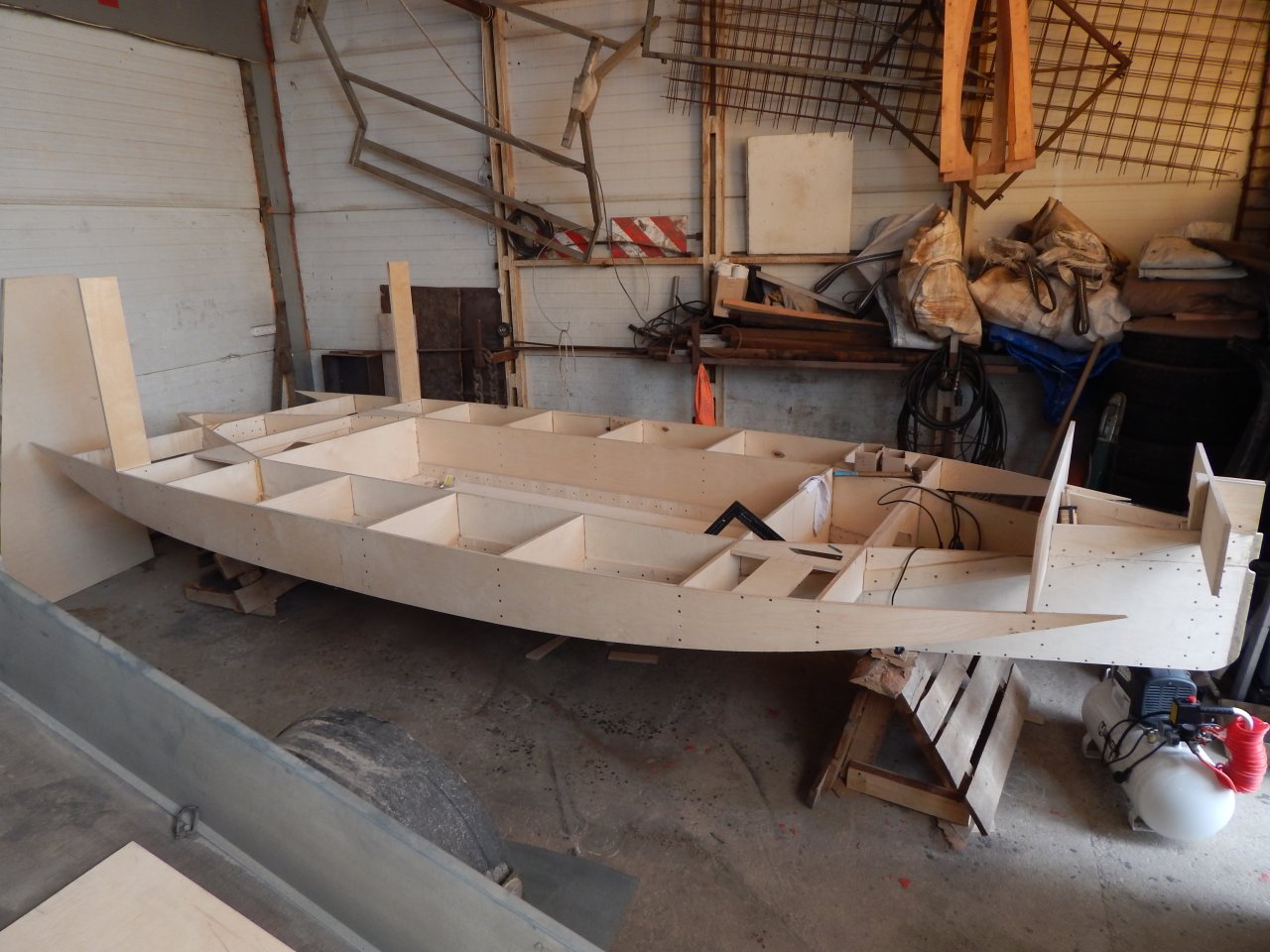

Пока все получается ровно.

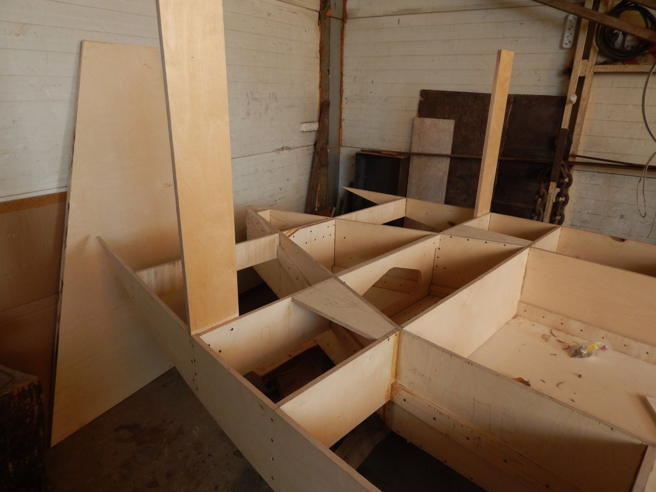

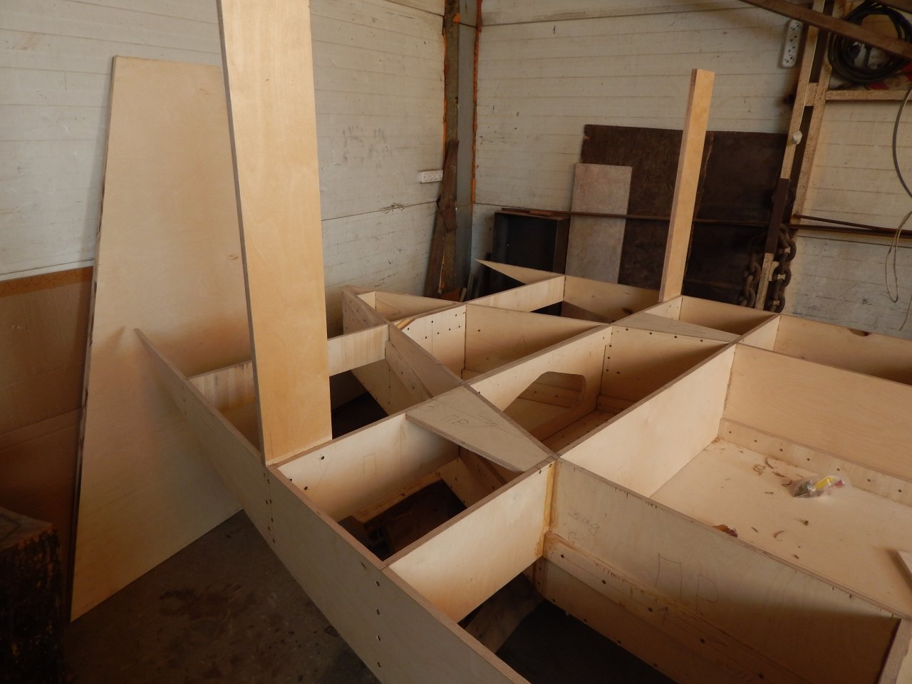

Дело идет
зуша4
15.03.2012
993
201
сергей

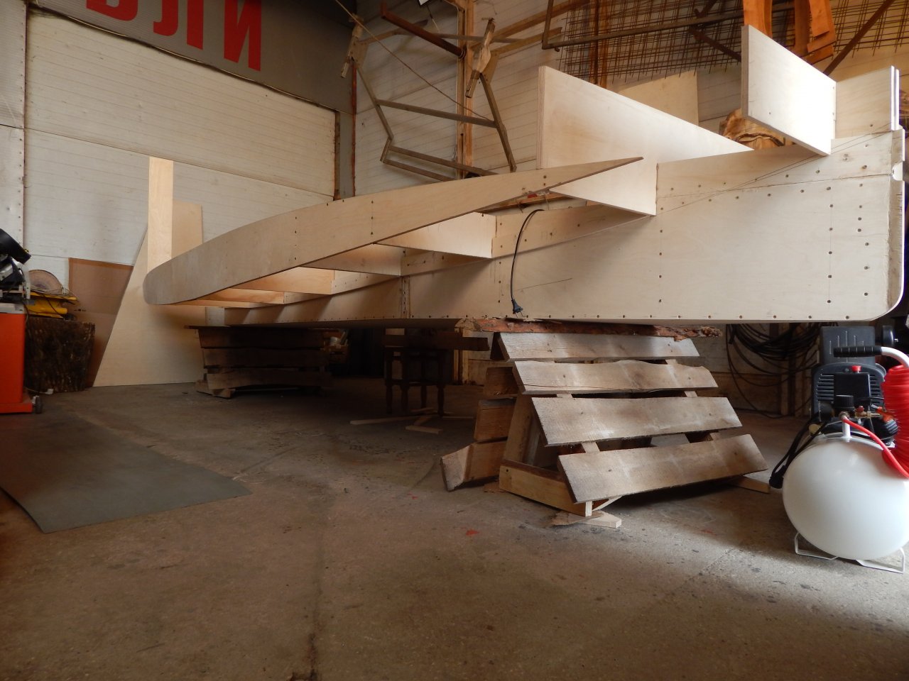

прорисовываются формы (гидродинамические)
Прямого угла (90 град.) между диском и основанием на ней не добиться, и мотор слабоват, если что то потолще на ней обрабатывать , останавливается если посильнее надавить. У меня один в один. Радует, что тяжеленная, хоть и Китай. А в целом :good:под небольшие задачи. Радиусов на ней много доработано.

Марку и толщину фанеры какую брал?
зуша4
15.03.2012
993
201
сергей
По машинке.Она у меня лет 5.когда покупал,было 2 вида,взял какую помощнее.Применял в основном для обработки дюраля.А чтобы не останавливалась,нужно суметь зерно наждачки угадать.Сейчас приклеена вот такая,так я боюсь лишнего нажмать,сразу заготовку сжирает
