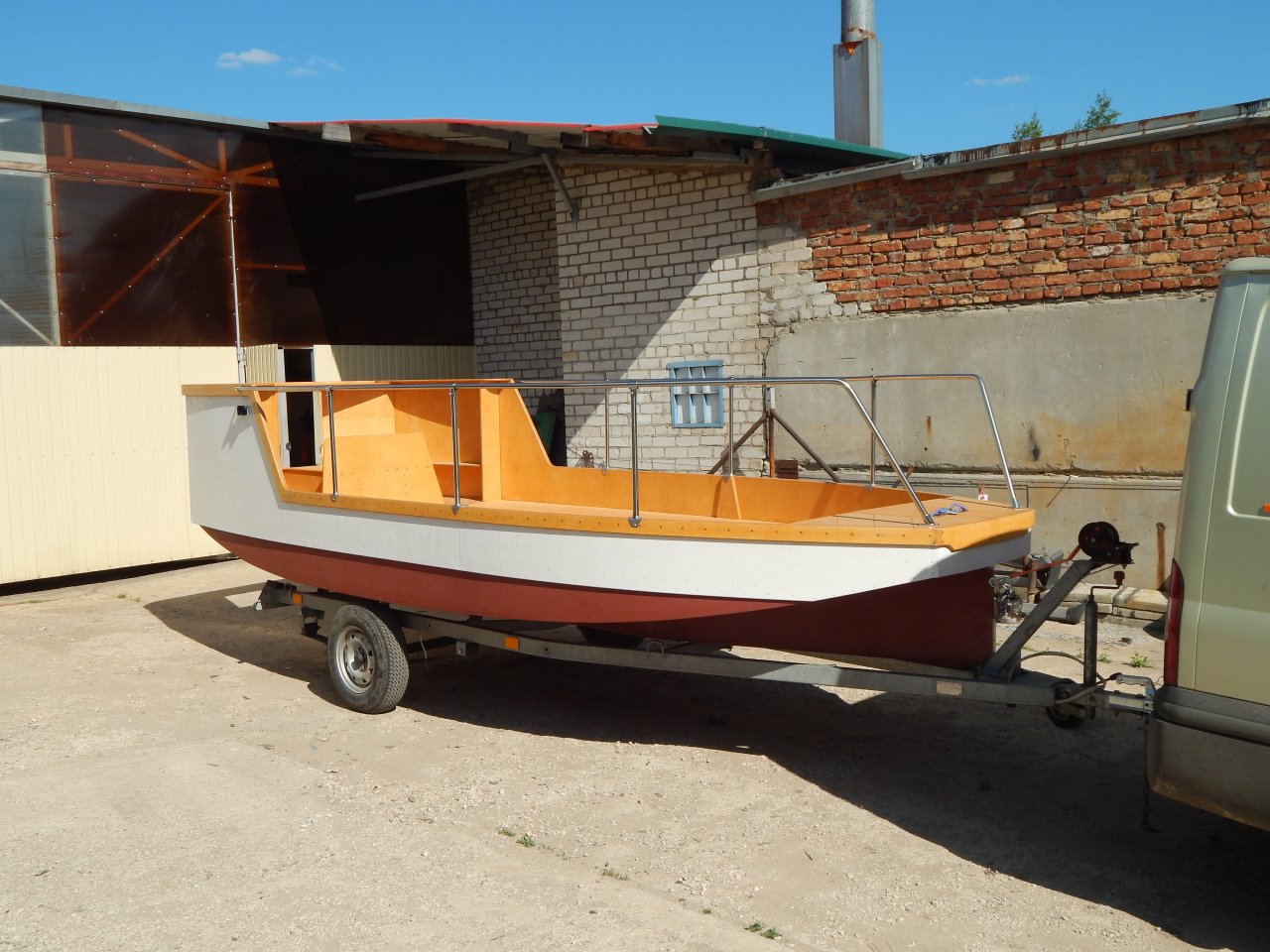

Затянул на прицеп поехал взвешиваться.Прицеп 220кг.Судно 420кг.640кг-под категорию проходит.

Однако 400 кг!

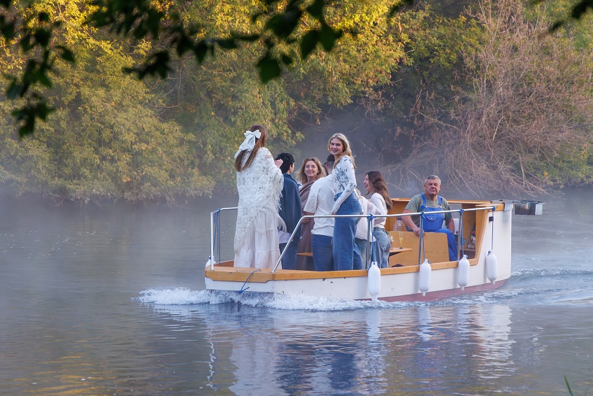

18 человек на корме-все нормально

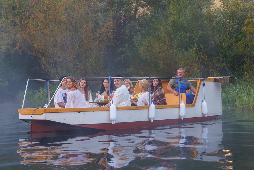

Водоизмещающее.Для глиссирования нужно спрямлять днище на корме.При полной нагрузке (1 тонна) 12 кмч.У нас течение 2-3 кмч,вполне хватает.
